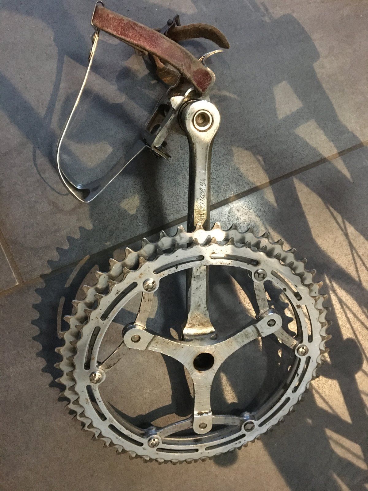

Bombenfeste Kurbelkeile und nicht das passende Werkzeug im Haus bzw. keinen Schraubstock in der Nähe .
Was hab ich also gemacht . Nichts , gar nichts . Doch eines . Ich habe beide Sicherunsmuttern der Kurbelkeile losgeschraubt und hab sie locker auf dem Keilgewinde drauf gelassen .
Dann bin ich einfach i.d.l.Tagen 2 x 20 km mit dem ollen Rad gefahren mit der zarten Hoffnung "vielleicht lockert sich ja beim Treten der Kurbel ja ein bisserl was da unten ".
Und siehe da , nach 30 km ein leichtes Klacken in der rechten Kurbel . Und daheim fiel der Kurbelkeil fast von allein raus und die rechte Kurbel war endlich frei .
Nun beginnt die Restauration des Innenlagers . Aktuell sieht´s innen aus als hätte jemand vor 60 Jahren die Kugellager mit Russ und nicht in Fett gelagert . Aber das wird schon wieder . Nur die linke Kurbel bekomme ich noch nicht runter von der Welle .
Alles wird gut . :)

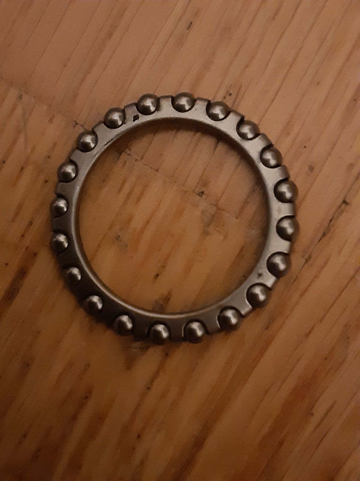

Wie rum muss so ein Kugellager auf den Gabelkonus, bin nach längerer Suche immer noch ratlos wg. unterschiedlicher Meinungen?
Danke und Lieben Gruß
Maximilian
Maximilian
leg ihn einfach mal in beiden Richtungen drauf, dann fällt dir schon recht schnell auf, welche Richtung die falsche ist.
Danke, dann weiß ich wie rum, bin mir eigentlich auch sehr sicher gewesen, aber dann wegen unterschiedlicher Infos war ich dann verunsichert worden.
Falsch rum kratzt der Blechkäfig in der Laufbahn , die Kugeln hängen in der Luft und du kannst das Lager nicht einstellen .
Unten auf den Konus gehört das Ding so wie dein 1. Bild .
Oben erkennt man nur wenn du ein Bild von der Lagerschale im Rahmen zeigst .

Du kannst auch die Kugeln aus dem Käfig rausdrücken und die dann mit Fett in die Laufbahn einkleben ( es passen dann oft 2-3 mehr rein ) , der Käfig hat keine Funktion für das Lager , der soll nur die Montage im Werk beschleunigen !
Dann bist du das Problem los .
Die Hauptkugel muß immer nach Norden zeigen. 😇
Das hat zudem den Vorteil, daß sich die Druckbelastung auf mehr Punkte verteilt und die Lebensdauer des Steuersatzes verlängert.
Falsch
Die Hauptkugel muss in Fahrtrichtung bei der 12 platziert werden
