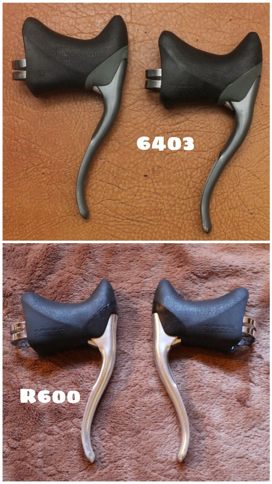

Das sind Tricolor Hebel... BL-6403 wahrscheinlich

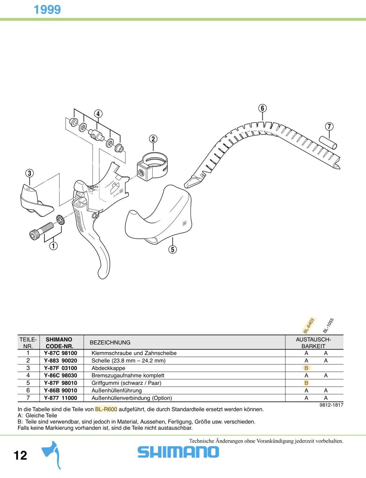

Vielen Dank! Die BL-R600 sind laut diesem Bild bis auf die Optik identisch mit den BL-6403.
Die BL-R600 stammen also aus der ersten Ultegra-Reihe, richtig?
Wie stehen sie zu den immer noch zu verfügbaren R400? Ist das einfach nur das billige, neumodische Pendant?
Vielen Dank! Die BL-R600 sind laut diesem Bild bis auf die Optik identisch mit den BL-6400.
An den 400 ist mehr Kunststoff als an den 600ern.
Tricolor sind fast identisch zu den 400ern nur beschichtet
Auf Deinen Bildern sind keine BL-R600, kannst Du glauben, die sehen anders aus
Technisch natürlich… Eine andere Farbe ist für mich keine Innovation/ neues Teil, auch wenn das manche Marketingmenschen so anpreisen😁

Ja, anderer Kunststoff, Hebel bei Tricolor Beschichtet. Identisch ist anders.
Okay, das stimmt natürlich. Im Dunkeln und für Blinde aber gleich🤣

Hier noch mal für Google oder andere mit dieser Problematik in der Zukunft. Der BL-R600 und der BL-6403 ähneln sich sehr. Auf dem Gehäuse des R600 steht sogar „noch“ BL-6403 und laut Katalog sind die Teile 1,2,4,6&7 gleich. Der eigentliche Hebel, Hood und die Abdeckkappe sind andersfarbig, und anders gefertig worden, aber verwendbar.
