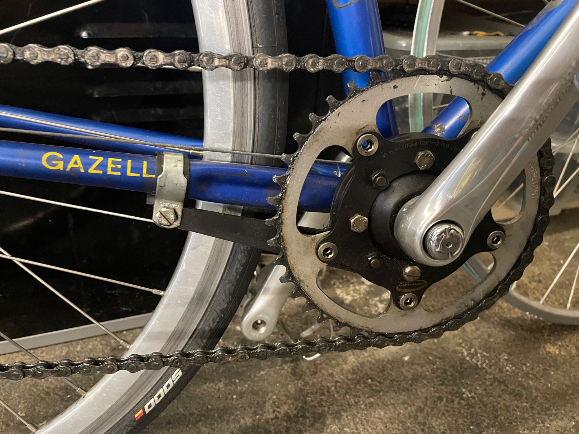

Eine PC 1 von Sram. Ist doch wirklich seltsam, warum das jetzt so eine knappe Nummer geworden ist. Die alte Kette muß bei gleicher Gliederzahl länger gewesen sein. Warum auch immer.

Nein. Bei dem Projekt hier geht es im eine 1-FACH SRAM PC-1 Kette. Auf den Tipp, da einfach ein Glied wieder anzunieten habe ich erwiedert, daß mir das bei einer 10-fach Kette schon mal schief gegangen ist und ich diese Lösung nicht umsetzen möchte.
Danke! Du hast mich verstanden. Ich kratze mich deswegen immer noch am Kopf. Frage nicht, wie oft ich inzwischen bis 94 gezählt habe...

Alte Kette ist 94 Halbglieder lang, neue Kette ist 93 Halbglieder lang, dazu kommt dann das Schloss = 94 Halbglieder. Ich habe die Halbglieder der alten und neuen Kette mehrfach nachgezählt - der abgeschnittene Rest enthält auch genau 20 Halbglieder...

Das Rad war doch gebraucht gekauft, oder? Evtl hat der Vorbesitzer nach einiger Zeit die Kette gekürzt, da sie durch ihre Längung nichtmehr spannbar war. Du bist aber stumpf nach (Halb-)Gliedanzahl gegangen und eine neue Kette ist kürzer als eine alte mit gleicher (Halb-)Gliedanzahl.
Der Hersteller hatte dann evtl eine Kette mit 96 (Halb-)Gliedern verbaut und der Vorbesitzer zwei (Halb-)Glieder entfernt.
So würde Deine Story IMHO Sinn machen...
