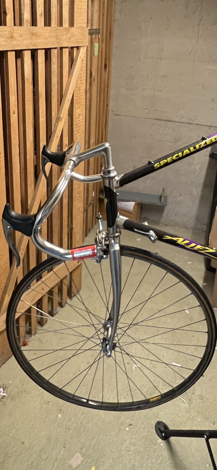

Hab mal schnell ein Foto von einer Kinesis Alugabel gemacht.

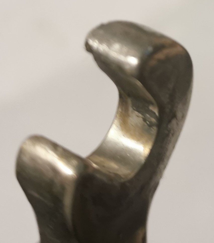

War 1996 für ca. 2000km in Gebrauch, wurde gegen eine Look Carbongabel getauscht Kann da keinerlei Abdrücke der Achsen erkennen. Was sagt uns das?
Bin offen für Vorschläge/Angebote für eine passende Gabel, wäre wahrscheinlich am einfachsten & sichersten. Bekomme ich da nicht die nächsten Probleme mit der passenden Gewindelänge/Gabelschaft? Das ist die Originale:Anhang anzeigen 1224236
Würde die Gabel mal ausbauen und auf eine ebene Fläche legen und gucken wie die aussieht. Wenn soweit alles gerade ist mal kurz mit der Hand unten etwas zusammendrücken und nicht im Forum verraten...🤫

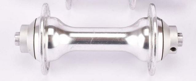

Ja das kommt vor , nur was hat das mit mit einer Hohlachse + Schnellspanner zu tun ?
genau
nix
Das ist ja mal hilfreich, danke.

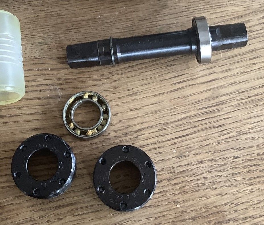

Später schau ich mal, ob der Rostlöser was gebracht hat. Schwierig finde ich, dass ich keine Ansatzfläche zum Hämmern habe, ohne etwas zu zerstören... Habe einige Ideen, aber noch nichts Fertiges.
Wieso ist das MAVIC * im Tretlagergehaeuse fest gegammelt - eigentlich geht das garnicht da der Durchmesser um einiges geringer als das TL-Gehäuse ist - die Idee mit der großen Nuss ist auch gut
Es gab aber auch das MAVIC * Innenlager, das komplett durch geschraubt wurde, das hat aber keine Gefasten Justiertinge

Da sind Rillenkugellager drin (mir ist bei einem dieser Lager mal die Welle gebrochen, daher kann ich das bestätigen).
Edit: Wie @gridno27 bereits mit seinem Hinweis auf die verlinkte Explosionszeichung hingewiesen hat (sorry für die doppelte Info)
Macht nichts.
Ich habe mir das seltsame Innenlager jetzt mal "reingezogen" und verstehe den ganzen Bauaufwand überhaupt nicht .
Warum beidseitige Schalen mit Konterring dran , eine Festseite wäre viel einfacher?
Es fehlt m.E. eine Distanzhülse zwischen den Kugellagern die verhindert das der Einbau seitlichen Druck auf die Lager ermöglicht , das mögen die gar nicht .
(Foto von einem auch fragwürdigem Lager)
Gut eigentlich die Belastungsgerechte Form der Welle , in der Mitte verdickt .
Und dann auch nur Rillenkugellager drin wie in jedem Patronenlager für 20.- .
Brauchbar m.E. nur dann wenn die Gewinde im Gehäuse nicht mehr zu retten sind .
Irgendwie eine Konstruktion die einfach nur etwas anders macht als der Rest als Verkaufsargument .
