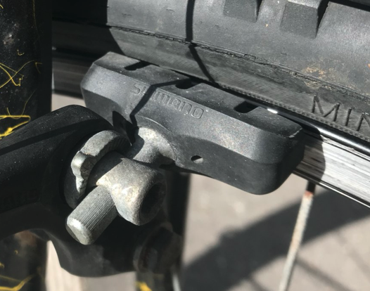

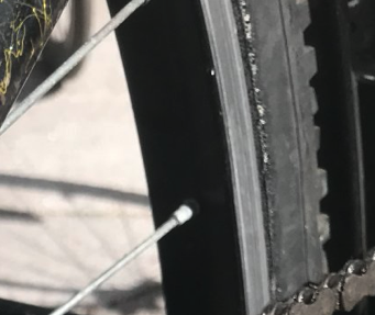

Ah ok, das hatte ich nicht gesehen.....wenn Du die Reifen
austauscht, dann schau dir doch mal die Einstellung der
Bremsklötze an.....
.....das sieht zumindest vorne so aus als wenn der Bremsgummi
die Reifenflanke berührt.
Das würde auch zum Schadensbild des hinteren
Reifen passen.
Bremsklötze an.....
Reifen passen.
Ich habe den Verdacht, dass die Bremsgummis noch aus der Erstausstattung stammen. Zumindest scheinen sie sehr hart zu sein. Auch wenn das ganze eher ein Low-Budget-Projekt werden soll - ein paar Teile sollen schon im Sinn der Verkehrstauglichkeit ausgetauscht werden. Bremen Die Bremsen stehen da ganz oben auf der Liste.

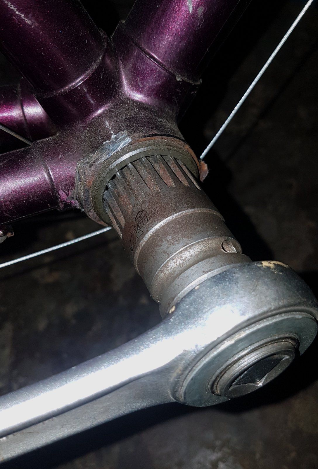

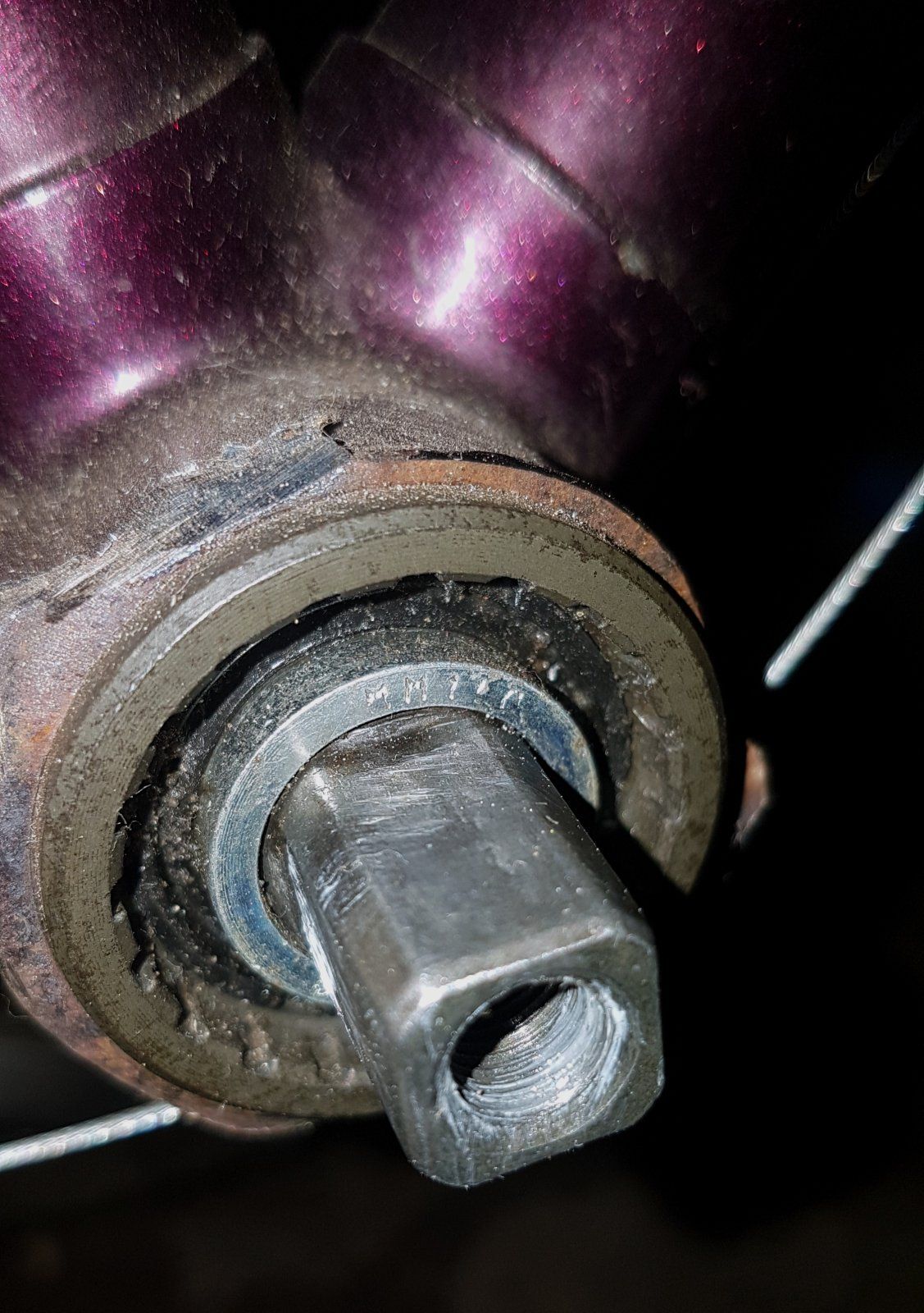

customer states;
"Tretlagerschale rechts fest"
Habe es jetzt schon ein paar Tage stehen und versuche die Schale entgegen Fahrtrichtung zu lösen.
Tut sich leider gar nichts mit meinem Schlüssel.
Bin ich auf dem Holzweg und die Schale hat kein Rechtsgewinde?
Tretlagergehäuse hat 70mm.
Ich rutsche mit meinem Werkzeug auch ständig ab.
Gibt es dafür ein Besseres?
danke euch
Wenn's ein BSA Gewinde ist, bist Du auf dem Holzweg, denn das hat rechtsseitig üblicherweise ein Linksgewinde - geht also in Fahrtrichtung auf (ITA und FRA Gewinde haben normalerweise beidseitig Rechtsgewinde....)
Auf jeden Fall unbedingt vorher Kriechöl/Rostlöser in den Spalt zwischen Lagerschale und Gehäuse einbringen (mehrmals wiederholen)...vielleicht klappt es dann. Evtl. hilft auch ein Heißluftföhn...
