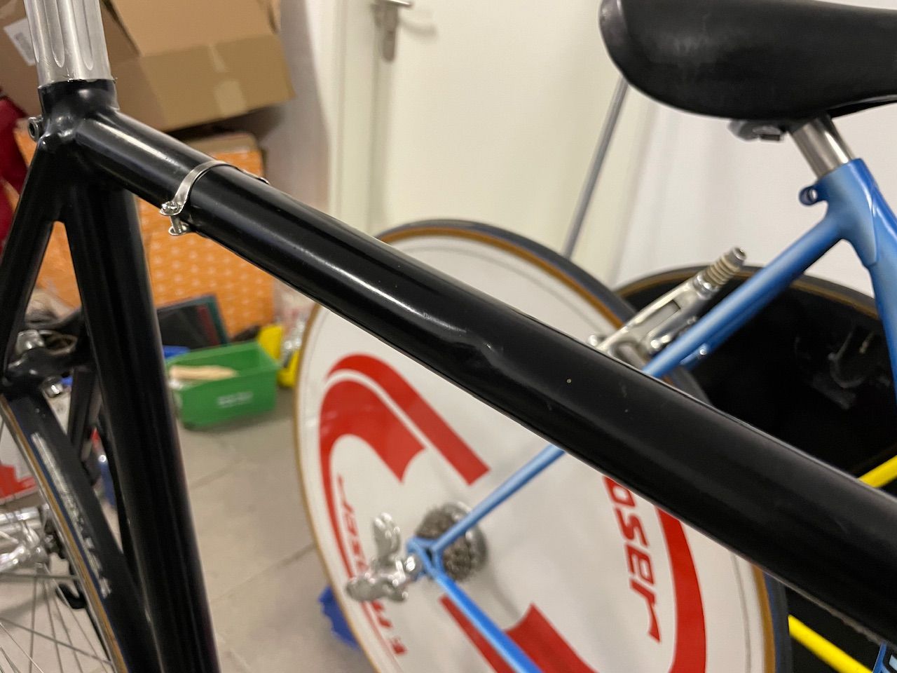

Hat hier jemand Erfahrungen mit Dellen an Titan Rahmen ? Mein Speedwell hat eine unschöne kleine Delle am Oberrohr, kriegt man sowas wieder raus ?
Glaube das man die nicht rausgewalkt bekommt wie bei Stahlrahmen
TI is Teufelszeug
Ich würde das so lassen
