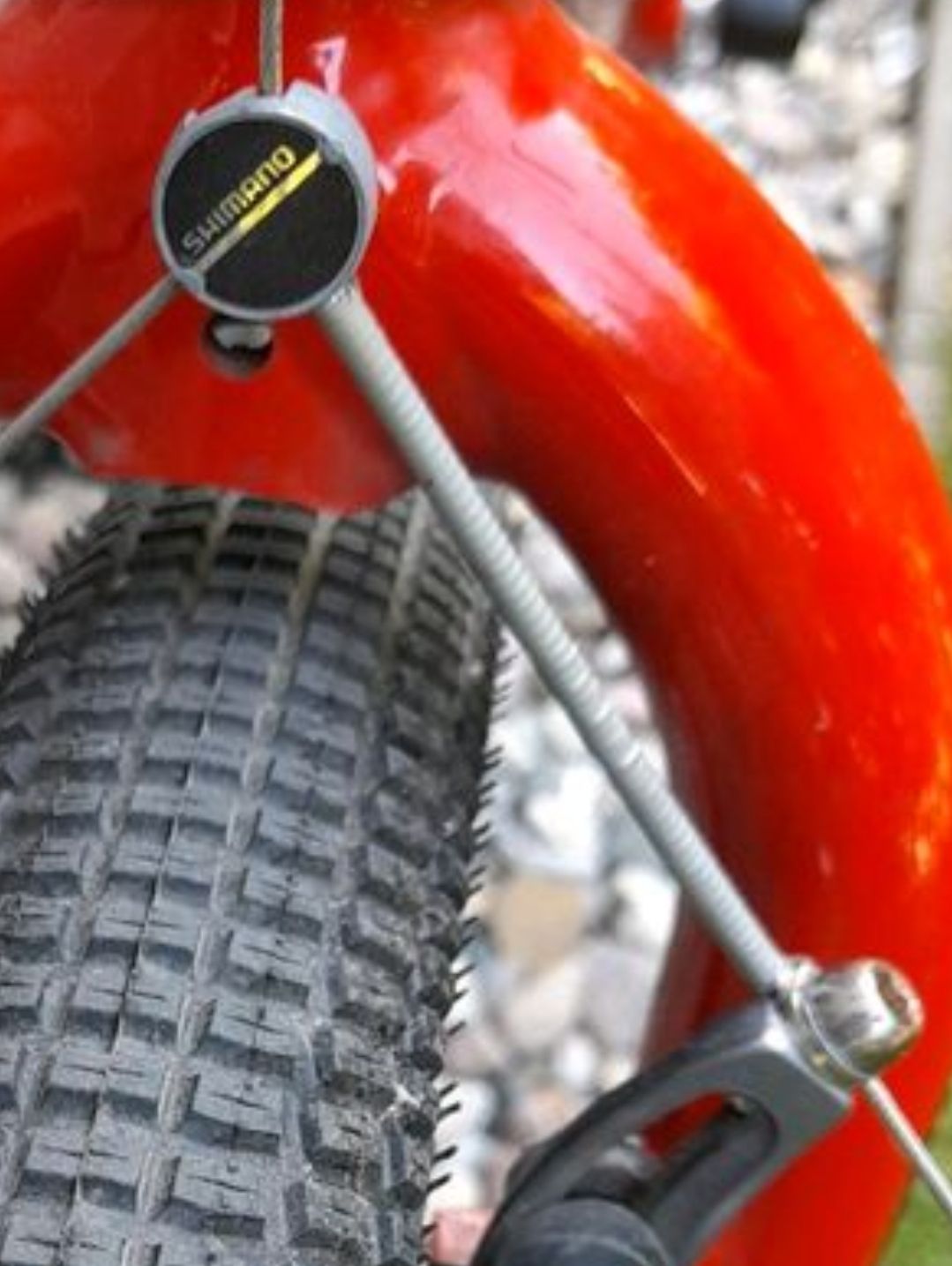

Sviw kommt bei Aerohebeln keine Endhülse am Bremskörper hin. Die Schilderung klingt für mich so, als wäre die Zughülle zu kurz oder wird immer wieder vom Bremshebel weggezogen.
Ich würde das nochmal alles abbauen und neu verlegen. Das klingt in summa nach einem Montagefehler.
Die Hülle hat noch ordentlich Länge... ich beobachte das mal. Danke.

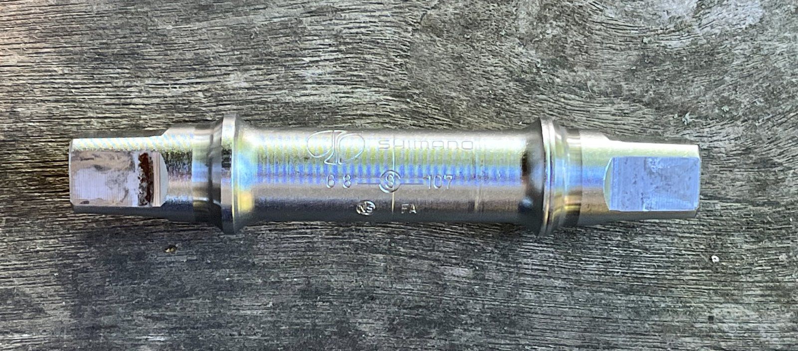

Aber selbst SheldonBrown hat geschrieben, dass Shimano bis auf "except older Dura Ace" JIS hat. D.h. wird wohl auf ISO hinaus laufen.🤔
Weiter unten klärt er es auf, dort schreibt er dass die älteren Dura Ace Kurbel ein JIS Low Profil Lager hatten. Unten im Keller habe ich noch ein BB-7500. Falls es bis morgen abend nicht gelöst ist, kann ich gern die Achse mit einem JIS vergleichen
Steht "BB-7500" auf der Welle?
Eine solche Markierung wird man dort vergeblich suchen. Bsp für BSA: Shimano, 68, ein S (kreisförmig umrandet), 107, NJS und ein zweistelliger Code für Produktionsmonat und Jahr finden sich auf der Welle.
So sieht meine Welle aus - ist es die richtige für die Kurbel FC-7200 mit den übergroßen Pedalgewinden?
