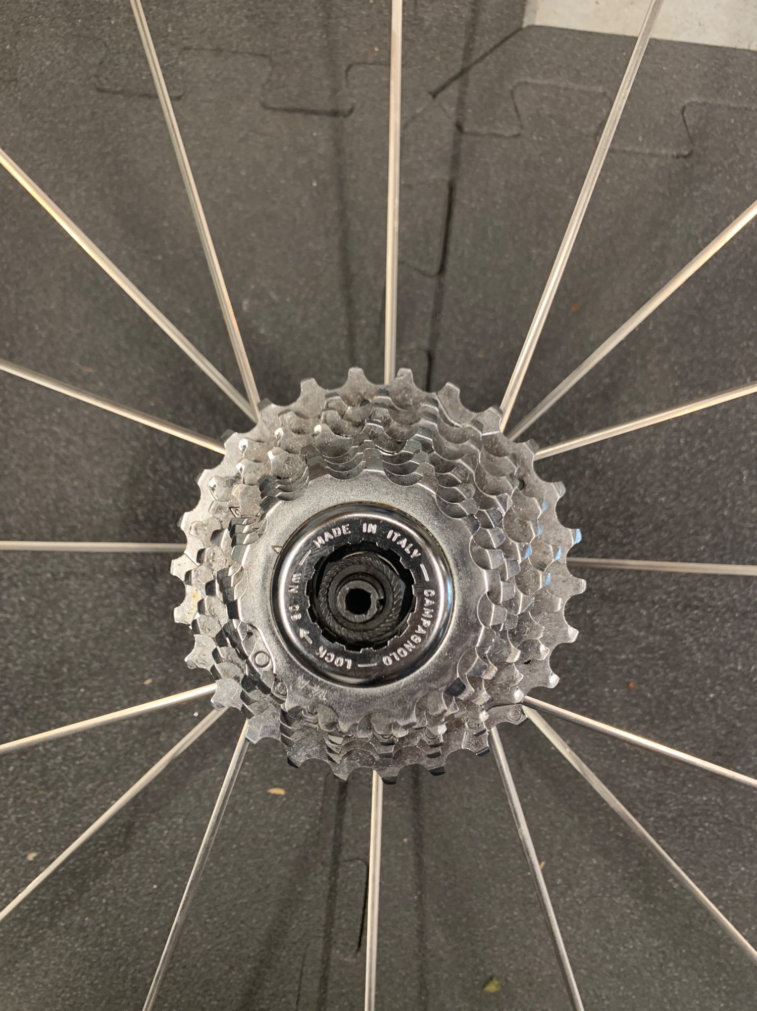

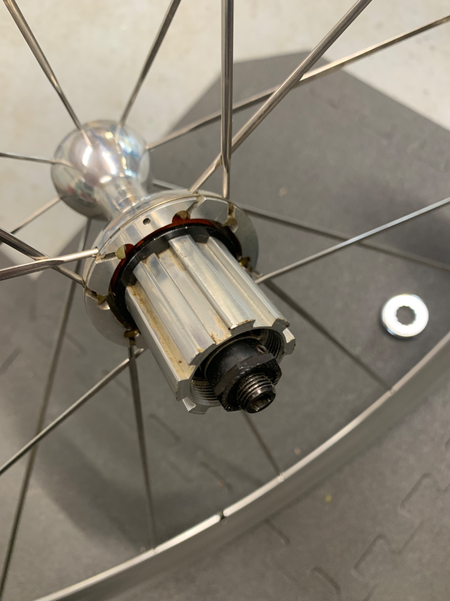

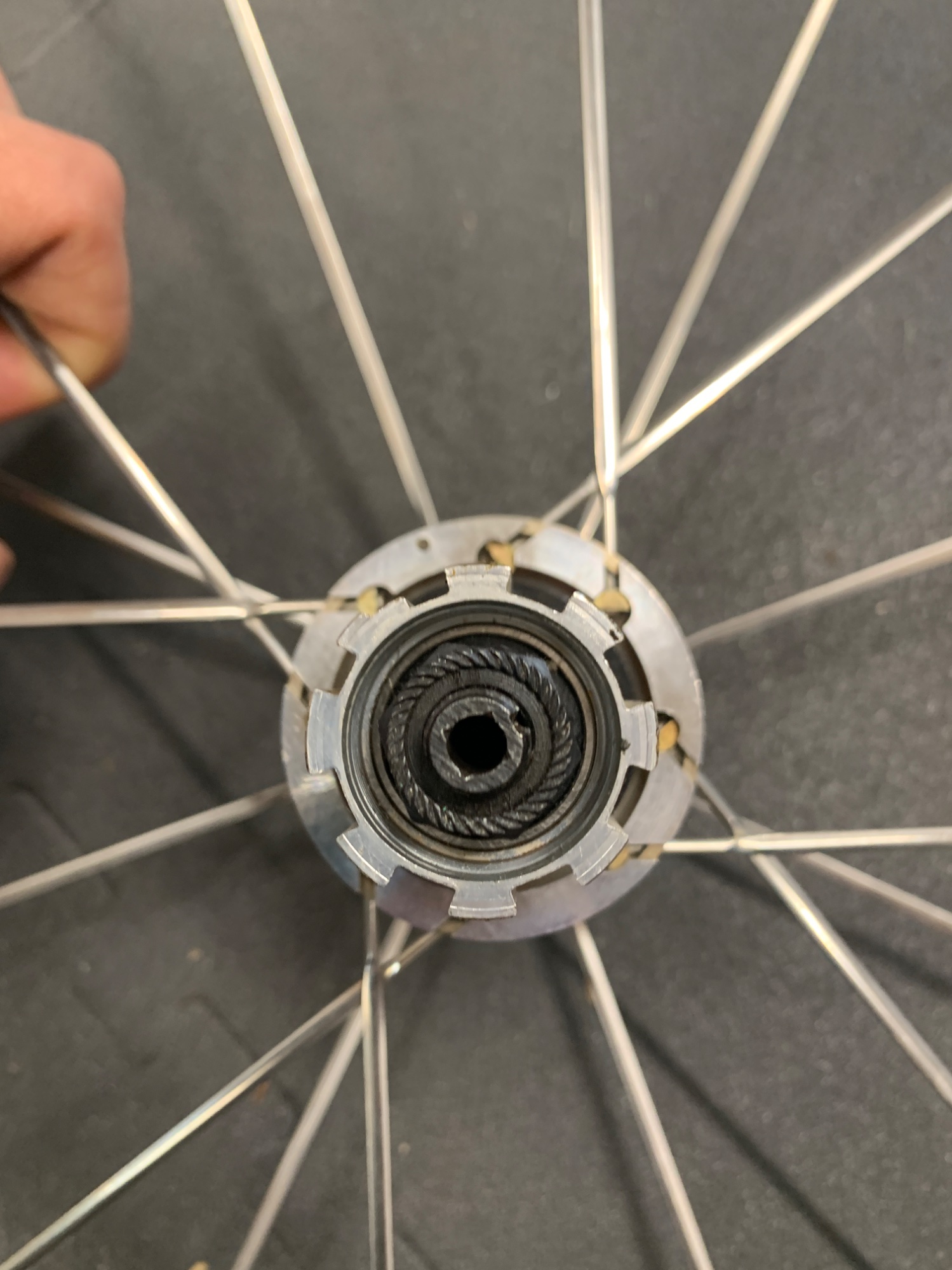

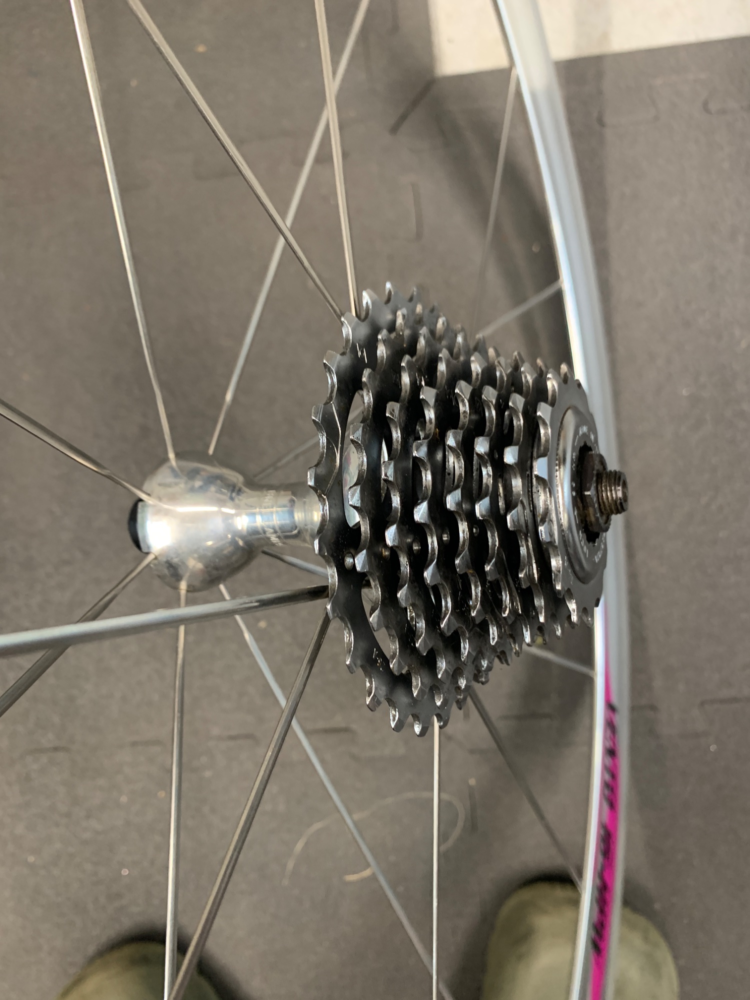

Habe ich richtig im Kopf, dass eine 10-Fach Rennrad Kassette auf ein 7-fach MTB Freilauf passt? Wenn ja, benötige ich Distanzringe, oder etwas anderes ?
