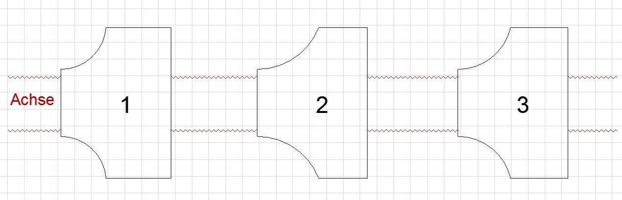

Es geht um die Konen einer Nabe. Konus 1 (auf der Zeichnung unten) stellt den original zu der Nabe gehörigen Konus dar. Dieser soll aber ausgetauscht werden, da alt und angefressen.
Der Ersatzkonus hat leider nicht genau die gleiche Form wie der Originale. Die Steigung der Lauffläche ist nämlich eine andere. Damit man versteht was ich meine hab ich das mal mit Konus 2 veranschaulicht. In Wirklichkeit ist der Unterschied der Steigung aber nicht so krass wie bei Konus 2, sondern eher so wie bei Konus 3...
So wie ich das verstehe kann das zur Folge haben, dass die Kugeln nun auf einer anderen Laufbahn als vorher rollen, muss aber nicht so sein. Ist das richtig? Und was hat das für Auswirkungen? Kann man das vernachlässigen und hat das überhaupt irgendwelche Auswirkungen?
Ich würd das gern mal gaaaaaanz ganz ganz exakt wissen.......Vielen Dank, Max

Die Lage der Laufbahn wird bestimmt durch die Aussenschale , da können die Kugeln ja nicht beliebig weiter nach aussen.
Dadurch ist der Innendurchmesser der eingelegten Kugeln fix.
Der Innenkonus könnte auch ein Kegel sein , das ergebe die gleiche Lage,
Nur Konus 2 u. 3 gehen weiter in die Nabe rein , da der notwendige Durchmesser ja weiter am Ende sitzt , und es kann sein das du den Konusschlüssel nicht mehr ansetzen kannst .
Das ist es , nach meiner einer seiner Meinung

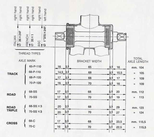

wenn es ein 115er symmetrisch ist, dann wäre ja der Zeichnung nach zu urteilen nur die linke Kurbleseite 2mm weiter draußen und die rechte gleich (ITA)...
bei 111 wäre demzufolge, wenn ich da gerade richtig kombiniere, auf der Antriebsseite 2mm näher am Rahmen...
Naja ich schau mal nach, was an Lagern in der Kiste liegt. Ging mir ja vor allem um die Kompatibilität von Vierkant und Kurbel.
Das ist ja beantwortet.
Danke JUR.

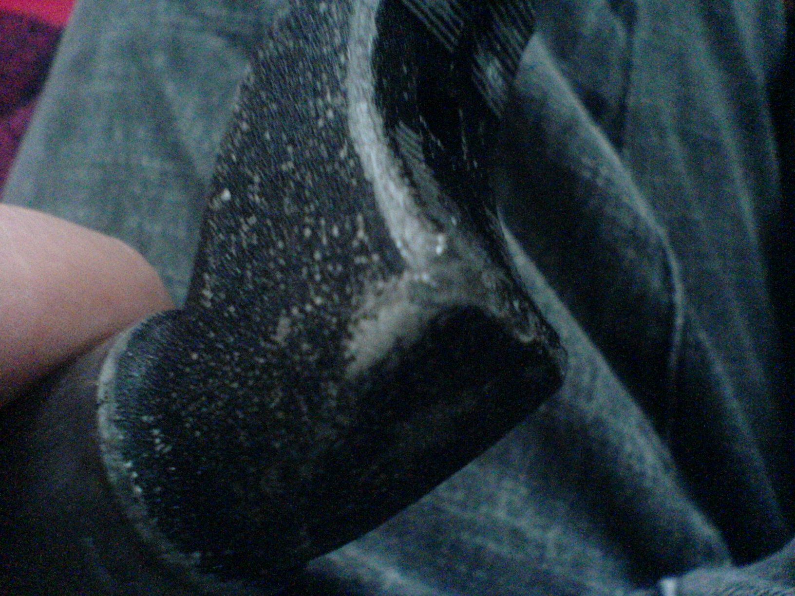

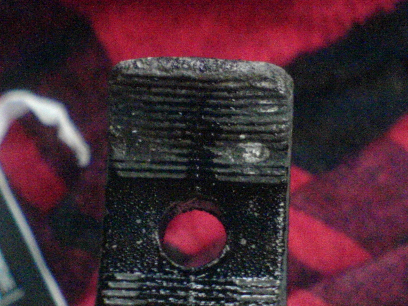

Wollte meine Allerweltssattelstütze enteloxieren mit Rohrreiniger. Ist insgesamt nicht ganz gelungen. Aber kann es sein, dass die Lauge das Material (Alu-guß?) angegriffen hat bzw. kann das passieren? (Sorry, meine Handy-Kamera bringts nicht besser.)
Ich habe das erst einmal gemacht, da ist meine Stütze auch schwarz angelaufen, wenn auch nicht so doll, hier wurde auch mal ne Kurbel gezeigt, die schwarz wurde. Sowohl die Kurbel als auch meine Stütze wurden durch das folgende Polieren seeehr ansehnlich. Deine Stütze sieht nun sehr schwarz aus, vielleicht hast Du zu lange ent-eloxiert. Probier doch jetzt mal einen ersten Schliff und schau dann weiter.

Wollte meine Allerweltssattelstütze enteloxieren mit Rohrreiniger. Ist insgesamt nicht ganz gelungen. Aber kann es sein, dass die Lauge das Material (Alu-guß?) angegriffen hat bzw. kann das passieren? (Sorry, mein Handy-Kamera bringts nicht besser.)
Anhang anzeigen 99584Anhang anzeigen 99585
Ich glaube die Stütze war überhaupt nicht eloxiert , und dann frisst das Ätznatron das Alu massiv an und das zerstörte Metall wird schwarz und rau wie grob Sandgetrahlt.o_O
