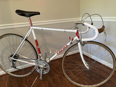

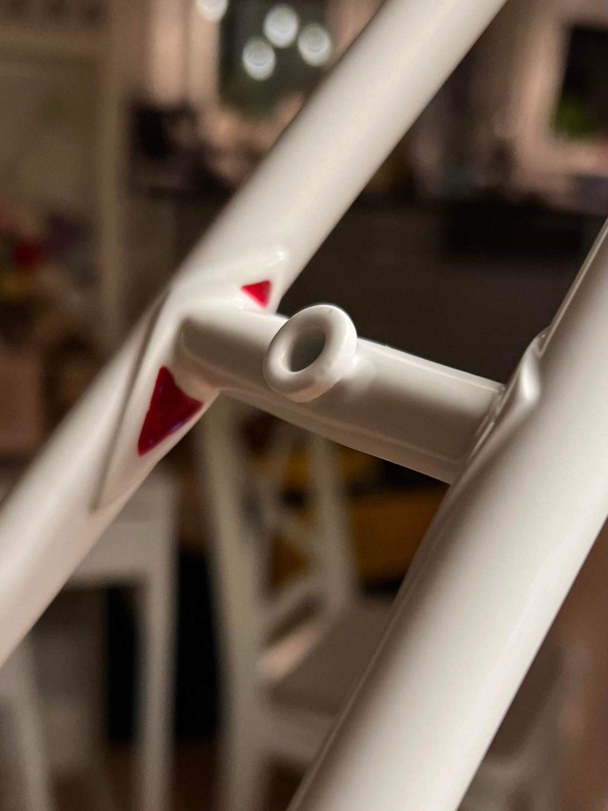

Hier ist ein weiteres 'Faema-Rad' aufgetaucht und wird zum Verkauf angeboten. Leider stimmt bei diesem Rahmen etwas nicht. Die hintere Bremsbruecke mti dieser Wuerfelform ist nicht aus 1968. Was ist da passiert? Hat da irgendjemand einen 'normalen' Pela Rahmen aus der Zeit genommen und die Bremsbruecke ausgewechselt, um es dann als echtes Faemarad mit Anloetbremsen teurer verkaufen zu koennen?

Oder ein Replica von Masi selbst. Da gab es ja schon einige mit Cinelli Gabel-Verstärkung aus +1976 oder auch Gipiemme Kettenstrebenbrücken. Die „Reparto Corsa“ Decals kenne ich als Replica Sticker von Special Corsa, oder?
Bikesretro is Giovanni Nencini, his father won the TDF with Carpano. He has seen a few Pelas in his time, so wouldn't sell it if it wasn't the case.
I know and understand, but something is wrong with that frame.

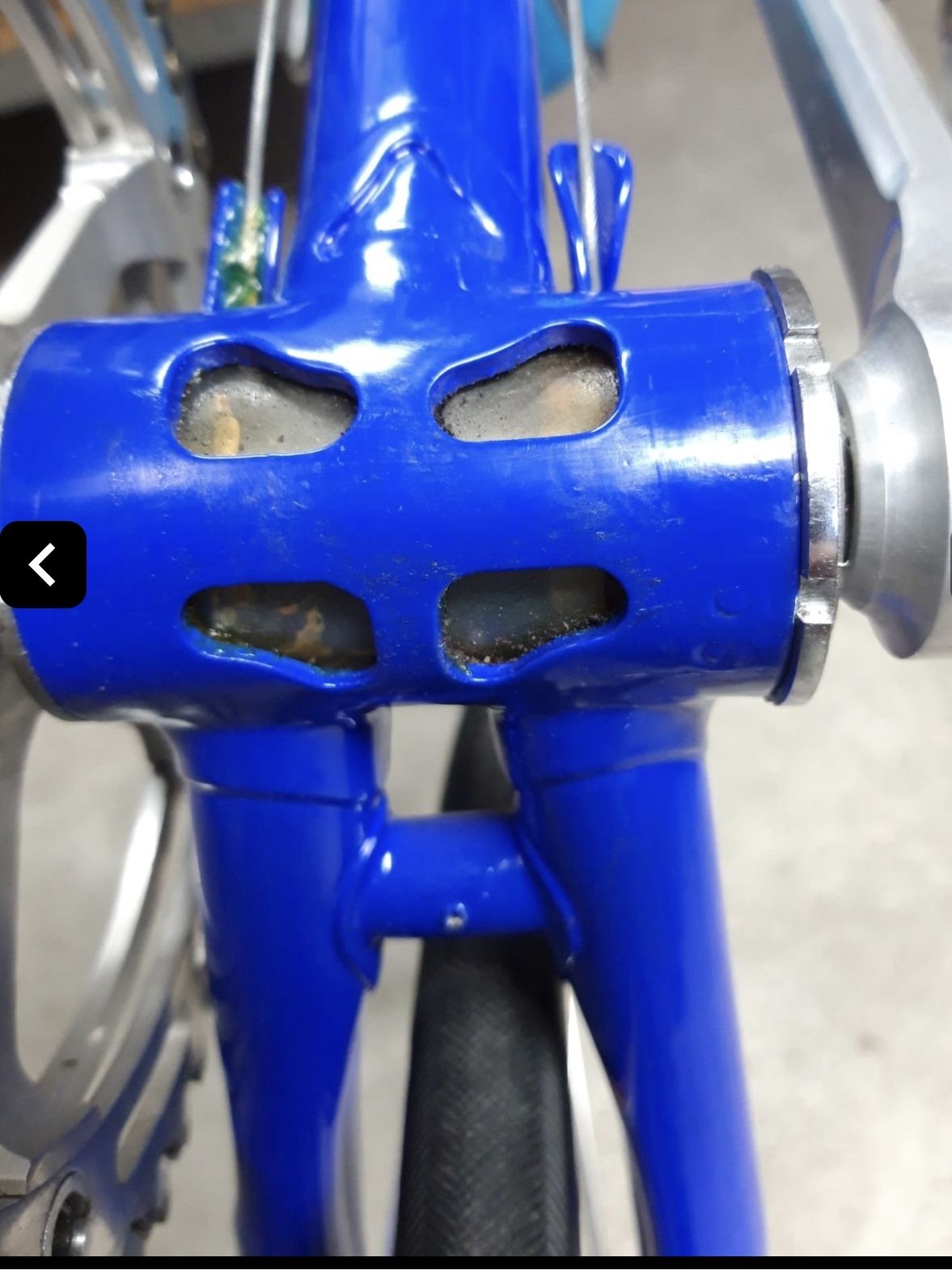

Here another example that is being sold now. According to Simone D'Urbino it is neither Pela, nor Masi (and I agree). Look at the bottom bracket cutouts, wrong shape, wrong arrangement. Chain stay reinforcement bridge is also wrong, certainly not Pela.
But it is sold as such...

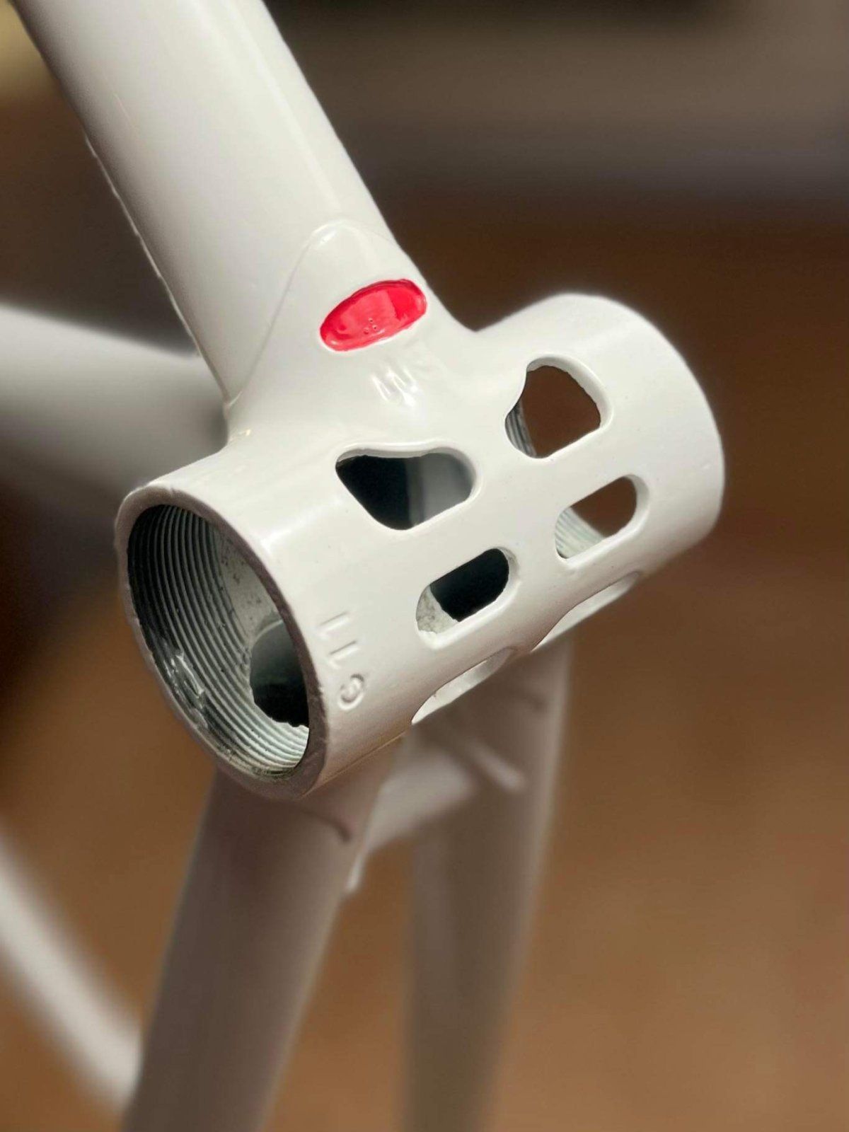

I also had a couple of Pelas in my hand. This one was also mine and is a Faemino frame. The white color was still underneath the repainted color. It then got again repainted.
Very similar bottom bracket to my 73 Gios. Simone thought that was built by Sancineto.

Sancineto? Really? Why not Giamé? I think it is quite well established that Giamé made frames for Gios and used Pelà bottom brackets for a while. I do not know if Sancineto ever made frames by himself.
Here the comparison of your Pelà bottom bracket with that Faema bike. You can see how both shape and distance between the upper two and lower two holes is wrong with the imitation-bb.

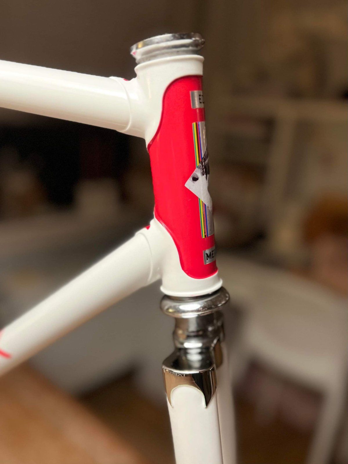

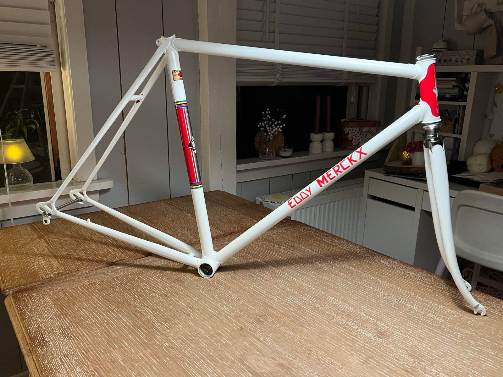

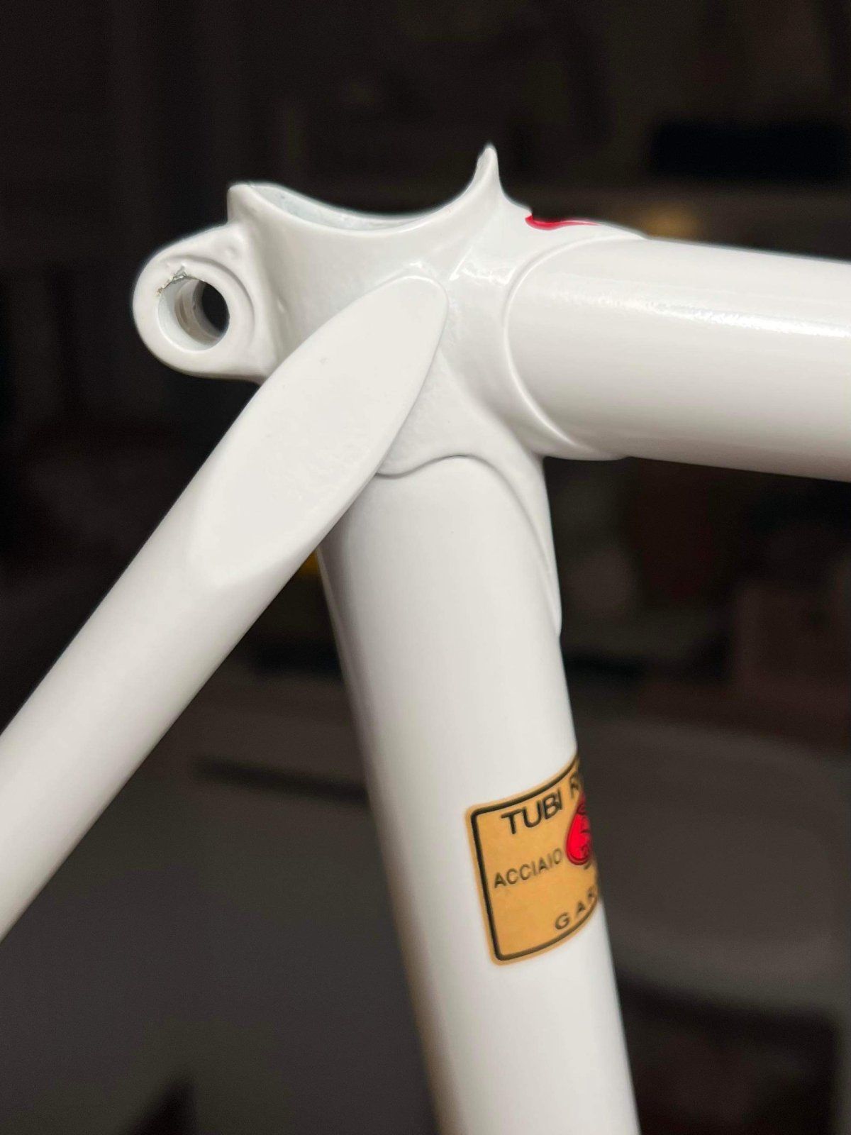

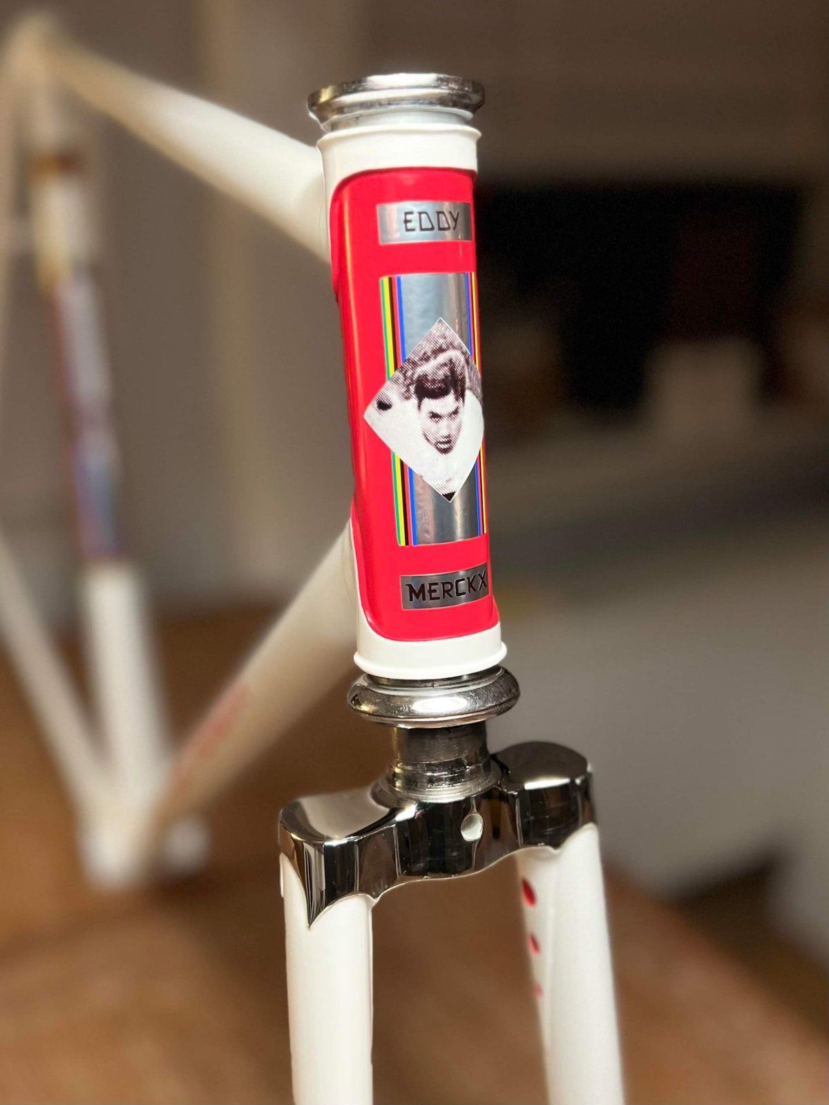

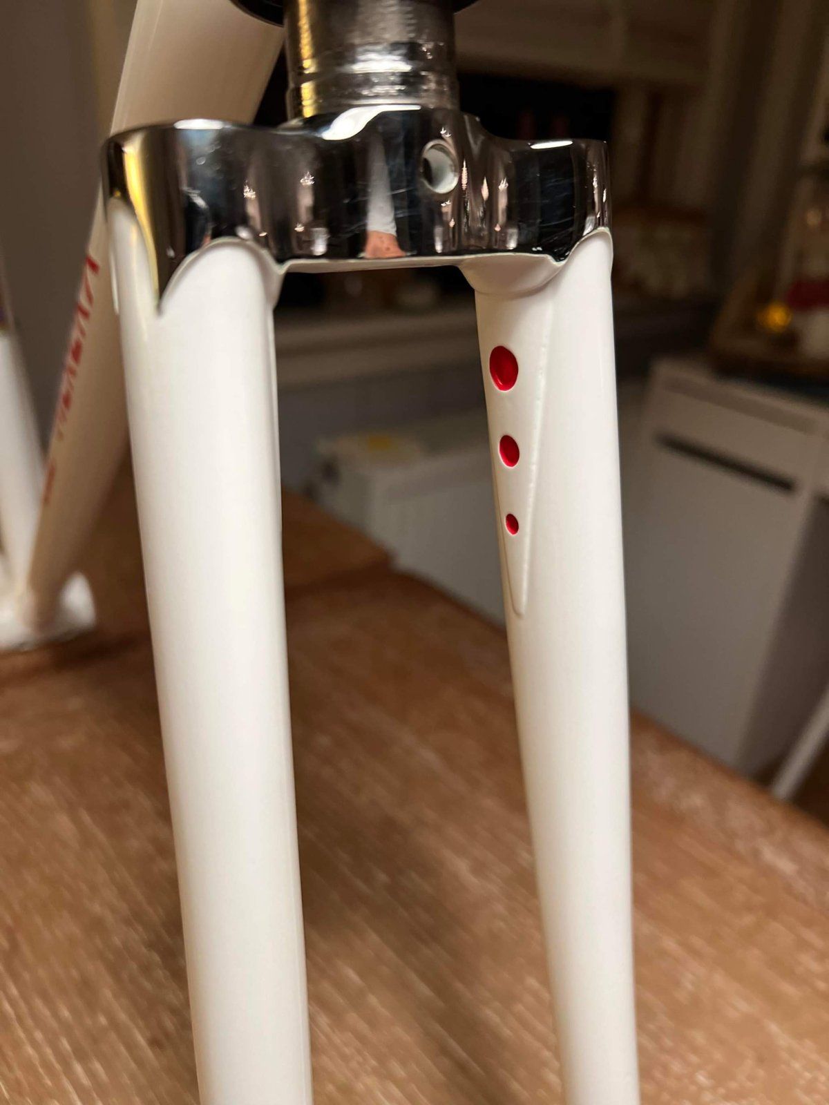

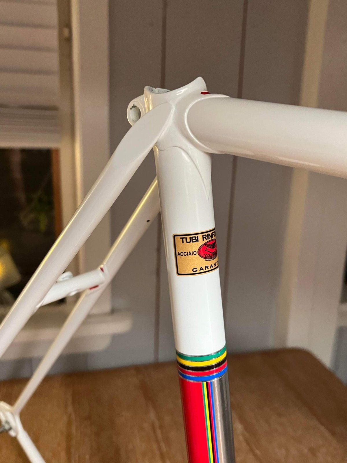

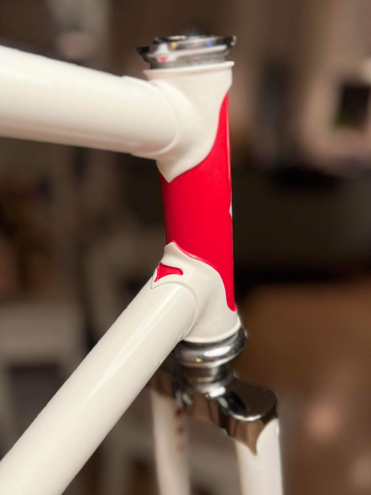

Auch mal wieder was neues hier, auch wenn ich mich immer noch nicht entschieden habe wie ich es aufbaue. Viele Räder kamen in der Zeit, doch das Masi blieb und hat sich wenig verändert. Durch @FM1234 und @redo Recherche bin ich dann aber doch noch Mal in die Archive gegangen und habe mir das in Ruhe angeschaut.

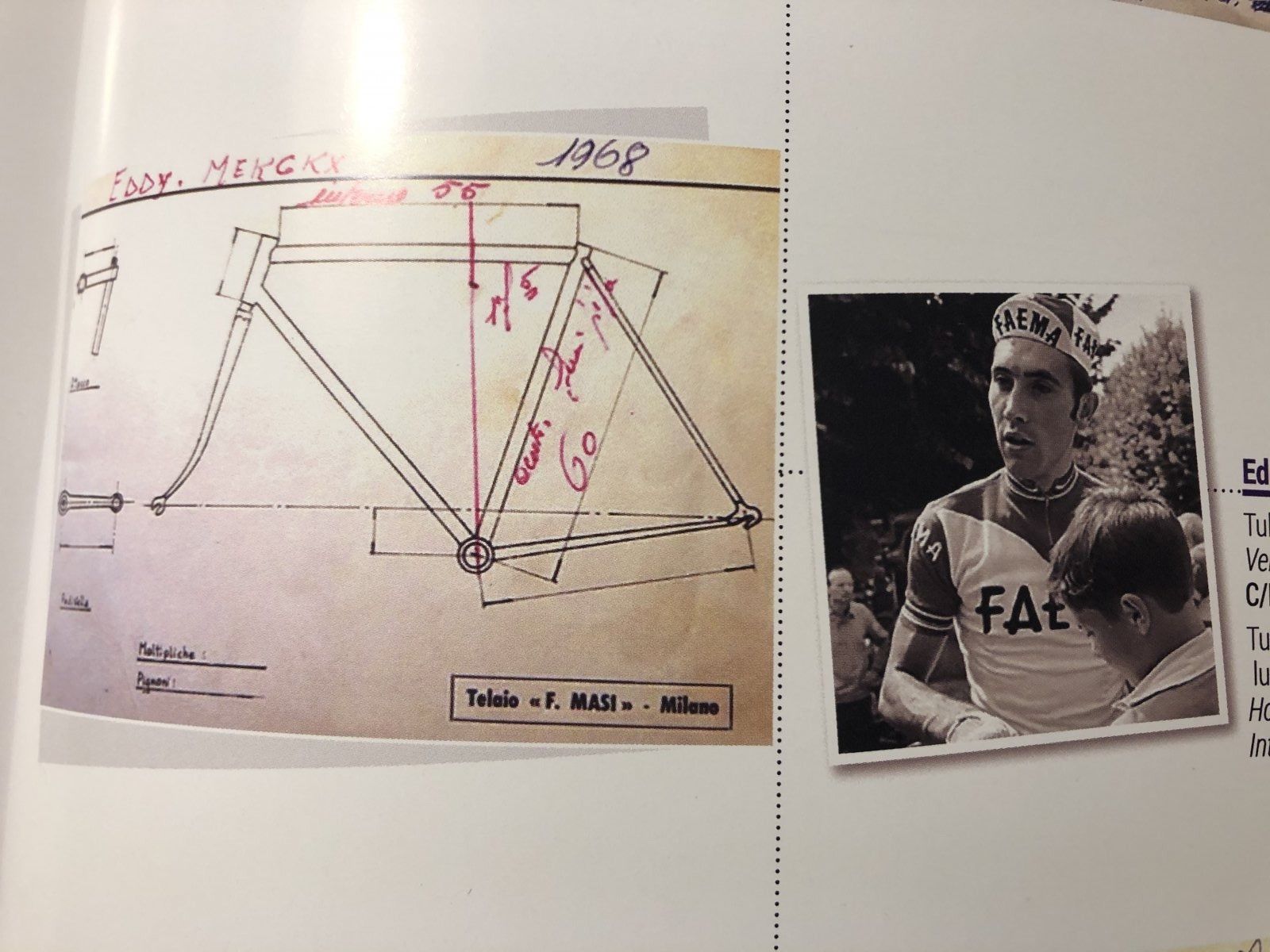

Die Maße stimmen überein mit den Spreadsheet, welches hier mal im Netz gepostet wurde.
Anhang anzeigen 1138622Anhang anzeigen 1138623

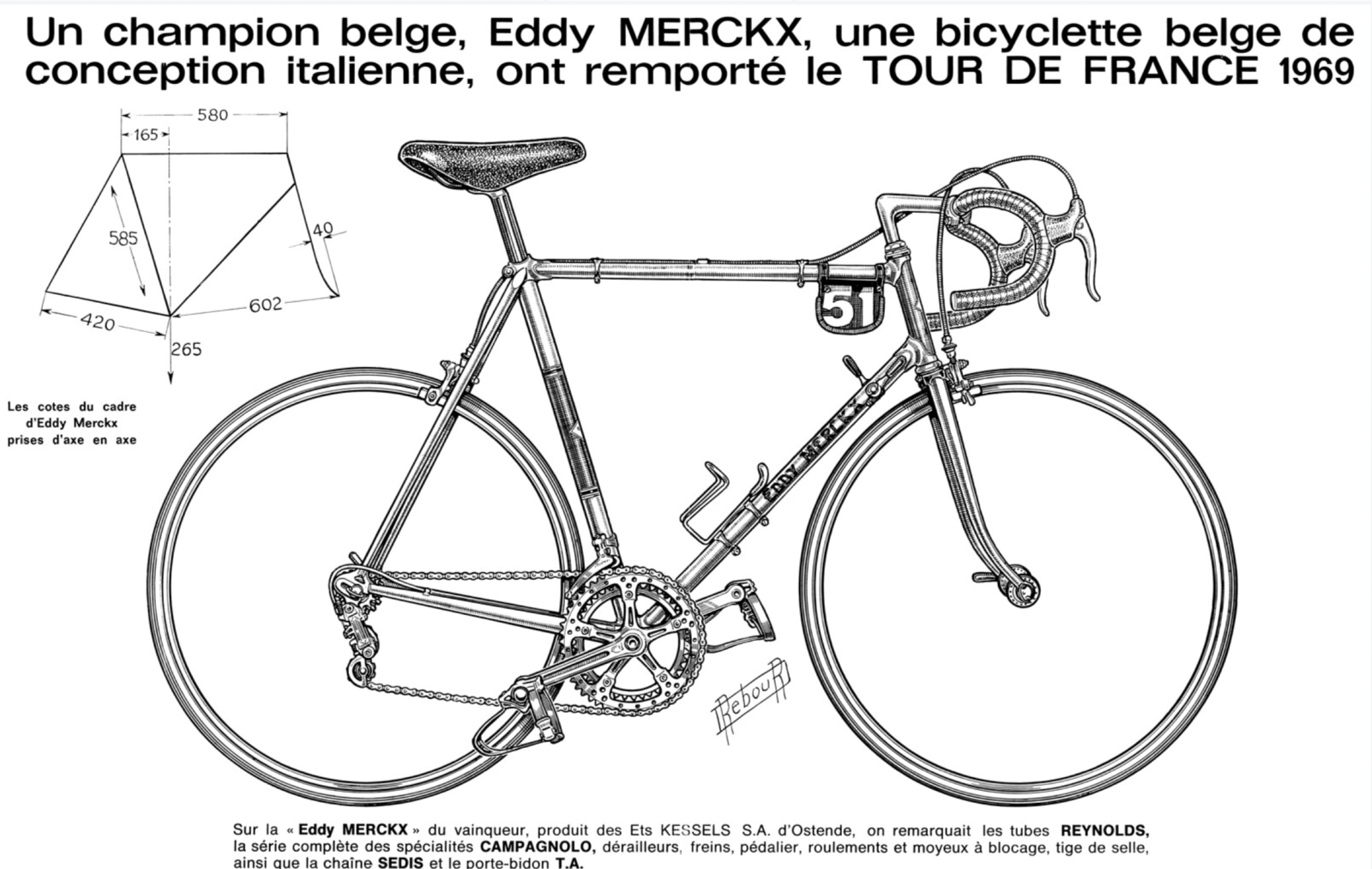

Ich habe dann noch mal bessere Daten dank Heikos Rebouraufzeichnungen aus 1969 gefunden zu Eddy Merckx. Da muss ich noch mal nachmessen. Ob das stimmt oder nicht kann man eh schwer sagen. Simone ist da keine große Hilfe...

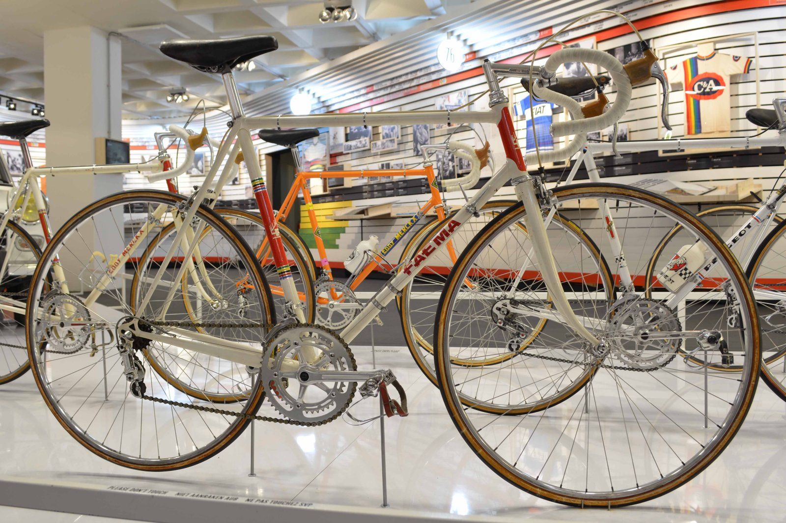

Schön ist es aber zu sehen, dass Eddy Merckx mit einem exakt baugleichen Rad posiert. :)

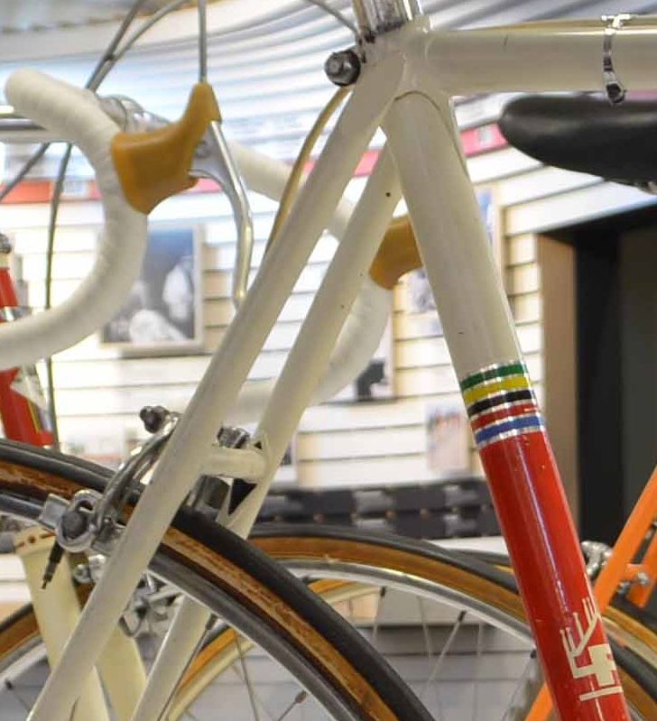

Und als ich auf die Bremsen schaute und mich an Alberto erinnerte, der meinte, dass das Rad aus 1967/68 ist, fiel mir auch ein nachzuschauen, ob meine Bremsen am Rad von Universal 61/68 auf Campagnolo Record im Zuge des Umbaus 1973 für Sammontana geändert wurden. Kann man das irgendwie herausbekommen?
In Italien lasse ich gerade einen Rahmen testweise lackieren und werde mich dem Masi danach mal annehmen. Ich vermute aber, dass ich es wie hier oben bei Merckx lackieren lasse, da es mehr als authentisch ist. :)

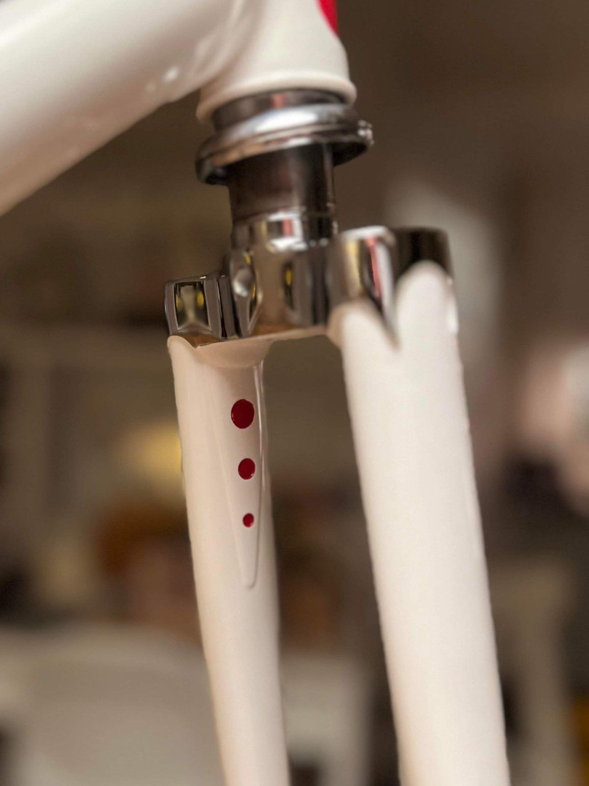

merckx auf eddy merckx mit pelà gabelkrone
Tour 71
all team on the quattro (4) fagioli 🫘 bottom bracket shell cut-out by Pelà, the jersey reads Faemino!
