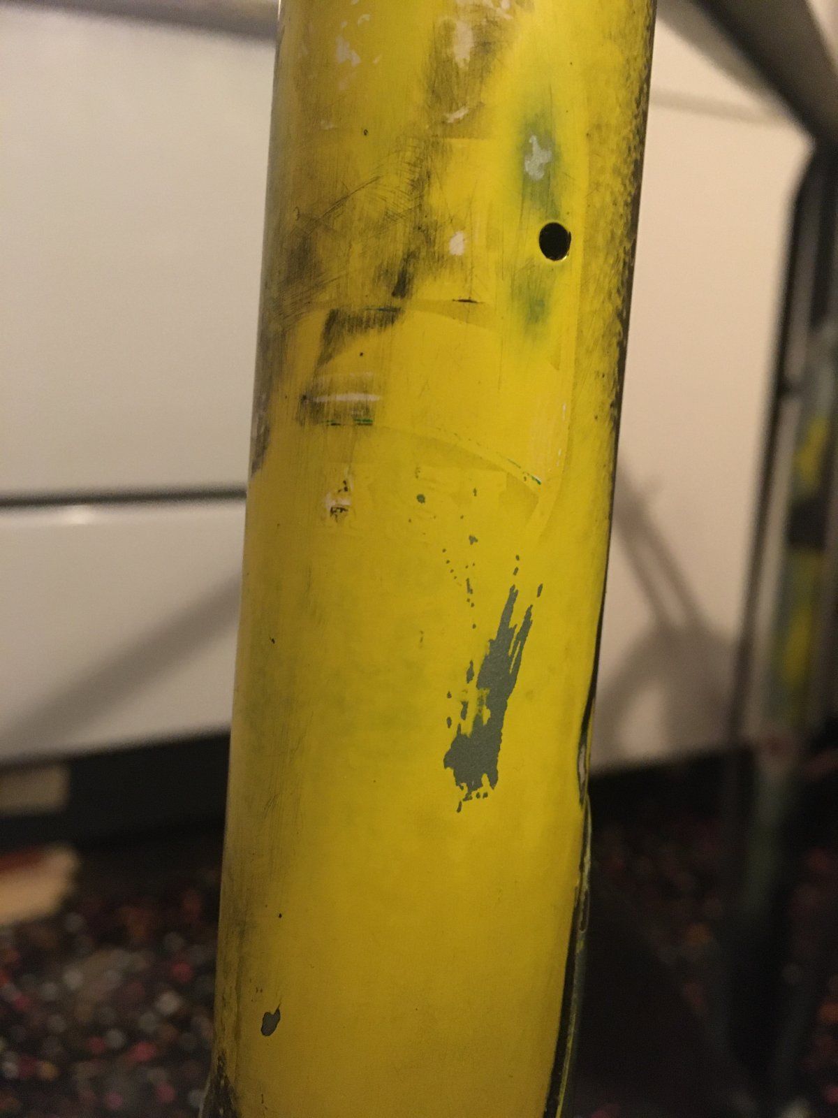

Das rot sieht mir nach Epoxidgrundierung aus. Ist darunter das blanke Rohr oder die Metalic Lackierung? Das habe ich nicht ganz verstanden.:idee:
Morgen bei Licht geht es langsam weiter. Habe mich mal ein wenig eingedeckt. :)
Lackreihenfolge
Blankes Rohr
Rote Grundierung
Grüner Metallic auf weißer Basis
Gelber Lack (resistenter)
Schwarz (geht super leicht ab)
Goldener Lack auf Muffenfenster und Gabel
Habe noch mal ein wenig was recherchiert, kommt morgen. :cool:

Lack
Ich vermute, dass die ganzen Lacke nicht original sind. An manchen nackten Rohrstellen erkennt man klar, dass dort ordentlich mit Schleifpapier abgeschrubbt wurde. Johan aus Schweden machte mich schon darauf aufmerksam, dass ich bei der Auswahl des Lacks eine größere Auswahl habe. Wenn es tatsächlich von Tomas Pettersson ist, wovon wir beide ausgehen, würden authentischerweise eigentlich nur Crescent- oder Monarkfarben in Frage kommen. Ferretti-Farben wären natürlich sehr sehr schmuck, waren aber für die Jungs nur zum Showfahren. :)
So weit so gut. Ich setze mich mal weiter an den Rahmen. :)

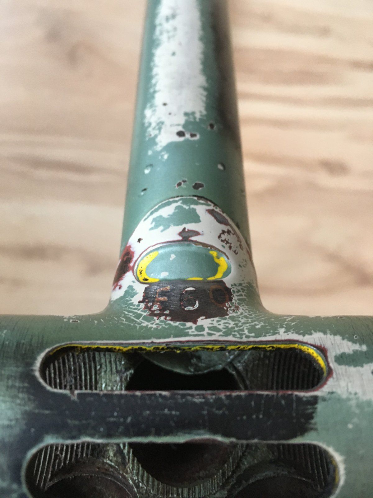

Nach viel Schrubben und Kratzen kam tatsächlich eine Rahmennummer hervor. Da wurde ordentlich Material abgenommen, um die Nummer zu verbergen. Das spürt man selbst mit dem Finger. In den Ziffern steckte noch etwas rote Grundierung und dann direkt der grün-metallic Lack. Sieht sehr professionell gemacht aus. Ein Bekannter von mir meinte, dass bis in die 70er Jahre die Metalliclacke noch mit weißer Basis gemacht wurden. Dem würde ich nach den letzten zwei Tagen zustimmen. Der Metallic-Lack und das Weiß wirken wie ein und derselbe.
Ich mache mich nun wieder an das Frontdecal. Das sieht für mich so aus, als würde es zu dem grünen Metalliclack gehören.

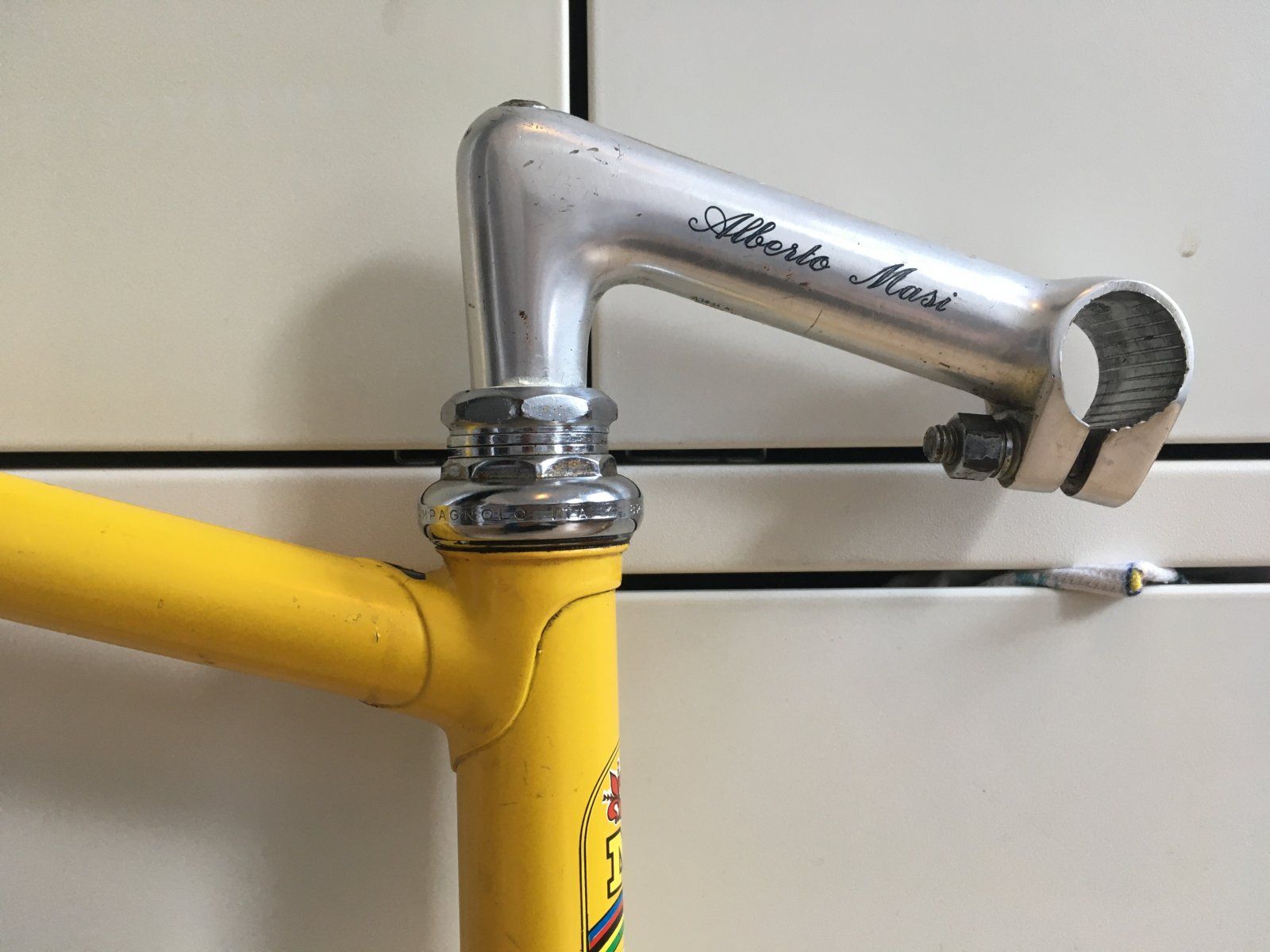

Liebe Foristen des dramatischen Schauspiels.

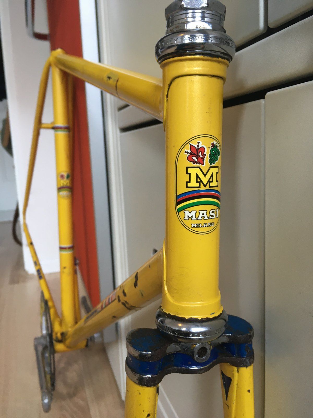

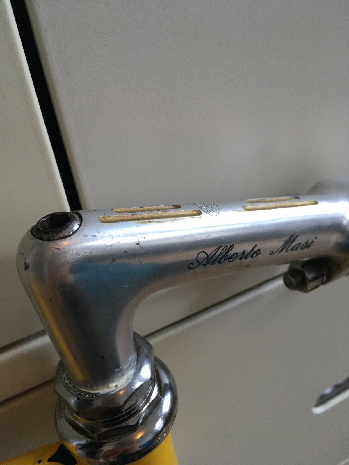

Von einem strafrechtlichem Fall einer absichtlichen Verschleierung der Rahmennummer gehe ich bei eingehender Begutachtung am 18.02.2020 nun nicht mehr aus. Viel mehr decken sich die Erkenntnisse eher mit der zu Beginn angenommenen Zweitnutzung des Rahmens für ein weiteres Team im Jahr 1973.
Dafür gibt es mehrere Indizien, die vermutlich nur Alberto bestätigen kann, die den Rahmen in eine Zweitnutzung einrücken:
  • da wäre der äußerst spezielle Vorbau, den es ausschließlich 1973 gab und insbesondere vom Team Sammontana verwendet wurde
  • die Farbe gelb, welche den kompletten Rahmen ziert und einen sehr professionellen Eindruck hinterlässt und ebenfalls versucht wurde zu verschleiern
  • die Rahmennummer unter dem Tretlager, welche absichtlich entfernt wurde
  • das Steuerkopfdecal, welches exakt von 1973/74 ist und auch so an meinem Sammontana-Rahmen klebt
  • eben dieses Decal, welches leider nicht unter dem gelben Lack ist, sondern nur noch der "eingebrannte Rest" auf dem gelben Lack ist.
Es bleibt spannend. :)

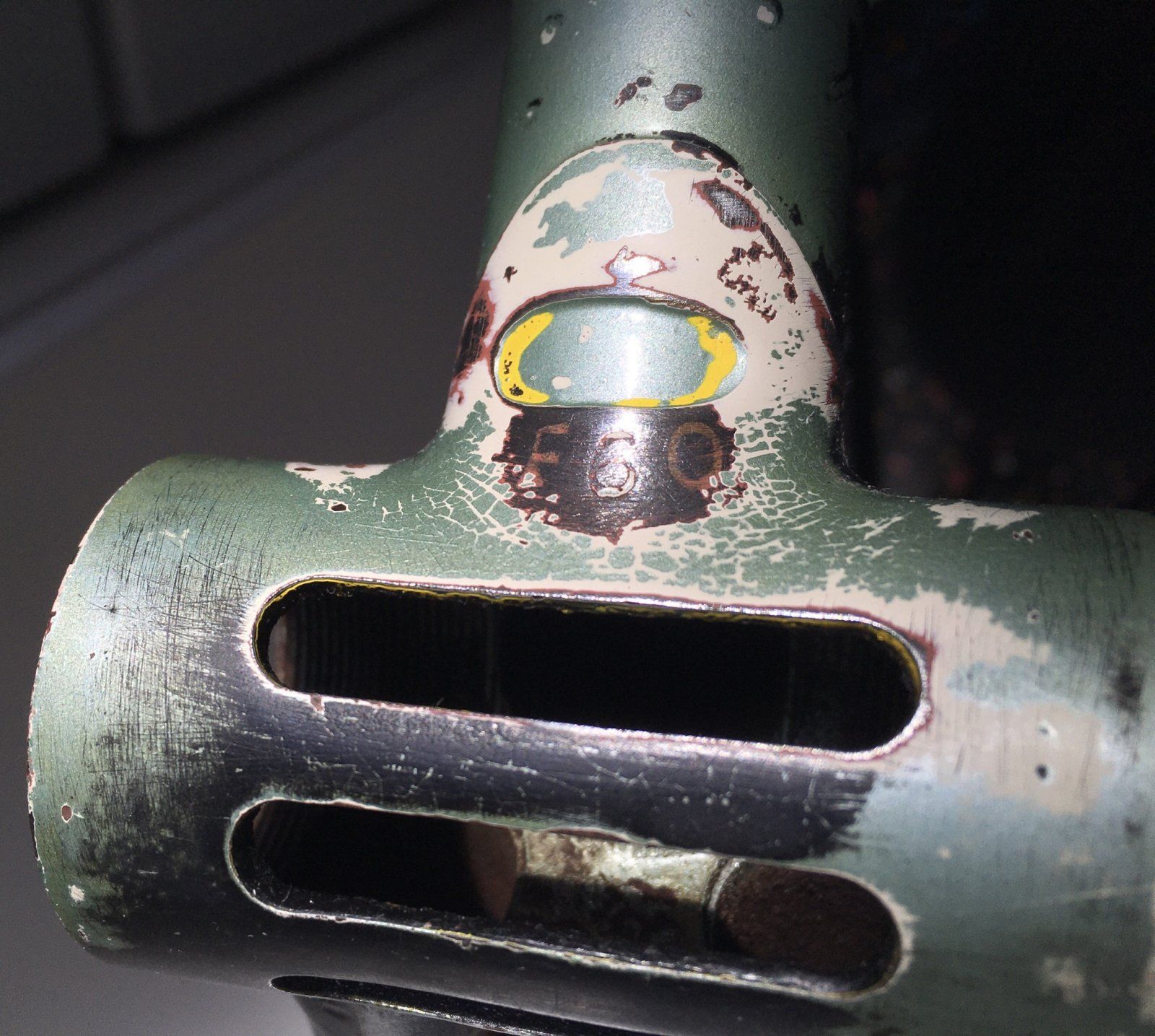

#2 Rahmennummer
Hier ist nun das überlackierte Teamrad von Tomas (Faglum) Pettersson von 1972/73. Besonders schön ist der Pettersson Vorbau und die Ferretti-Kurbel. Da wird man ganz neidisch. :cool: Im Vergleich zu meinem Rahmen hat sich die Zugführung auf der Achse, die "M"-Ausfräsung unterhalb der Achse, Flaschenhalterbuchsen und die Strebenanlegung verändert. Man sieht klar den Übergang zum Masi Gran Criterium.
Zu sehen ist die selbige Rahmennummer F60, welche nicht komplett runtergeschliffen wurde. Das Rennrad steht heute wieder in Schweden. :)
Quelle der Bilder = Kalle M.

Für das Verständnis möchte ich hier noch einen Sammontana-Rahmen von 1973 mit nun passendem Vorbau und Kurbel zeigen. Die Farbe Gelb kam ja jetzt nicht so häufig bei Masi vor. Das Steuerkopfdecal ist identisch mit dem Decal des schwarzen Masis. Und auch das Gelb wirkt ähnlich vom Farbton. :)
Direkter Vergleich. :)

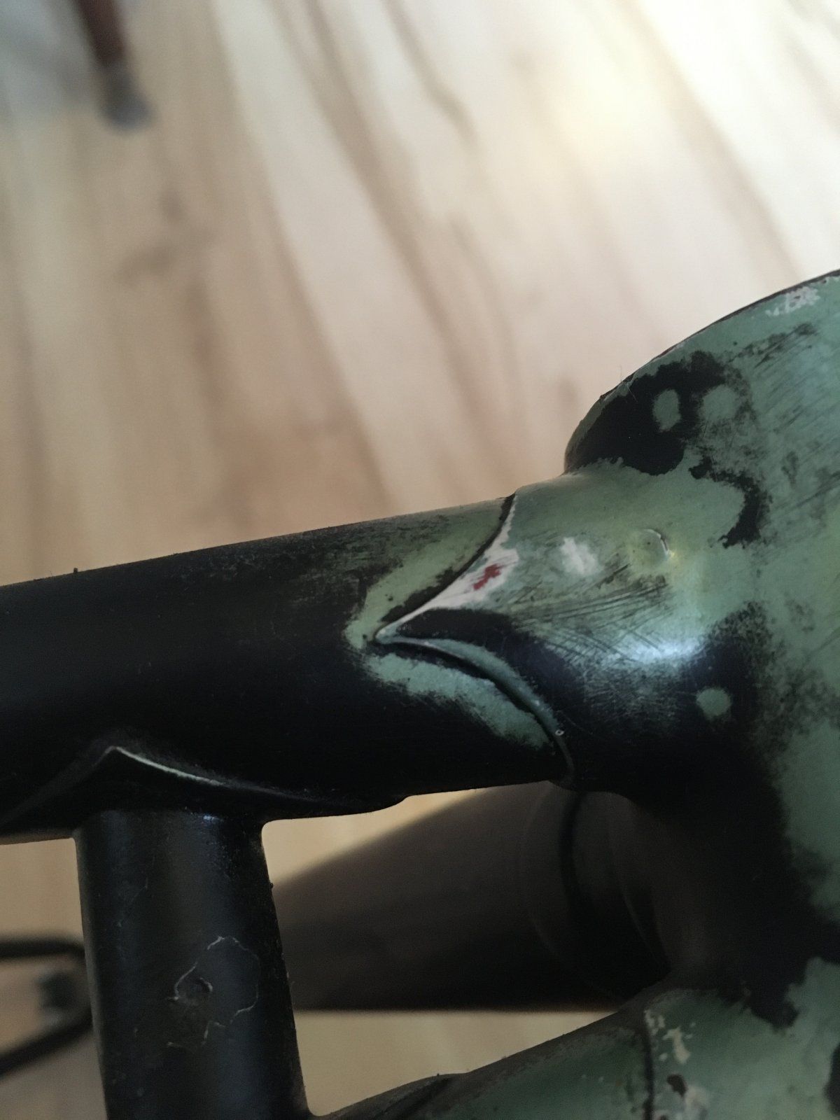

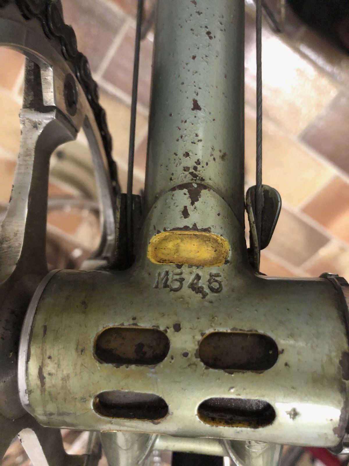

Hello, I have been following this thread with interest. I have a Masi Special that is a very similar if not the same colour (light blue/green metallic with yellow filled accents). It is probably a 69/70 based on other frames with the same details on Bob Hovey's Italian Masi registry.
My frame does have some different details than yours. It has windows on head tube lugs (Giunticiclo) and a six slot BB.
It has all the same details (Giunticiclo and a six slot BB) as Gösta Pettersson's Ferretti Masi seen in these photos...
1969-70-masi-special-team-ferretti
This Ferretti Masi is owned by Gianfranco Trevisan an Italian collector of ex team bikes and can also be seen on this page...
Bicicampionissimi

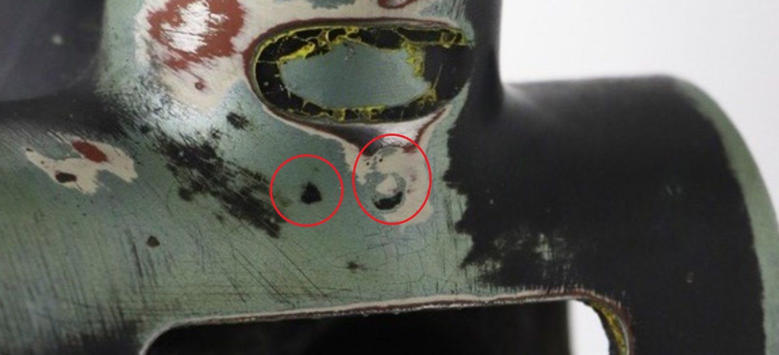

My frame has an additional third number on the bottom bracket chain stay tab. This number indicates that it was repainted by Masi.
I don't know if mine was a previous team bike before it was repainted by Masi, but maybe it could be as it is the exact same frame as Gösta's Ferretti.
Seeing as your frame is a similar colour, maybe it was repainted by Masi like mine. Does your frame have this extra serial number?

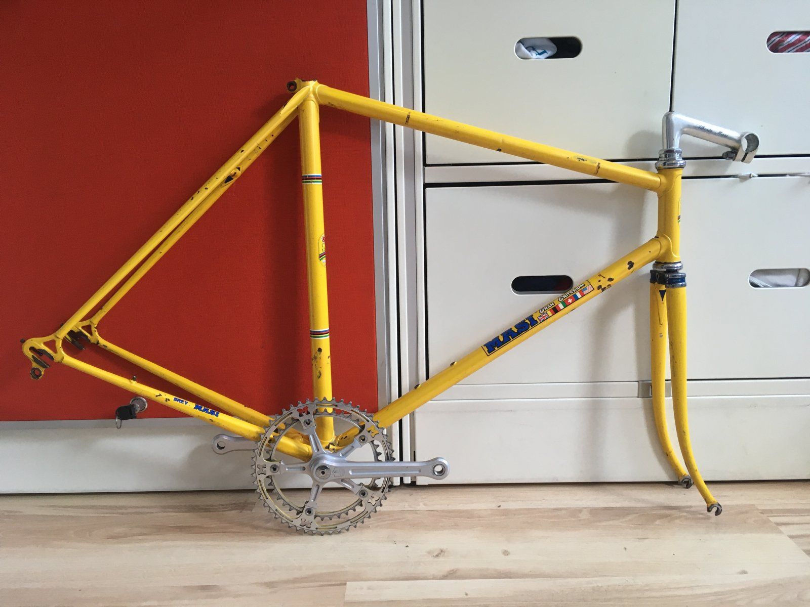

Hey Kris.
Great share and thanks for the input. Do you have some more pictures of your bike? And what are the exact sizes of the frame? Gösta and Sture Pettersson had the same hight of 61 c-t I think. But Johan from Sweden is on that side more the expert.
This bike should be Erik Petterssons bike due to the PE under the bracket. It fits also in hights. He started in the Ferretti-Team 1970.
The other bike looks for me like a Ferretti built by Pela but I am not sure because the pictures are not so good.
-I could not find a digit under the bracket- I can see a „0“ on the chain-tang-lug.
The paint of yours looks identical to mine. I made some pictures after checking the digit position. Mine also has the six-slot bottom bracket as yours. :) Do you have a frame number?
I only have photos for the previous seller. I need to take some proper pictures.
The serial number is M54,5. The frame came with a sticker with the name “Paolo Zini”. Paolo was professional rider and rode for SCIC in ‘70 and ‘71. Masi also made frames for SCIC in those years so it is possible that this was his bike that he had repainted after he retired.
If you did find a “0” then that might be one more clue as to a repaint by Masi! Yes, the color looks similar but I think you have a 3 slot BB.
The two links of the Ferretti are of the same bike. The Charliecycles 54 is just better photos.
The bike belongs to Gianfranco Trevisan and he is usually quite accurate about the history of his bikes, He displayed the bike along with this...
Maybe “PE” is for “PEttersson?

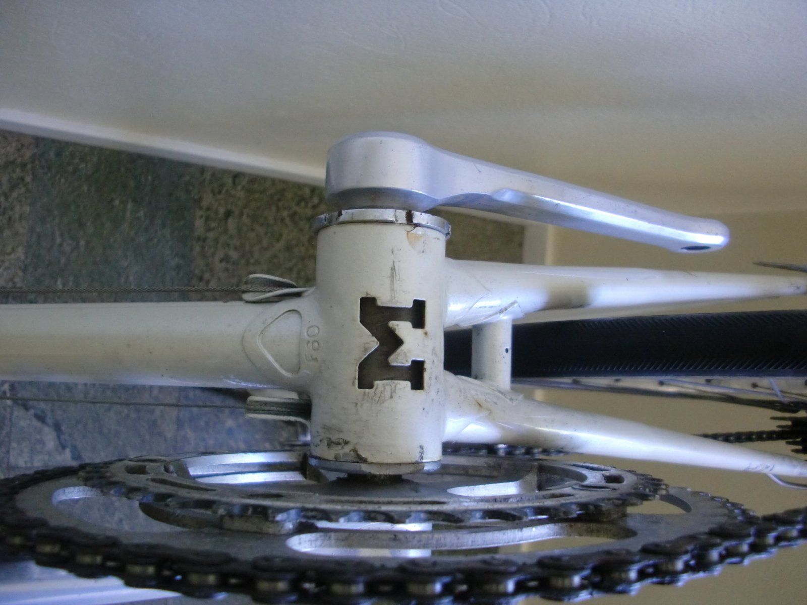

I am not a huge Masi expert like Bob Hovey and many others. But what I saw mostly is that frames with initials of the riders have two letters which are representing the firstname and name. It is quite easy to identify the rider with such a code. As over here with Eddy Merckx / EM.
https://www.speedbicycles.ch/velo/401/faema_eddy_merckx_1968.html
