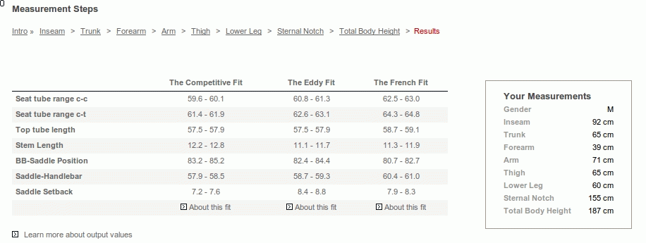

Das Quantec normal aufgebaut würde laut den Daten ganz gut zum dem TE passen. Findest du das ST wirklich "explizit kurz"?

Am WE habe ich mein Cube mal vermessen:
OR M-M = 580mm
SR M-M = 600mm
Vorbau = 90mm
Von der Sattelnase bis Mitte Lenker sind es 585mm, was in etwa der Länge meines Unterarms (bis zum Mittelfinger) plus einer Handbreite entspricht.
Wenn ich in der Unterlenkerposition fahre fühle ich mich wohl (die Nasenspitze ist in etwa senkrecht über dem Lenker.
In der Bremsgriffposition fühle ich mich gestreckt und fahre selten in dieser Position.
Hier noch mal meine Daten:
Bei Gelegenheit mache ich noch mal neue Bilder mit gedrehtem Vorbau und in Radklamotten.

Ich hab mir gerade noch mal das Foto von Dir auf dem Rad angesehen. Du sitzt alles andere als gestreckt. Du sitzt vielmehr viel zu kurz und zu aufrecht.Um sportlich zu sitzen müsste da ein 2cm längerer Vorbau drauf und der müsste auch umgedreht werden. Sorry,wenn Dir diese Sitzposition schon zu gestreckt vorkommt,geb das Rennradfahren auf.
