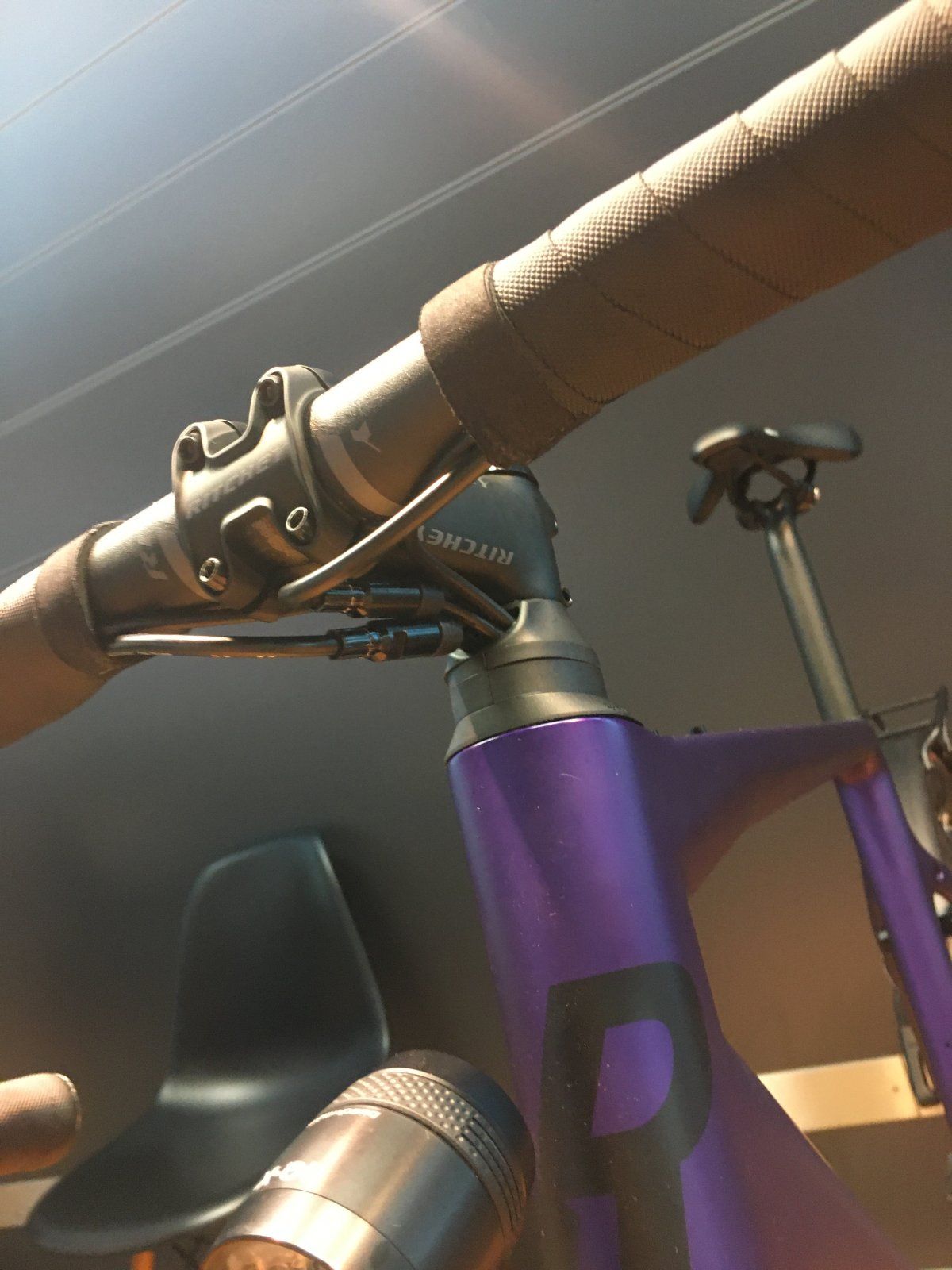

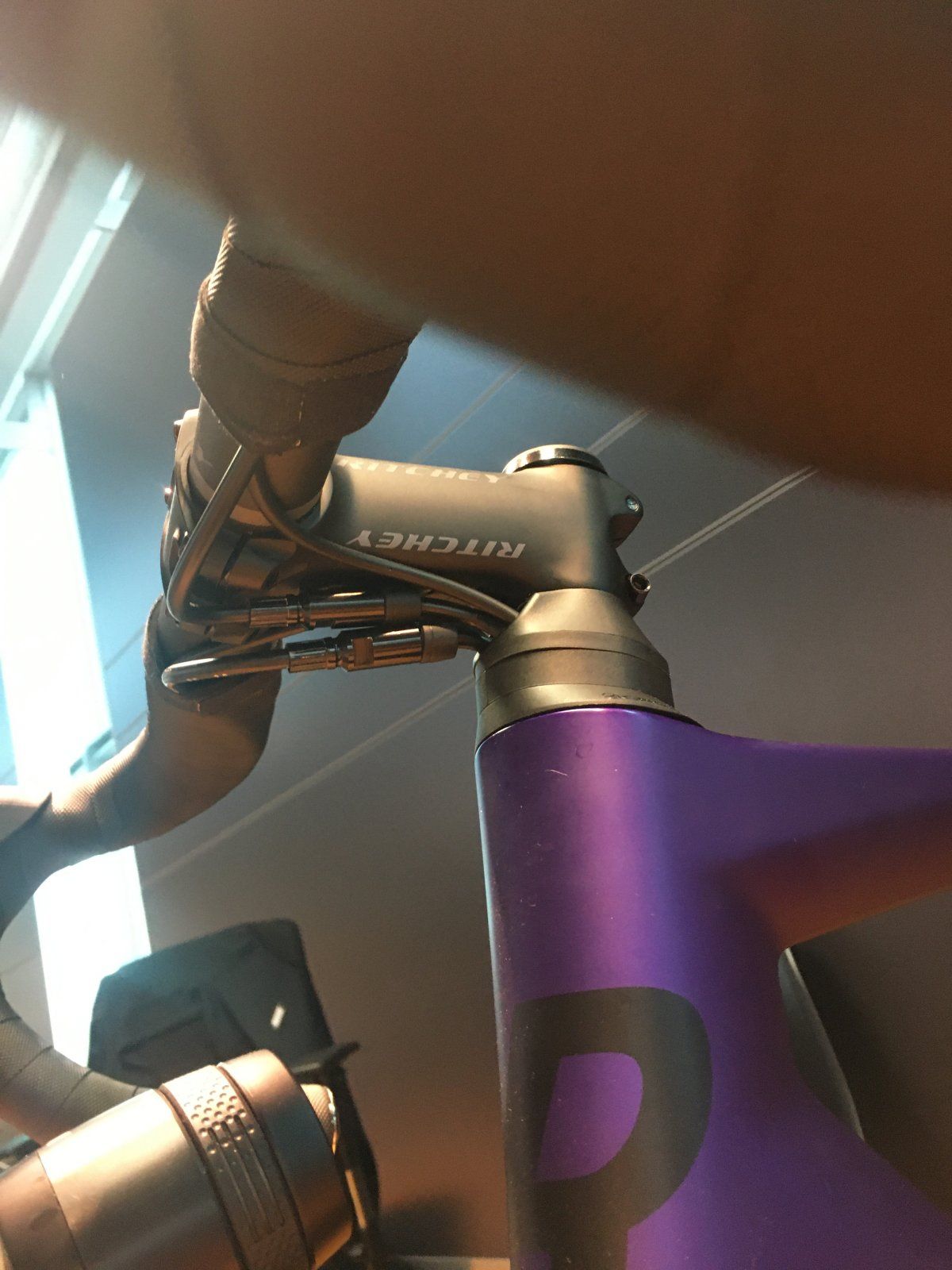

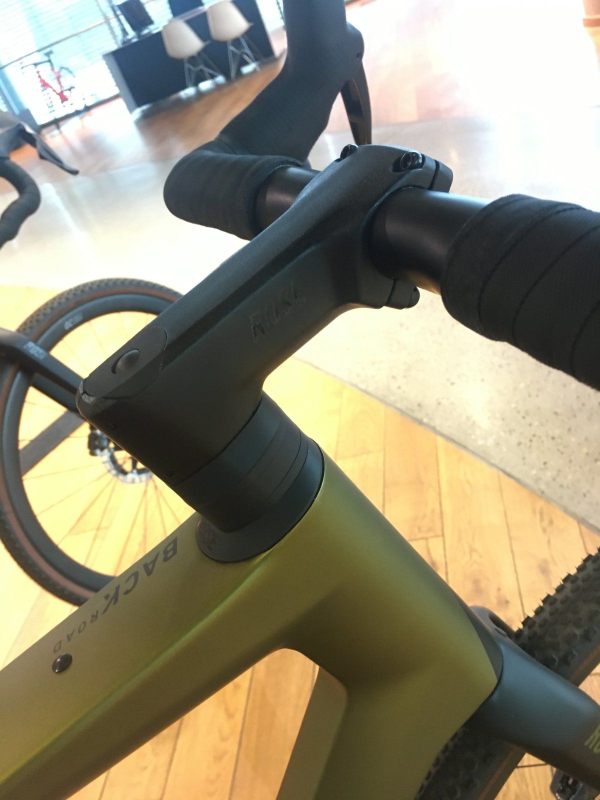

Was mir immer noch nicht klar ist: wo genau gehen denn die Züge/Leitungen rein? In den unteren Spacer (einige Bilder zeigen diese Variante) oder direkt in den Vorbau? Die erste Variante würde für Flexibilität bei der Vorbau-Auswahl ermöglichen.
Meint ihr, D-Shape Sattelstützen setzen sich als eine Speziallösung durch? Focus verbaut ebenfalls D-Shape Sattelstützen...
Ja, es gab beim Backroad CF dieses Jahr eine Änderung, und zwar genau die, die du angesprochen hast:
Früher sind die Züge unter dem Vorbau verlaufen und über einen Spacer in den Rahmen geführt worden.
Durch den neuen Vorbau gehen die Züge nun "direkt" in die Spacer und den Rahmen.
Den Spacer zum Umbau auf das "alte" System ohne Integration der Züge in den Vorbau muss es definitiv noch geben; die Variante wird beim Backroad AL noch so verbaut.
Fragt sich nur, was die Motivation für Rose war, den proprietären Vorbau einzuführen. Die Züge dürfen dadurch eher engere Radien bekommen haben.

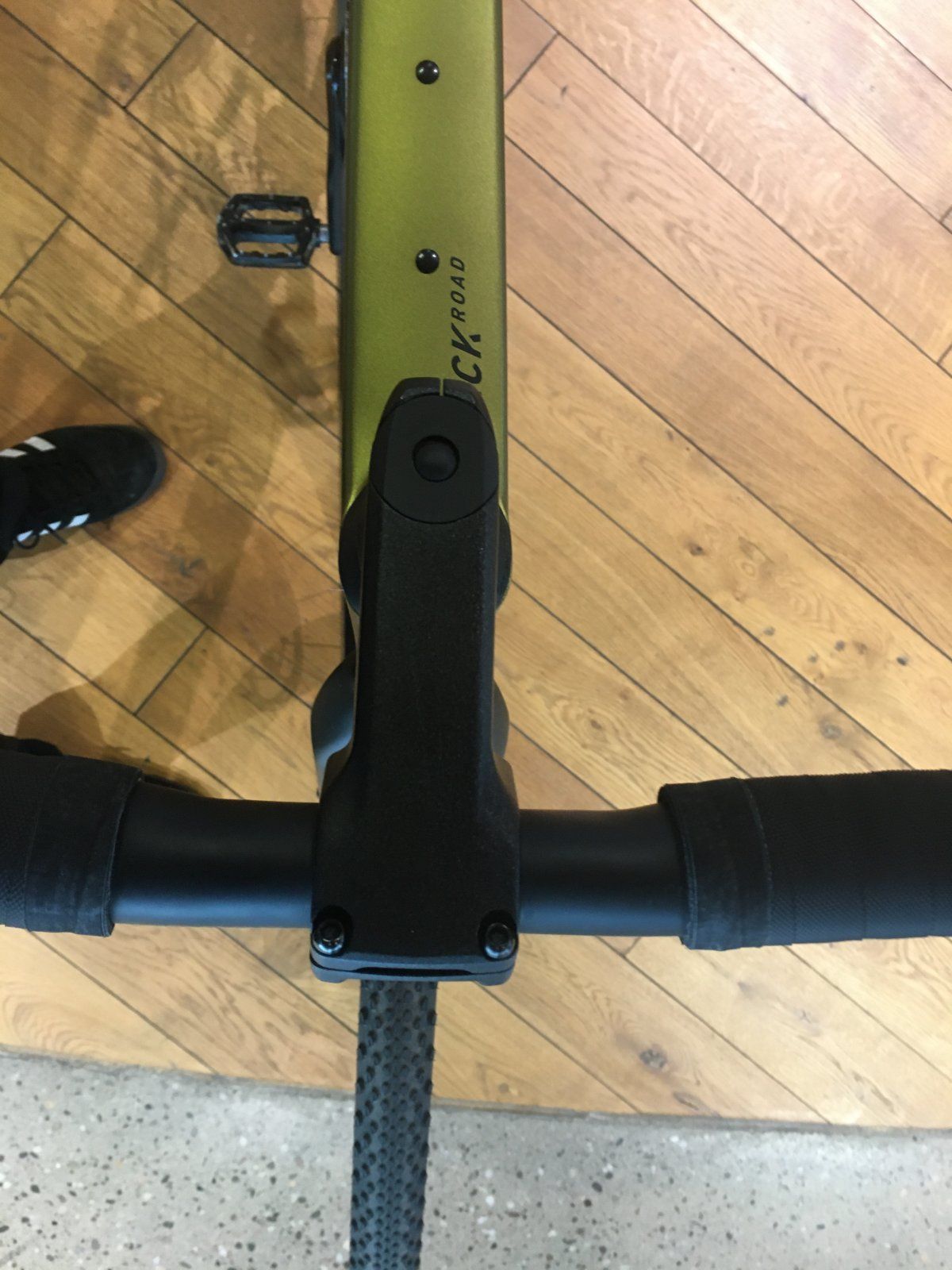

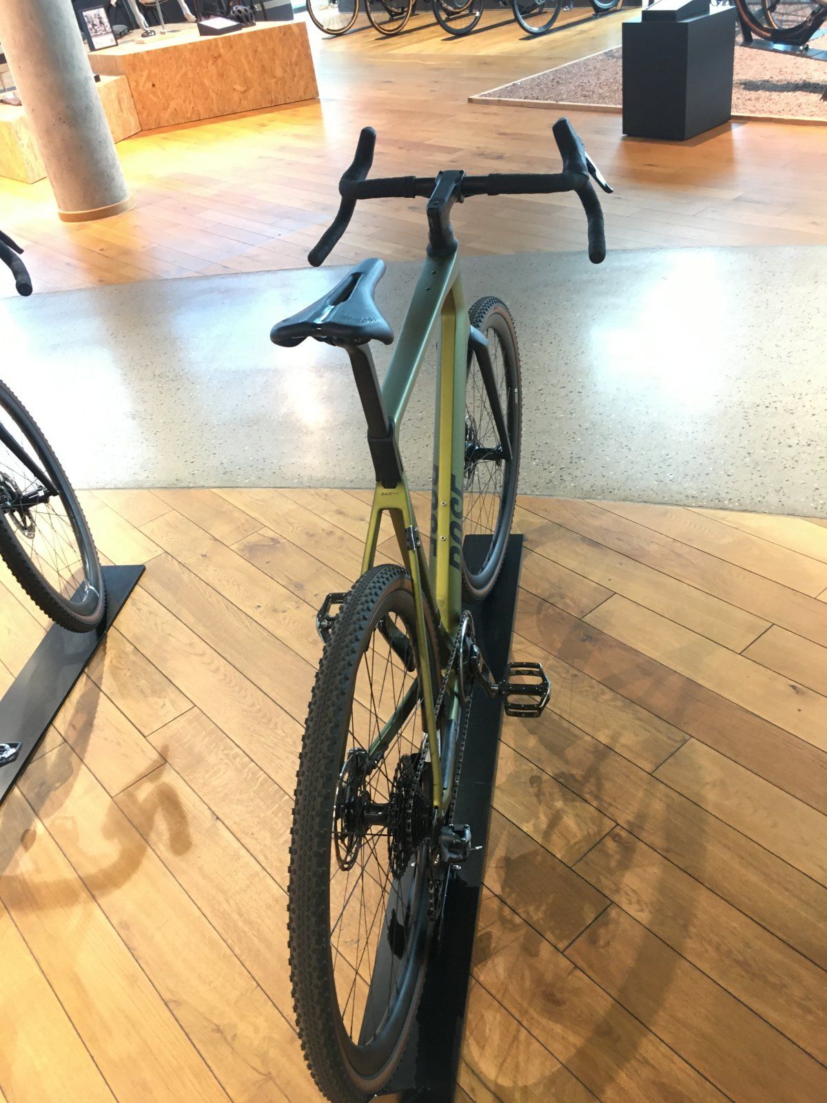

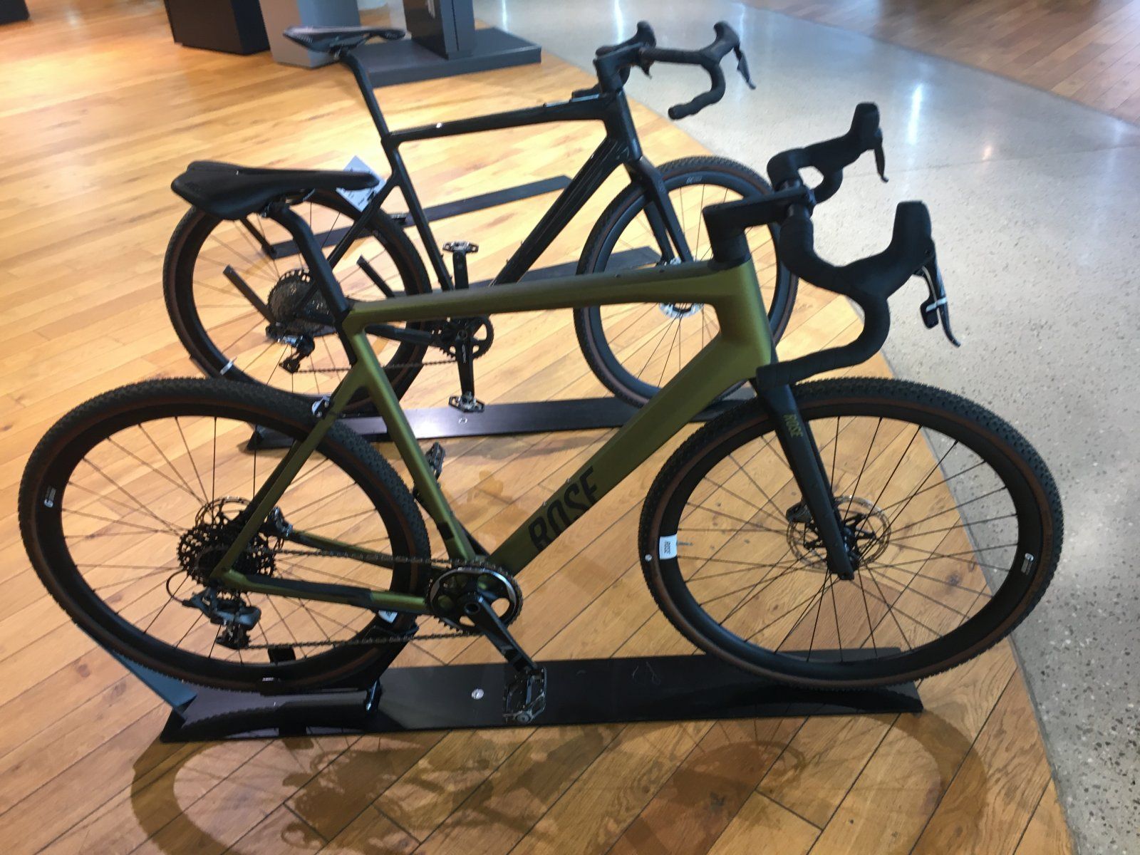

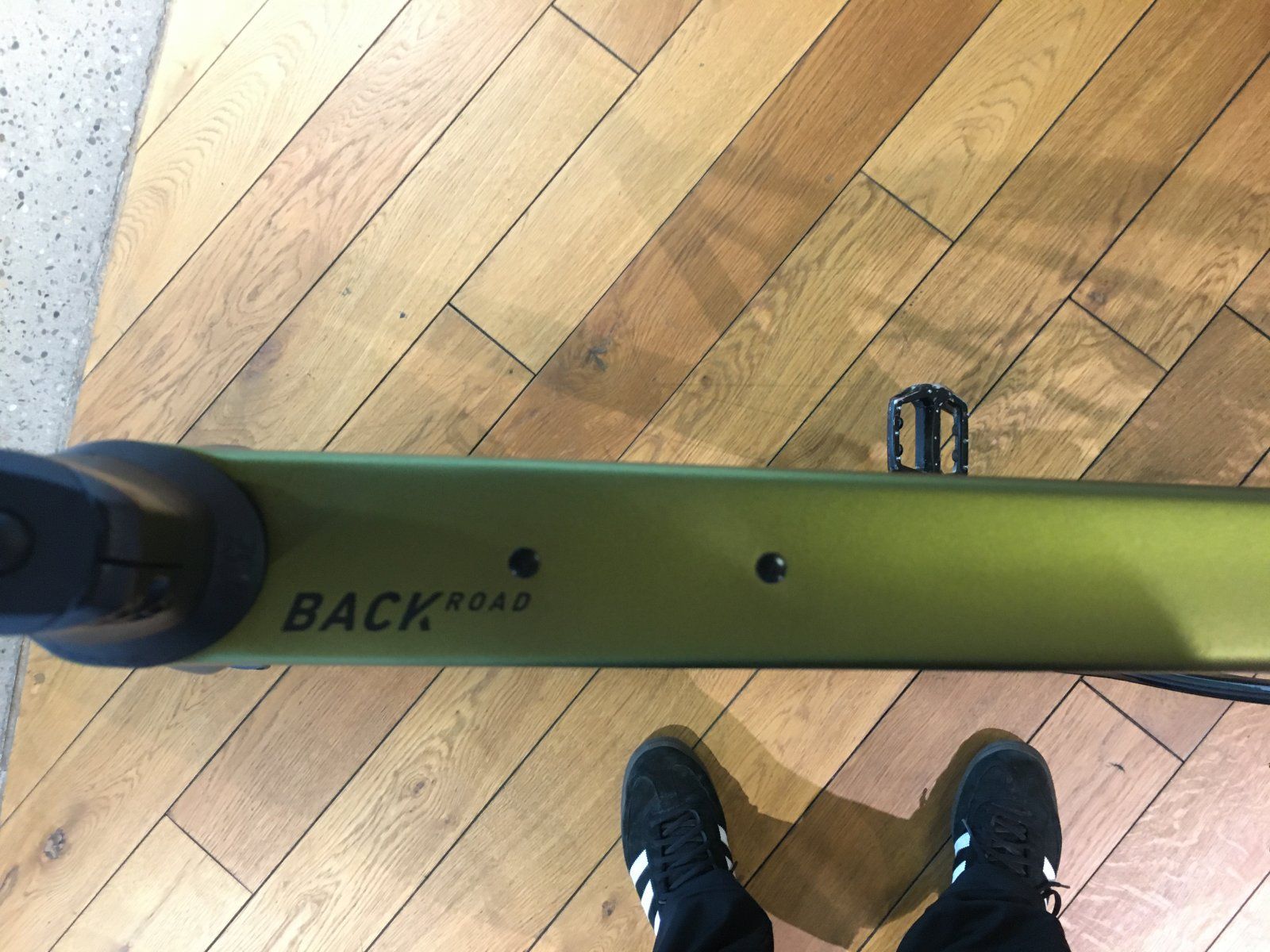

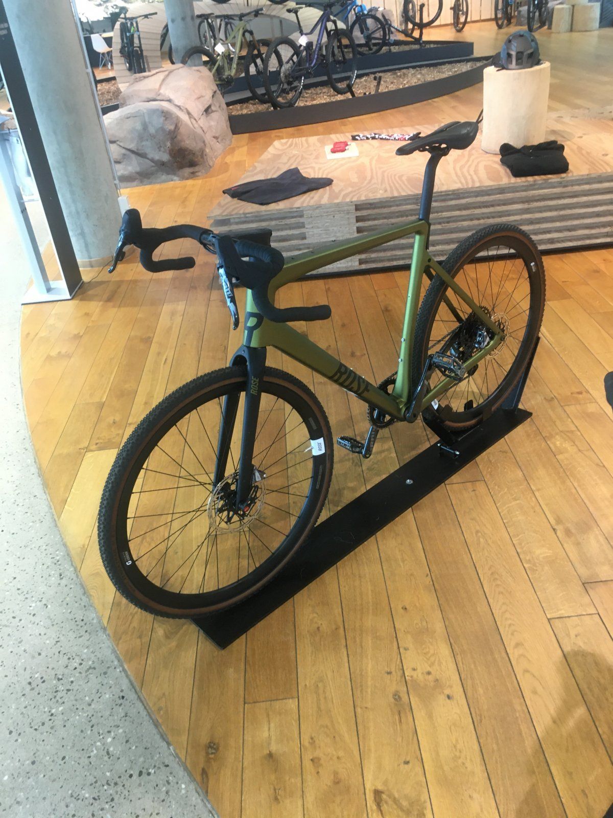

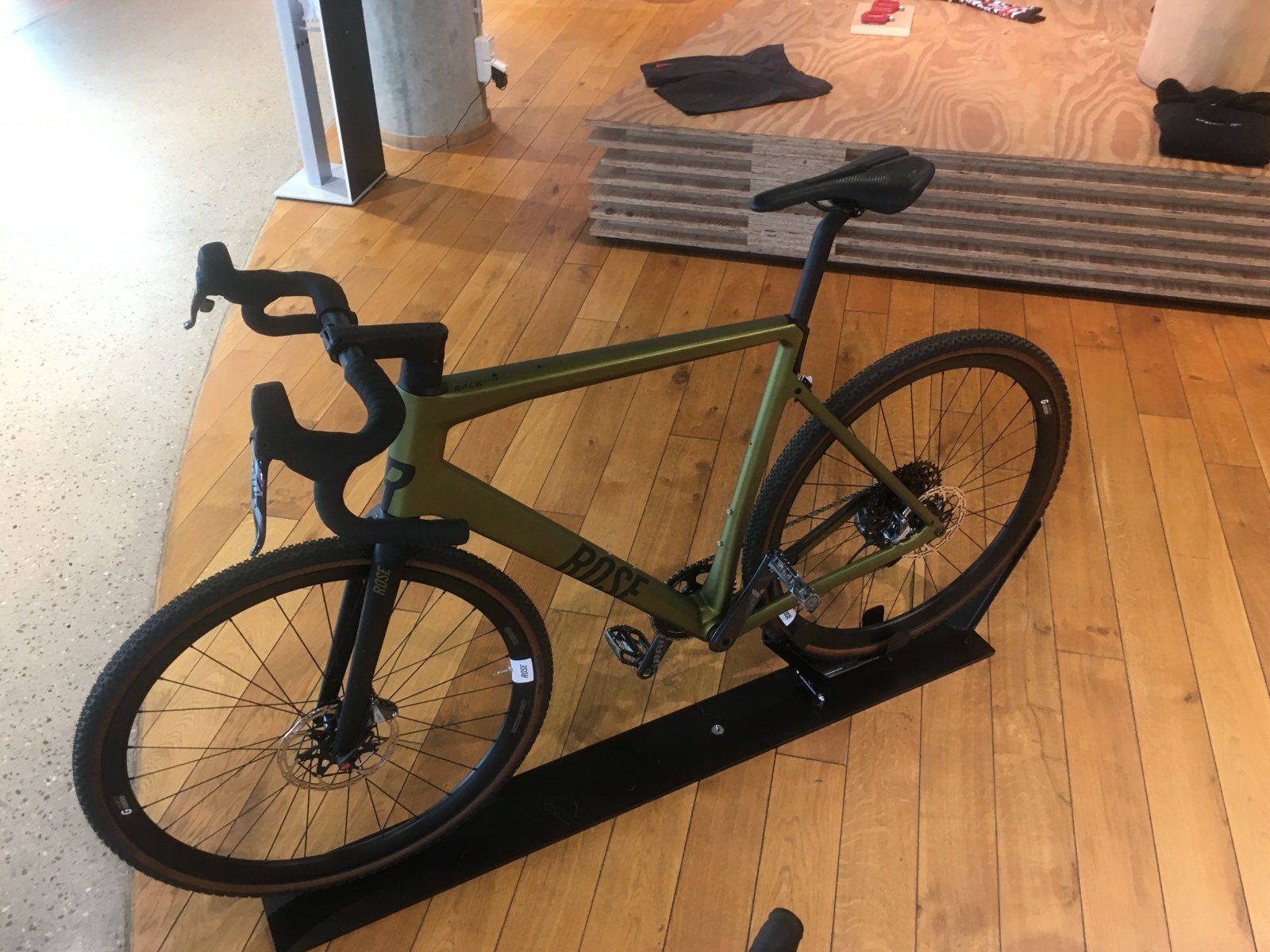

Hallo hier noch ein paar Fotos.

Der Verkäufer meinte nach dem Umbau auf einen normalen Vorbau würde es dann so aussehen.

Vielen Dank für die Bilder, sehr hilfreich!!!
Rose hat immerhin Kupplungen für die Bremsleitungen eingebaut, das heißt man kann die Leitungen trennen falls man Vorbau oder Lenker wechseln muss. Das ist besser gelöst als ich dachte.

Guten Abend Pit,
im Prinzip stimmt das, ich war übrigens heute auch mal im Rose Store München und habe mir die Backroads in Natura angeschaut - beide Lösungen, die Spacer und die Vorbau-Integration.
Den Spacer gibt es nach wie vor noch als Ersatzteil zu kaufen (nicht im Store gelistet, aber auf Anfrage). Somit kann man selber umbauen, allerdings ist das nicht ganz trivial. Man muß Bremsleitungen und den/die Züge (je nachdem, ob ein Umwerfer vorhanden ist oder nicht) abklemmen. Also entweder die Züge und Leitungen aus dem Rahmen raus oder aber Lenkerband ab und an den STIs abklemmen. Wenn man Pech hat, sind die Leitungen zu kurz und man braucht neue, muss man probieren (keine Spannung bei maximalem Lenkereinschlag). Dann wieder anklemmen, Bremsen entlüften und Schaltung neu einstellen.
Fährt man eine Funkschaltung (Sram force etap axs) ist es einfacher und man hat nur mit den Bremsleitungen zu kämpfen.
Alles in allem viel Aufwand. Aber machbar, und man muss dazu kein Profi sein. Mir passt übrigens der 80mm Vorbau bei RH 57 und ich muss wahrscheinlich nicht wechseln.

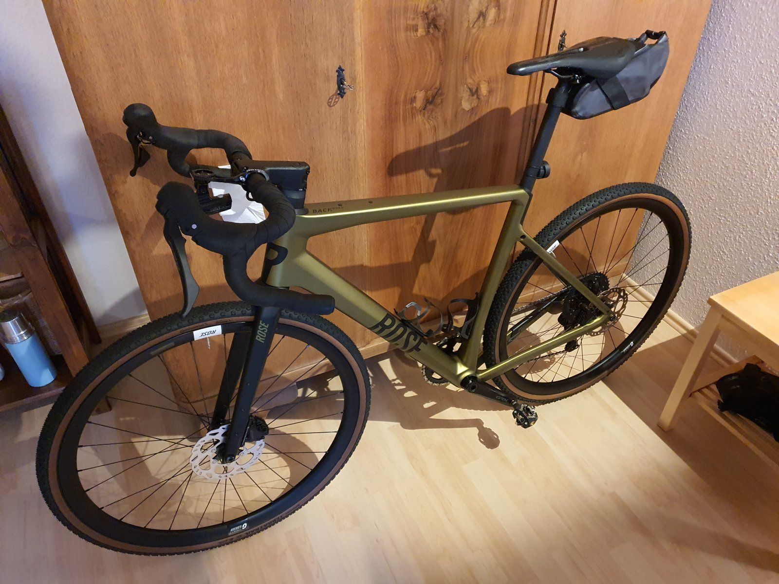

Danke für die lieben Worte. Ich habe inzwischen mein Backroad (grx 600 RH57 in grün) bekommen. Und auch eine Sattelstütze mit 8mm Versatz montiert, die ich zusätzlich für 200€ kaufen musste. Ironischerweise war die mit dem Rad gelieferte Stütze mit 25mm Versatz beschäftigt (eine tiefe Kerbe), so dass ich diese reklamieren werde.
Mein erstes Fazit:
-Rahmen und Gabel top verarbeitet,
-G-Thirty Laufräder machen ebenfalls einen guten Eindruck, durch die 25mm Innenmaulweite sitzen die 40mm Terra Trail perfekt, allerdings optisch kleinere Mängel (Spannmarken an den Felgen sind zu erkennen)
-Vorbau mit integrierten Leitungen ist sehr ansprechend, allerdings hat die Speziallösung einige Nachteile, ich würde zum Beispiel gerne etwas mehr Überhöhung fahren und ein oder zwei Spacer rausnehmen. Über dem Vorbau kann man diese nicht montieren, also heißt es irgendwann Gabelschaft kürzen. Da bin ich gespannt, wie die interne Zuführung genau funktioniert - momentan noch ein dunkles Mysterium. Hat das schon mal jemand auseinandergenommen oder gibt es irgendwo Zeichnungen dazu?
-Selle Italia Sattel mit Rose Logo: sieht zunächst richtig gut aus, allerdings hat die matte Oberfläche bei mir bereits nach einigen Probesitzungen glänzende Flecken bekommen, die Irreversível sind. Sattel wird bei mir eh getauscht, daher kein grosses Problem.
-One Bolt Klemmkopf der Sattelstütze bei Satteltausch sehr fummelig, hier habe ich schon bessere Lösungen gesehen.
-Gewicht 57RH, GRX 600, Look X-Track Titan-Carbon Pedale, Garmin Haltung, Varia Radar Halterung, 2x Flaschenhalter, mit eingezogenen Schläuchen ist 9,4kg
Alles in allem ein sehr gutes Rad, die paar negativen Punkte sind Meckern auf hohem Niveau.
Heute werden ich auf Tubeless umbauen.
