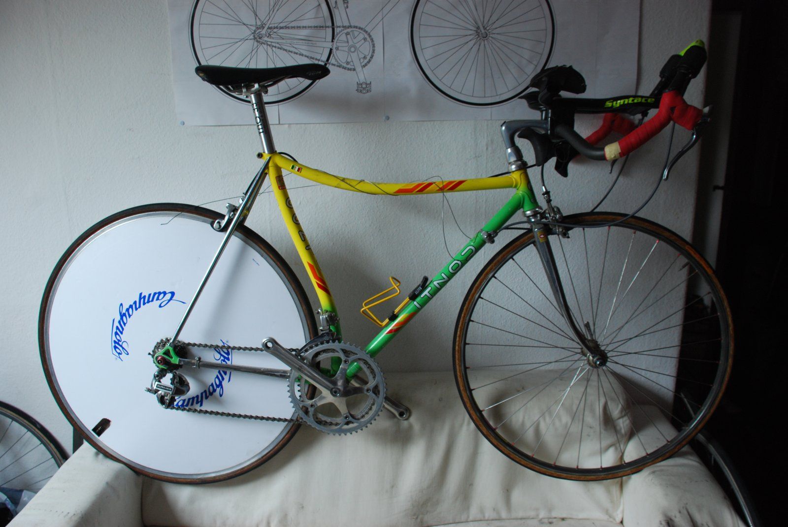

Hallo, ich möchte euch hier mal meinen neusten Fang zeigen!
Ich konnte dem leider nicht wirklich widerstehen. Jetzt muss nur noch das Schaltauge ab und dann gibt dass bestimmt ein tolles Hipster Fixie :p.
Na gut, Spaß beiseite! Aber ich hätte noch ein paar Fragen zu dem Rad:

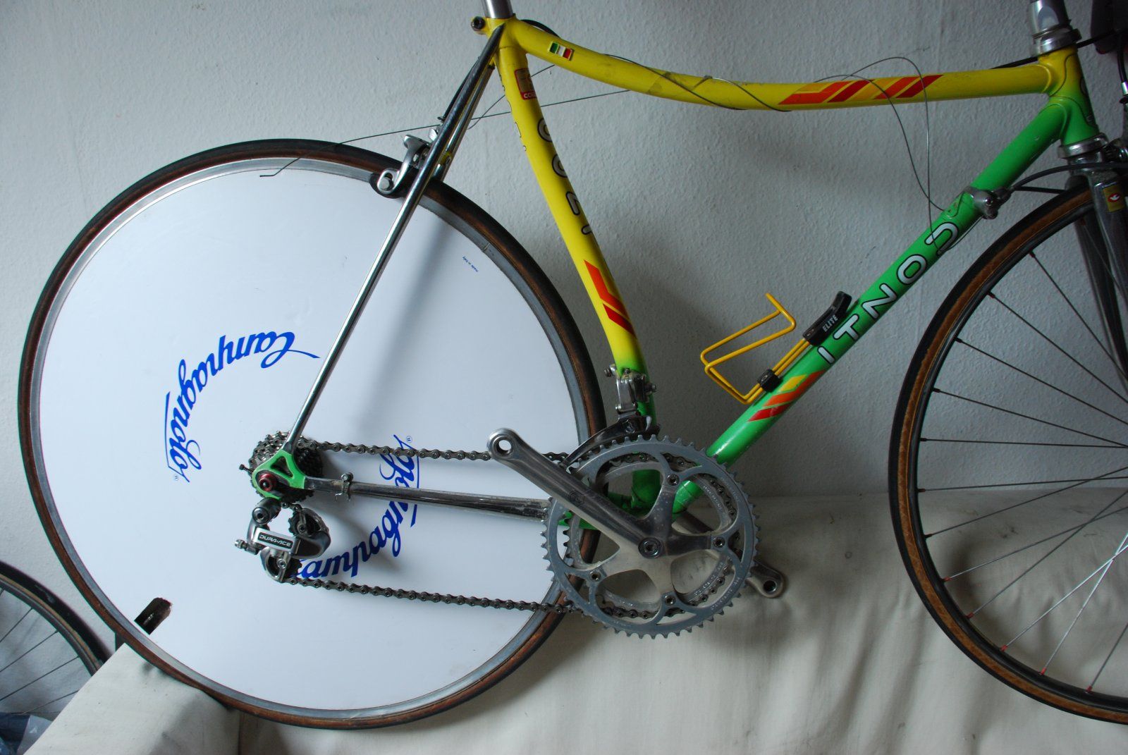

Bei Velobase habe ich gesehen, dass es dass Khamsin HInterrad auch als eine Road&Track Version gab. Woran kann ich erkennen was für eine Scheibe ich habe?

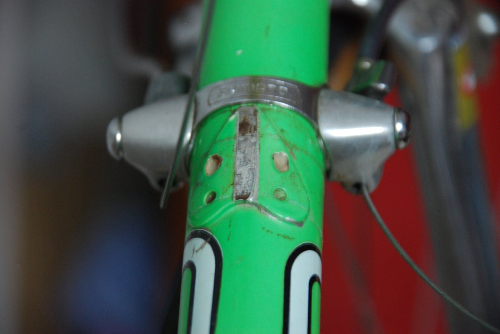

Kann mir Jemand sagen, wie die Schaltzüge an so einem Rad verlegt wurden? Unter der Schelle mit den Zuganschlägen ist eine Art Herz zu sehen mit zwei Löchern die der Vorbesitzer wohl verstopft hat. An der Kettenstrebe ist auch ein Ausgang, der ebenfalls verstopft ist, weiß da jemand mehr?

Ein tolles Rad, ich bin den Triathlon/Zeitfahrrädern verfallen. Kann leider keine Antwort beisteuern, allerdings noch eine Frage, was ist denn das für eine "Aufnahme" unter den Rahmenschalthebeln?
Edco hat eigentlich nur hochwertige Teile produziert, Schweizer Wertarbeit!
Ferner ist es die Straßenversion des Khamsin Rades, immerhin ist da ein Kranz drauf, bei der Bahnversion hätte es noch ein zweites Gewinde zum Kontern.
wäre es möglich, dass die Löcher nur die Eingänge eines innen Verlegten Schaltkabels sein sollen? Oder zum Anschauben eines Adapters, damit die Schalthebel zusammen auf dem Rohr sitzen? Vielleicht würde ein Foto helfen. Die Scheibe, die du da hast sieht auf jeden Fall nach Straße aus und umbauen kann man die immer, wenn es die Schraubkranzversion ist. Dann muss nur ne andere Achse rein. Willst du die auf der Bahn fahren?
Scubasam: Sehe ich das richtig, dass die Öse an der Kettenstrebe abgebrochen/abgerissen wurde und man eine Schelle verwenden musste um den Bowdenzug überhaupt zu stoppen,....und der Schalthebelanlötsockel war offenbar für Schalthebel zur Draufmontage nicht an der Seite....und dieser wurde offenbar sauber abgefeilt,....das ist natürlich schon schade....:(

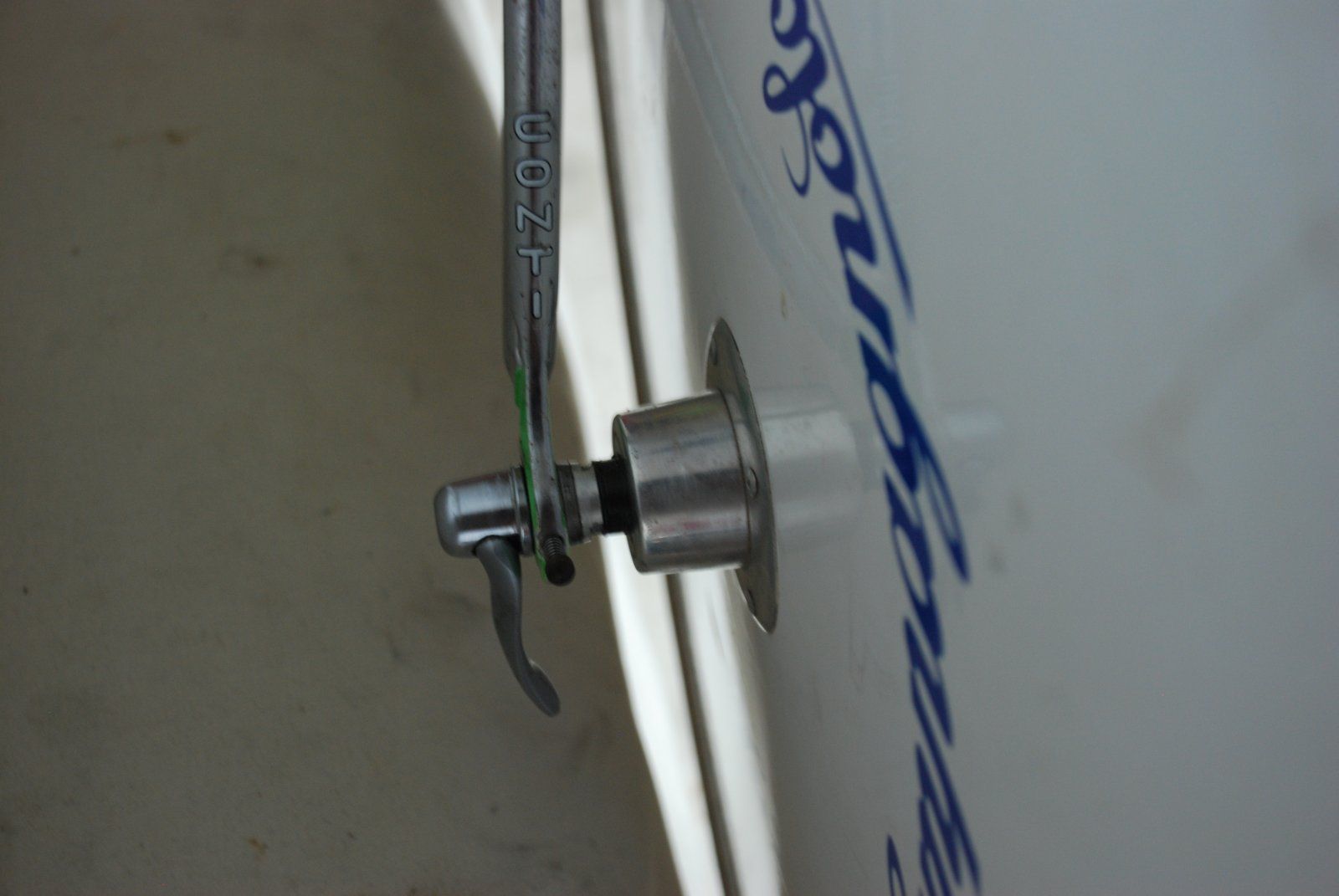

Übrigens, am Hinterbau ist der Schribtzug "Conti" zu lesen,...und am Unterrohr ebenfalls wenn man es rückwärts liest, wurde da evtl. das Decal einfach falschrum aufgeklebt?
Die Löcher sind denke ich keine Löcher sondern einfach Mulden vom Punktschweißen des Schalthebelsockels mit dem Unterrohr, aber wie schon geschrieben habe, war offenbar da ein Steg (zur Befestigung der Schalthebel zur Draufmontage) der offenbar abgefeilt wurde...
ahh, die bilder waren vorhin noch nicht da, oder? ja Oben montage, abgefeilt, seh ich auch so. Und die Zugführung war sicher in der Kettenstrebe, da ist ja der Ausgang verstopft worden. sieht man doch noch. vielleicht prokelst du den einfach wieder frei. das Hinterrad hat sicher 126mm oder? geht ja gar nicht, mit dem Schraubkranz.
Die Scheibe scheint doch nachgerüstet oder? Is ja alles DA und hier Campa.....Die Ventilauslassung scheint auch so komisch "ausgesägt"

Für in der Kettenstrebe müsste die Zugführung auch irgendwo in der Nähe des Tretlagergehäuses in den Rahmen reingehen (da kann scubasam nachschauen ob sowas vorhanden ist), andernfalls war an der kleinen Mulde an der Kettenstrebe eine kleine Öse zum Stoppen des Bowdenzuges, welche offenbar nicht mehr da ist...
in dem Fall müsste ja die Kabelführung über dem Tretlager gewesen sein, was so gar nicht zum Baujahr des Rahmens passt. Ich kann mir beim besten Willen auch nicht vorstellen, dass so was so ausbricht, da sieht man doch genau eine schräge Bohrung. Und an der Stelle war bei vielen Rädern in den späten 80-ern der Austritt des Kabels. Naja, vielleicht schaut er ja mal und läßt uns nicht dumm sterben! Los! ;)
