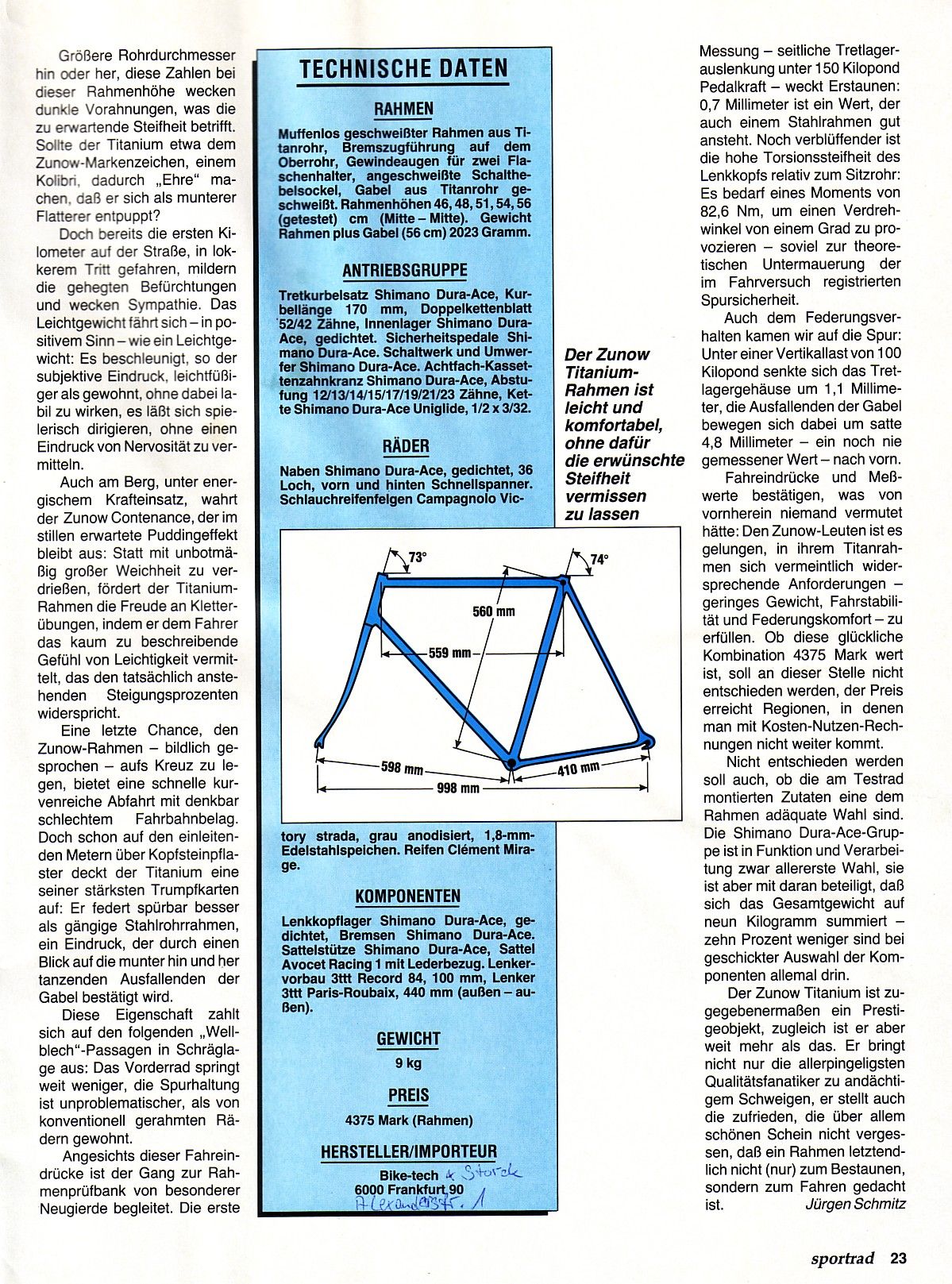

Zweifelsfrei konnte ich das auch nicht identifizieren aber die Decals sahen für mich natürlich gealtert aus und die Verarbeitung an sich halt.
Ich hab gar kein Katalogmaterial, es gibt einen alten Thread im Tour Forum zu klassischen Titanrahmen.
Und in alten Brügelmann Katalogen gibt's ein paar Infos.

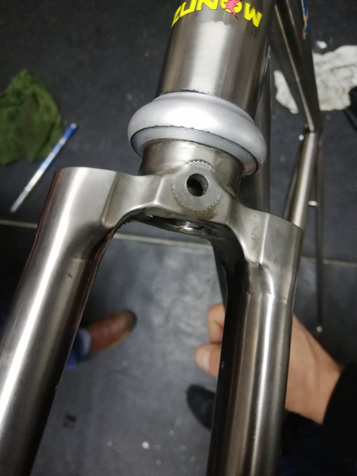

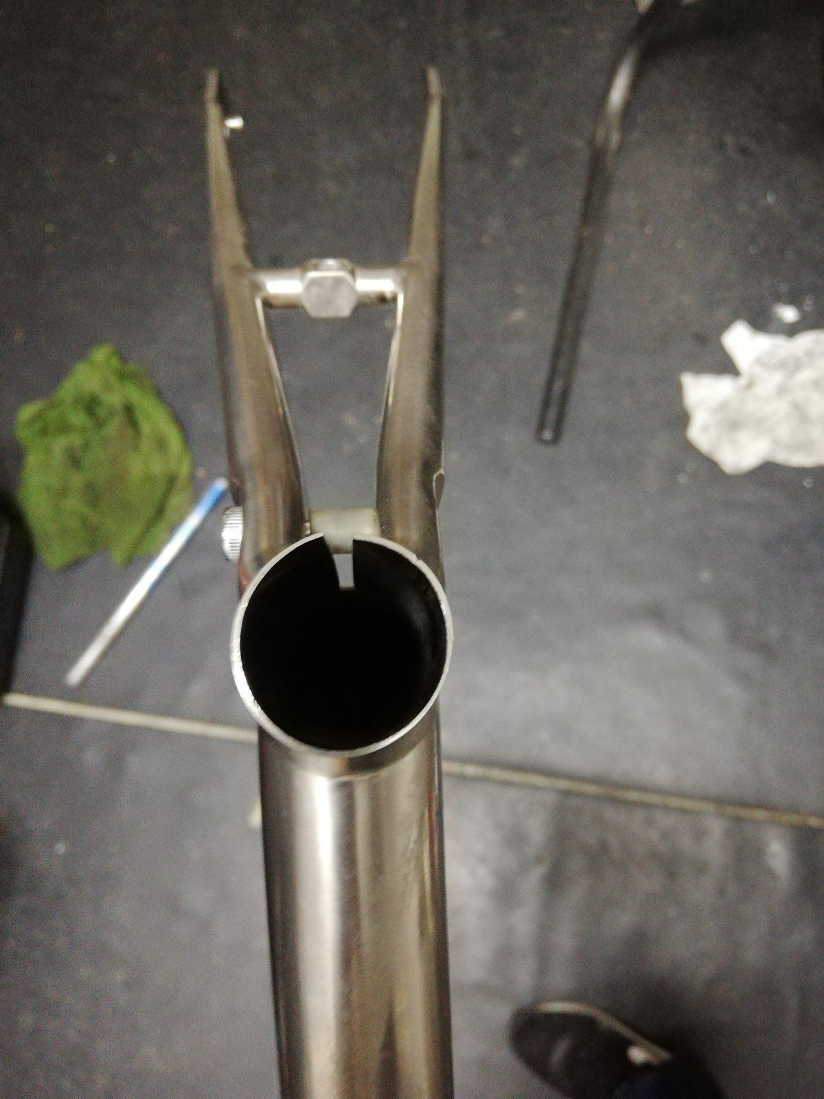

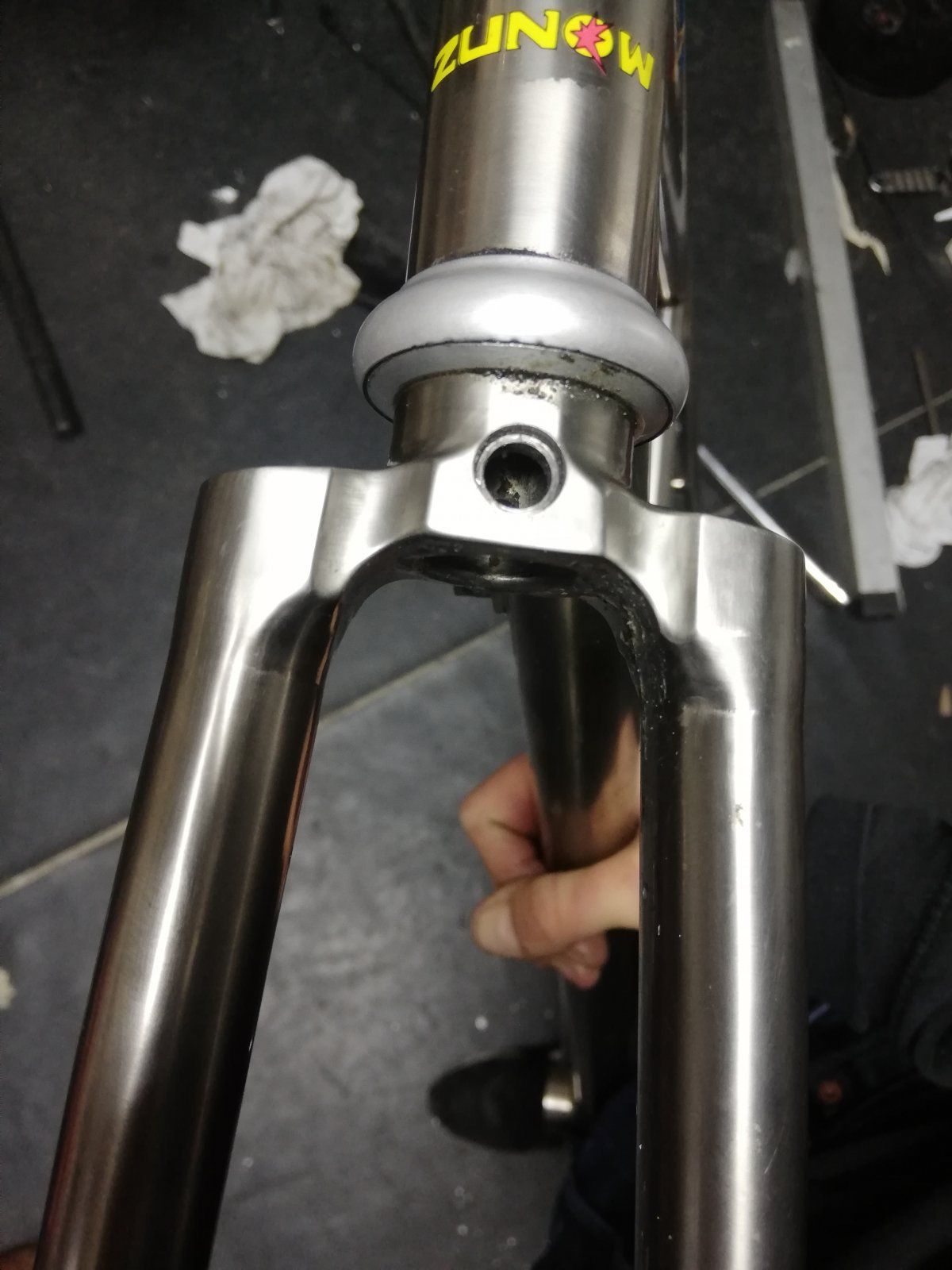

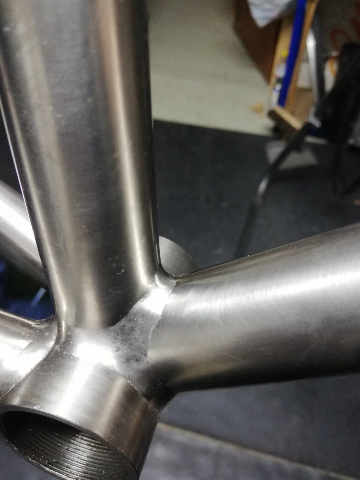

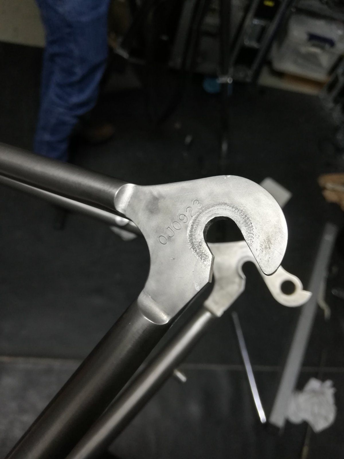

Hier noch ein paar fotos
Der vorbesitzer(?) hat nicht nur den Grammo gebohrt sondern auch den sensor und das Kabel mit einem fiesen kleber an der Gabelinnenseite befestigt.
Zur Krönung kam mir dann noch ein Luftpumpen kolben aus dem Sitzrohr entgegen als ich den Rahmen mal umdrehen wollte zum wiegen...der blöde Rest von der Pumpe saß aber noch sehr fest...also mal kurz überlegt und die Flaha Schrauben gelöst. Diese waren gekürzt und haben perfekt druck auf das pumpengehäuse gegeben sodass dies eben stramm im sitzrohr saß.
Wie kommt man auf sowas?

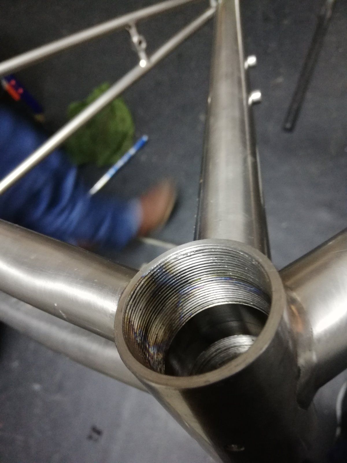

2053gr inkl Stronglight A9 und Sattelklemmbolzen. Der Rahmen hat ein komplett geschlossenes Tretlagergehäuse

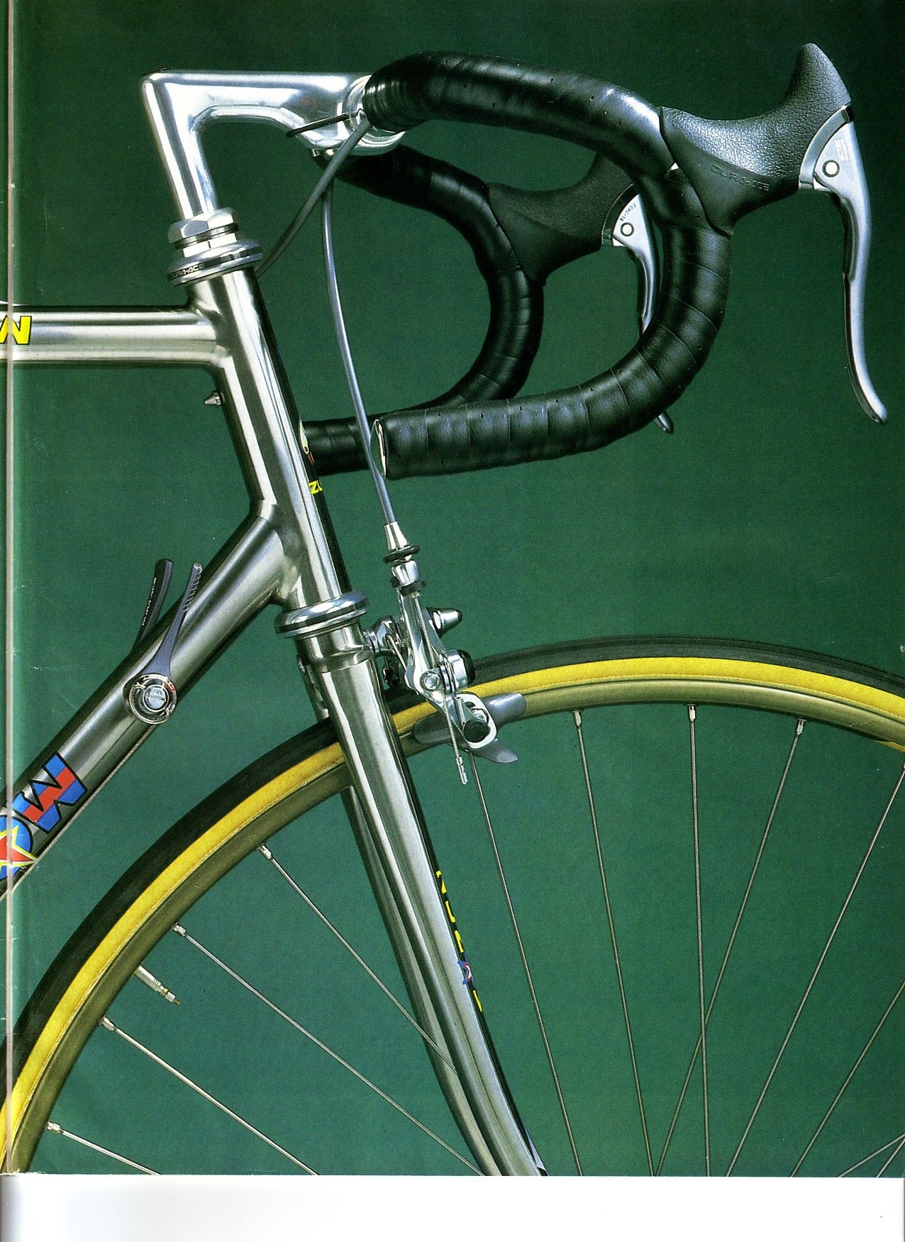

Gerade im hiesigen Zunow Faden gefunden:
Dort liest man auch, dass @gmanella ebenfalls eines besitzt. Sein Rad ist auch ziemlich das erste auf das man bei Google mit der Suche "Zunow Titanium" trifft. Im englischen Forum wird die Idee aufgebracht, dass die Rahmen denen von Panasonic sehr ähnlich sind.

Das mit dem Vorbau und dem festgeklebten Kabel + Sensor ist ärgerlich, aber sollte die Freude nicht trüben, das mit der Luftpumpe sehr kurios. Meine Erklärung: der Besitzer fand die Luftpumpe unansehnlich, wollte aber trotzdem immer eine dabei haben oder sie war zu kurz um sich im Rahmen zu ver klemmen, eine neue wollte er aber nicht kaufen.

Der Rahmen ist jetzt bis auf den Steuersatz nackt, alle Schweissnähte sehen gut aus, muss nur noch ein paar kleberreste von der Gabel entfernen.
