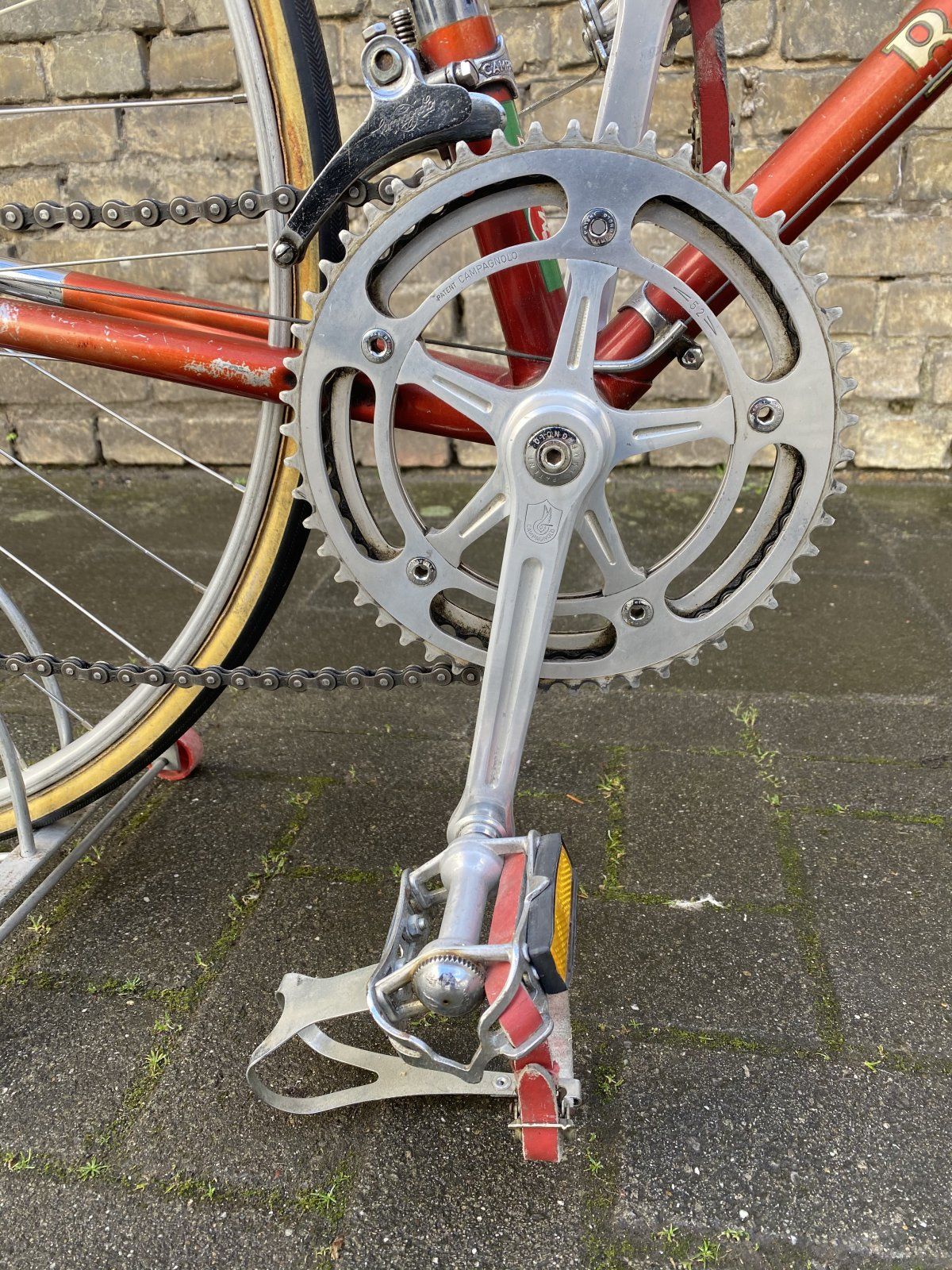

Lag nicht an mir, sondern an den häuslichen Umständen in Köln... Steile, enge Kellertreppe + weitere 7 Stufen noch zur Straße.
Deshalb dort (und hier im Urlaub) dann meistens so
Jetzt mit Haus inkl. Garage und zweitem Kind sieht das alles etwas anders aus 😅

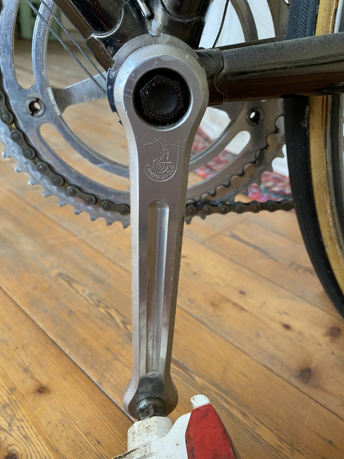

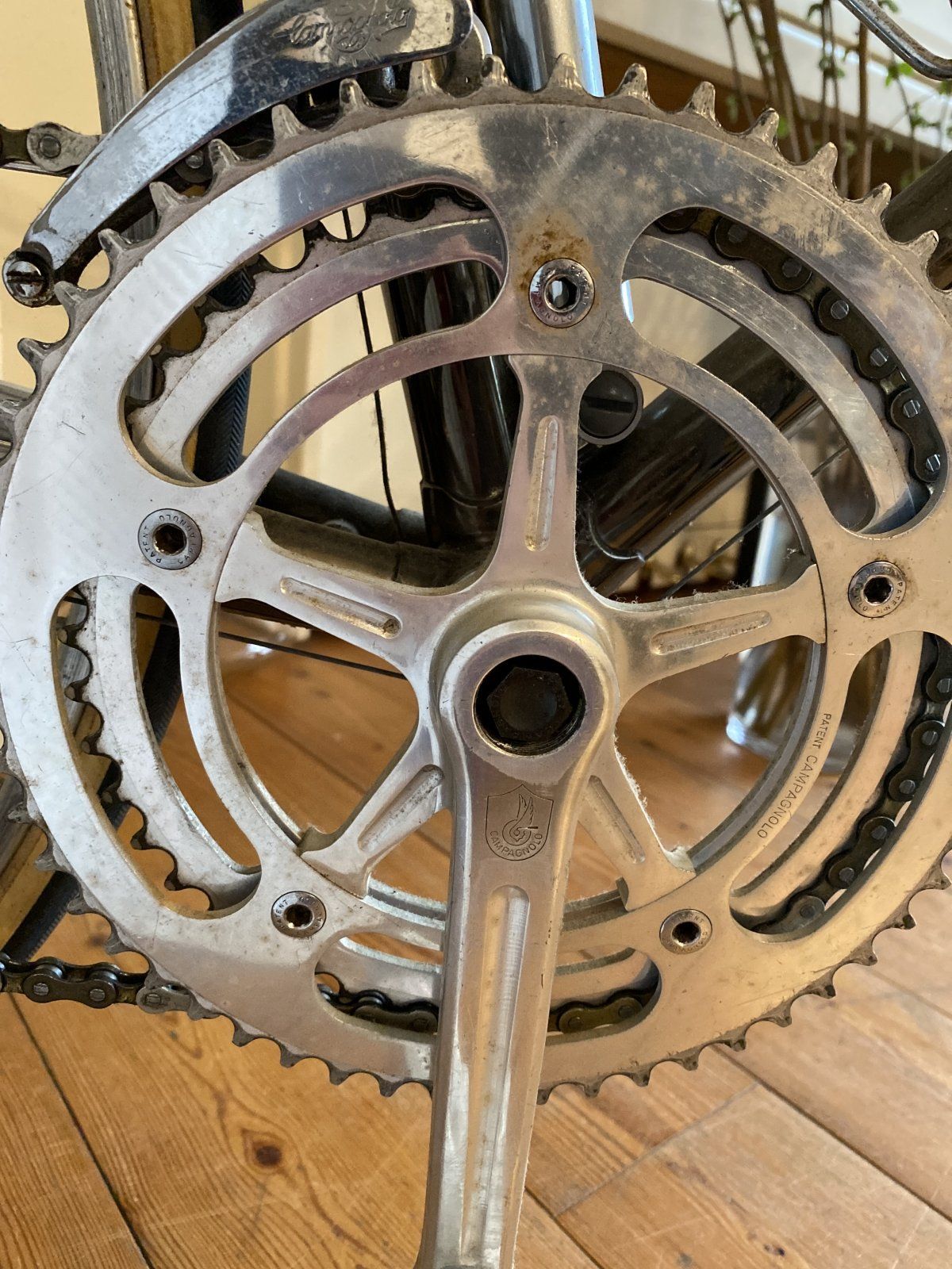

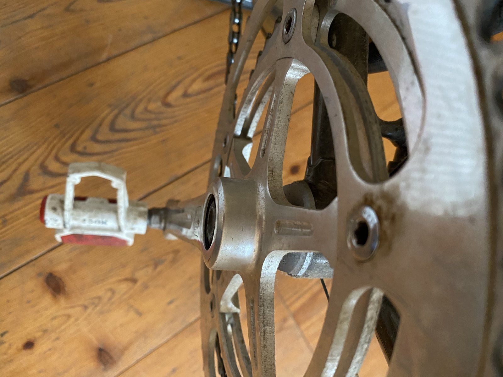

Ich würde sagen, dass dies nur auf die linke Kurbel zutrifft und die rechte Kurbel eine 151er ist 😉
Gut möglich, dieser Campagnolo Schriftzug über dem Pedalgewinde war jedenfalls auf der '77 Kurbel nicht drauf. Bin mal gespannt auf die Bilder.
EDIT: Ah, jetzt sehe ich es auch, die Bohrungen an den KBs sind weiter außen💡. Aber hatten die ganz frühen Campa Kurbeln nicht diese Erhöhung an den Pedalgewinden?

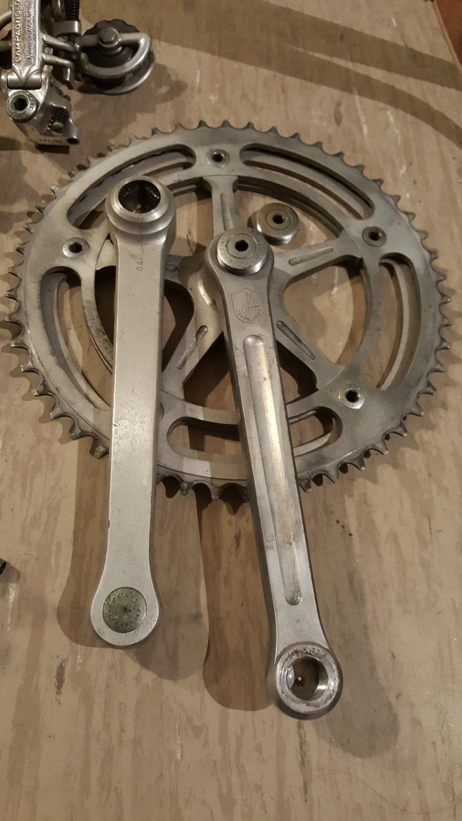

So sieht meine von 1958 aus.
Auf diesem Bild nur mäßig zu erkennen. Aber ich kann’s gern nochmal besser fotografieren.
Ist nur leider nicht die von 58....die hatte viel schmalere Kurbelarme, die auch
etwas dünner waren.
Ein Datecode dürfte da zumindest nicht drinstehen. Bist du dir mit vor-'62 sicher? Ich dachte immer, dass die Umstellung von 151 auf 144 erst '67 mit der Einführung der Nuovo Record kam 🤔.
Ich meine, das war früher. Bei Pista war es 69 laut Campa. Genau weiß ich das bei den strada aber nicht.

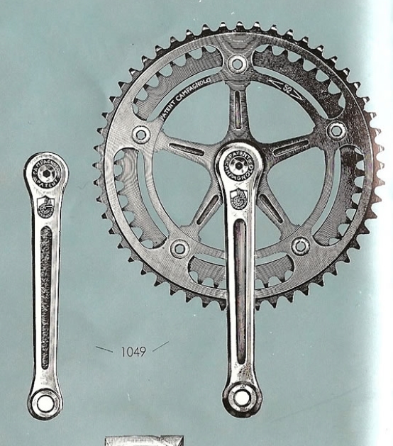

Im Katalog hat die Strada '58 so ausgesehen:
Also irgendwas zwischen @Cooter und @regges, wobei die erstere an den Kurbelschrauben etwas mehr Fleisch zu haben scheint... ich bin verwirrt:idee:.

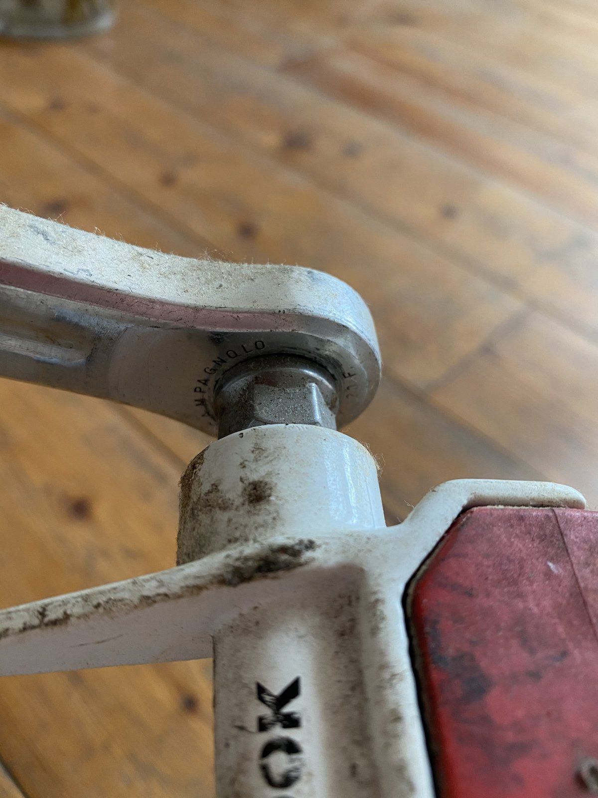

@faliero verbaute mal eine mit einem Deckel/Staubkappe aus Messing, bin ob des Materials dieser Staubkappe/Deckel nicht mehr sicher, auf der Rückseite des Pedalgewindes. Ich meine an einem Legnano aus den 50ern. Vielleicht hilft dieses Kriterium zur besseren Bestimmung............
Edit: Seite 4 https://www.rennrad-news.de/forum/threads/legnano-tipo-roma-olimpiade-1958.150179/page-4
Zumindest entspricht die Kurbelgarnitur von Martin exakt der oben gezeigten im Katalog.

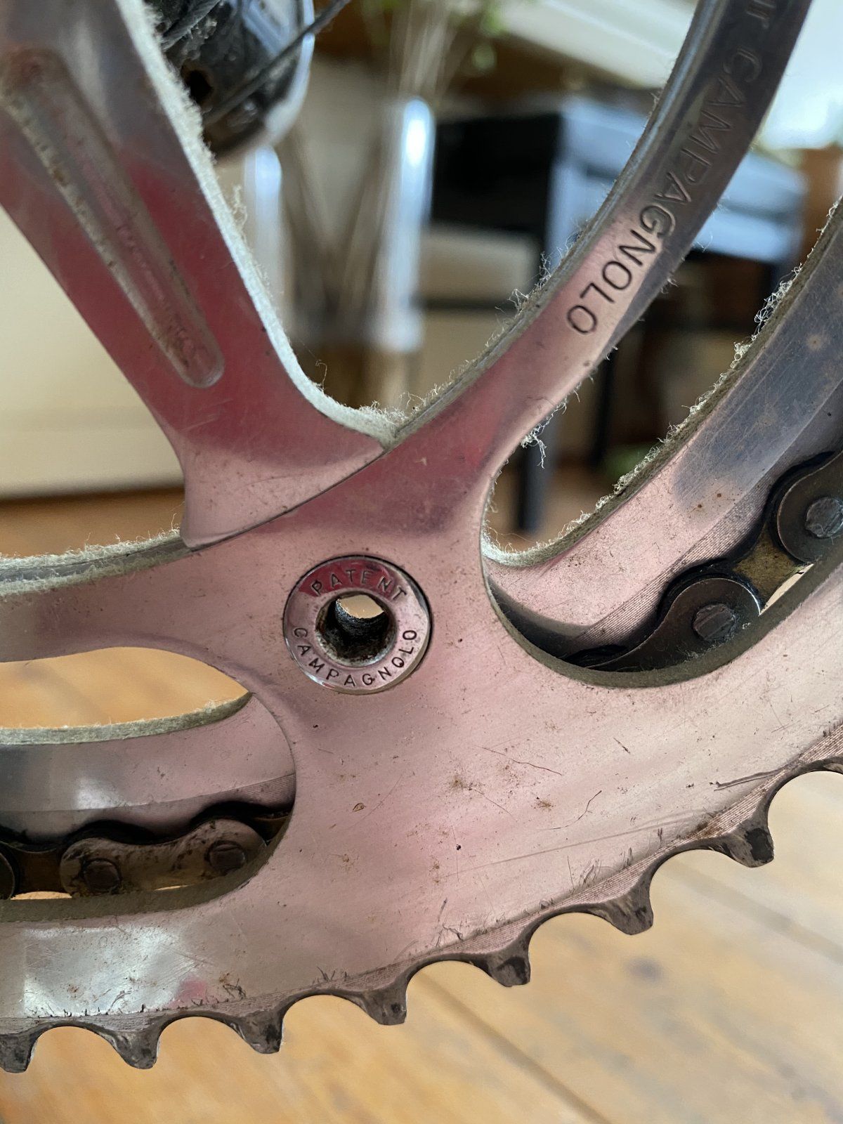

Am Pedalgewinde des rechten steht oben noch Campagnolo, am linken steht oben nur der Gewindetyp (?)
Auf der Rückseite ist kein Datumscode, da steht nur Strada 170. Die Flutungen des rechten Kurbelarms sind schmaler und flacher als die des linken:
Ich finde der rechte Kurbelarm sieht der von @regges sehr ähnlich

Die V1 hatte ein kürzeres Pedalgewinde für 10mm, die späteren dann 12 mm.
Hinten gehören die Deckel drauf, somit ist kein Pedalgewinde zu sehen.
Ausser dem waren die Pedalarme etwas anders geformt.
Bei V1 und V2 waren die Stellen am Pedalgewinde auch erhaben.
Auf der Rückseite der Kurbel fehlt bei der V1 noch der erhabene Knubbel
bei der Achsaufnahme.

Interessant ist die Rückseite der rechten Seite/Antriebsseite der Kurbel. Magst du die noch abfotografieren :daumen:
