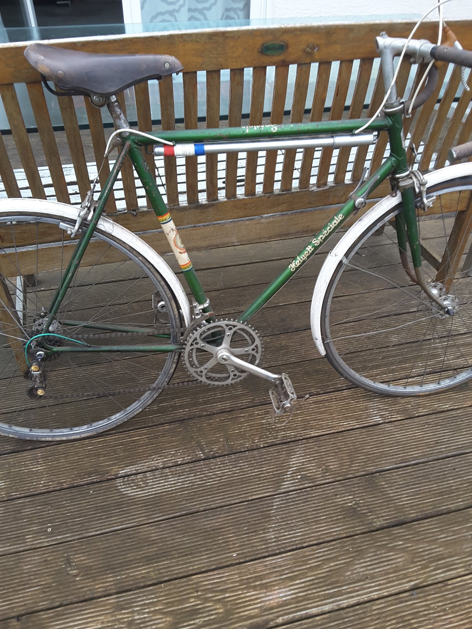

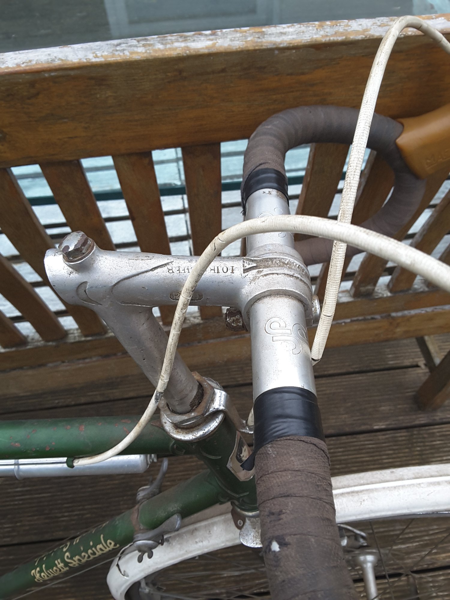

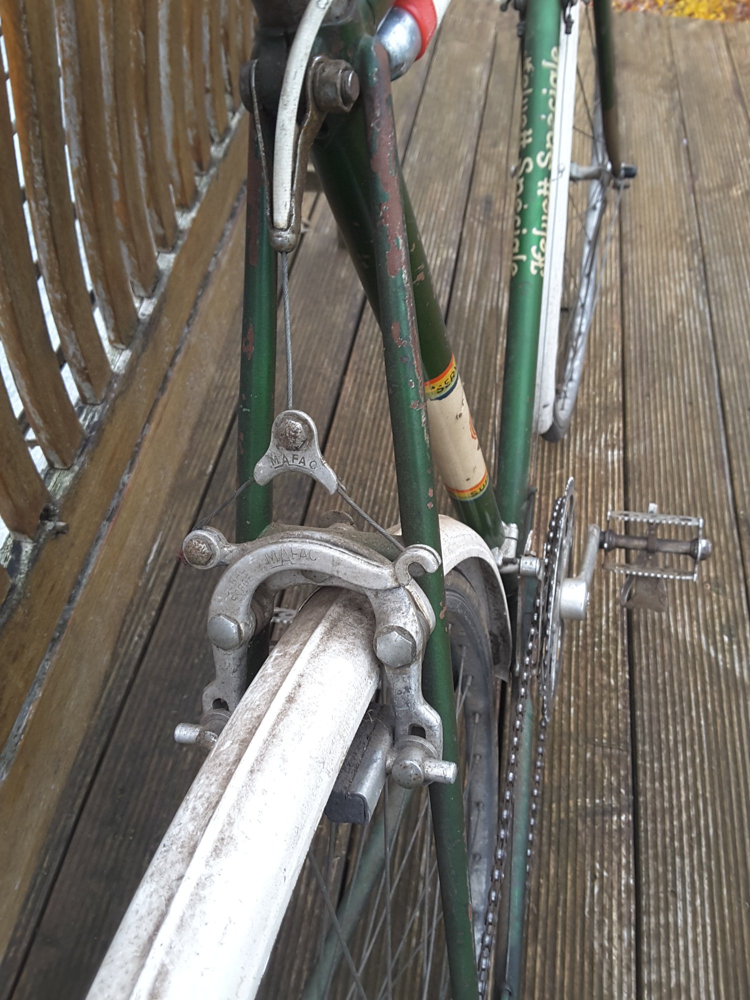

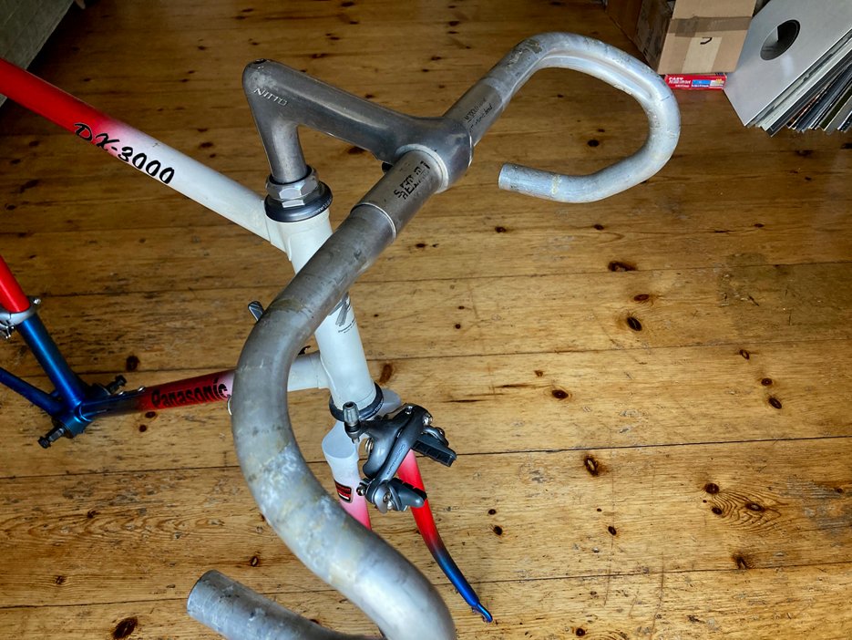

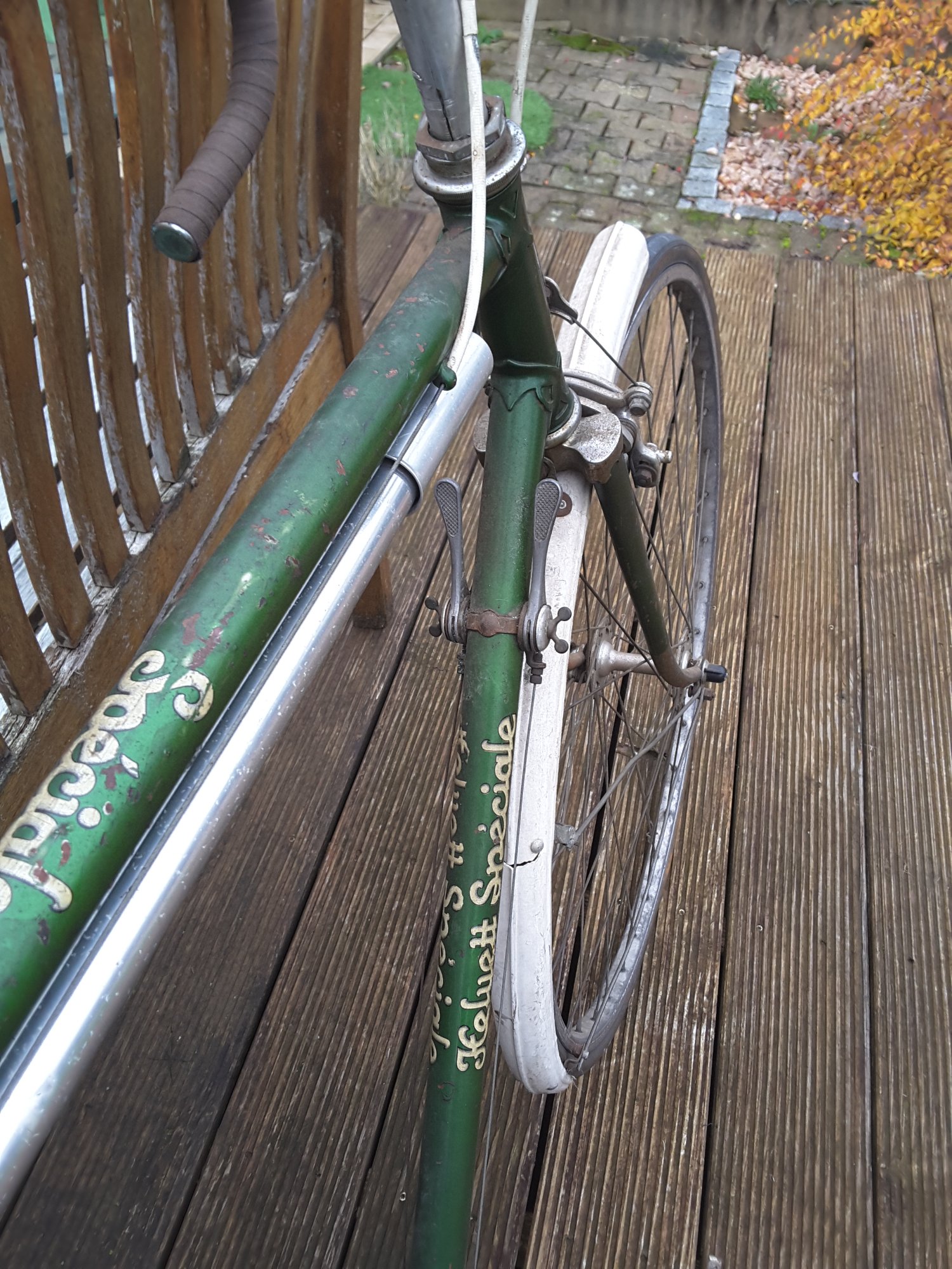

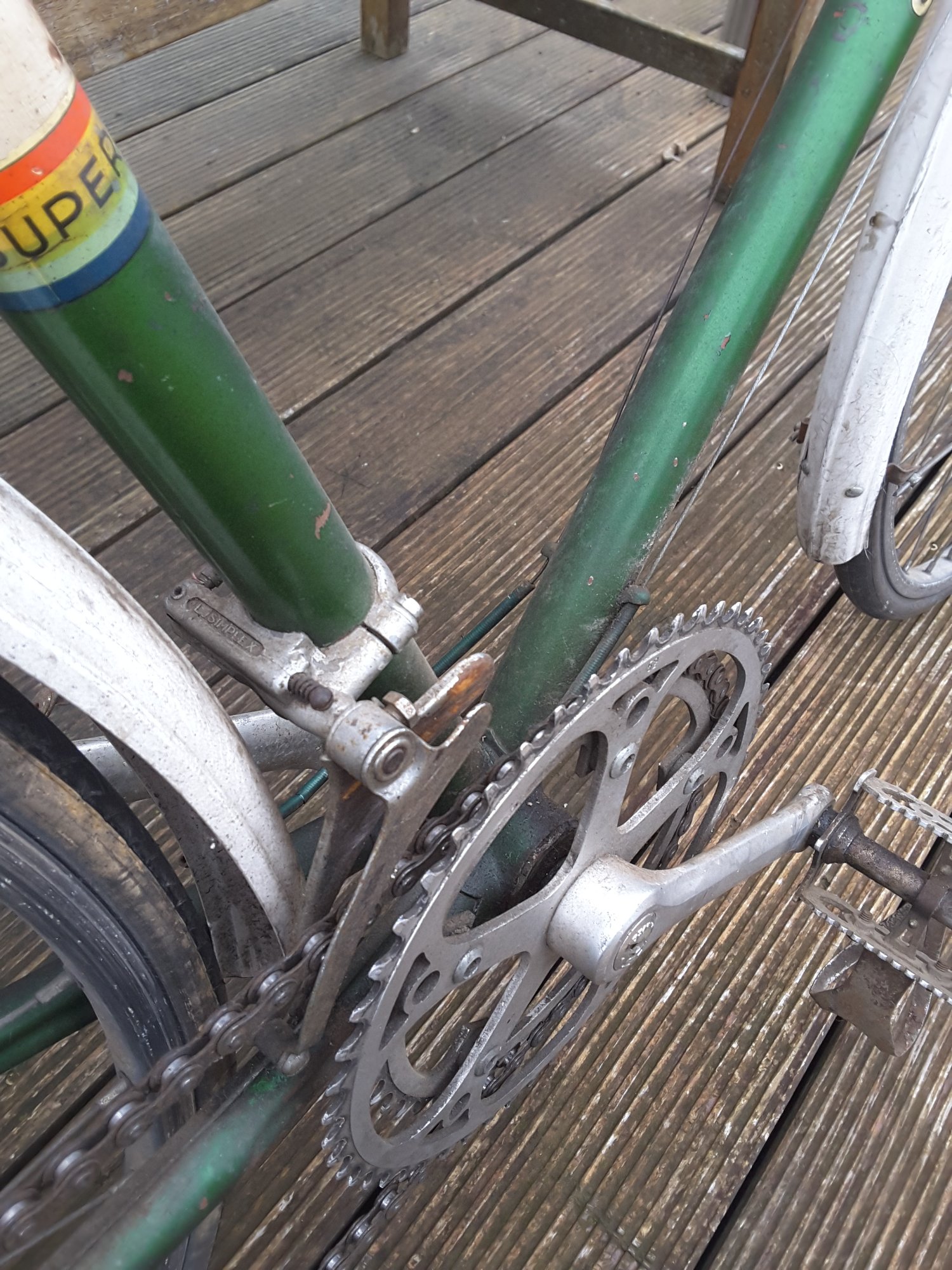

Der Rahmen war so günstig das ich ihn nur wegen der Klemmung der Sattelstütze gekauft habe.
Hat jemand eine Idee was für ein Fabrikat sein könnte?
als wenn da schon gebastelt wurde
Großserie, evt. Frankreich
Ich meine Motobecane hatte sowas ?
Peugeot auch.
Und dann gehört eine selbstklemmende Sattelstütze dazu. Obwohl es wirklich besser sein kann wenn sie fehlt.
Es gibt so kleine Leitungshalter, die man an den alten Bowdenzuganschlägen befestigt, sieht etwas eleganter aus. Aber vermutlich ist das noch ein 'vorher' Bild. Sehr schick.

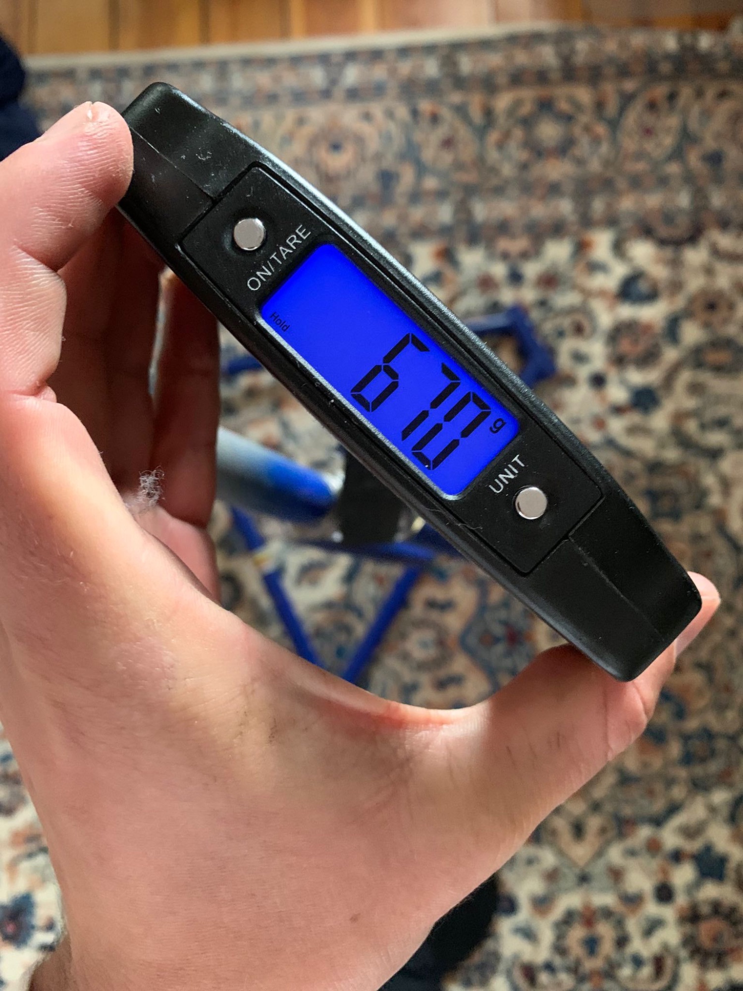

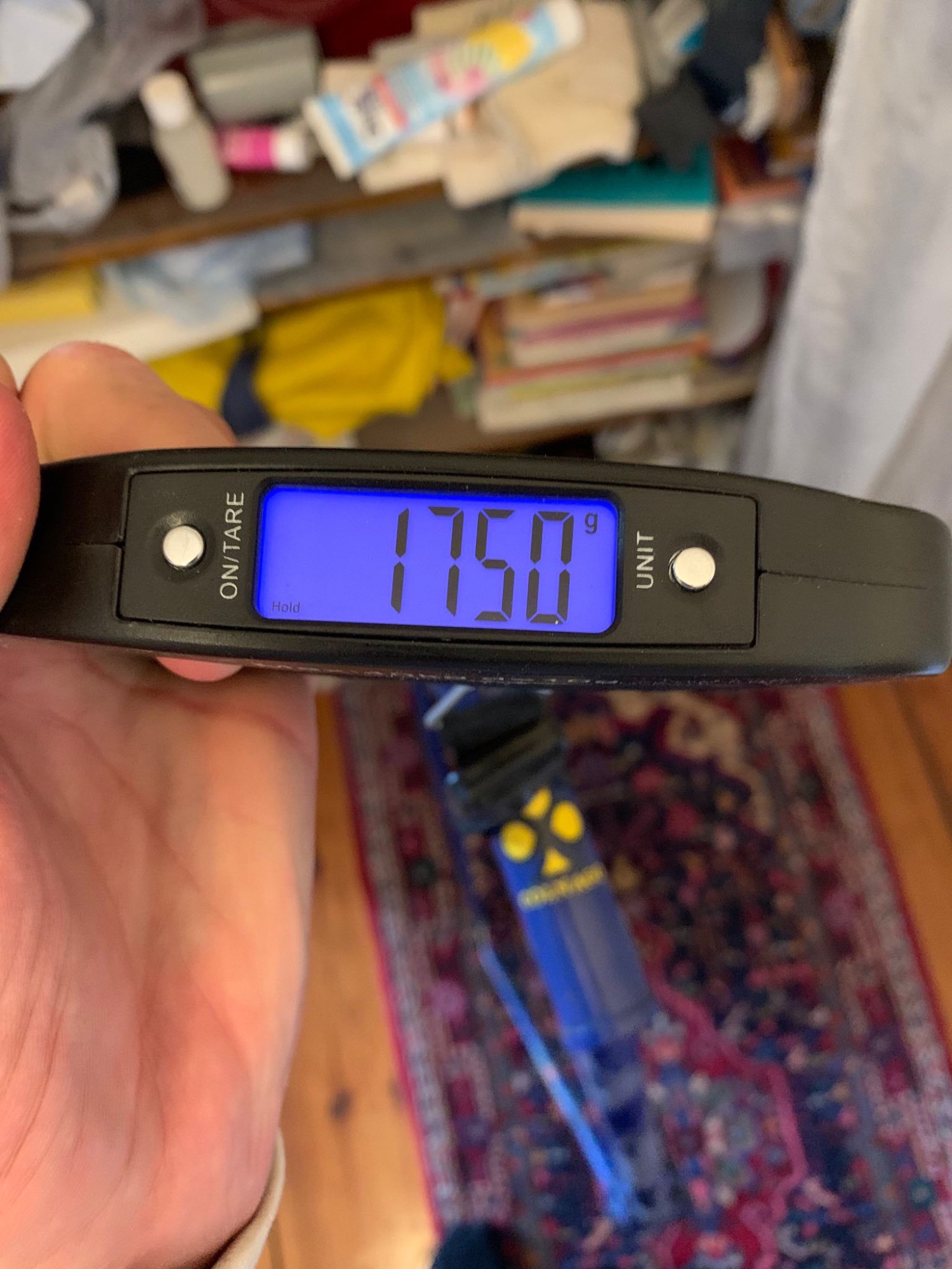

wenig:D
manchmal noch weniger:

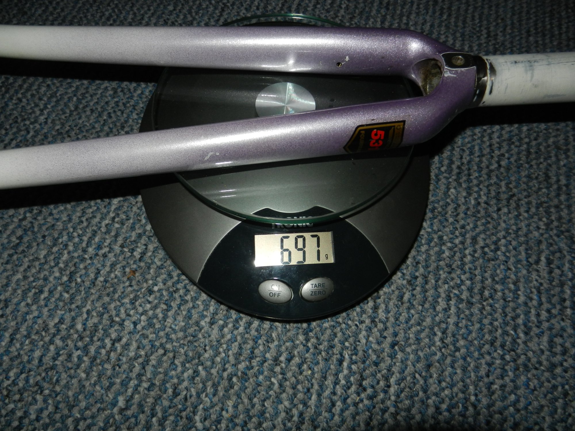

Ernst gemeinte Frage:
Sind das wirklich so "gute"/geringe Werte? Ich weiß, du bist nicht ganz klein und deine Rahmensets entsprechend auch nicht, aber irgendwie hatte ich weniger erwartet.
Habe selber kein Rad aus 753. Die Gabel meines Dave Lloyds (immerhin RH 63) aus 531C wiegt auch 700g.
Und jetzt ein (wohlgemerkt) kleiner Vergleich.
1981 Meral Modèle Déposé 53,5ct, Columbus 1.945 und 605 Gramm 😅 (habe zwei verschiedene Waagen benutzt um sicher zu gehen)
Besonders die Gabel hat mich überrascht. Ist das einfach die kurze Schaftlänge, die den Unterschied macht?
Das ist mit 531SL oder P auch hinkriegbar.

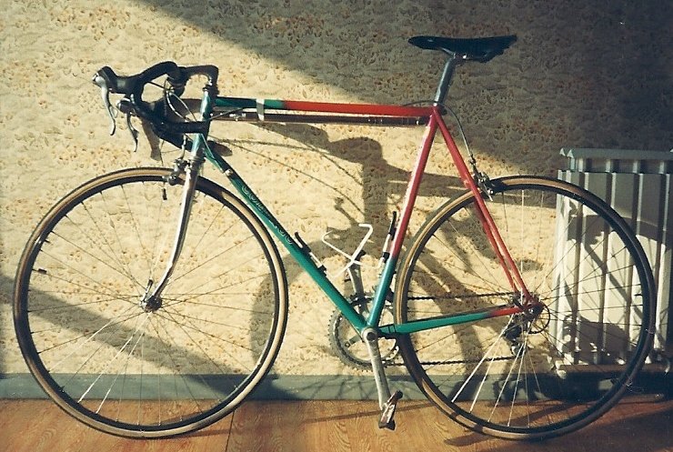

Columbusrohre 1969
54cc
