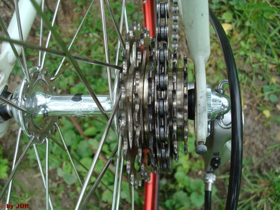

Vorne Einfach ohne Unterkreuzung (innen/außen) ist recht ordentlich.
Hinten 3-fach rechts, links wie vorne Einfach wäre nicht verkehrt...
... und haltbar? Smolik spricht da ja anders... oder verstehe ich da was falsch? Ich mein, vorne gehen ja eh vor allem die Verzögerungsbelastungen ins Gewicht, aber hinten ja auch der Antritt. Zum Unterkreuzen spricht er auch anders...:idee:
Kannst du mir erklären warum du es so machen würdest? Was sind da die Vorteile?
Das Hinterrad war den vorhandenen Speichenlängen geschuldet. Funktioniert (32-Loch).
Einfach am Vorderrad (Allerdings 36-Loch) ohne Unterkreuzung fahr ich am Treckingpanzer seit 2 Jahren.
Eine Einfachkreuzung nimmt dem Flansch durch die leicht tangentiale Anlegung etwas den Stress gegenüber radial.
Was würde ich machen? Mittlerweile wohl klassisch dreifach.
Das Radial nur gut ausschaut und die Speichen möglichst 90°-Winkel zueinander haben sollten, was vorne weniger wichtig ist, verstehe ich physikalisch. Hinten würdest du dementsprechend also doch schon Unterkreuzen. Was hat es denn für einen Sinn, die Unterkreuzung weg zu lassen? Smolik sagt da ja recht wenig dazu...
