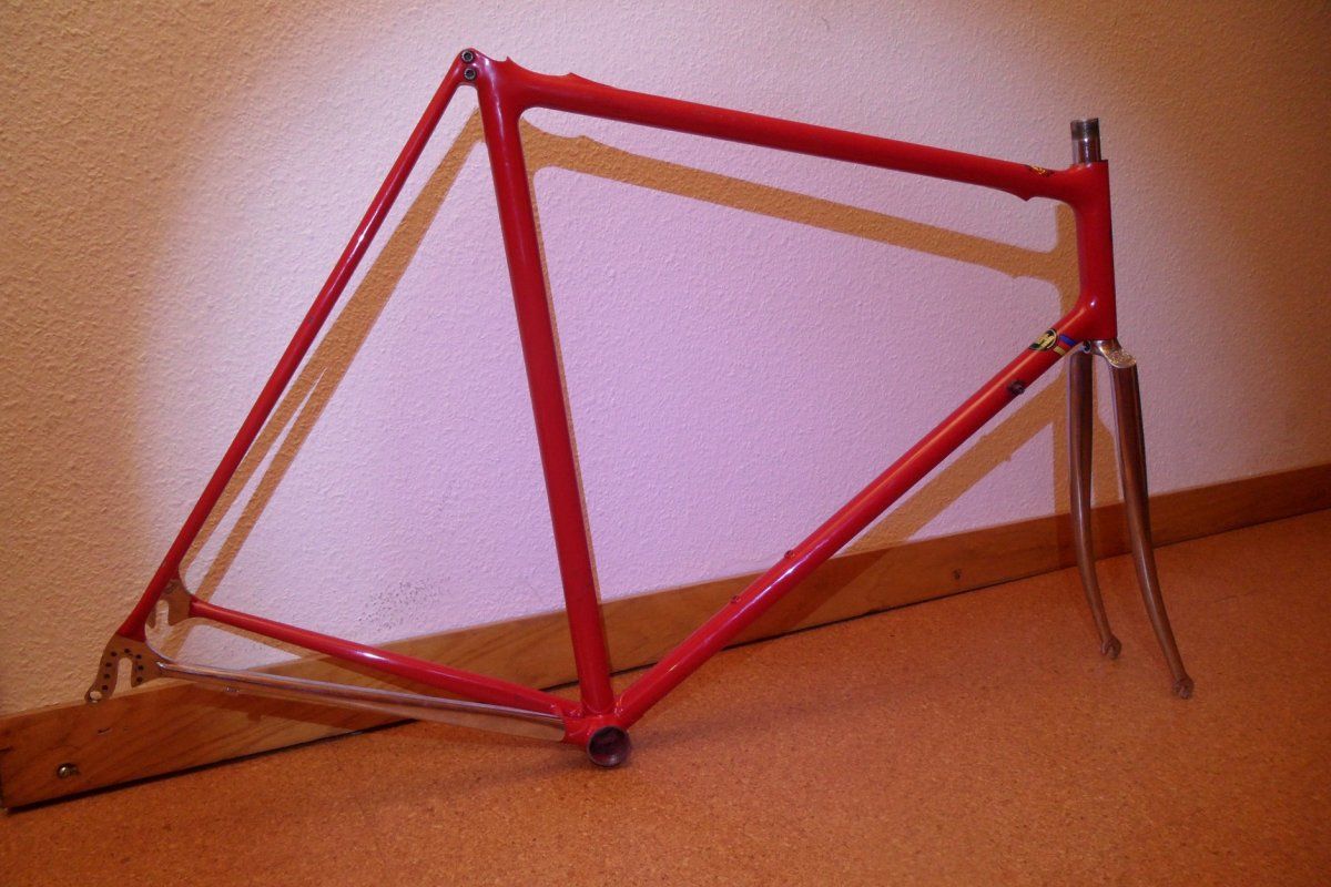

Ich frag mal so, da ich seit kurzen auch einen SMG Rahmen besitze, keine Muffen. Französische Gewinde. 26.4mm Sattelklemmmaß. Ich würde mal sagen Camus 779er Rohr. RFG Tretlagergehäuse ("Raccords Garette Freres"). Da war eine 1978er Campa SR Gruppe verbaut (angeblich zumindest) Im Gegensatz zu dem roten auch nur mir einer Klemmschraube also älter. Schwarz lackiert mit fetten abplatzern. darunter weite Teile - ich würde sagen Vernickelt oder Vernickelzinnt- nur das Oberrohr und die filet-brazed Bereiche sind blankes Rohr. Etwas Chrom am Hinterbau+Gabel.
Campa Aussfaller mit Porta Catena Schraubenlöchern. Campa kommt mir da aber nicht wieder dran! Das Bild ist noch vom Verkäufer aus Paris, hatte noch keine Zeit eigene zu machen, hab auch noch nicht entschieden ob der Schwarz bleibt, da saufen die schönen Details ja alle ab, ausserdem hat der Lack großflächige Abplatzer, aber das ist ja immer ein Thema für sich...
So nun ists soweit, ich muss mich outen, habe dieses bzw. mein erstes schönes Franzosen Radl gekauft. :cool: Warum liegt auf der Hand, es schaut einfach nur toll aus.
Achja auf der Gabel ist eine "323" eingestanzt.
Die "323" ist vermutlich die Rahmennummer. Und Du solltest die gleiche Nummer auch auf dem Tretlagergehäuse finden. War bei mir komplett zugefillert und nur zu erahnen. Bei meinem sind beide Nr. identisch. Und obwohl Dein Rahmen neuer scheint, ist die Nummer kleiner als bei meinem vermutlich '79er Rahmen. Muss man im Moment nicht verstehen

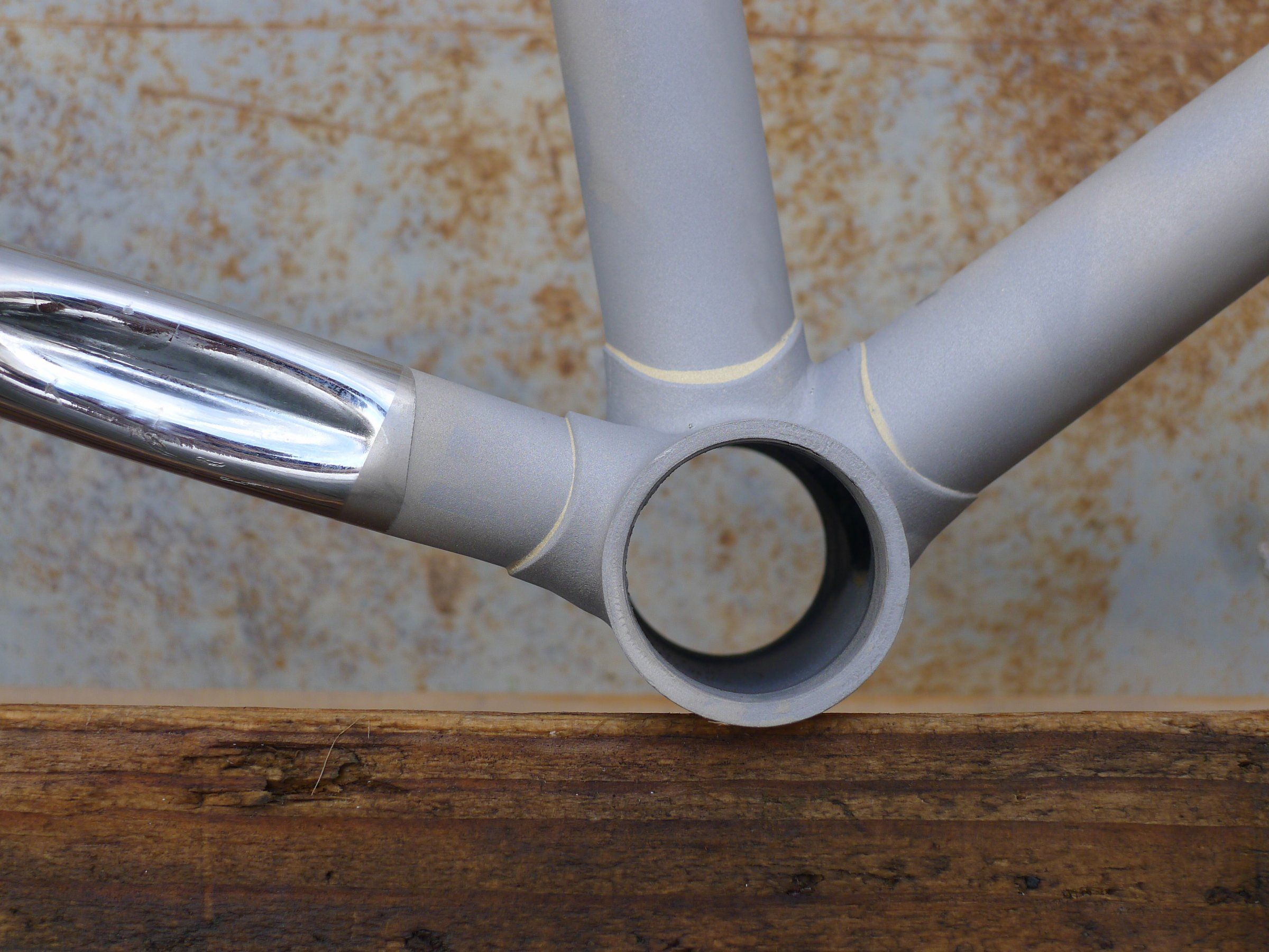

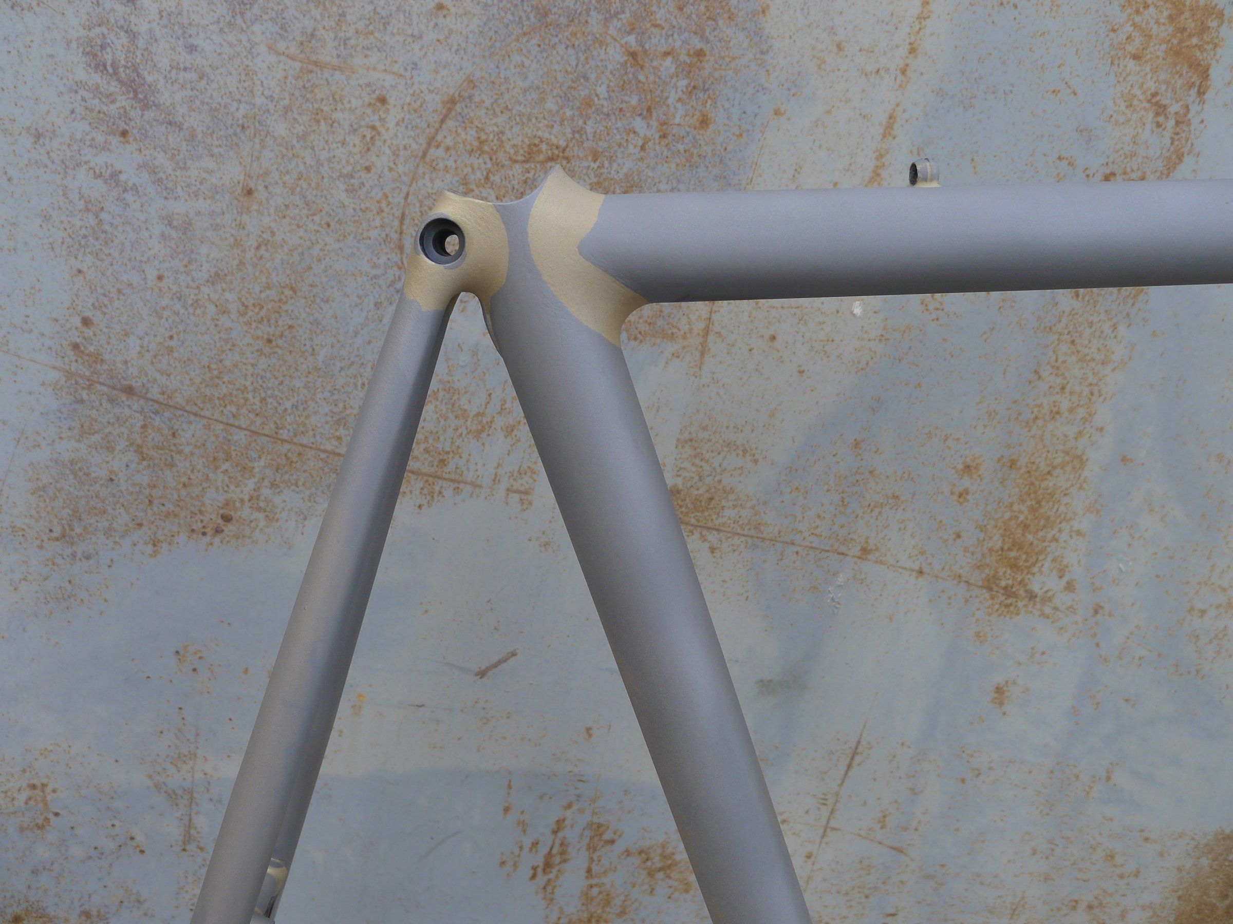

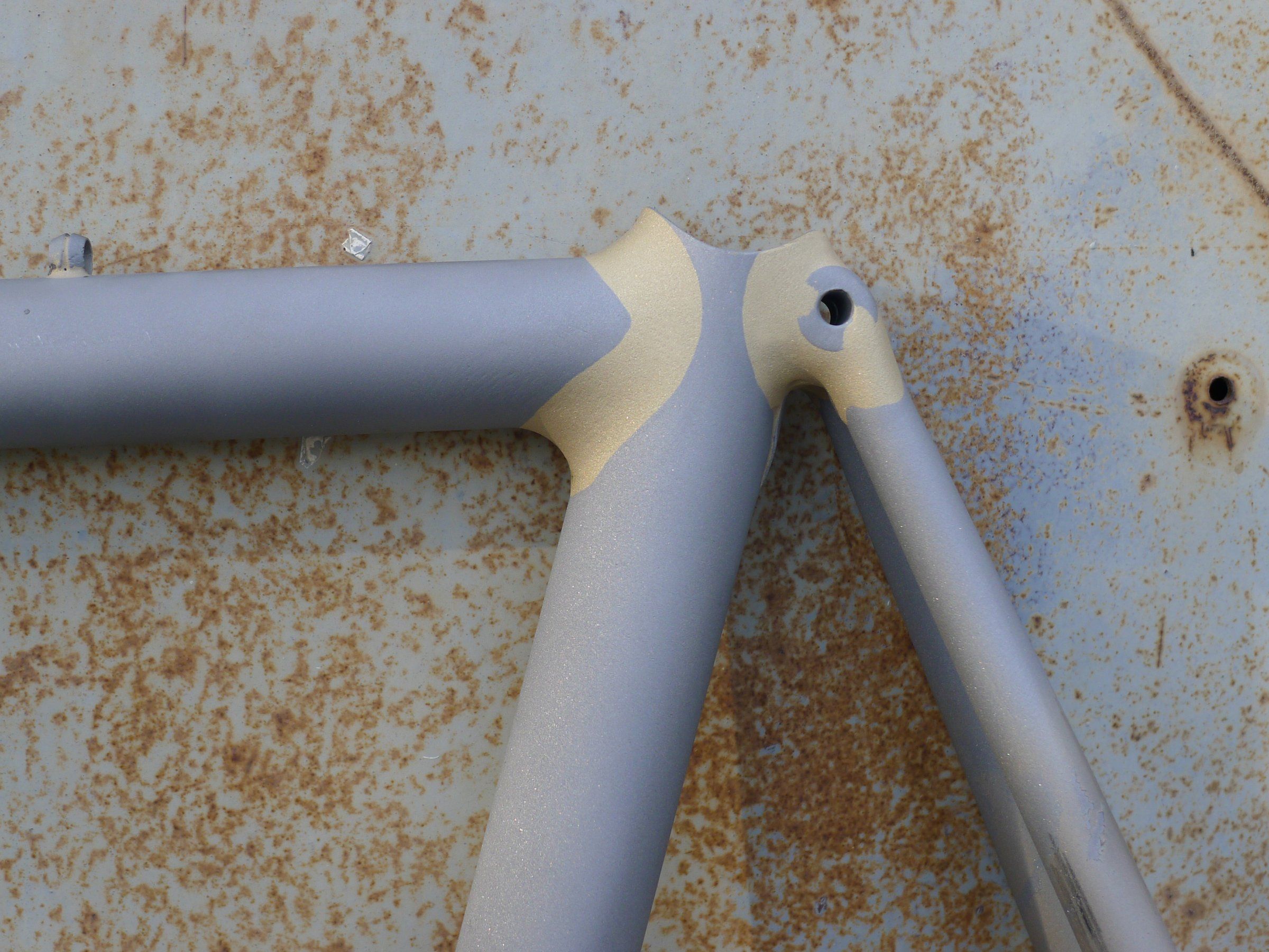

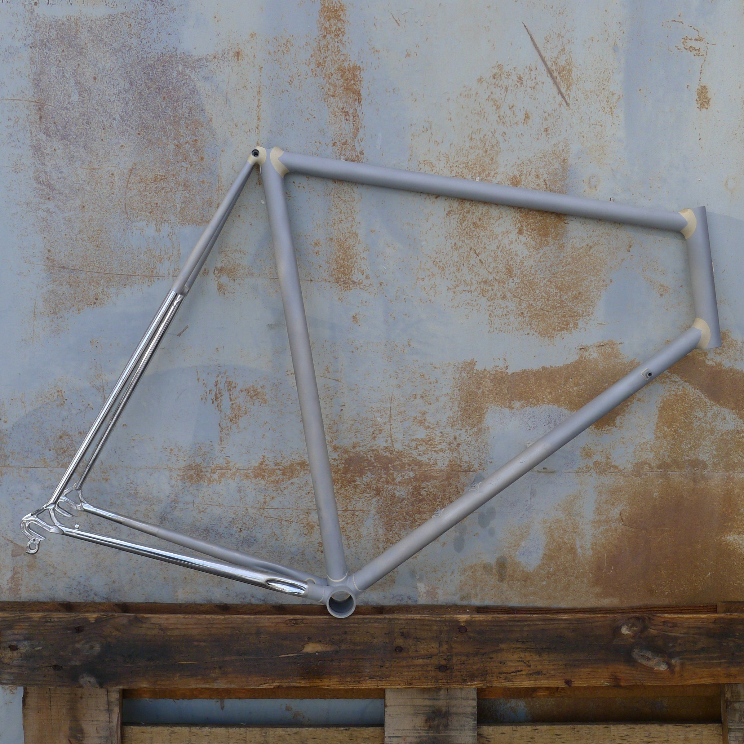

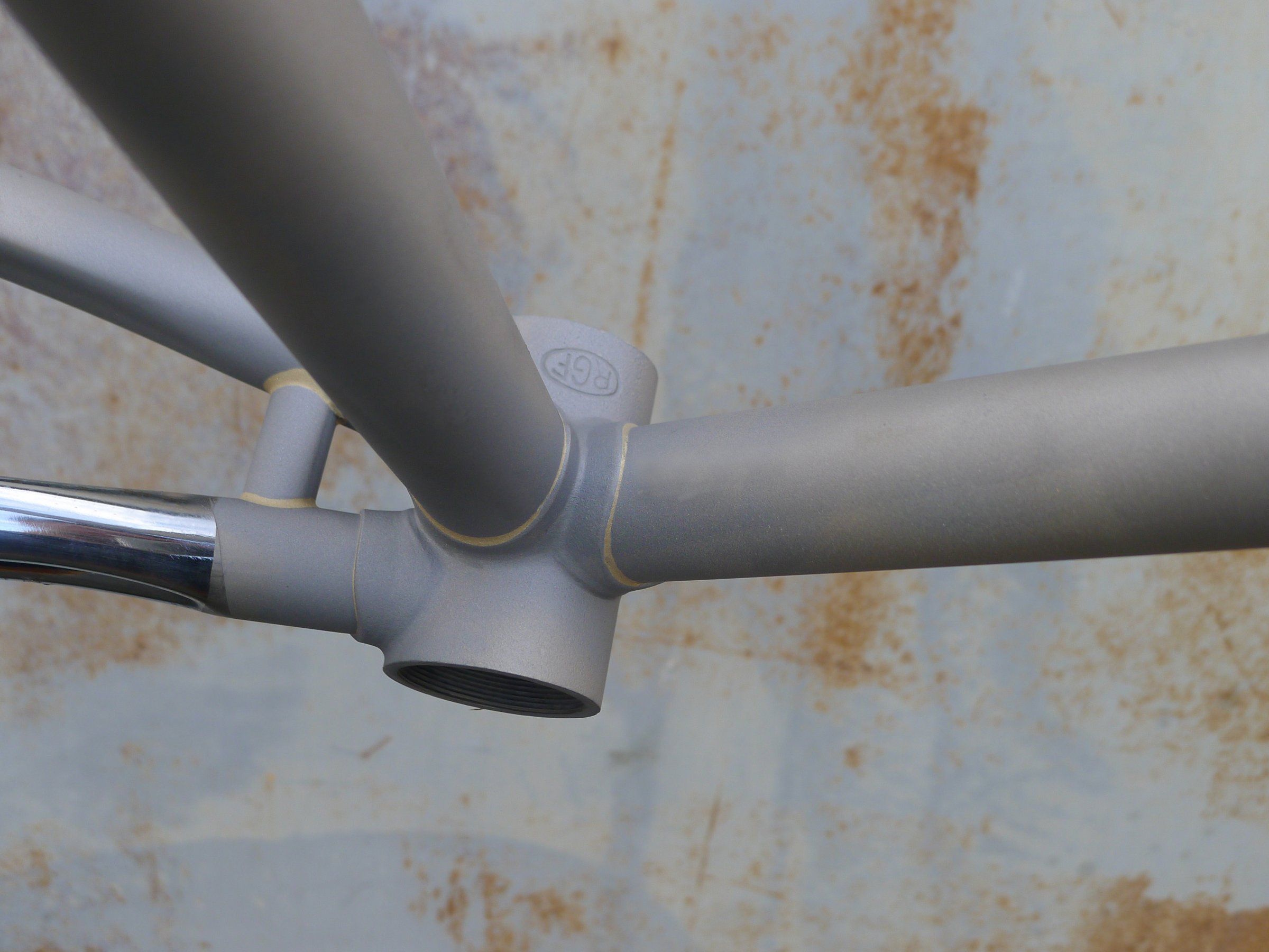

Und für alle die schon immer mal wissen wollten wie so ein SMG gebruzzelt ist, gibts den hier nackt.
Da die schwarze Pampe nicht der originale Lack war, wie sich an einer Stelle gezeigt hat, war ich da schmerzfrei. Und auch sehr neugierig auf die Art wie der gearbeitet ist.
Anhang anzeigen 540817 Anhang anzeigen 540820 Anhang anzeigen 540818 Anhang anzeigen 540821
Ein Meisterwerk!

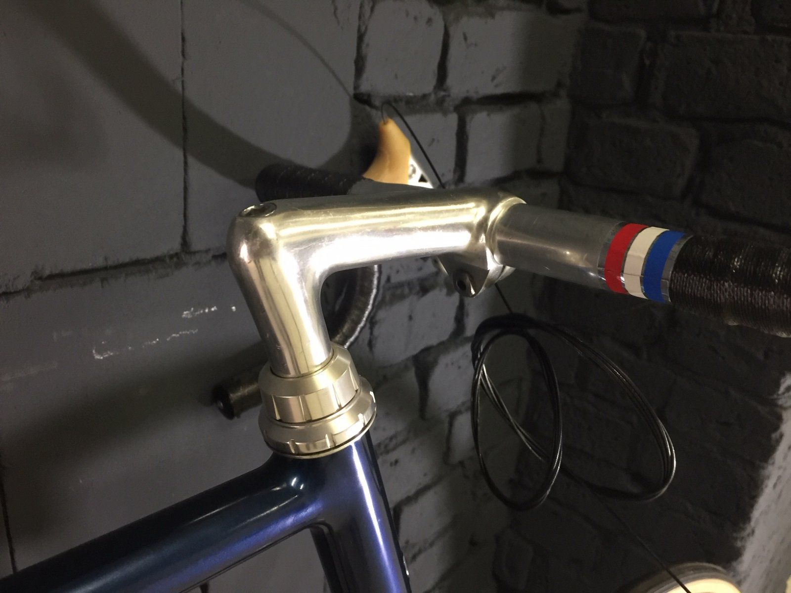

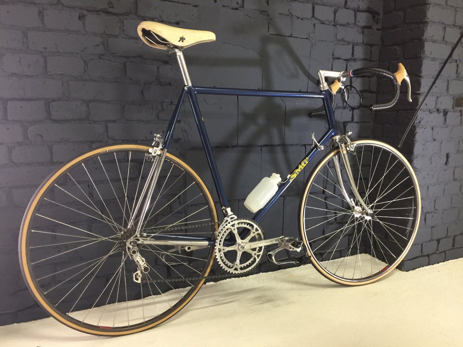

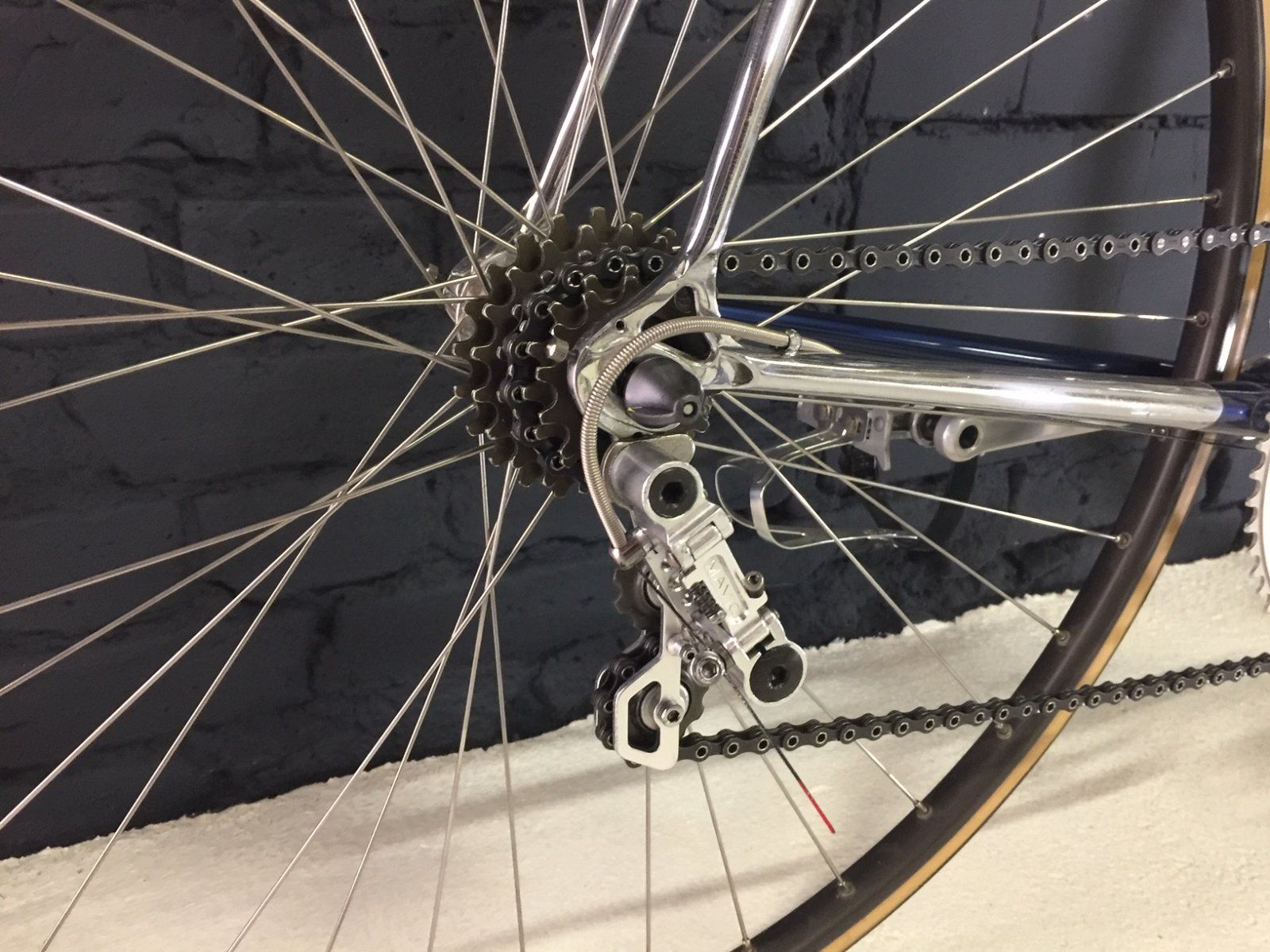

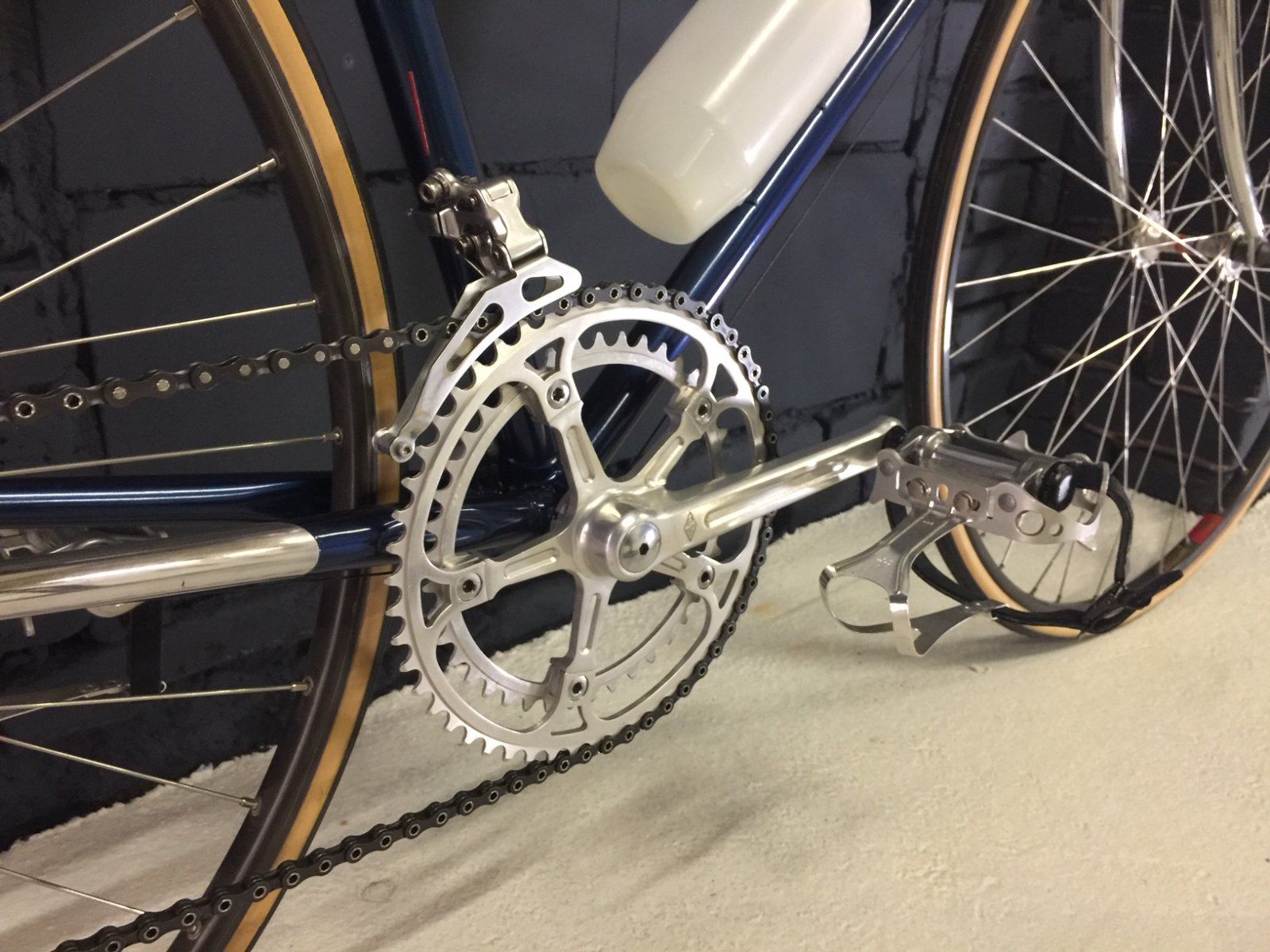

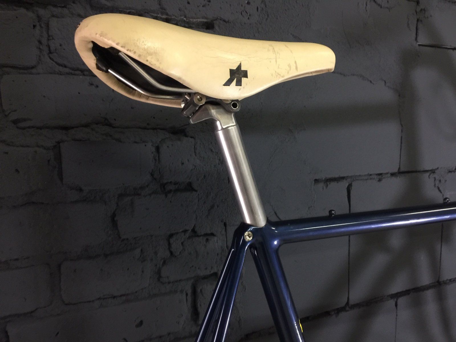

Da das SMG aber inzwischen irgendwie fast fertig ist, mal ein paar Bilder.
Aufbau soweit es die Teile schon gab mit Mavic '78/79 Produktionsphase. JP Routens Sattelstütze, Assos Sattel ungelocht. Im Moment noch Pelissier 2000 mit Mavic SSC, aber ich teste gerade Roval was mir besser gefällt. Bremshüllen werden schwarz. Eventuell dreh ich auch das Farbschema nochmal um Schwarzer Assos, weisses Benotto. Soweit.

Sehr schöne Arbeite wirklich. Ein Traum.
Wo hast du den denn so schön lackieren lassen?

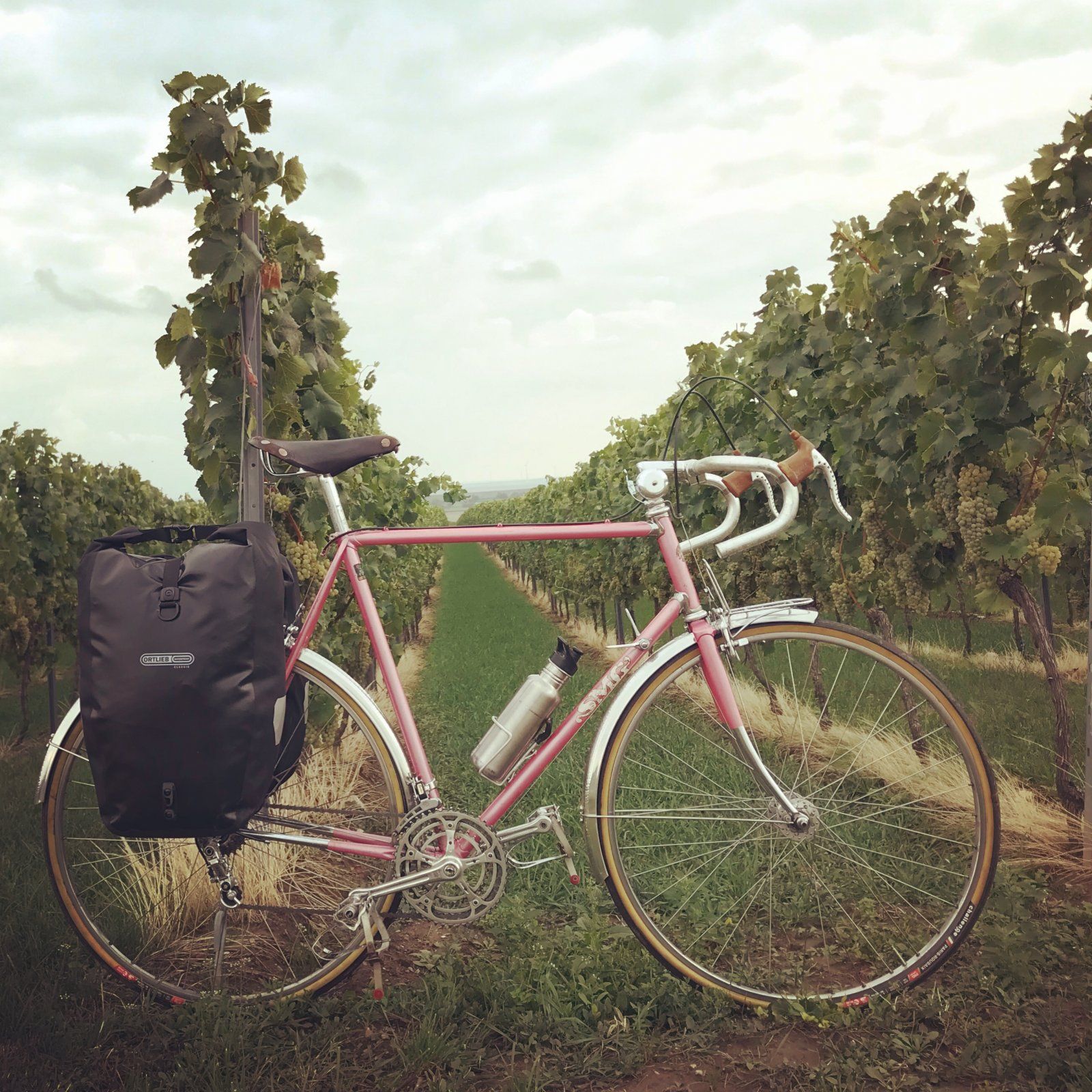

Ich habe meines dieses Jahr auch fast fertig bekommen. Bin damit auch einmal von Augsburg nach Hamburg hoch gefahren....es gibt noch optimierungsbedarf, aber es ist ein wunderbarer Rahmen.
P.S. Ja, ich bin ohne Lenkerband gefahren. Ich habe mich bis jetzt nicht entschieden, welche Farbe es wird. Aber...es hat den Vorteil, dass man alle ehemaligen Klebereste mit dem Handschuh perfekt entfernt ;)

Na, das ist aber auch sehr, sehr lecker. Meine Schwäche für Franzosen wird mit jedem Rad gelungen Rad größer.
Dein Lenkerband muß dann wohl durchsichtig werden ;). Für mich ist Sattel-, Lenkerband- und Bremshüllenfarbe immer das schwierigste.
Da eiere ich meist endlos rum.
Zu Deiner Frage, ich hab bei Robert von Velociao (Berlin Lichtenberg) lackieren lassen. Das ist ein Renault oder Peugeot Blau aus den späten 70er und ich fand das paßt ganz gut, denn Jean Frelat hat zur Präsentation des SMG Sasebo 1978 in Paris drei Räder präsentiert je eins in Blau, Weiß und Rot. Da fand ein sehr ähnliches Blau doch sehr passend und da der Lack keine Lasur ist, sondern ein Einschichter mit Klarlack, war er auch bezahlbar.
Die Decals sind teils originale Impressal. Ich habe sie aber vorm verarbeiten noch digitalisiert weil sie dann nach 40+ Jahren doch nicht mehr ganz so wollten wie ich. Also ist der SMG Schriftzug jetzt aus Vinyl.

An dem Rad
4f70c148-fcf2-4087-b19b-b18a8bbfa46b-jpg.727008
kann ich mir silbernes LB vorstellen, dann bleibt der aktuelle Eindruck in etwa erhalten.
Du kannst aber auch was ganz anderes nehmen, z.B. dunkelblau(metallik) stelle ich mir ganz nett vor.
Oder irgendein dunkles blaues oder grünes Benotto.

Ich hab auch nur neu lackiert, weil der wirklich großflächig futsch war und noch nicht mal mehr original, da verlier ich jede Hemmung und ich war wirklich auch neugierig wie der Rahmen nackig aussieht, sprich verarbeitet ist. Grüße und Dank zurück. ??

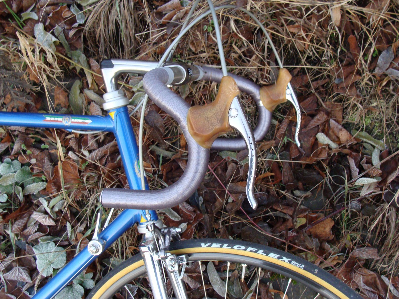

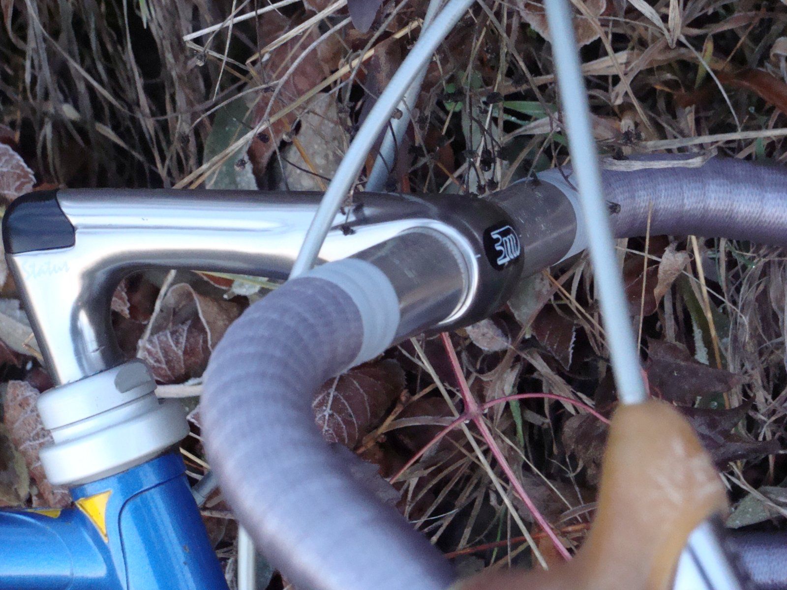

woher bekommt man denn ein silbernen (schönes ;) ) Lenkerband? Benotto ist auch auf der Liste
Ich persönlich bevorzuge ja das geriffelte Benotto mit der Wabenstruktur. Aber das gibts meines Wissens nicht in Silber.
Also glattes Silbernes gibts aus Portugal (ist aber nur eine Benotto Copy, weiß nicht wie gut das ist) in der Bucht.
https://www.ebay.de/itm/NOS-Bicycle...hash=item36503a0b6f:m:mFtpGPN7a19Az5Lu7FWs4OQ
Da gibts auch eins in Petrolfarbe, das könnte zum Lack auch sehr gut aussehen.

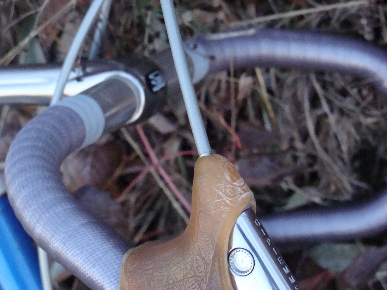

Gibt es in silber/grau mit Rautenmuster, hier im Forum, dieses Exemplar akquiriert, am 28. November 2016.
dsc02397-jpg.395121
