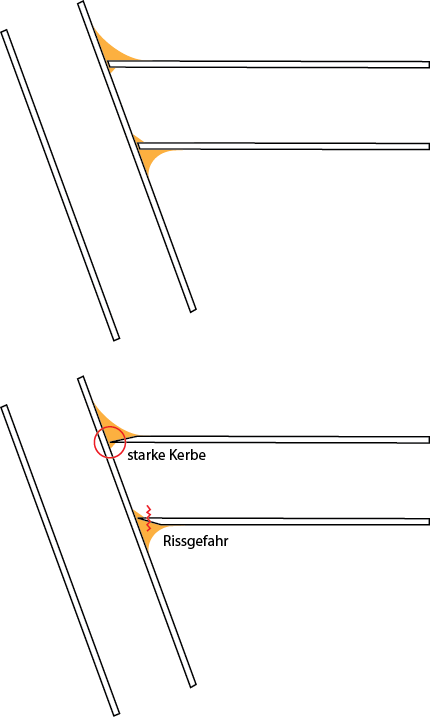

Sag mal, wäre es nicht günstiger, die Rohrkanten nach außen anzufasen? Da hättest du mehr Kontaktfläche fürs Lot und kannst auch mehr Lot auffüllen. Etwas weiter gedacht, könntest du damit die Übergänge etwas weicher gestalten (aber dazu müssten die nicht erst angefast werden, die Kontaktfläche wäre auch so groß genug).
nein, wenn man eine Fase schleifte, wäre die Gefahr dass das Metall in der Lötstelle einfach abreisst, viel zu hoch, auch durch die Kerbwirkung.
glattere Übergänge bekommt man damit auch nicht. Das wäre eher was für dickwandigere Geschichten, wo man anfast um durchzuschweißen o.ä.
Daher ist es besser sich an dem zu orientieren, was auch andere Rahmenbauer machen.

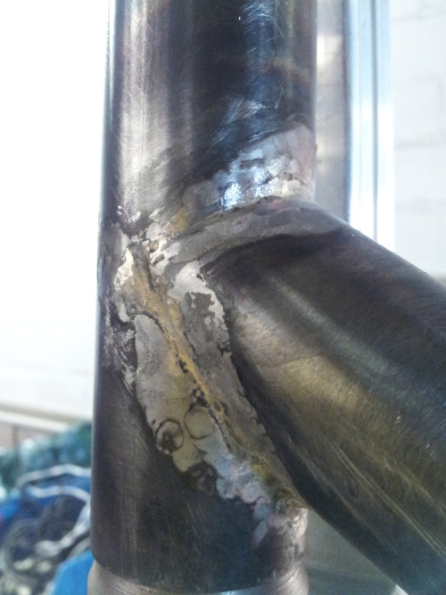

Diese Reinfolge erschien mit am passendsten, aber ich denke man kann das auch anders machen. Bei mir waren halt Unter- und Steuerrohr in gleichem Durchmesser, weshalb ich die zuerst verbunden habe. Dabei habe ich versucht, immer über Kreuz zu löten, d.h. erst oben auf 12 Uhr, dann 6 Uhr, dann 9 Uhr, dann 3 Uhr und so weiter. Damit sollte der Verzug gering bleiben. Außerdem habe ich zuerst einen Durchgang mit sehr wenig Lot gemacht, die Amis nennen das "tinning", also den Spalt zu füllen aber noch kein ganzes Fillet aufzubauen:
Man könnte jetzt argumentieren, dass man durch den zweiten Durchgang zu viel Hitze einbringt, aber zumindestens nach meinem Bücherwissen erreicht man so wie gesagt einen geringeren Verzug und die moderne Dedacciai-Legierung, die eigentlich für's schweißen gemacht ist, sollte das gut wegstecken.
