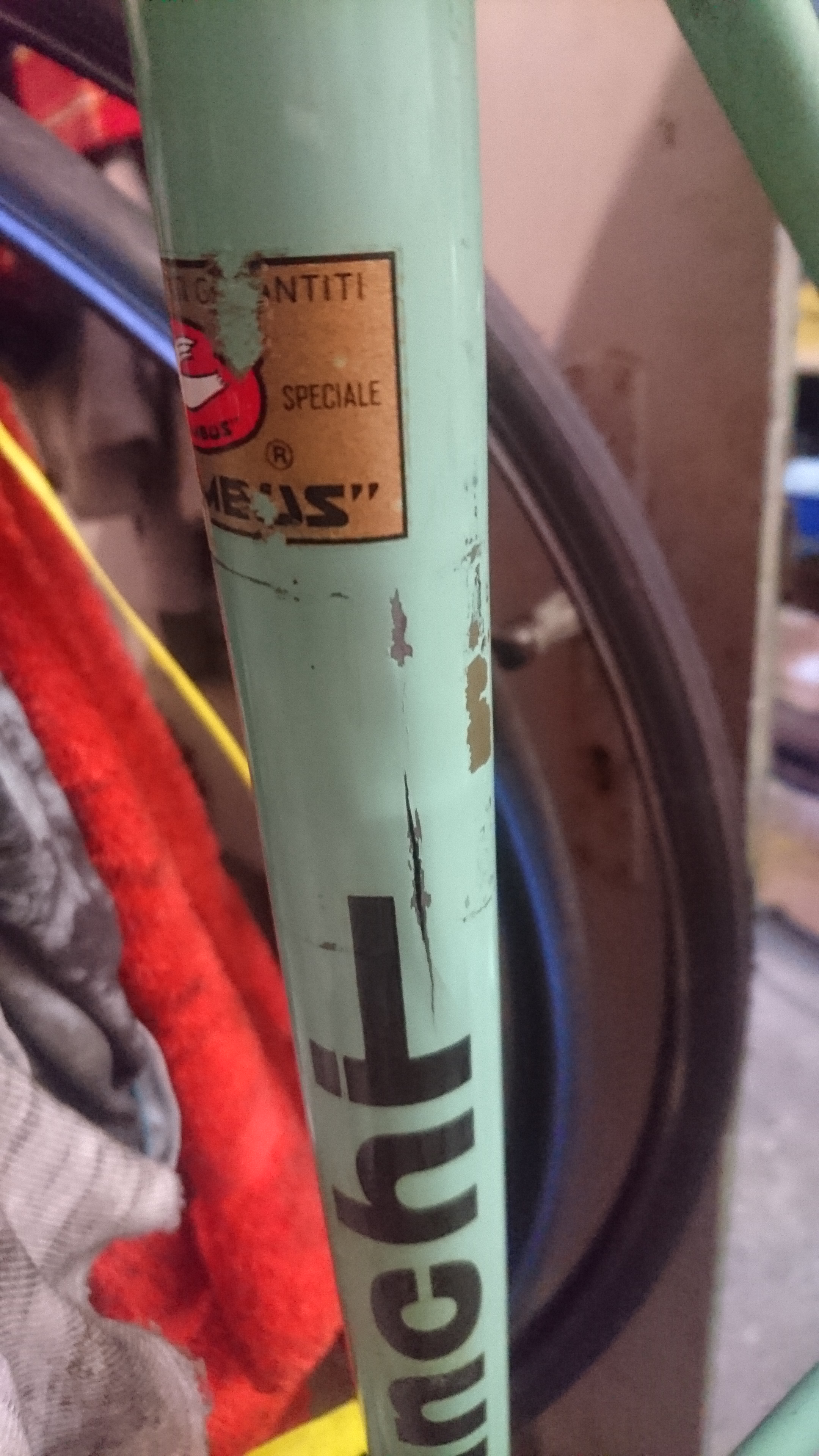

die 2 risse sind tatsächlich da, polieren hat nicht geholfen. hier nochmal das bild aus der ersten bestandsaufnahme:
können das fehlstellen im lack sein, mit korrosion?
zumindest der obere macht mir keine sorgen, an der muffe ist doch reichlich material, und so ein riß kann doch gar nicht durch mechanische beanspruchung des gesamten rahmens verursacht werden, oder???
Ich würde auch davon ausgehen, dass das Lackrisse waren. Beim unteren müsste man sonst sehen können, dass er um die Kante rumgeht.

ich muß ja endlich berichten und beichten:
es hat leider nicht geklappt - die rundung ist annähernd wiederhergestellt, dafür hat es jetzt einen riß an der stelle der vorherigen größten verformung:
aufgeben werde ich natürlich noch nicht, es gab schon ein kleines brainstorming mit vielen fragen:
verzinnen - ist minimalinvasiv, bringt aber keine stärkung, denke ich. macht doch nur das loch zu, oder?
wird der riß im fahrbetrieb eigentlich größer, was meint ihr???
punktschweißen - das klappt bei einem riß im gabelschaftrohr, aber hier hat es wahrscheinlich 0,6mm, ist ja sl rohr. das müsste ich erstmal üben, mit 1 mm karosserieblech komme ich zurecht, aber auch nicht garantiert immer...
zum rahmenbauer - einen schmalen streifen auflöten lassen - kühlen mit reichlich nassen lappen, wie viele mm neben der lötstelle verbrutzelt es wohl???
