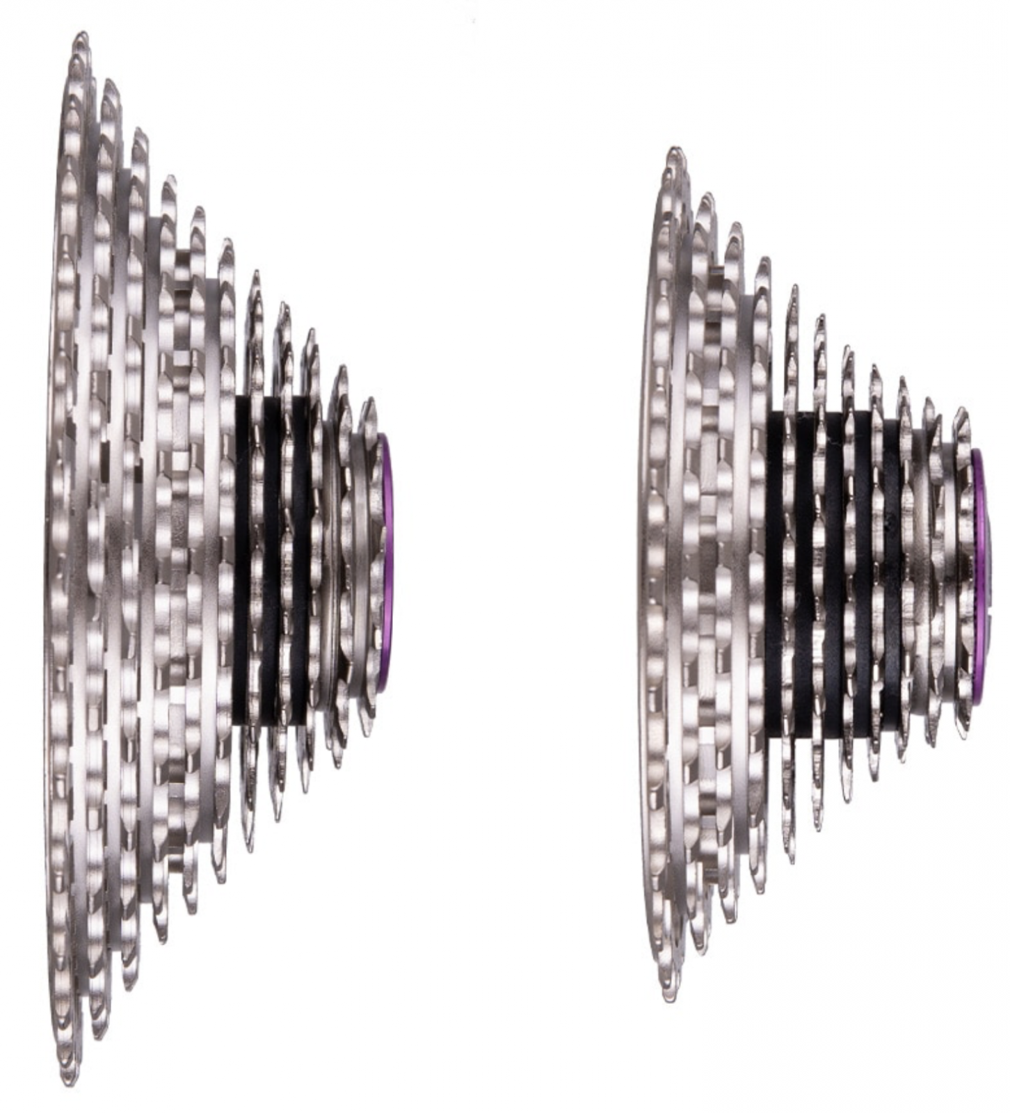

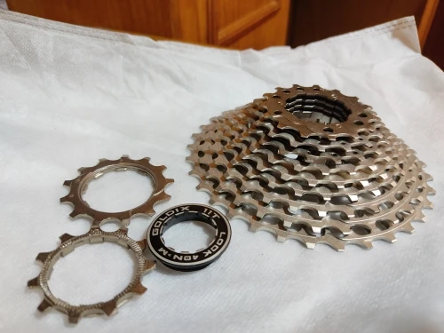

Was ich verstanden habe:
-aus Gewichtsgründen sind bei Kassetten oft die letzten drei oder wie hier die letzten fünf Ritzel mit Spider verblockt oder aus einem Stück gefräst
-die sechs kleineren Stahlritzel werden einfach auf den Freilauf aufgefädelt, auf das letzte kommt eine Verschlussmutter/Verschlußring
-das kleinste oder die beiden kleinsten Ritzel brauchen eine besondere Form. Hier sieht man, daß da kein normaler Sparer passt, er wäre im Durchmesser zu groß.
-zwischen jedes der Ritzel kommt ein Spacer und MTB-Kassetten brauchen auf einem Road-Freilauf noch einen radseitigen Abstandshalter von 1,85mm, weil sie geschlüsselt sind, um die gesamte Kassette nach außen zu rücken.

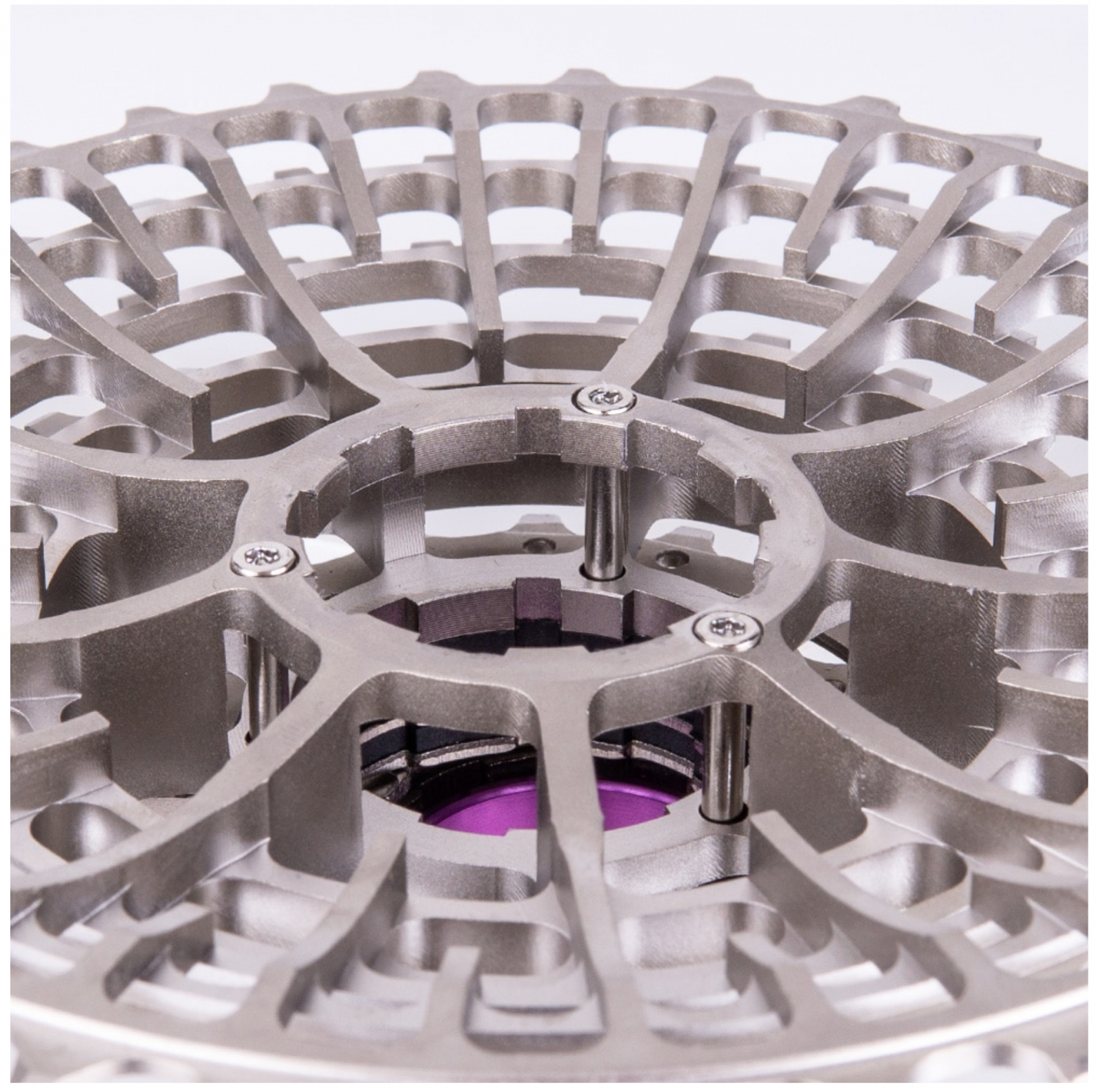

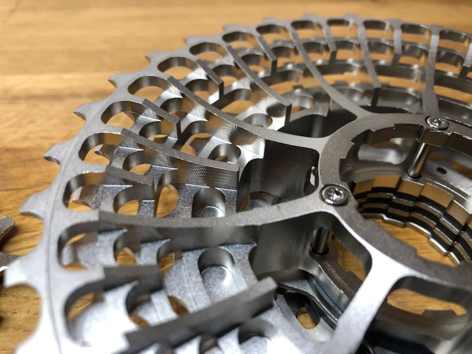

Was ich nicht verstehe: bei dieser Konstruktion müssten einem die sechs losen Ritzel entgegenfallen, wenn man die Kassette in die Hand nimmt. Deswegen werden sie auch für den Versand mit Kabelbindern zusammengehalten:
Also sollten die 5/6 Stahlritzel lose sein. Ich sehe aber nirgends, auch nicht bei den Kundenfotos, diese losen Ritzel, immer nur die ersten beiden. Ist das Zufall?
Werden die Stahlritzel auch noch untereinander verbunden? Wofür sind die drei Abstandsröllchen da, die von hinten durch das CNC-gefräste Aluminiumteil geschraubt sind?
Sorry für die dauernde Fragerei, aber Fahrradtechnik scheint mir erstaunlich komplex, wenn man sich mit technischen Notwendigkeiten und Kompatibilität befasst.

Das man da ganz offensichtlich drei Schrauben erkennen kann, die das Paket zusammenhalten, hat jetzt aber nicht so speziell mit Fahrradtechnik zu tun. 😉

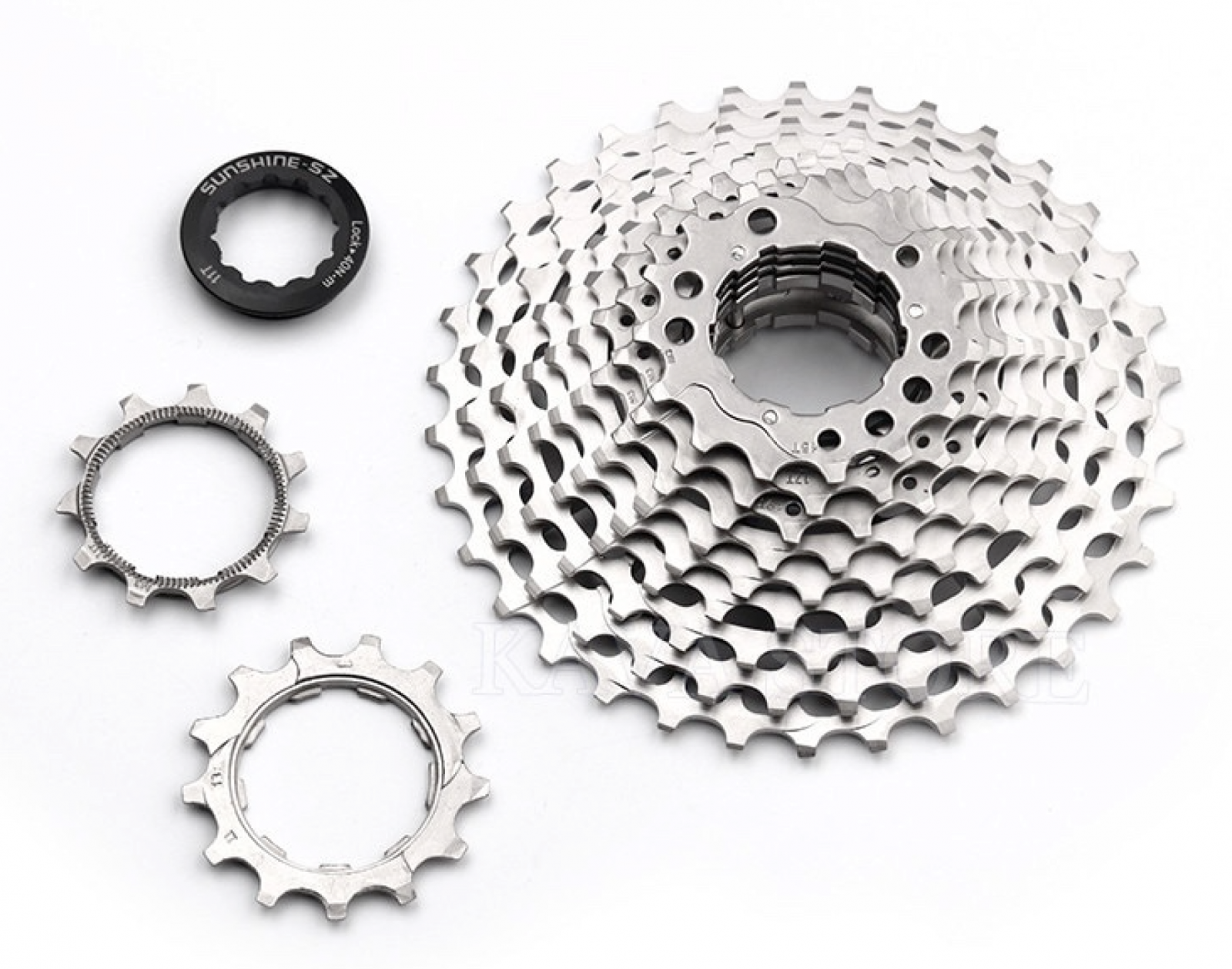

Soweit ich weiß, gehören die ersten beiden Ritzel immer zusammen, weil das Erste einen Kragen hat und etwas breiter ist, damit es noch genügend Halt auf dem Freilauf hat.
Ja das sind die Ritzel mit integriertem Spacer, die ineinander greifen ... davon hat das kleinste eine glatte und runde Aussenseite zum verschrauben. Wie gesagt bei Shimano hat nur noch bei der 12-25 ein 12er Abschlussritzel von den 11 Fach Kassetten. Die Jugendkassetten beginnen bei 14... Manche Verschrauben auch alte 10 Fach 12 er Abschlussritzel - vielleicht geht auch ein 9 Fach 13er.

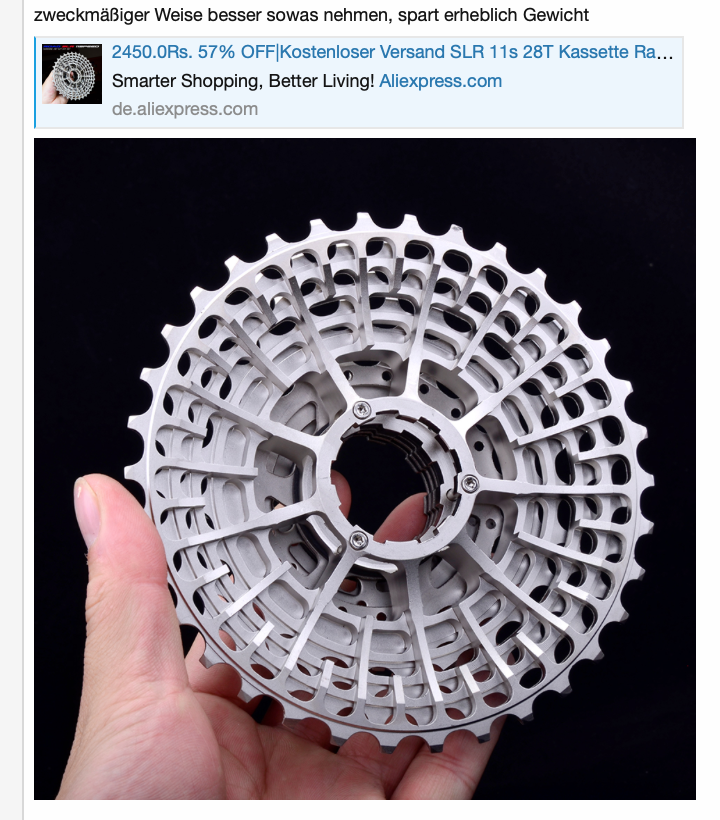

grösste Ritzel sind wie ich die Sache sehe aus einem Stück gefräst, der Rest normal wie gewohnt,
müsste man durch gebräuchliche Ritzel eigener Wahl ersetzen können.

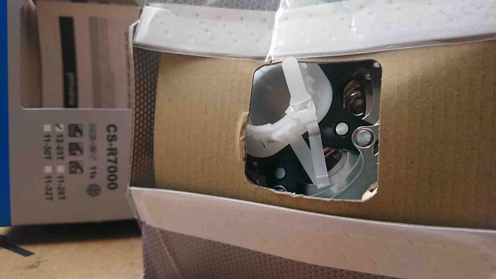

Bei der Lieferung steckt meist eine Plastikhülse mit der Form des Freilaufrotors in der Mitte der Kassette, dadurch sieht es wie ein Stück aus.
Danke :)
Daß die Schrauben das Ritzelpaket zusammenhalten, ist aber auf meinen gefundenen Fotos eben nicht ganz offensichtlich, sondern war genau die Frage. Man sah nämlich nur, daß die Schrauben in das CNC-Teil greifen.
Hier sieht man es besser: Gewinde im 3. Ritzel, keine Gewinde im 1. und 2. Ritzel. Die Schrauben dienen nur dafür, das Paket für die Montage zusammenzuhalten, oder?
Die dienen nur dafür, das Paket für die Montage zusammenzuhalten, oder?
klar, kann man weglassen
