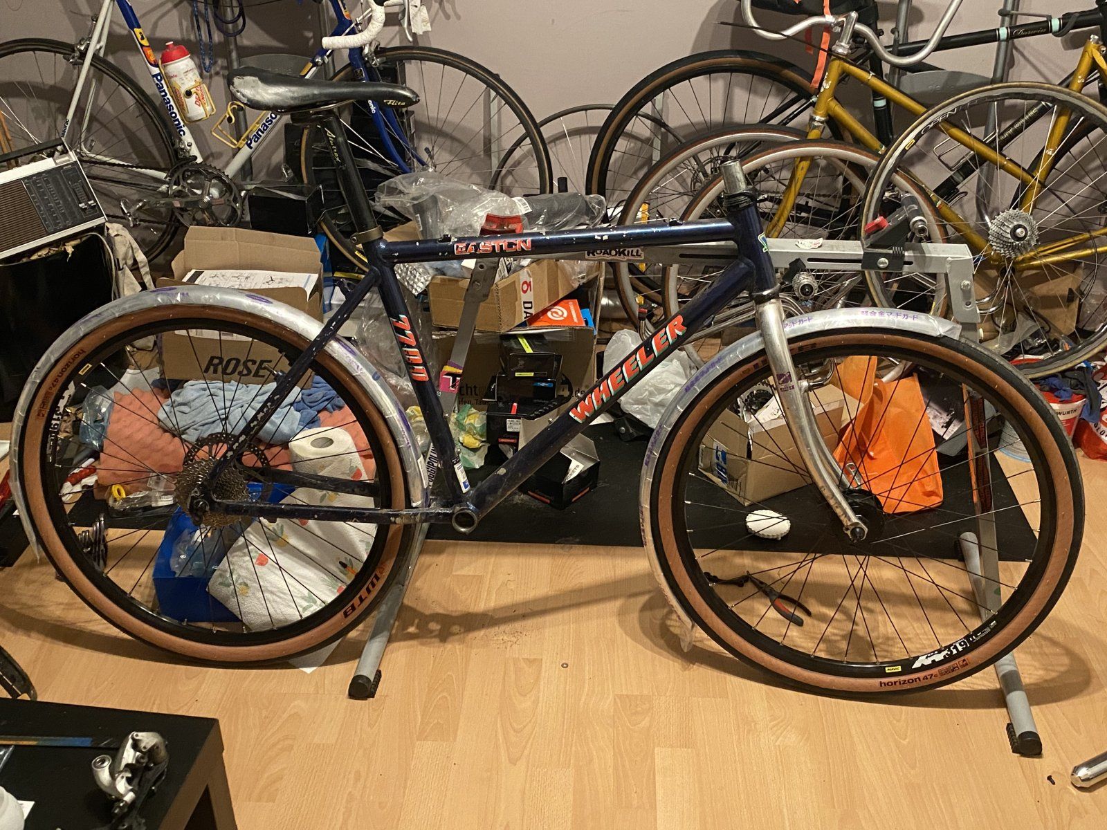

Nur mal schnell zusammen gesteckt
Ich denke das könnte richtig gut werde

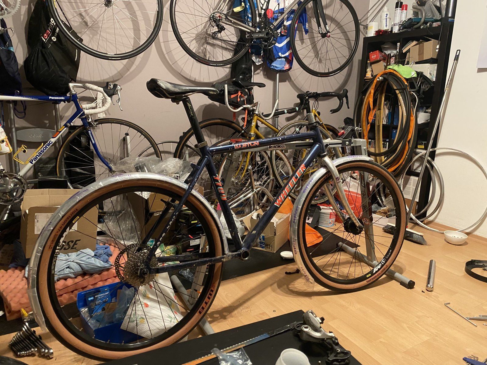

Mein altes Kurierrad auf 650b
Auf den 28zoll Rad hat mir das einlenkverhalten nicht recht gefallen darum bekommen sie im 26zoll Rahmen noch eine neue Chance
Mit felgenbremse ltwoo r7 schremser mit den Resten von Campa 11fach ergos etwas optimiert soll es dann hier mit einen xtr schaltwerk 1x10 betrieben werden.
Das einzige was noch etwas suchen/ basteln brauchen würd ist der Vorbau das Wheeler hat eigenwilliges schaftmaß von 31,6 wird also auf eine 1,25 Zoll raus laufen

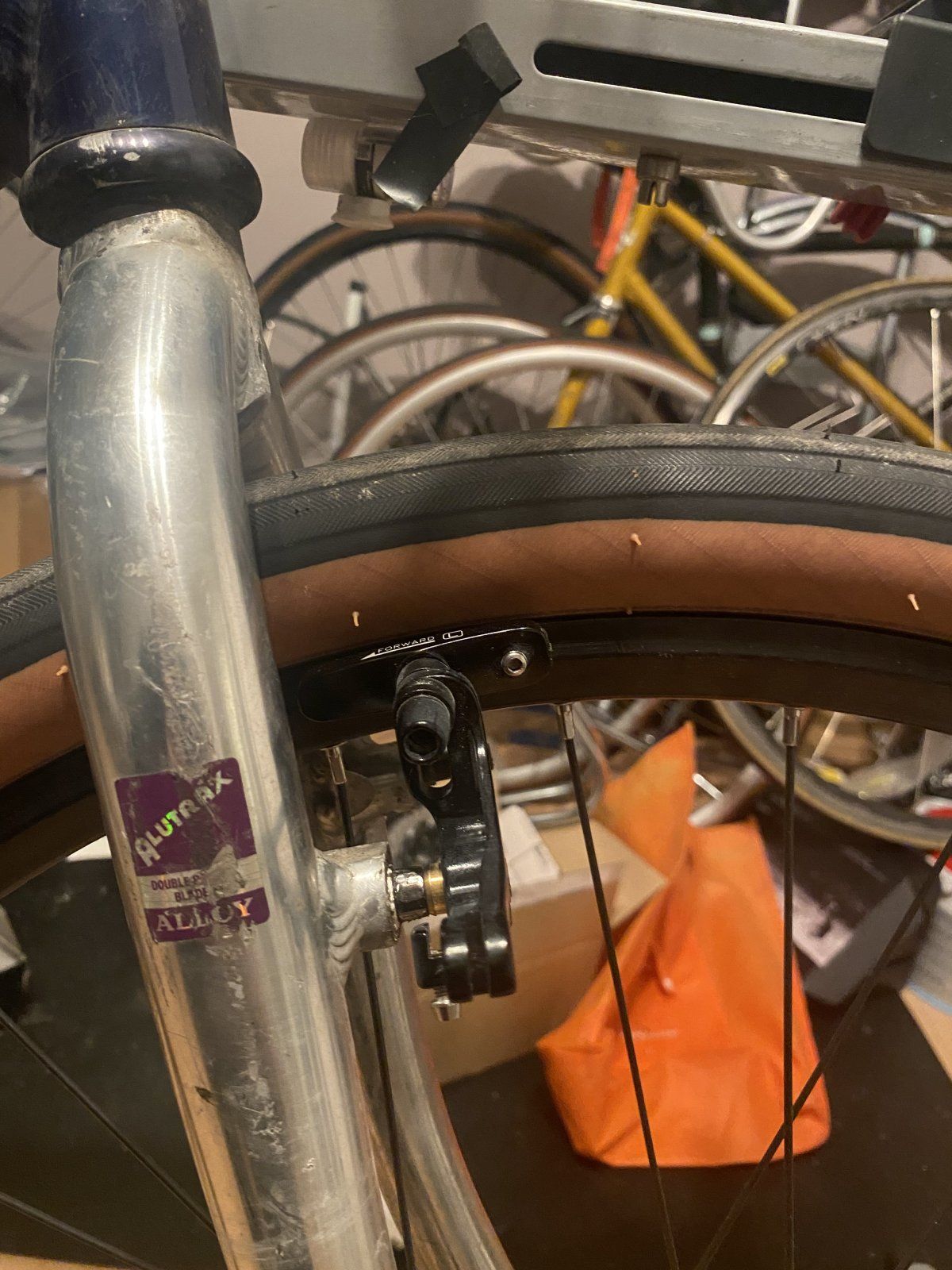

So auch nur mal ran gehalten
Und ja ich weiß der der Belag ist verkehrt her aber es geht darum ob’s ohne Adapter geht und das tut es

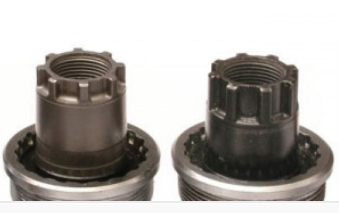

Sie Innenlager sind aber unterschiedlich, weißt du ja sicher...
Ich weiß dura ace ist 9mm schmäler, bei der Welle und der Rahmen hat bsa und 73er breite ich denke auch das sie da Kurbel mit kleineren Blatt am Rahmen vorbei geht. War auch nur ein Gedanke weil ich die noch rumliegen habe
Musst beachten das Octalink MTB nicht gleich Rennrad ist. Mit einem MTB Innenlager ruinierst Du die Rennradkurbel
Die XTR FC-M950 Kurbel passt auf die Octalink V1 (DA, Ultegra,105). Die Octalink XT FC-M750 und eigentlich alle anderen Octalink MTB-Kurbeln benötigen zwingend V2 Lager, wie schon geschrieben wurde.
bei mir gehts die XT FC M751 Kurbel, das heißt für die Dura ace es müsste auch ein lager für die 73er gehäuse breite geben?

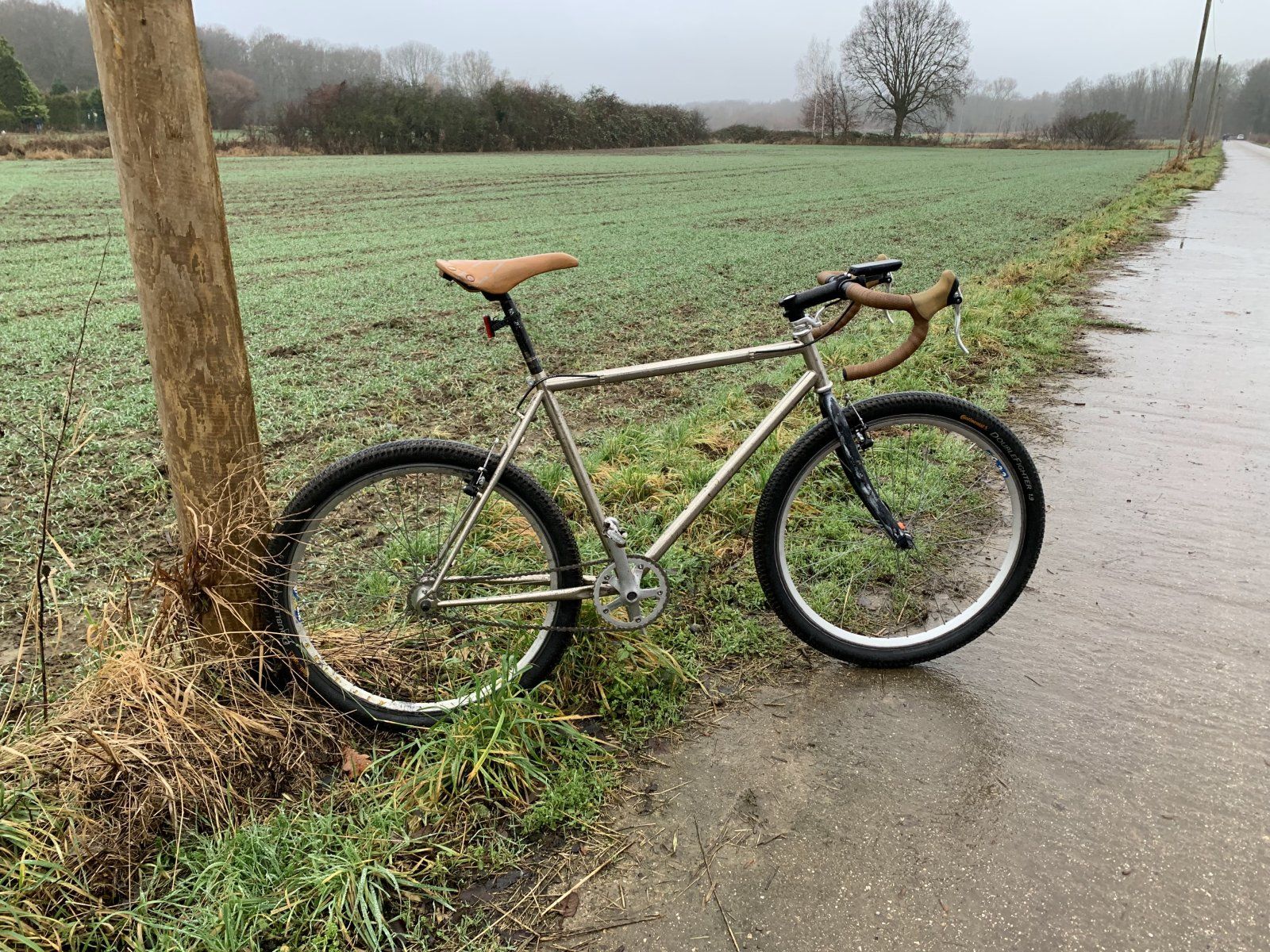

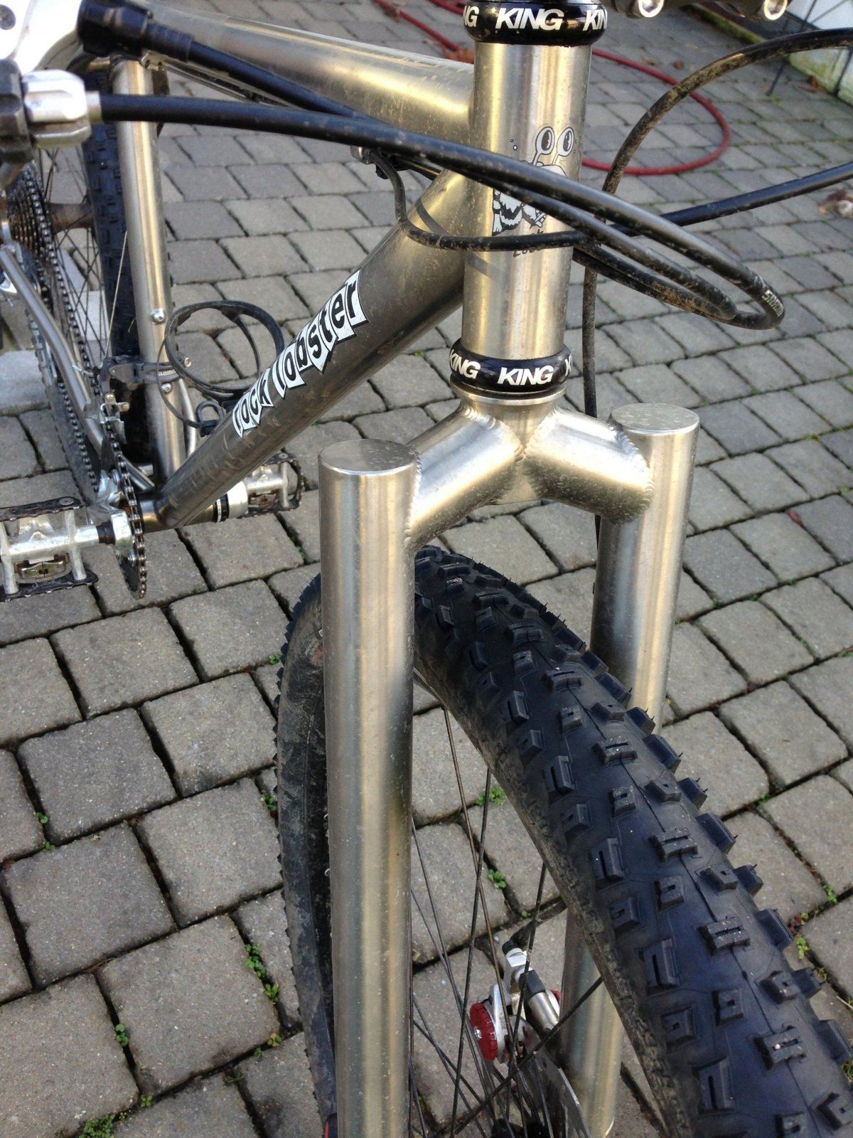

Die kurze Vorbaulänge merke ich nicht. Soweit alles gut.
IdR sind solche Rahmen ja für Federgabeln vorgesehen. Daher sind Starrgabeln relativ hochbeinig (470-480 mm EBH). Für meinen Geschmack komme ich damit vorne zu hoch. Die Carbongabel ist flacher (440 mm), damit wird allerdings der Lenkwinkel um knapp 2 Grad steiler.
Ich fahre an diesem Rad ausschließlich breite Reifen (50-60 mm) tubeless mit niedrigem Luftdruck ~1.6 Bar.
Dadurch hast Du guten Grip und auch grobe Steine werden gut weggebügelt. Das war auch der Plan.
Allerdings führt der steile Lenkwinkel kombiniert mit dem niedrigem Luftdruck zu einem Einlenkverhalten wie wie ein Eichhörnchen auf Speed :D
Habe daher jetzt die Originalgabel wieder eingesetzt. Damit fährt es im positiven Sinn unauffällig. Sieht darüber hinaus auch noch cooler aus, ich mag die Metallgabeln in Segmentbauweise. :cool:

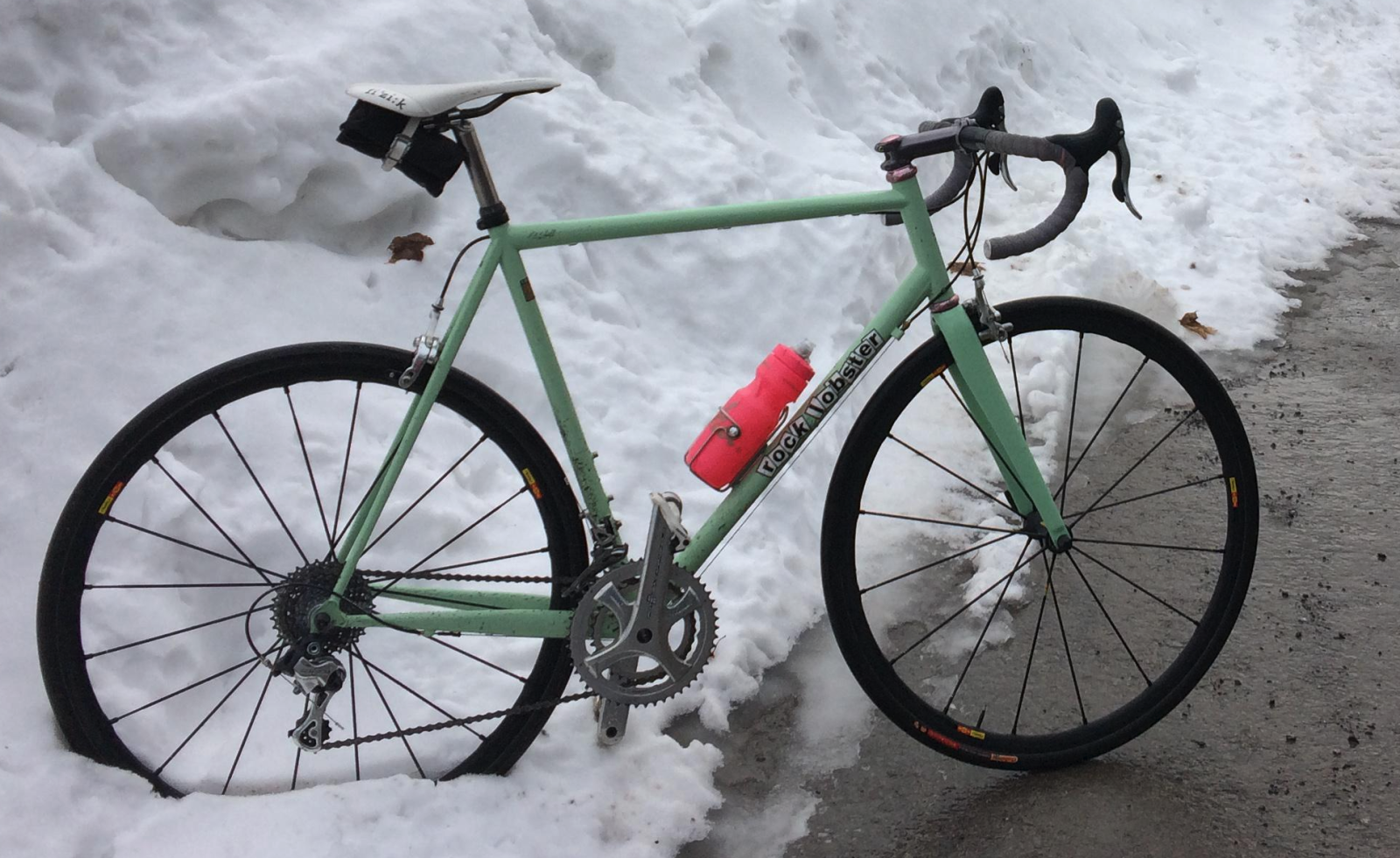

Selbst wenn mein Fuhrpark irgendwann mal optimiert sein sollte - ein Rock Lobster würde immer Platz finden! Super Rad von dir (mal wieder) :)

Paul Sadoff / Rock Lobster ist auch immer noch eine Größe im CX Zirkus. Einige Profis in USA und sogar in Belgien fahren auf seinen Rädern. Er macht ja ganz entspannt weiter, will nicht mehr als 100 Rahmen pro Jahr schweißen. Hauptsächlich Alu, aber auch ein wenig Stahl und selten Titan.
Ich fürchte, meiner ist ein "Taiwan Lobster". Habe ihn vor 10, 12 Jahren in GB als Restposten bekommen. Zu der Zeit hatte Paul die Namensrechte für Europa an Merlin Cycles UK verkauft, die dann in Fernost nach seinen Vorgaben haben fertigen lassen.
Jetzt kann ich auch die Begrifflichkeit "Merlin Lobster" von nebenan besser einordnen. Danke für die Erklärung!
