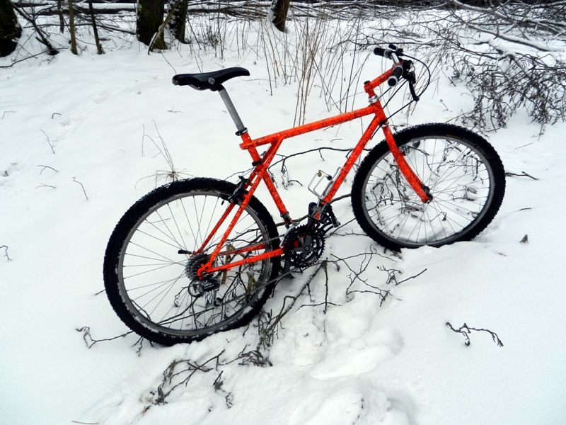

Die kurze Vorbaulänge merke ich nicht. Soweit alles gut.
IdR sind solche Rahmen ja für Federgabeln vorgesehen. Daher sind Starrgabeln relativ hochbeinig (470-480 mm EBH). Für meinen Geschmack komme ich damit vorne zu hoch. Die Carbongabel ist flacher (440 mm), damit wird allerdings der Lenkwinkel um knapp 2 Grad steiler.
Ich fahre an diesem Rad ausschließlich breite Reifen (50-60 mm) tubeless mit niedrigem Luftdruck ~1.6 Bar.
Dadurch hast Du guten Grip und auch grobe Steine werden gut weggebügelt. Das war auch der Plan.
Allerdings führt der steile Lenkwinkel kombiniert mit dem niedrigem Luftdruck zu einem Einlenkverhalten wie wie ein Eichhörnchen auf Speed :D
Habe daher jetzt die Originalgabel wieder eingesetzt. Damit fährt es im positiven Sinn unauffällig. Sieht darüber hinaus auch noch cooler aus, ich mag die Metallgabeln in Segmentbauweise. :cool:

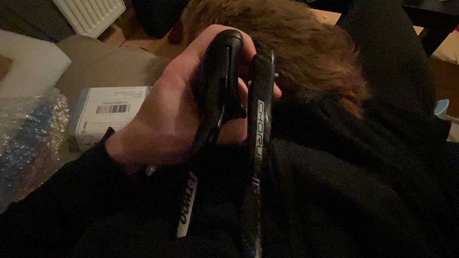

So Pläne geändert die chorushebel zu implantieren geht nicht so ohne weites.
Ltwoo hat ein paar Sachen von Campa übernommen aber auch abgeändert
Hatte mir erstmal nur nen recht 10 fach
bestellt
Der ltwoo Hebel hat oben die exakt gleiche Form verläuft aber nach außen und ist in der Seitenansicht ist der Hebel auch auch anders angestellt
Der Hebel wirkt sehr massiv 240g einer ist schon geschmeidig schwer
Werd mir noch einen linken besorgen und den dann mal ausweiden auf die schalt Innereien bin ich gespannt
Die schalthaptik ist für den Monstercrosser gerade recht fürs Rennrad sind die Hebel für mich nichts im unterlenker musste der Daumen doppelt so lang sein um runterschalten zu können. Damit hat sich das China Experiment schon gelohnt die Erkenntnis das keine von den Hebeln auch die sensah nicht fur mich brauchbar sind
Wegen der schaltergonomie
Am Wheeler aber verschmerzbar

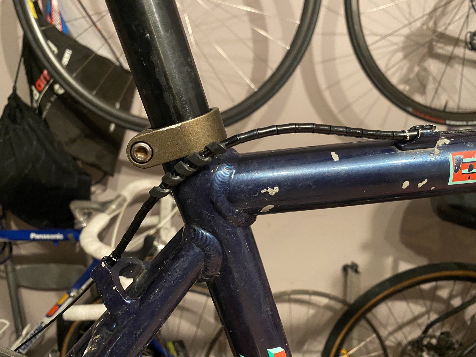

Ich hab auch mal die chinesische Version von Elitelink versucht. Benutzbar aber dünn und unterschiedlich eloxiert. Dabei ist ein Teflon liner die Segmente sind im Durchmesser etwas zu groß was es etwas umständlich beim verbauen, weil man die Enden aufweiten muss damit das erste Segment auf dem liner hält
Das ist bei jagwire besser gemacht.
Aber Verlegung geglückt Bilder reich ich nach. Die checkige Optik passt recht gut zum angerockten Optik des Rahmen

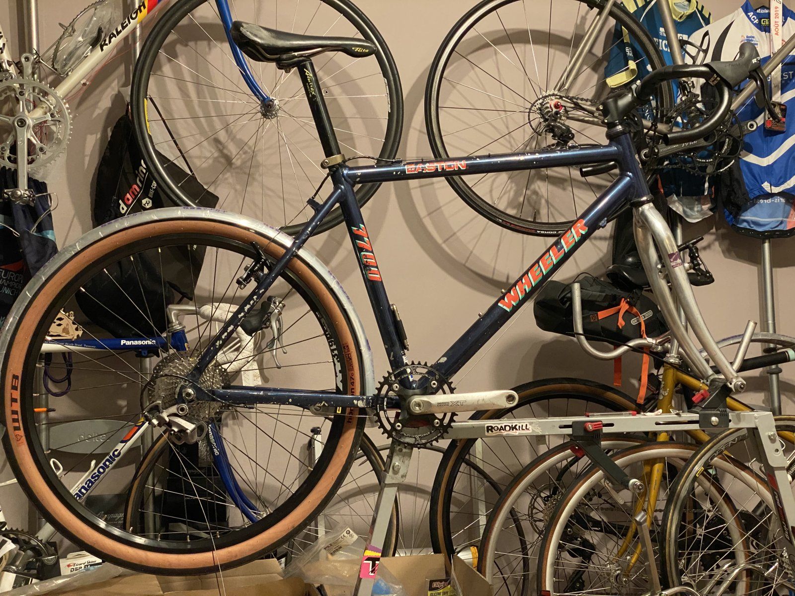

So schaut’s mal aus, so schlimm sieht’s mit der xt gar nicht aus. Die dura ace Kurbel geht auch mit allen Tricks nicht sauber drauf auch mit der 118,5 Welle nichts zu wollen weils dann rechts passen würde aber links dafür zu eng wird. Auch die 170 Kurbel brache keine Verbesserung dort müsst man auch noch zu viel an der Kurbel entfernen damit es irgendwie geht wobei auch das nur 2 mm Abstand pro Seite gebracht hätte.
Darum wieder Plan A xt Kurbel mit narrow wide Blatt hier die erste Enttäuschung das Blatt passte erst mit feilen auf die Kurbel
Hier nochmal die scheckigen außenhüllen
Schwarz blau grün und grau immer nur in Nuance, 9 Euro der Meter ansich nicht überzeugend von der Optik zum vor kampfspuren tragenden Rahmen passt es aber doch ziemlich gut
