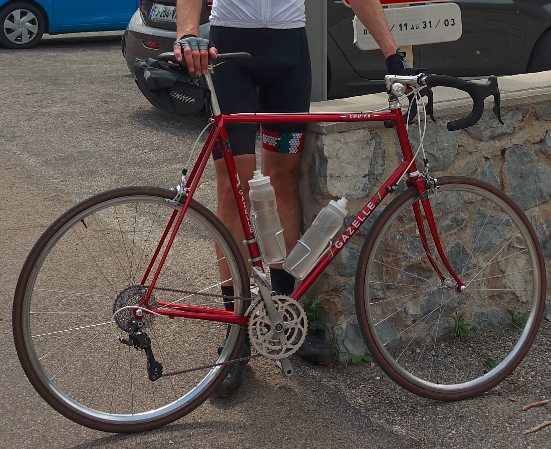

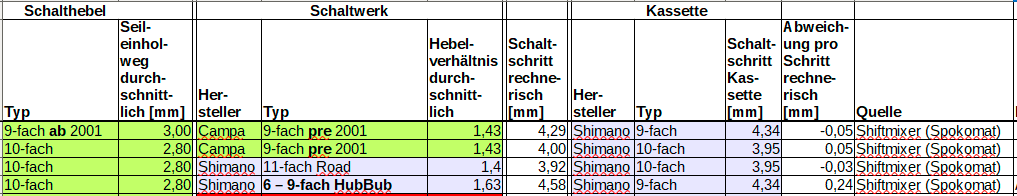

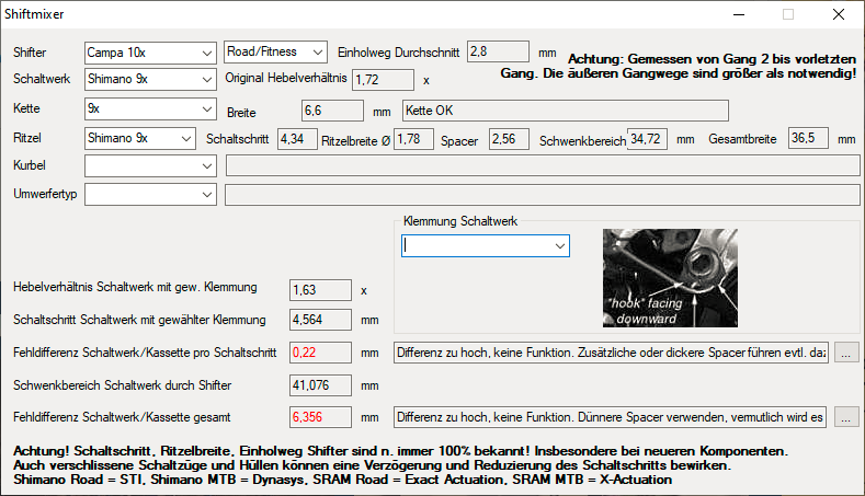

Du hast auch Campa Ergopower 10 f mit Shimano * * 9f (Kassette + Schaltwerk) versucht? Laut https://www.cyclinguk.org/cyclists-library/components/transmission-gears/derailleur-gears/shimergo soll 2,8 mm Seilweg x 1,6 (HubBub) = 4,34 mm Schwenkweg ergeben. Das stimmt nicht. 2,8 mm x 1,6 ergibt 4,48 mm.
Laut Shiftmixer (enthalten im Spokomat) ist die Übersetzung von Shimano * * 6-9f Schaltwerk mit HubBub sogar 1.63 (1,72 x 0.95), was ca. 4,56 mm Schwenkweg ergibt. Also deutlich mehr als die 4,34 mm Ritzelabstand bei Shimano * * 9f.
Ich habe auch schon mehrfach die Erfahrung gemacht, das das Schaltwerk bei Mixkombis real deutlich mehr Schwenkweg macht als rechnerisch.
z.B. bei:
  • Campa 9f Ergopower ab 2001 mit Campa pre 2001 Schaltwerk (Schwenkweg deutlich zu groß für Shimano * * 9f)
  • Campa 10f Ergopower mit Campa pre 2001 Schaltwerk (Schwenkweg deutlich zu groß für Shimano * * 10f)
  • Campa 10f Ergopower mit Shimano * * 11f Schaltwerk (Schwenkweg deutlich zu groß für Shimano * * 10f, mit Shimano * * 9f Kassette passt es einigermaßen)
Edit:
Hier die letzte Kombi an meiner Gazelle, optisch ist das Schaltwerk kein Genuss:
Runter schaltet alles gut, rauf habe ich nur Probleme vom zweitkleinsten auf das drittkleinste Ritzel.
Kurios habe ich genau das gleiche Problem an einem anderen Rad auch bei einem dort reinen Shimano * * Antrieb/Schaltung.

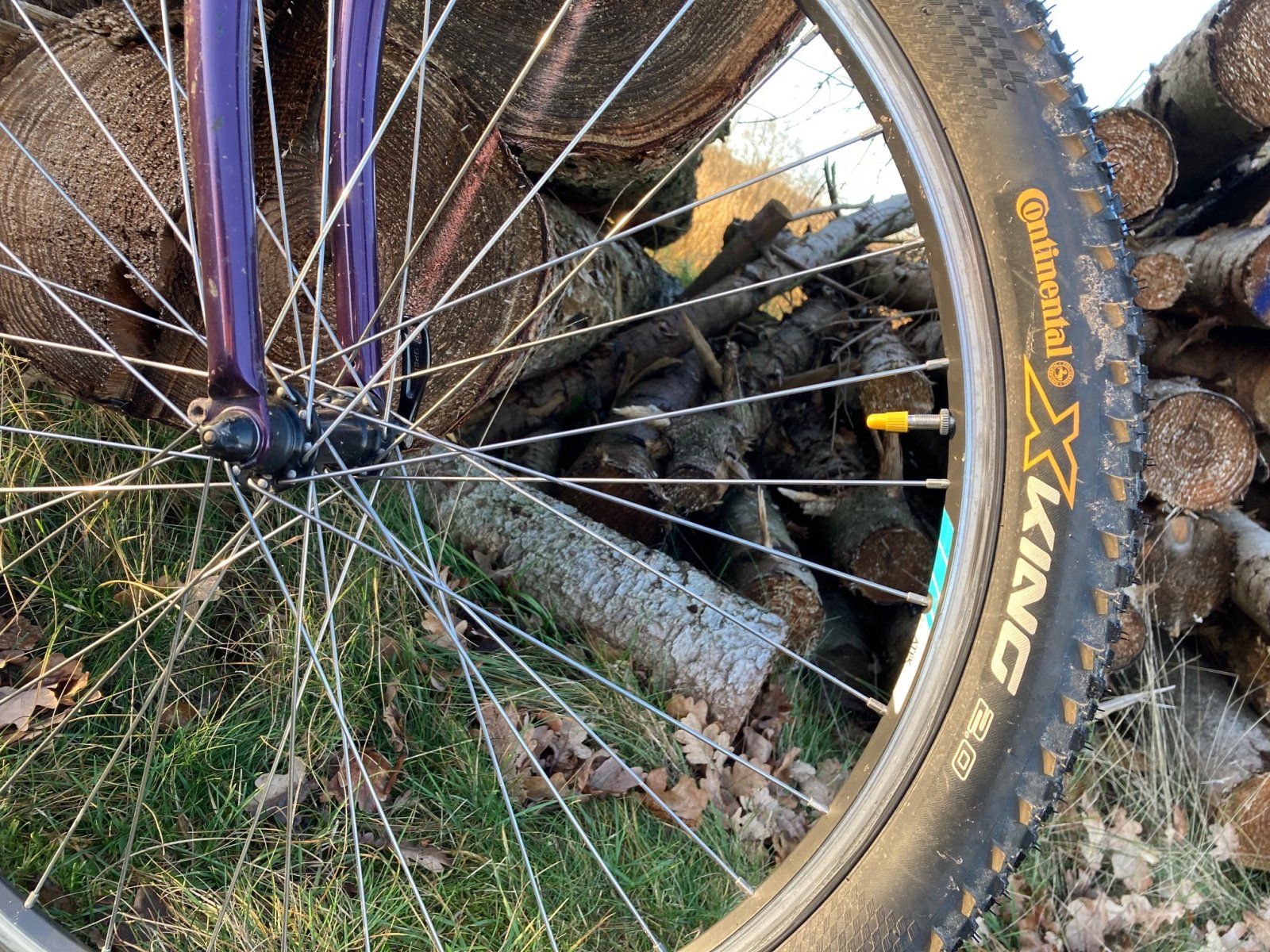

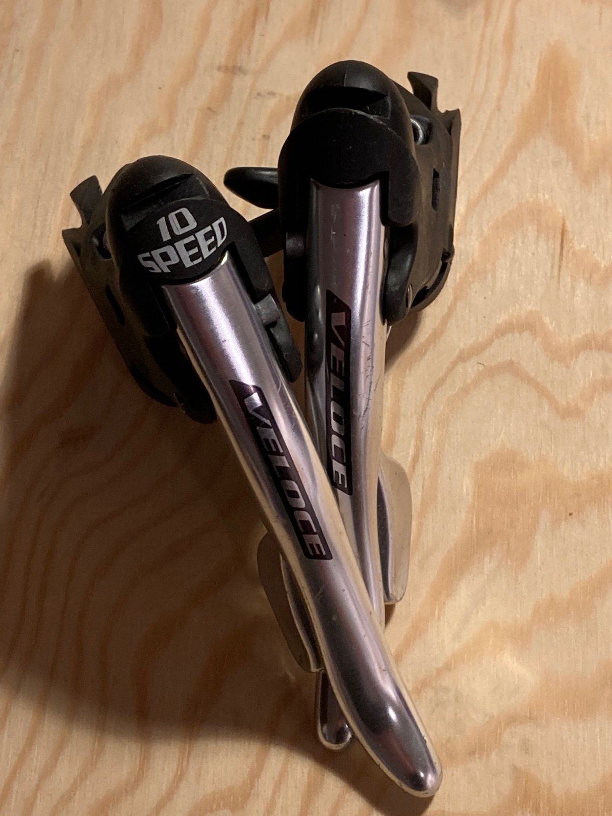

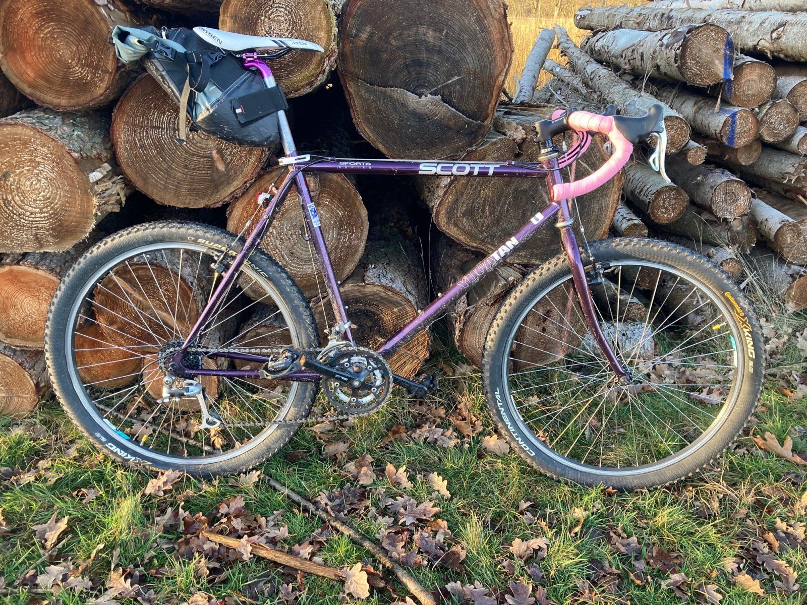

So in den letzten Tagen habe ich mal die Teile vorbereitet um mein Scott von 10f Ergo mit 8f Shimano * * Kassette auf 9f Ergos mit 7fach Kassette umzubauen.
Warum?
  • Die kleineren Ritzel der 8fach Kassette waren schon durch und die Kette sprang in 2, 3 Gängen über und ich hatte noch eine neuwertige, billige 7f Kassette liegen
  • Da ja die Kombi 10f Ergo mit 8fach Shimano * * so gut funktioniert wollte ich das mal mit 9f/7f ausprobieren (Spoiler: funktioniert genauso gut)
  • Die bisher verbauten 10f Ergos sind eigentlich noch viel zu gut um an dem Rad verheizt zu werden und günstige (da defekt und abgeschrabbelt) 9f Chorus Ergos hatte ich noch liegen.

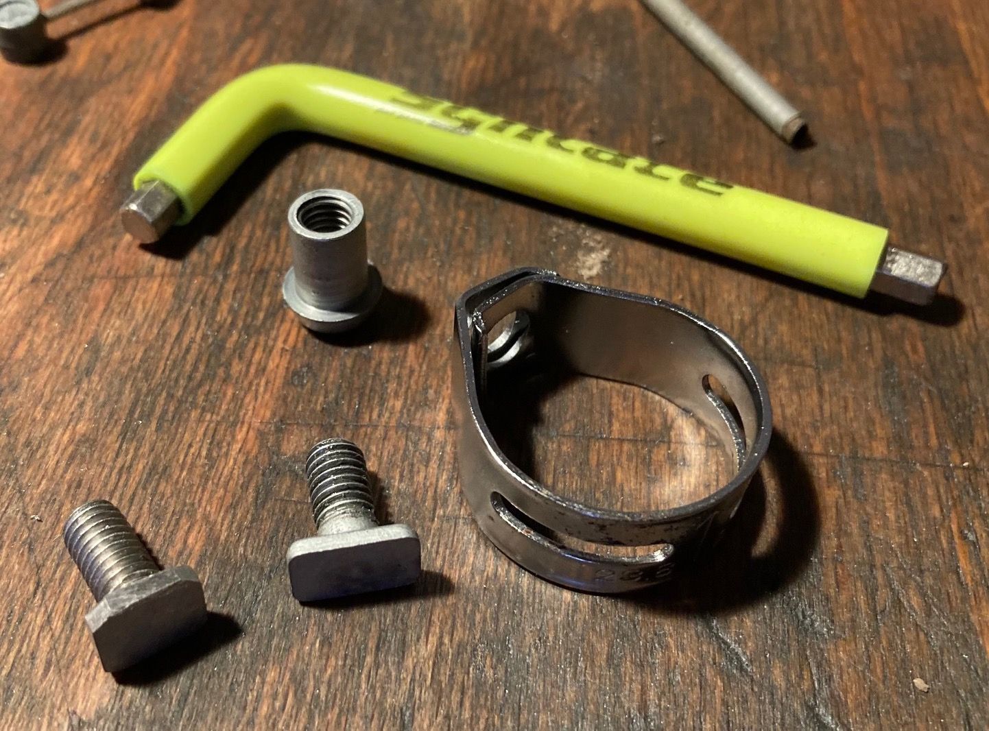

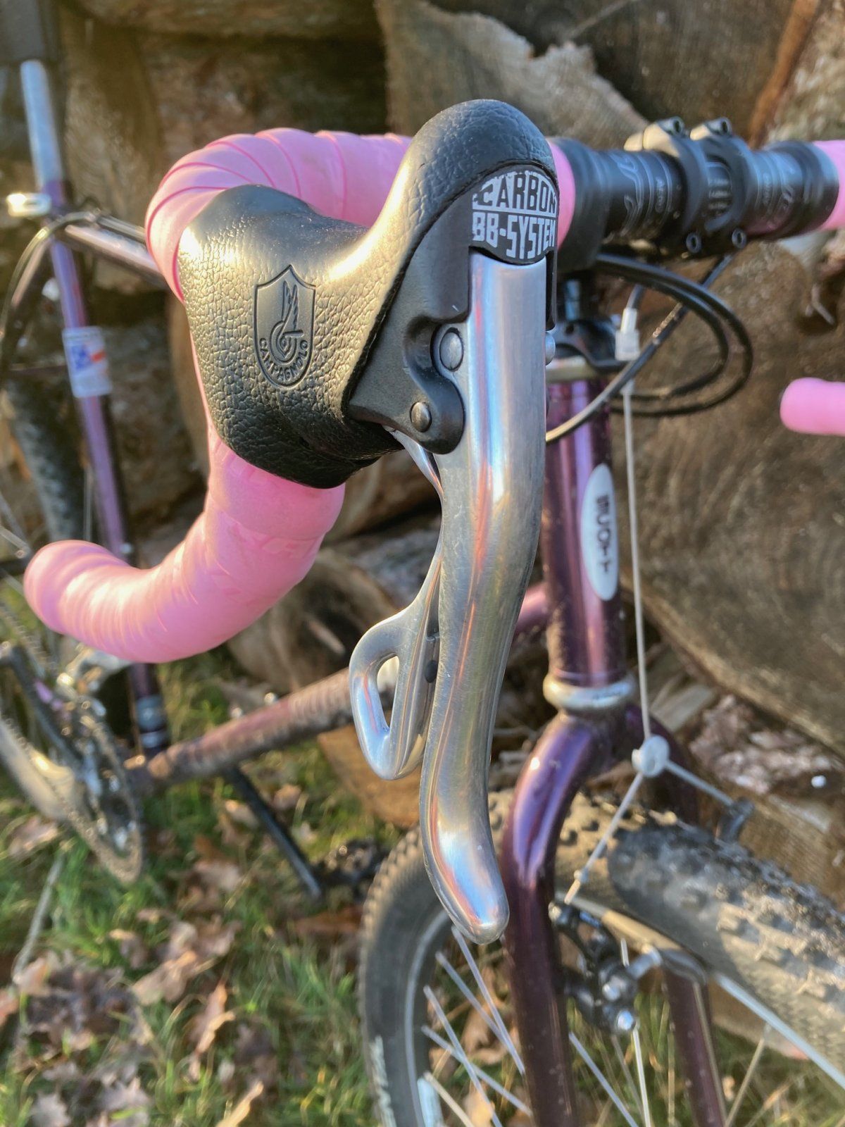

Also erst einmal den fehlenden Stehbolzen für die Lenkerbefestigung der Chorus Ergos aus einer M6 Sechskantschraube aus A2 geschnitzt (links im Bild):

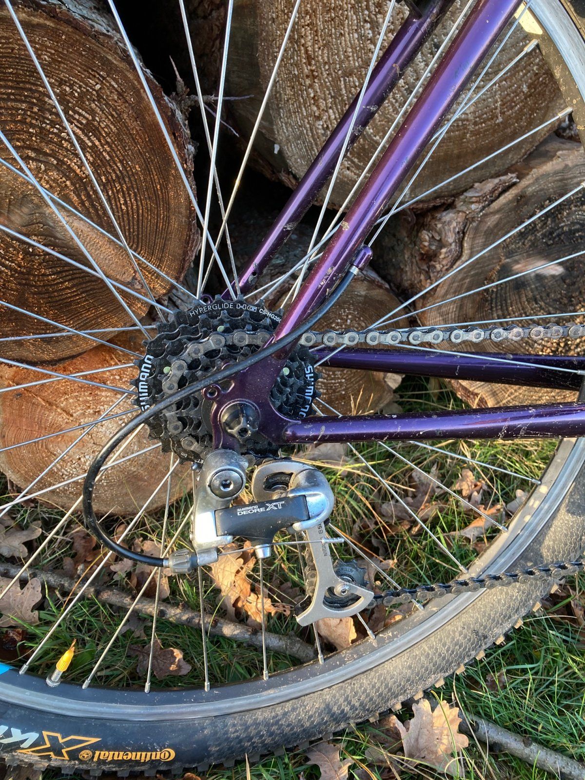

Die Mechanik der Ergos hatte ich schon vor einigen Wochen zerlegt, defekte Teile nachbestellt und ausgetauscht. Lediglich die korrodierten Brems- und Schalthebel mussten noch beschliffen und "poliert" werden. Kassette mit zusätzlichem Spacer auf dem Freilauf montiert, Schaltung eingestellt.
Heute bei schönstem Sonnenschein Probefahrt gemacht:
Fazit:
  • So kann die Schaltung bleiben, die Kassette taumelt zwar wie blöd aber die Gänge rasten sauber ein und da rattert/verschaltet sich nix. 7 Ritzel hinten reichen mir völlig.
  • Die Position des Ventilloches zu den Speichen sticht mir noch ins Auge. Da muss ich wohl nochmal ran (die Laufräder kamen so von einem Schlachtrad)
  • Da ich noch eine XTR M900 komplette Gruppe hier liegen habe und die 10f Ergos jetzt hier so rumliegen, schau ich mich wohl noch einmal nach einem weiteren 26" MTB Rahmen um. Das Konzept macht einfach Spass und kostet fast nix! Zu zweit im Wald rumheizen macht mehr Spass denn das Scott fährt "eigentlich" meine Tochter (wenn sie denn mal fährt)
Warum?
Also erst einmal den fehlenden Stehbolzen für die Lenkerbefestigung der Chjorus Ergos aus einer M6 Sechskantschraube aus A2 geschnitzt (links im Bild):
Fazit:

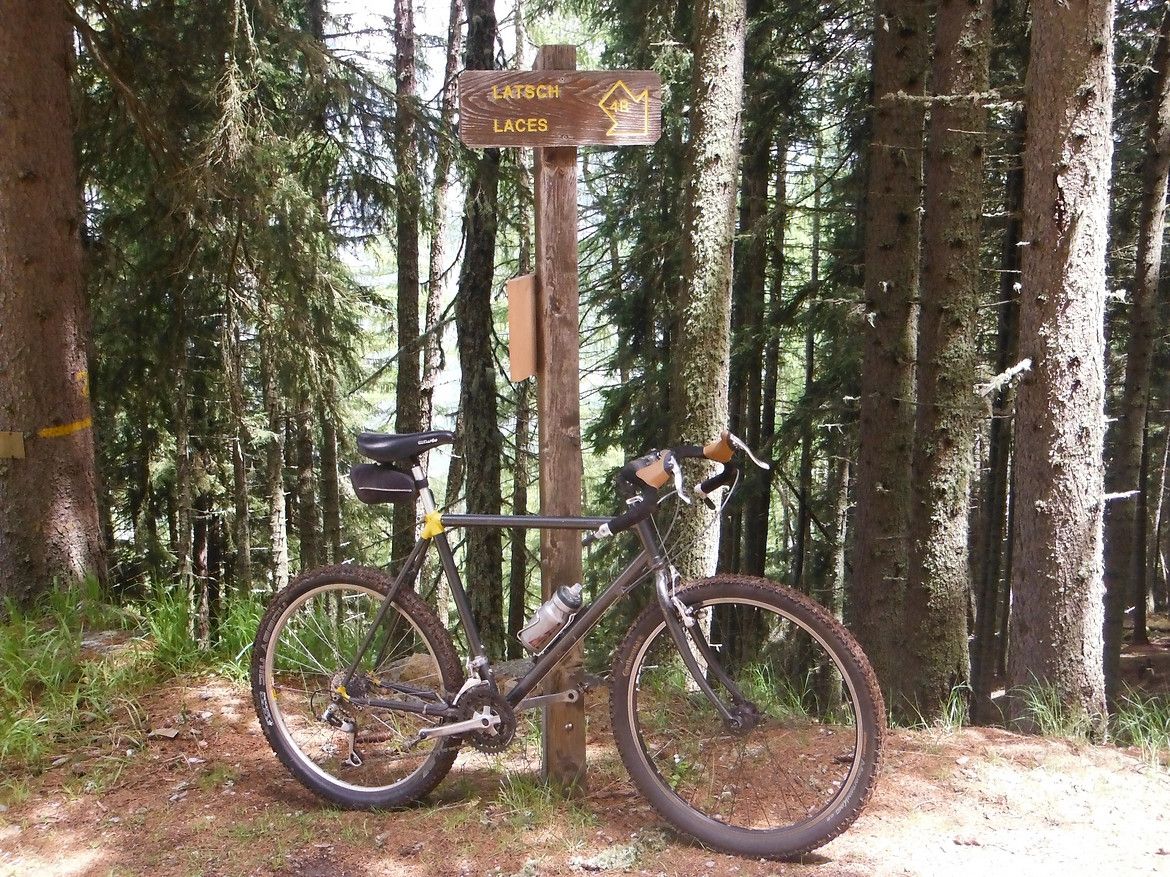

Heftige Sattelüberhöhung, besonders für offoad.
