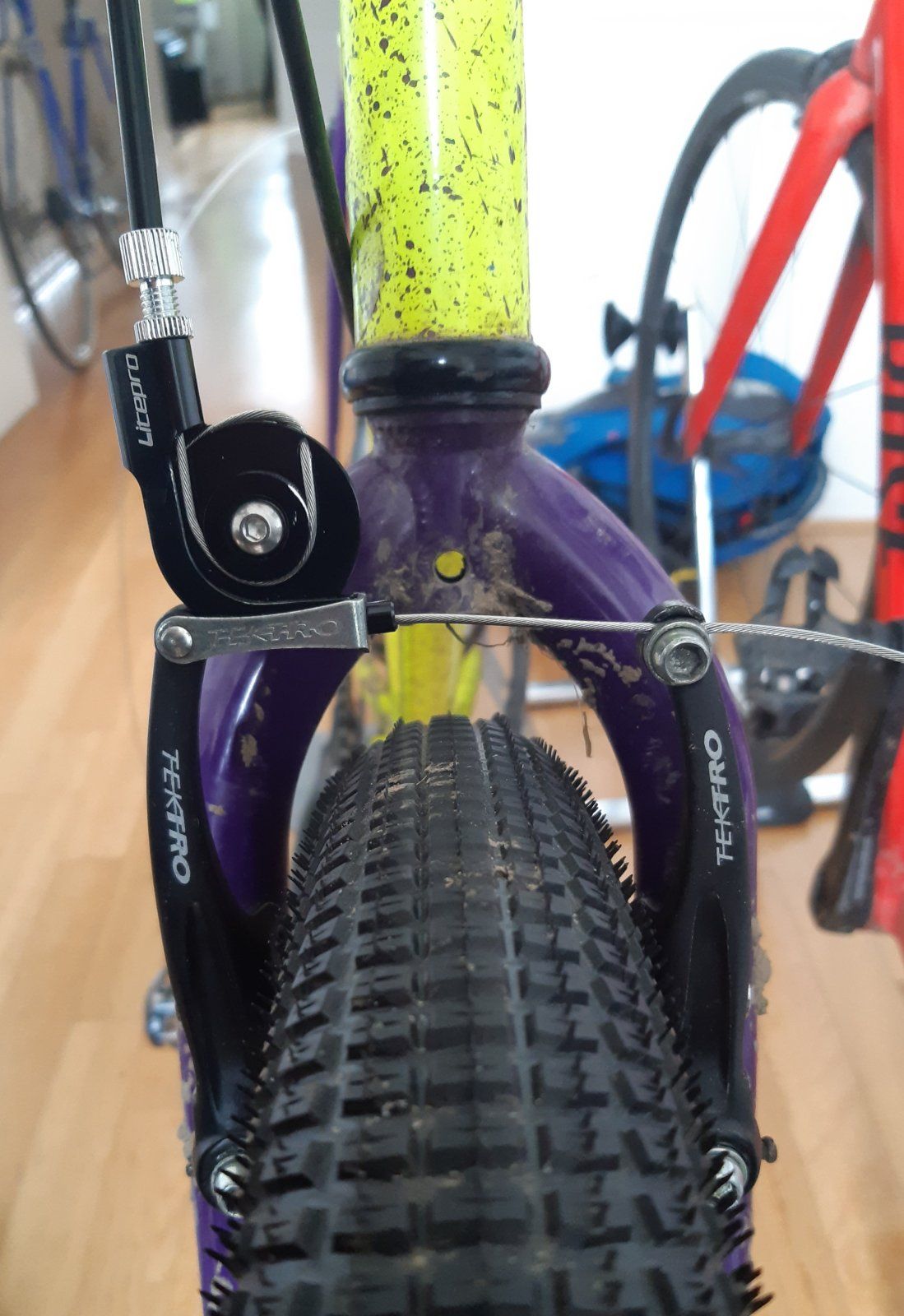

…also ich habe mir gerade diese Sora-Hebel (9-fach) mit den sehr günstigen Deore V-Brakes an mein Arbeitsrad montiert. Funktioniert absolut top. Eine Umlenkrolle braucht es da nicht.
Optisch ist das natürlich nix, aber hier schlägt Funktion Design und bei einem Rad mit Licht und Schutzblech ist doch eh schon alles egal ;)

Von Shimano gibt es auch Mini V-Brakes mit 90mm Schenkelmaß. Nach Shimano Kompatibilitätstabelle soll man sie zwar nicht mit Rennrad STI nutzen, aber machen viele trotzdem. Ich habe sie daher bei meiner Toscana verbaut. Mit den Claris STI lassen sie sich ganz gut bremsen.
Ich bin gespannt, Freitags wird getestet, Einstellarbeiten waren im Verrgleich zu Canti schonmal ein Traum, die Umlenkrollen auch recht unkompliziert. Optisch finde ich das keinen Deut schlechter als die nach außen ragenden Cantis:

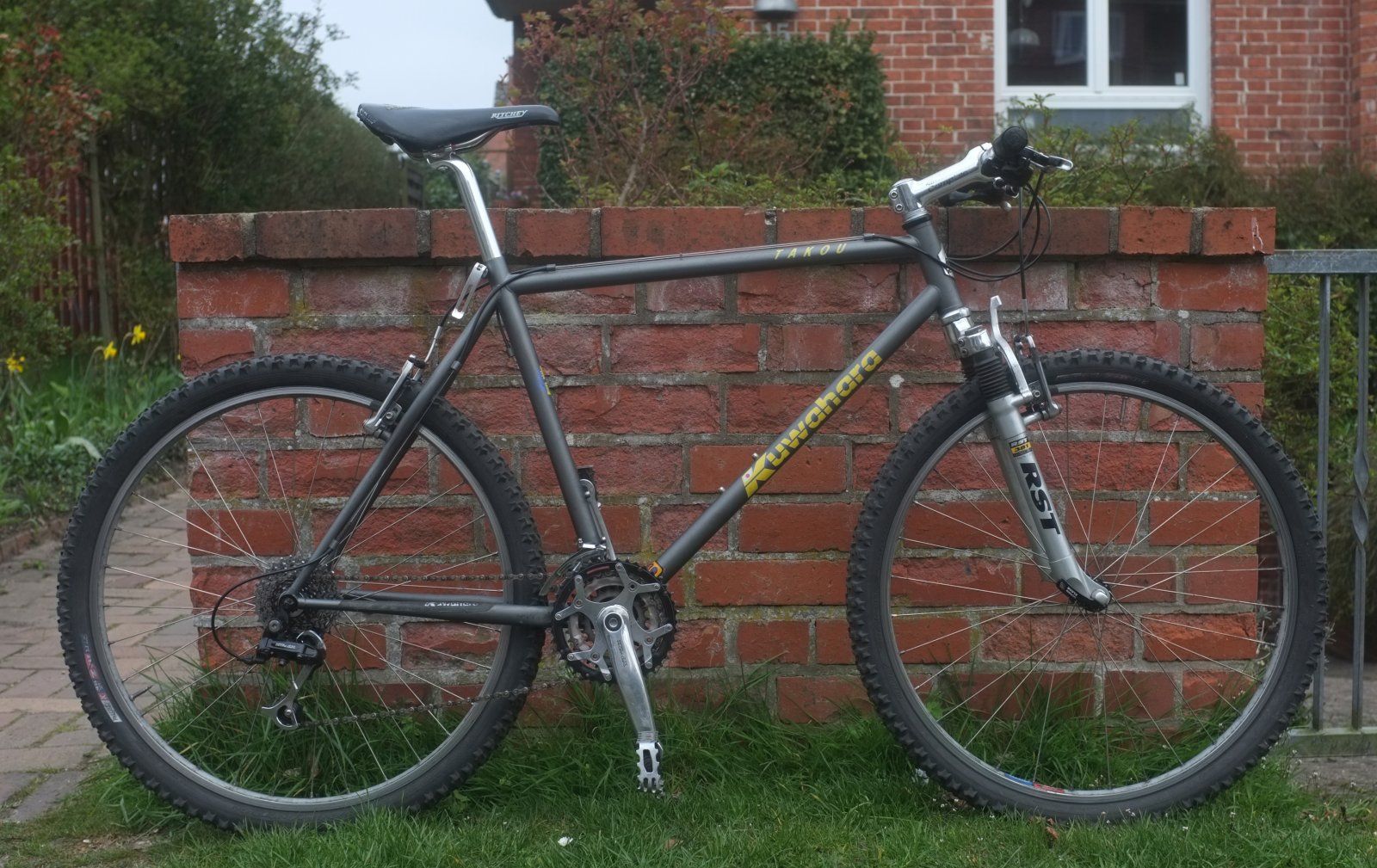

Suche für den Aufbau eines spätneunziger Kuwahara eine passende Ersatzgabel mit folgenden Maßen:
Starrgabel, 1 1/8 Ahead, Cantisockel, EBH 415-430, Schaftlänge min. 200 mm.
Habe schon mitbekommen, dass das nicht einfach wird, aber vielleicht habe ich ja Glück.
Die Surly-Gabel kommt vielleicht in die Nähe. Oder wolltest Du was gebrauchtes?
Ob neu oder gebraucht ist mir eigentlich egal.
Wie ich jüngst erst gelernt habe, ist die Einbauhöhe eine relevante Frage, da der Rahmen eine Federgabelgeometrie hat, die es beizubehalten gilt. Von daher soll sich die Eibauhöhe auch in dem genannten Rahmen bewegen.

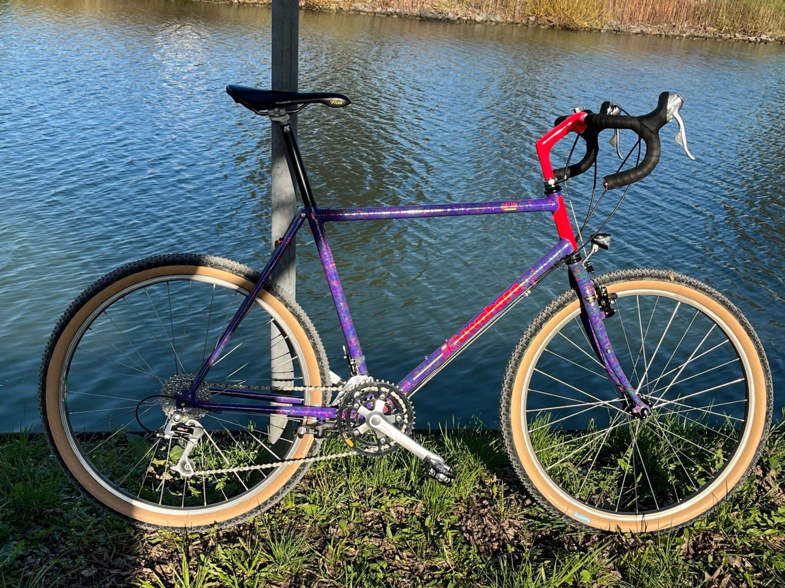

Das Steinbach MTB aus ca. Mitte 90er habe ich ja schon ein bisschen länger. Zunächst hatte ich es rel. original (9-fach statt 8-fach) aufgebaut, aber ich fahre einfach lieber Dropbars und auch die XTR-Cantis sind zwar hübsch, bremsen aber für meinen Geschmack nicht ganz so dolle, also hab ich noch mal umgebaut. Es wiegt unter 9kg und so sieht es jetzt aus:
Geschalten wird mit neuen 9-fach Soras an so einem neumodischen Ritchey Gravellenker und gebremst mit XT V-Brakes, die auch schon die Vorbesitzerin montiert hatte. Eigentlich finde ich die nicht so schön, aber sie bremsen super und silber auf silber ist ja auch nicht so auffällig ;)

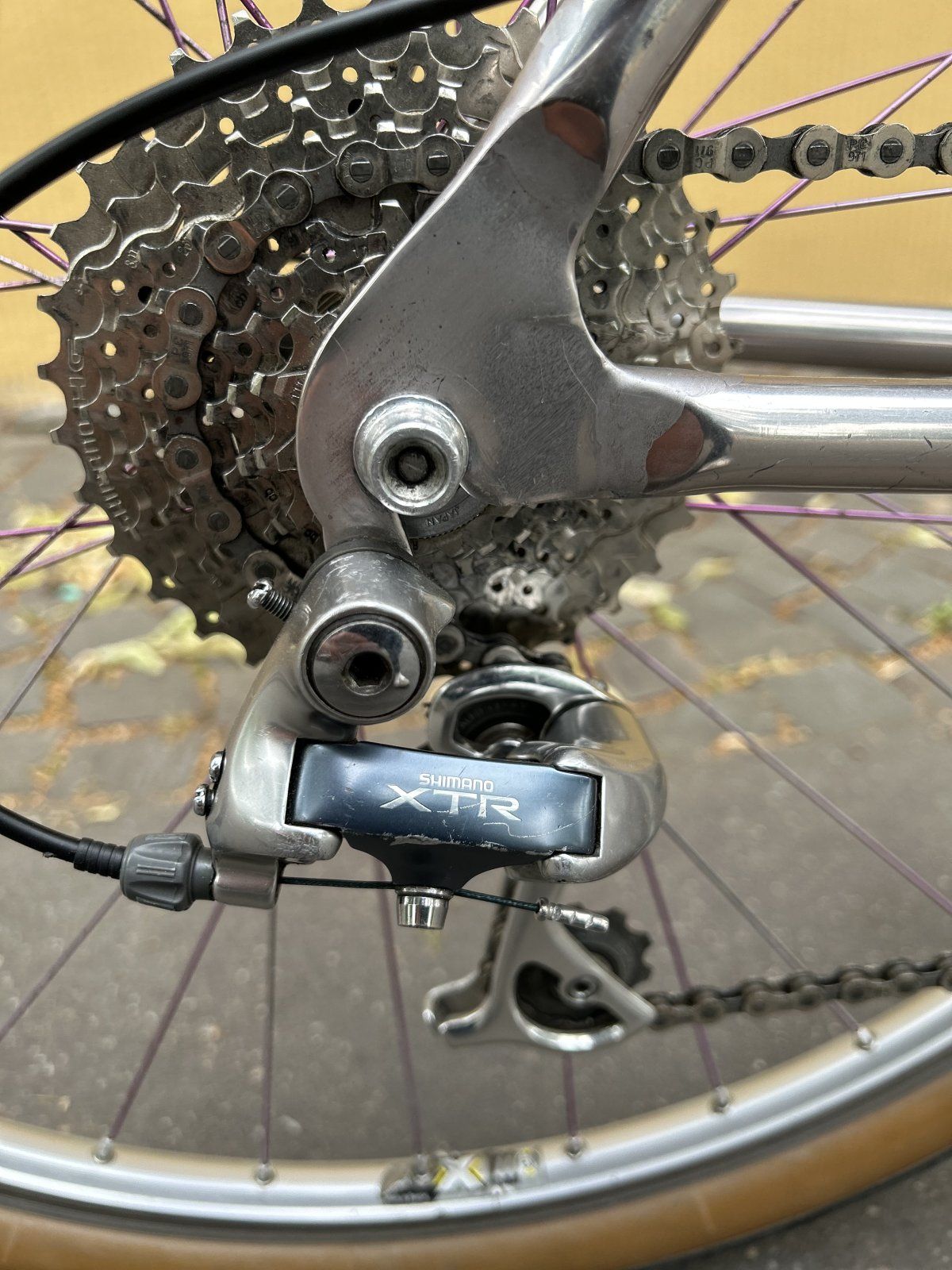

Die 9-fach Kassette lässt sich mit der Sora-/XTR-Kombi prima schalten. Das XTR-Schaltwerk ist eh eins der besten und schönsten Schaltwerke ever, finde ich.
MTB-Umwerfer und RR-Schalthebel funktionieren bekanntermaßen allerdings nicht so ohne weiteres. Ich habe mir einen 3-fach Hebel gekauft und mal geschaut was geht. Der Schwenkbereich war aber erwartungsgemäß zu klein und ich musste ein bisschen umbauen.
Das dritte Kettenblatt musste ich opfern, aber das ist eh überbewertet, oder? Dann noch ein möglichst schmales Innenlager (hier: Token 107mm) und schon fluppt es:
Einen besseren Q-Faktor und eine optimierte Kettenline gibt es gleich noch mit dazu.

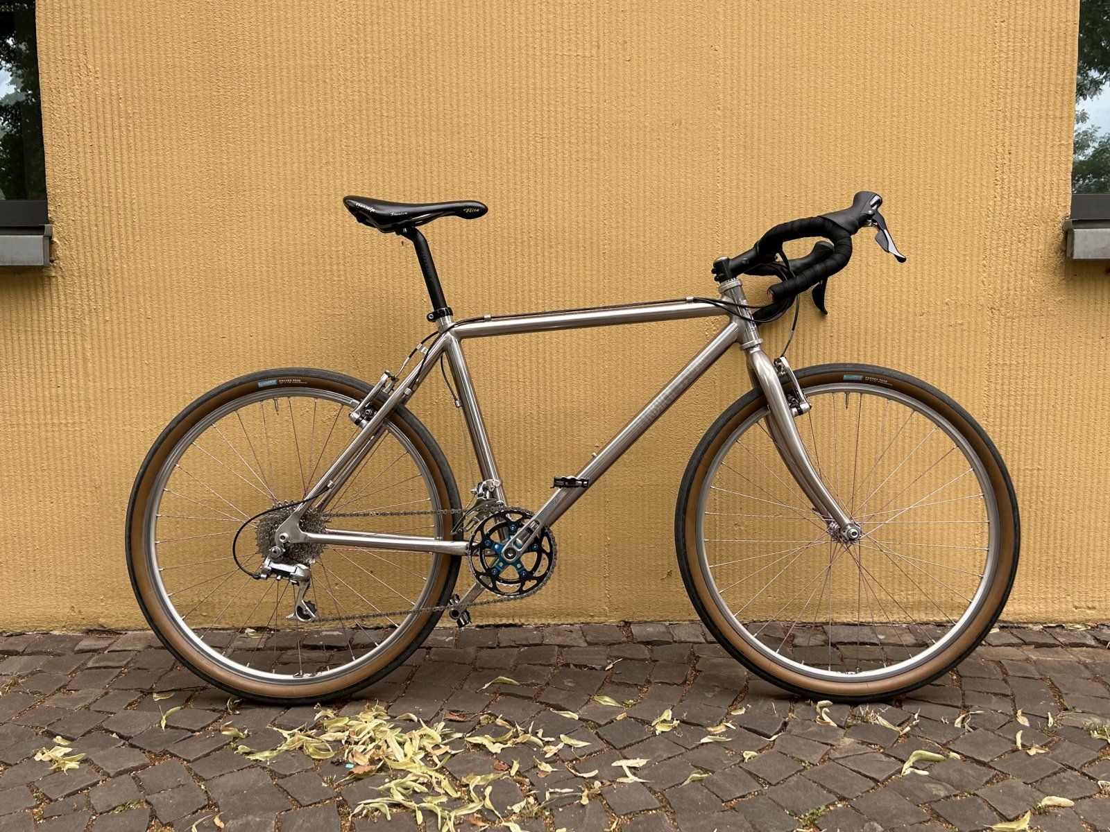

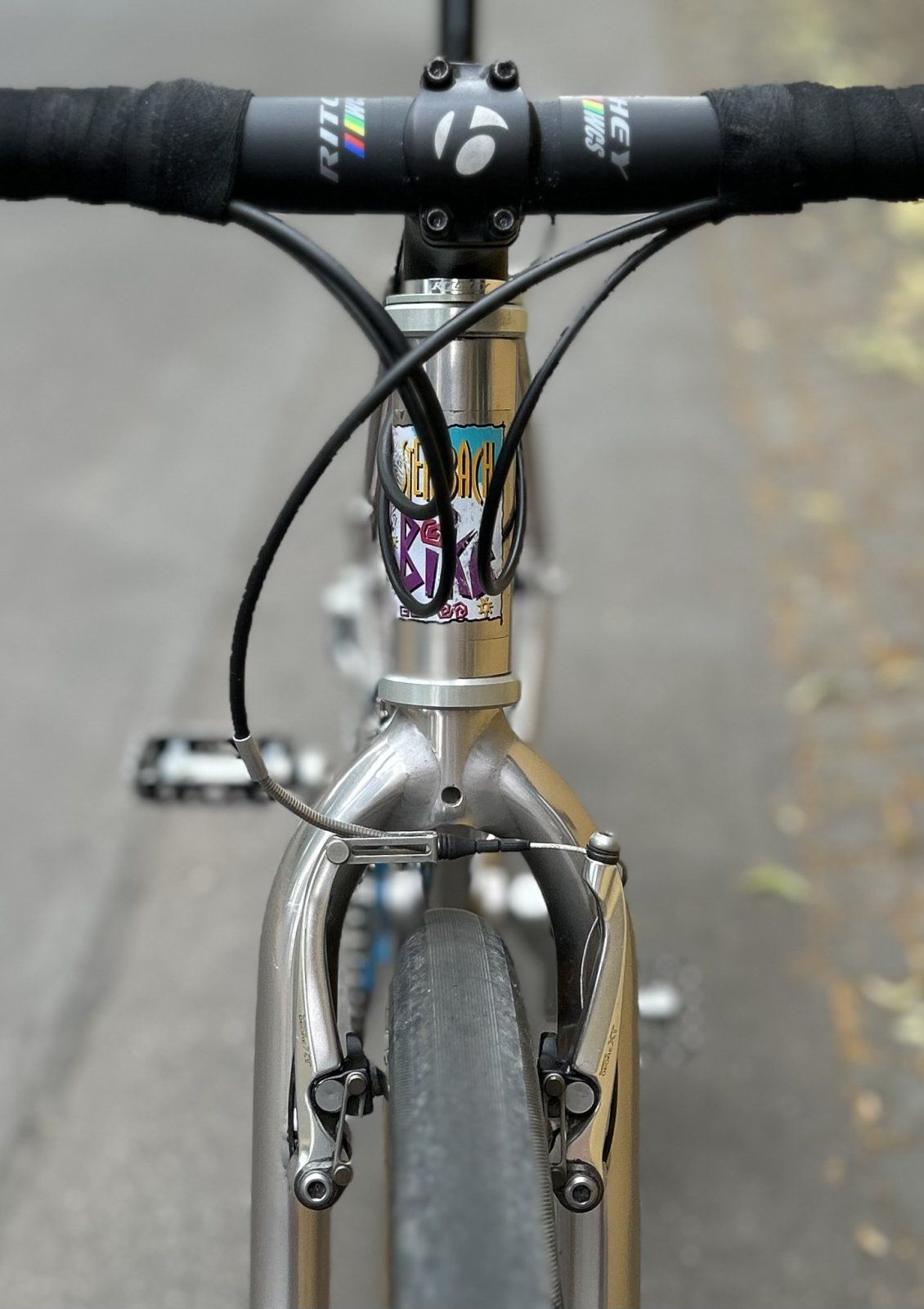

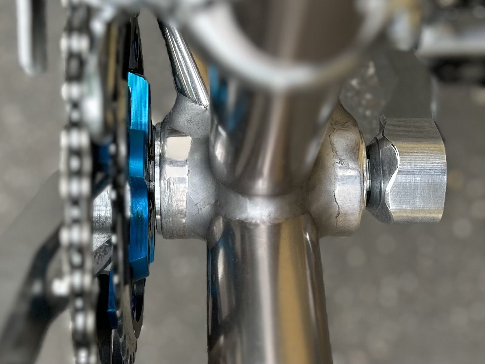

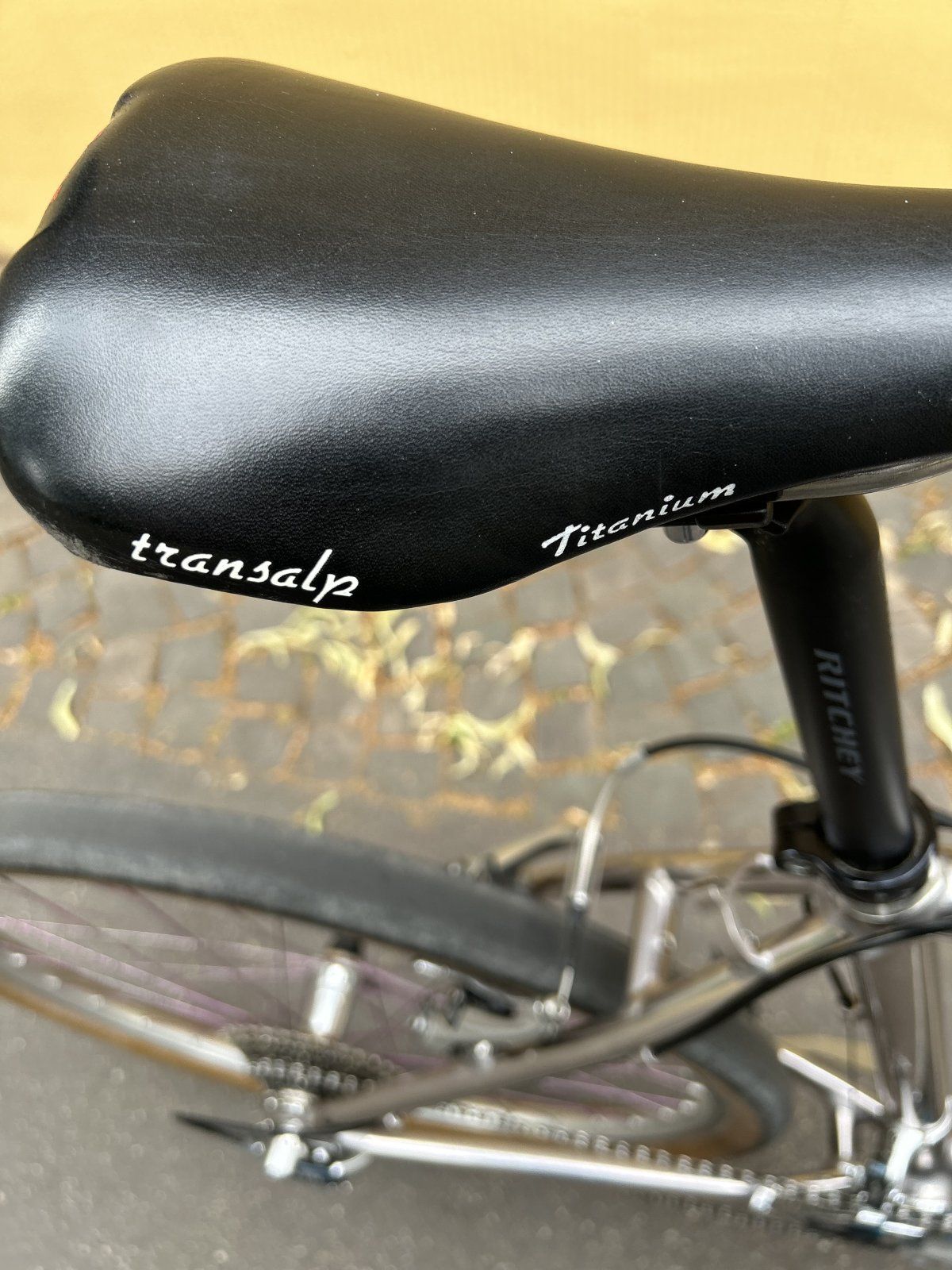

Auch den Sattel für die Alpenüberquerung habe ich schon.
Jetzt muss nur noch ein bisschen geübt werden und dann kann es losgehen.

wenn du ein relativ dünnes Rohr hast, würde ich einen Umwerfer LX aus der 7-fach Zeit empfehlen. den kann man von unten über die Sora sti ansteuern.
Ja, aber dafür hätte ich so eine Umlenkrolle gebraucht und das wäre auch nicht so richtig schick.
Funktioniert ja jetzt auch so prima.
