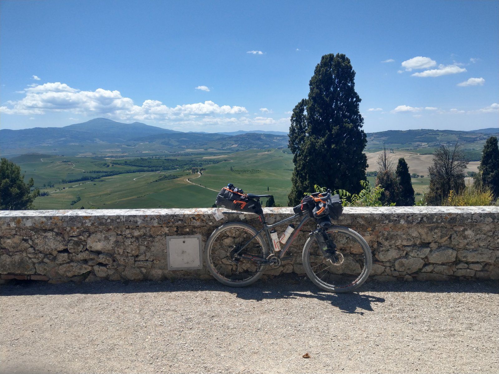

Monstercrosser YEAH!
Antrieb/Bremsen:
Probleme: Bremsen - günstig und "einfach" = mechanische Scheibenbremsen, aber nicht gut
teuerer aber besser sind hydraulische, mittlerweile gibts gute Rennrad/Gravel Gruppen die damit funktionieren!
Am einfachste und im Budget: SRAM Apex, tut 1A was sie soll, gibts hydraulisch (nur auf post-mount / flat-mount achten) - Lässt sich auch am einfachsten mit Shimano Freilauf umsetzen - ergo du solltest die Laufräder behalten können!
Cockpit:
Kurzer steiler Vorbau, Lenker mit ausreichend flare.
Man KANN MTB Bremsen verbauen mit einem SOMA Gator Lenker - ich empfand den aber als Katastrophal von der Form her, würde also eher mit Straßenaufbau gehen.
Gibts eigentlich alles gebraucht, sollte also machbar sein!
Im Anhang mein Radon Monstercrosser beim Tuscany Trail in Bella Italia!
Faden dazu ausm MTB-Forum https://www.mtb-news.de/forum/t/umbau-29er-radon-monstercrosser.867589/
Antrieb/Bremsen:
Cockpit:
