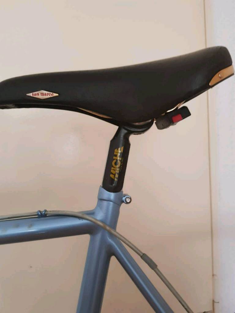

Der Schwarzbau hat was unter 27.2 ABER der braucht Zuwendung, da wurde mit einer zu kleinen Stütze die klemmung malträtiert... deswegen könnte er auch eine Stoppbohrung vertragen 😢
Ich hätte mein Hand dafür ins Feuer gelegt, dass das Original mal 27.2 waren... Ansonsten kenn ich nur noch 26.0mm, allerdings von gemufften Rahmen aus der Nordstraße.
Aber nur weil ich es nicht kenne, heißt es nicht dass es das nicht gibt 😅

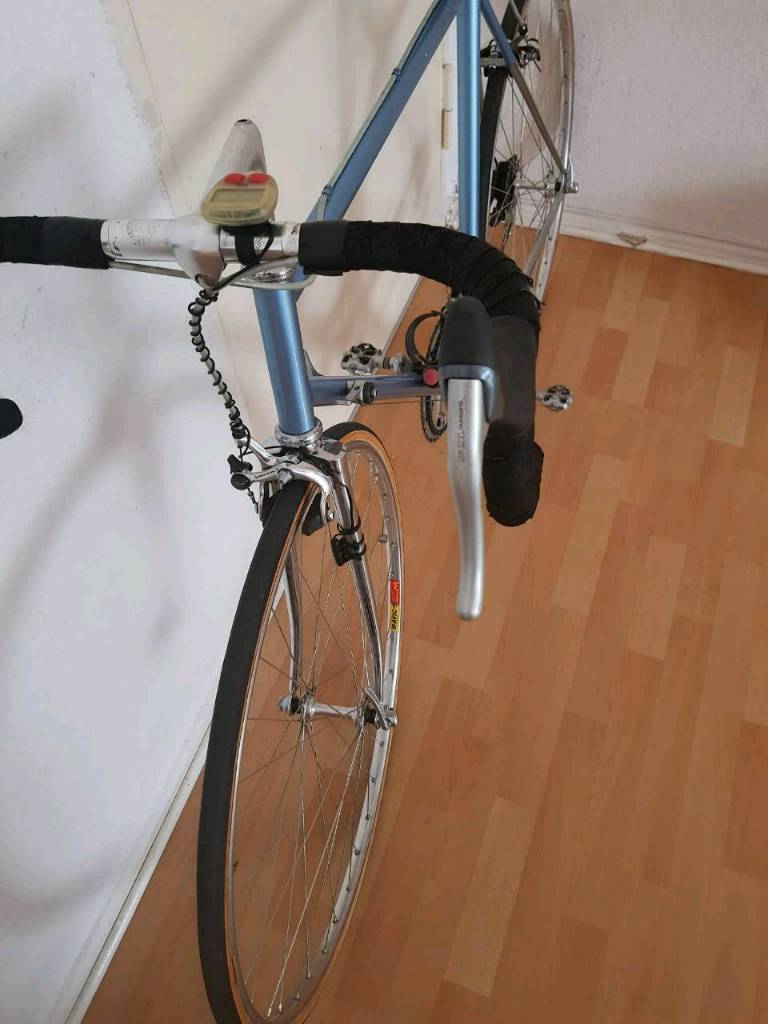

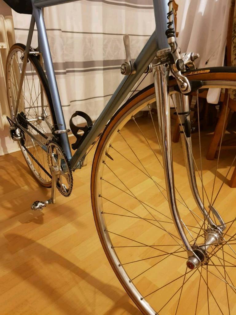

Ich denke auch, der hatte ursprünglich eine 27-27.2 Stütze drinnen. Als ich es bekommen habe steckte eine zu kleine 26.4 drinnen.
EDIT: So hab ich es damals bekommen (Bilder aus der Anzeige "Italienisches Rennrad"):
