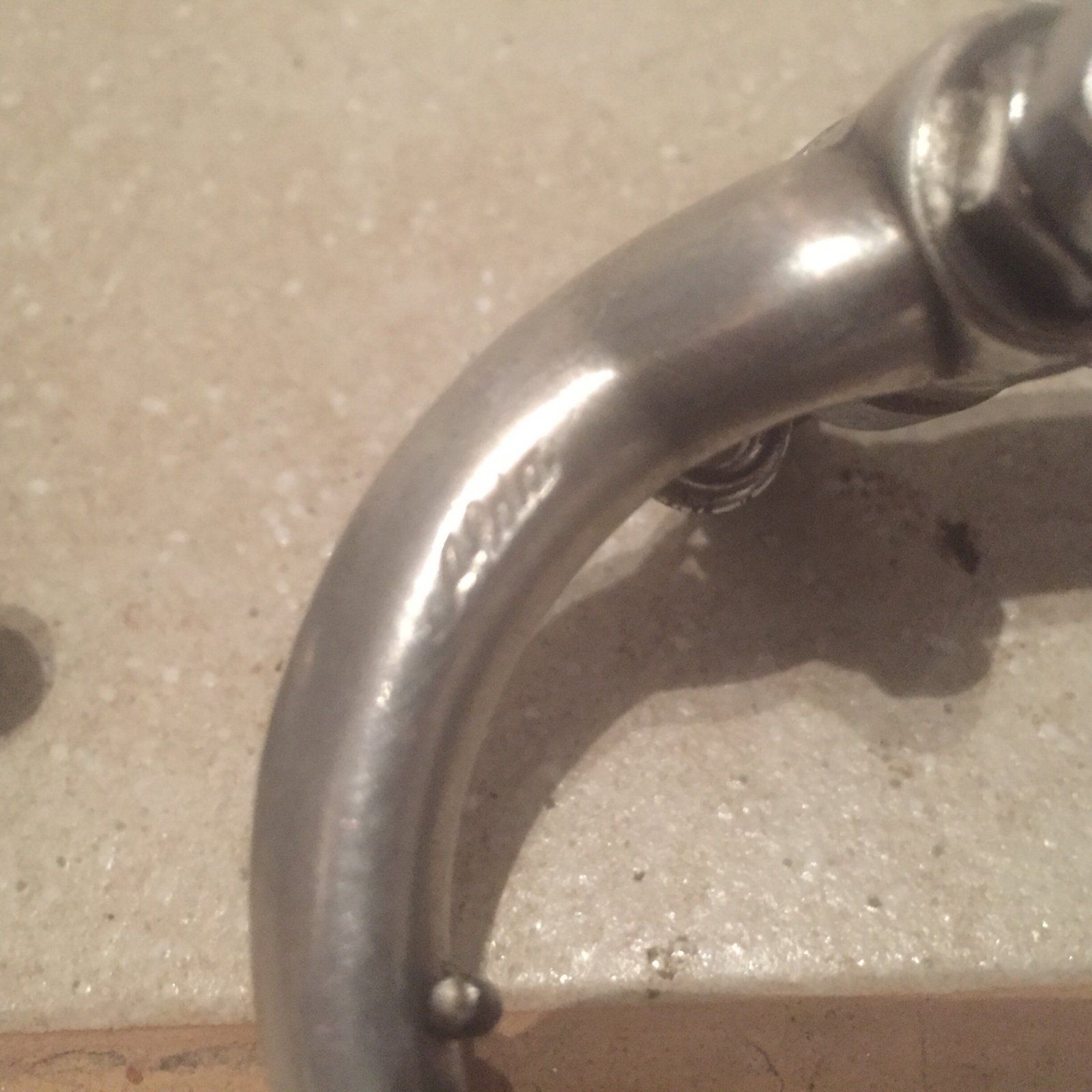

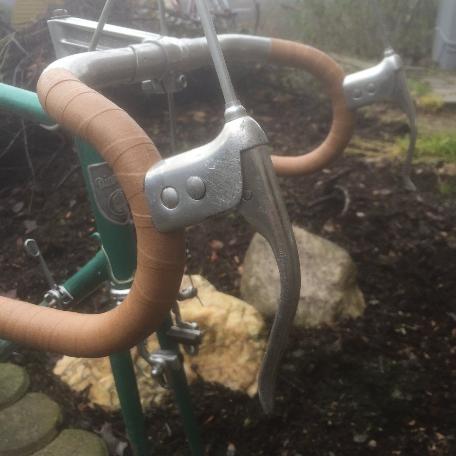

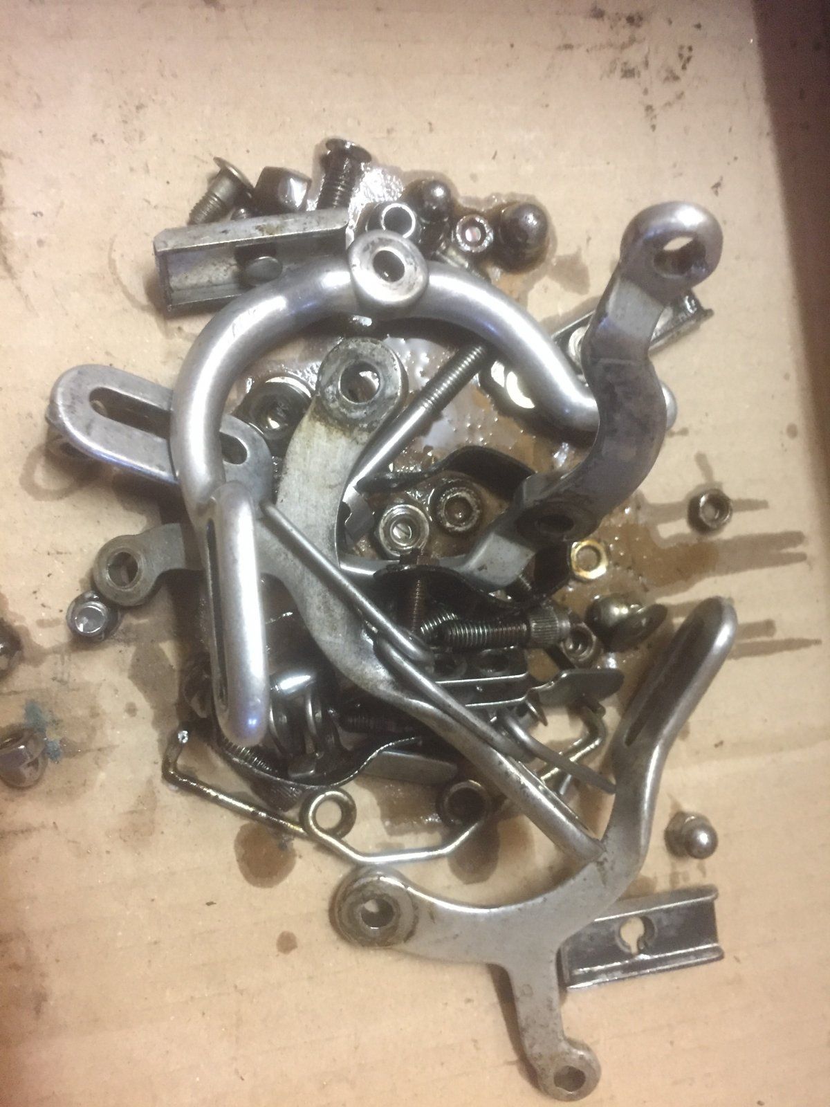

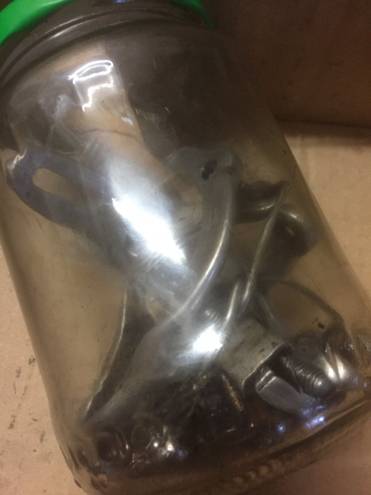

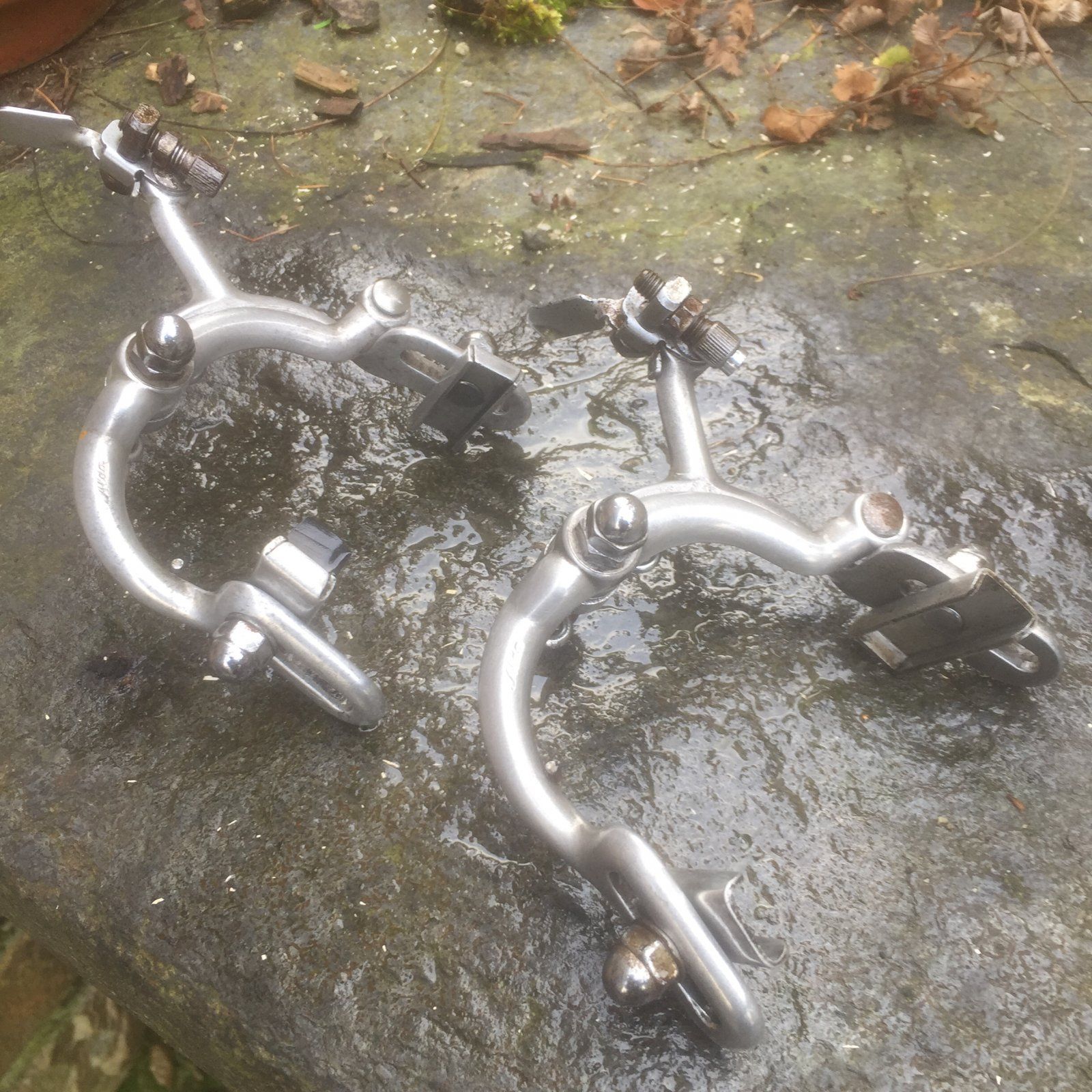

... die Alda Bremsen hatte ich im Februar eingelegt 😉 nach dem zusammensetzen gab es noch eine Schicht Ovatrol. Gar so berauschend sind sie vom Zustand nicht, aber passend zum Zustand des Rades. Für die Hebel hatte ich ja ein Video gedreht 🤘😁

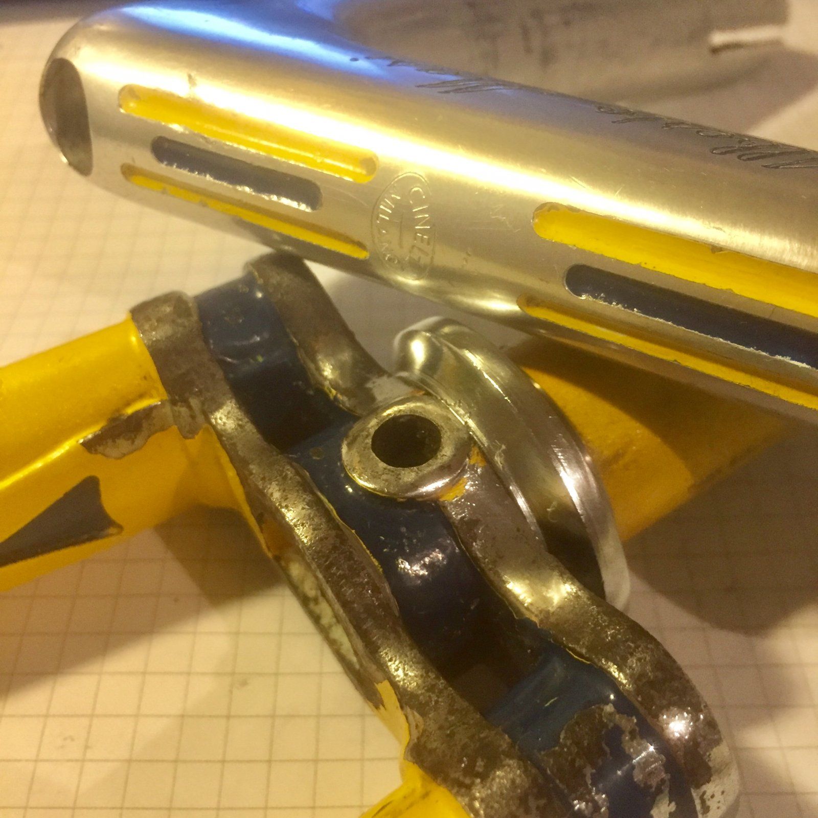

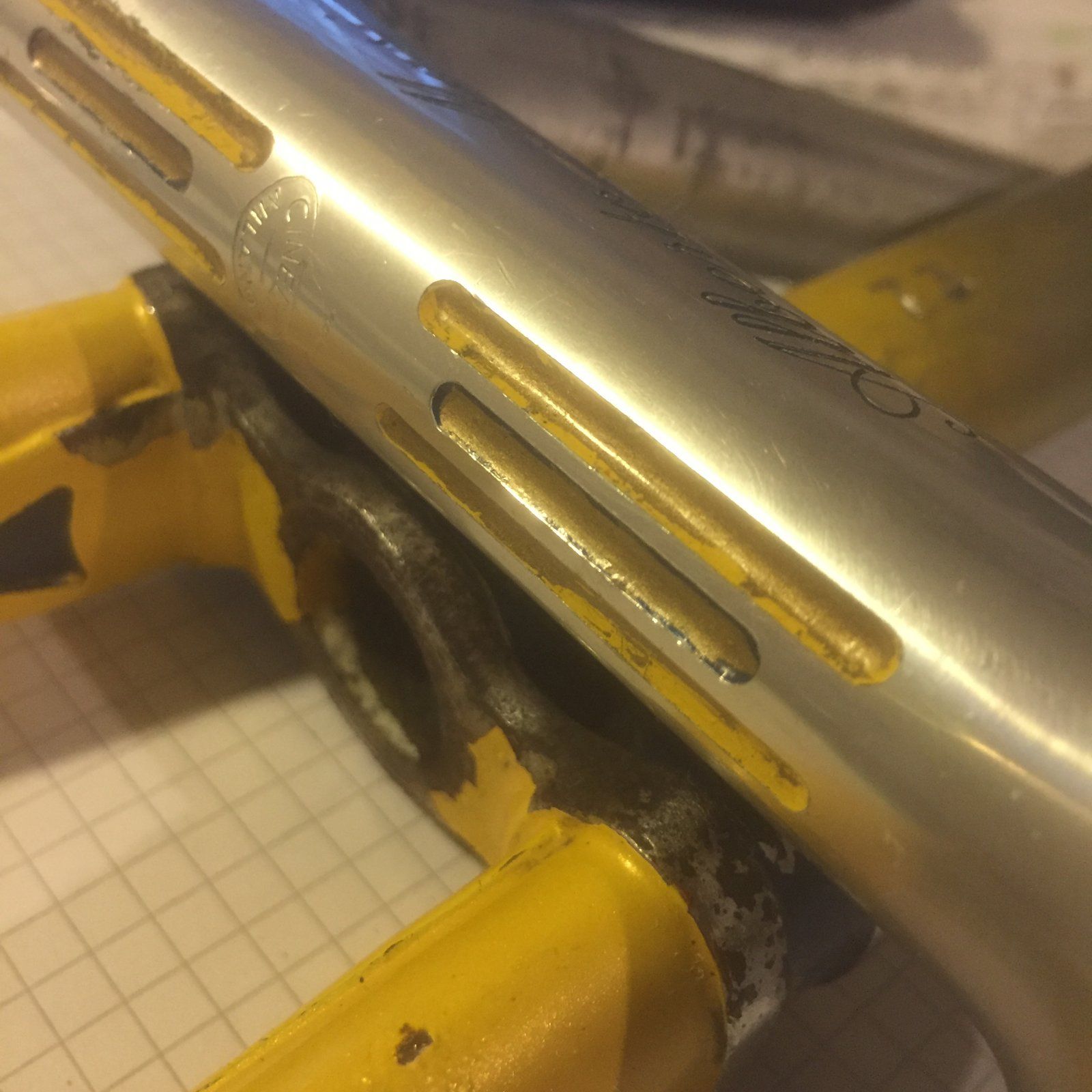

Beim putzen des Vorbau kamen unter den güldenen Flutungen zwei bekannte Farben zum Vorschein ...
Also habe ich weiter geputzt und dann mit dem seichtesten Lösungsmittel das zur Hand war (Augenmakeupentferner) noch nachgeholfen ... yippü! @JonasLiszt und @Axxl70 wären stolz über meine Lackfreilegung 🤓
Orignal Sammontana :rolleyes:

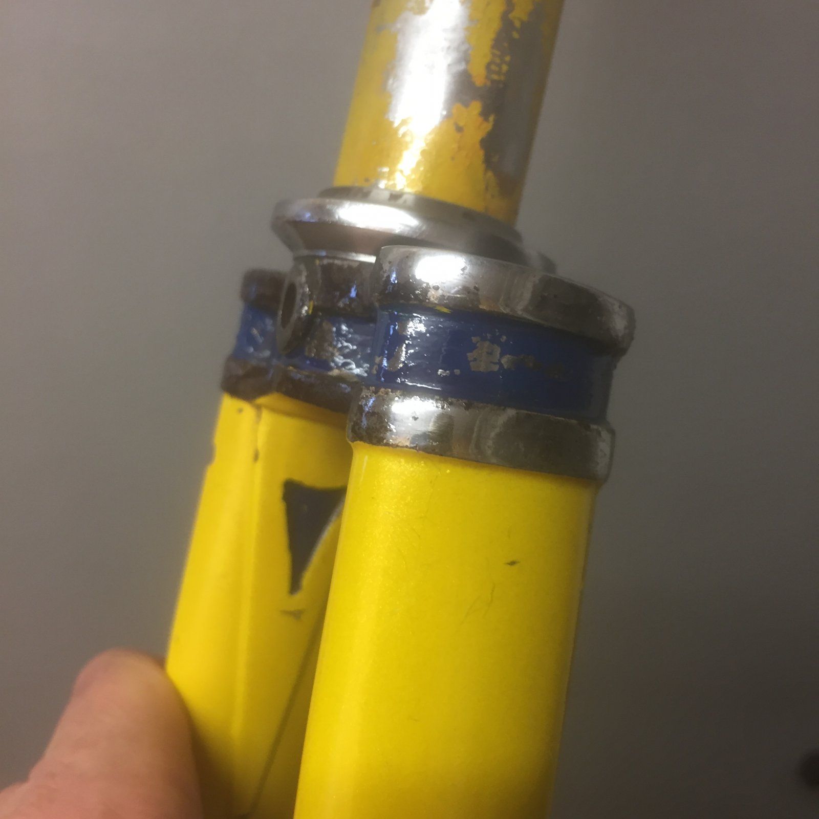

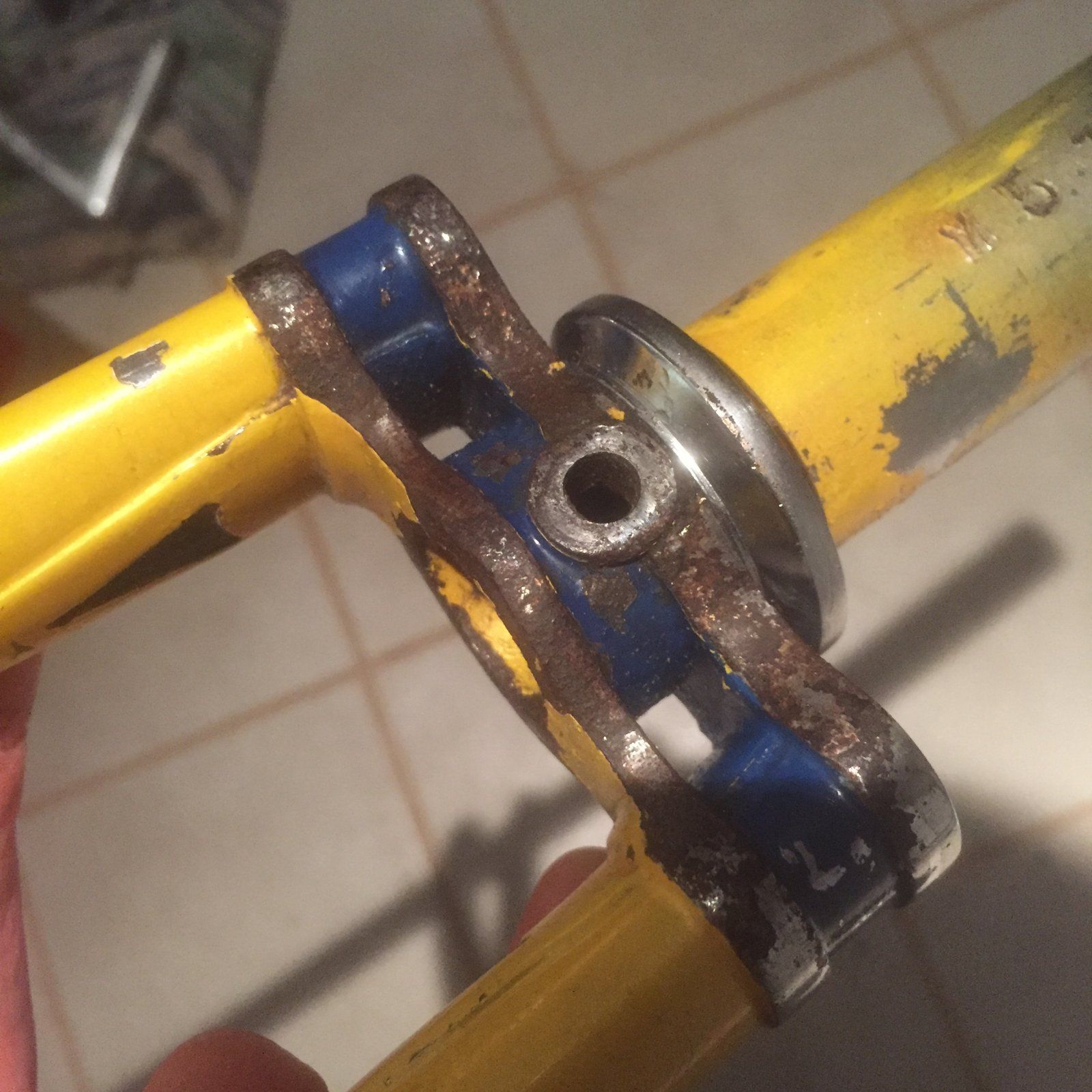

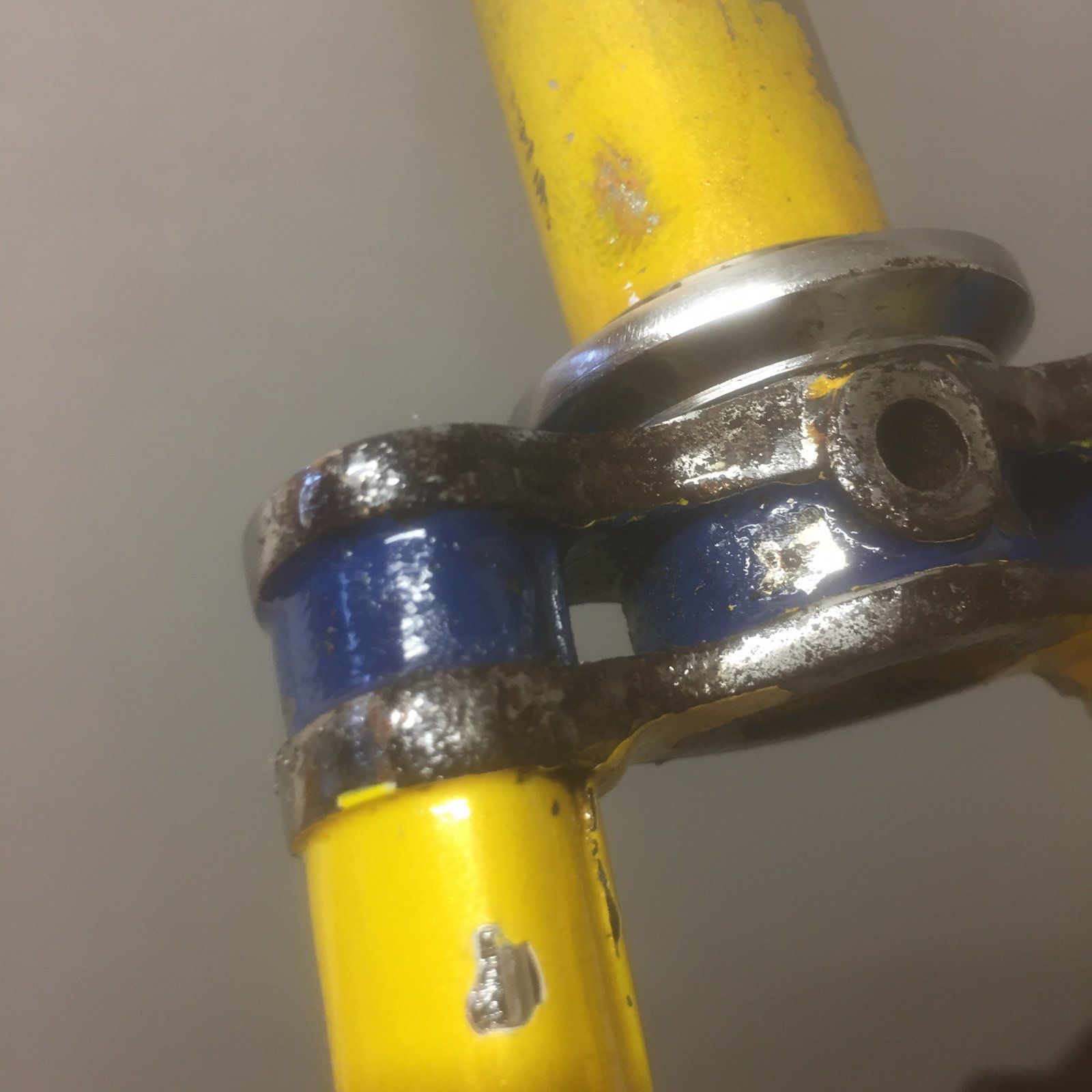

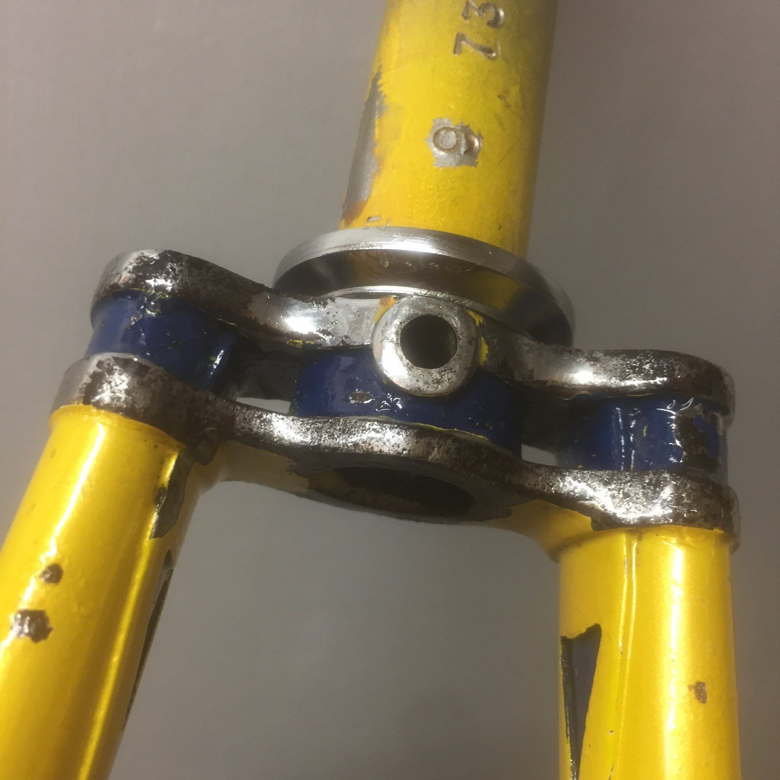

Bei der Gabelkrone bin ich wohl schon am Ende der Rostbeseitigung ... und nun? Rostumwandler? Owatrol?

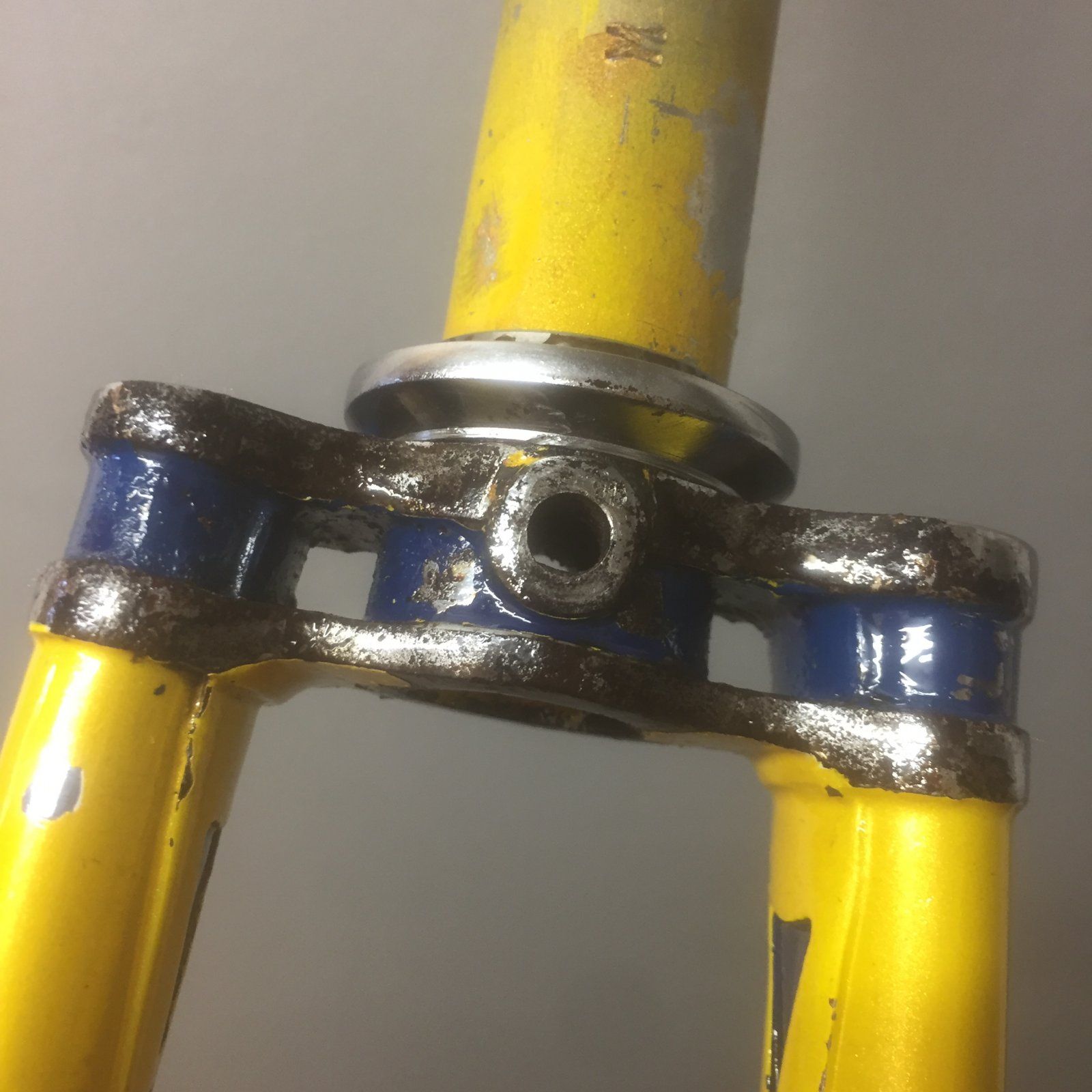

Zustand vorher war so:
ja Chrom ist wech, besser wirds nicht.
Owatrol täte ich drauftupfen ums zu Konservieren. Achtung bei Owatrol dunkeln die Rostflächen etwas nach aber würde mich jetzt nicht stören.
ist doch das gleiche... oder ähnlich. Ich hau mal drauf, dann mache ich mit dem Rahmen weiter ... ich glaube dieses Jahr werde ich nicht mehr fertig 😬

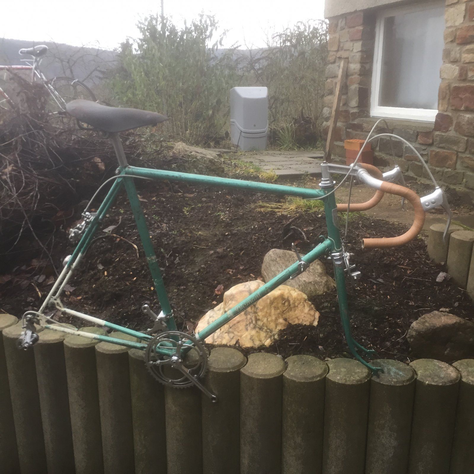

Thema Kapazität. und generell eine frage der Übersetzung. Ich habe da also meine Randonneuse aus der Restegarage aufgebaut (nein, nicht nur Kiste, dass ist etwas mehr an Resten ;) ) aufgebaut... jetzt kommt die Überarbeitung.
Es soll mehr Richtung Frankreich gehen, also soll entsprechend die Suntour Schaltung gegen eine Simplex SLJ 5500 (die würde mir gefallen) ODER Huret Jubilee (Würde mir noch mehr gefallen) getauscht werden. Beides habe ich noch nicht, nur Simplex Hasenohren :cool:

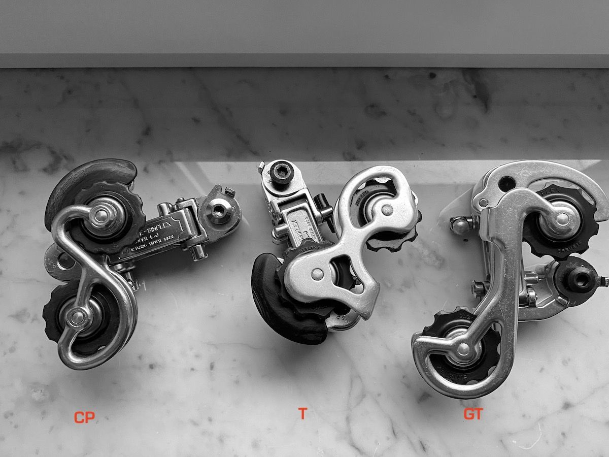

Das kommt drauf an, welche Ritzel Du hinten hast. Dazu ist die Kapazität zu ermitteln:
cap = (Z vorne max - Z vorne min) + (Z hinten max - Z hinten min)
Es gibt zwei unterschiedliche kurze Käfige (CP und T) und einen langen (GT):
CP: Zmax = 26, cap = 26
T: Zmax = 30, cap = 30
GT: Zmax = 36, cap = 39
Und für die dreifach-Kurbel brauchst Du auch einen Dreifach-Umwerfer vorne. Aber das weisst Du ja sicher.
Ich habe mal die aktuelle Kapazität berechnet, die liegt bei 20 (mit Heldenkurbel 51-46) und hinten 6x (17-32)
Wenn ich das hinten so lasse, bin ich mit der (hoffentlich irgendwann aus Frankreich eintrudelnden) 3x Kurbel (50-40-30) bei einer Kapazität von 35

Mit der Dreifachkurbel, hinten 17-32 und einem Simplex GT (5500 oder 6600) bist Du auf jeden Fall gut bedient ... Hinten könnte man höchstens noch überlegen, ob alternativ auch 14-28 oder 14-30 Sinn macht.
