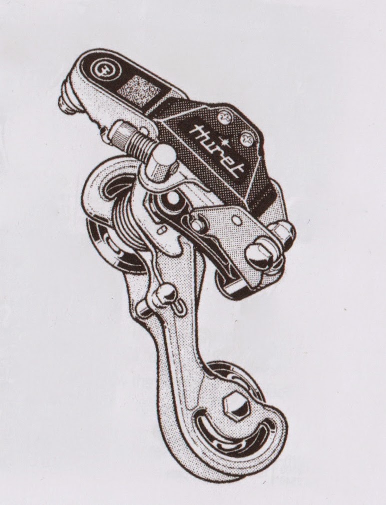

Mit der 3-fach Kurbel ist die kurze VX endgültig überfordert. Bei Suntour musst du schon die Gt-Version nehmen. Statt nach ein Simplex SLJ in GT-Version zu suchen, würde ich eher die Huret Duopar nehmen, wenn es etwas französisches sein soll.
http://bikeretrogrouch.blogspot.com...ar.html?_sm_au_=iVVs8f2Q42V7C0nVf7CV7K0qc3s8c

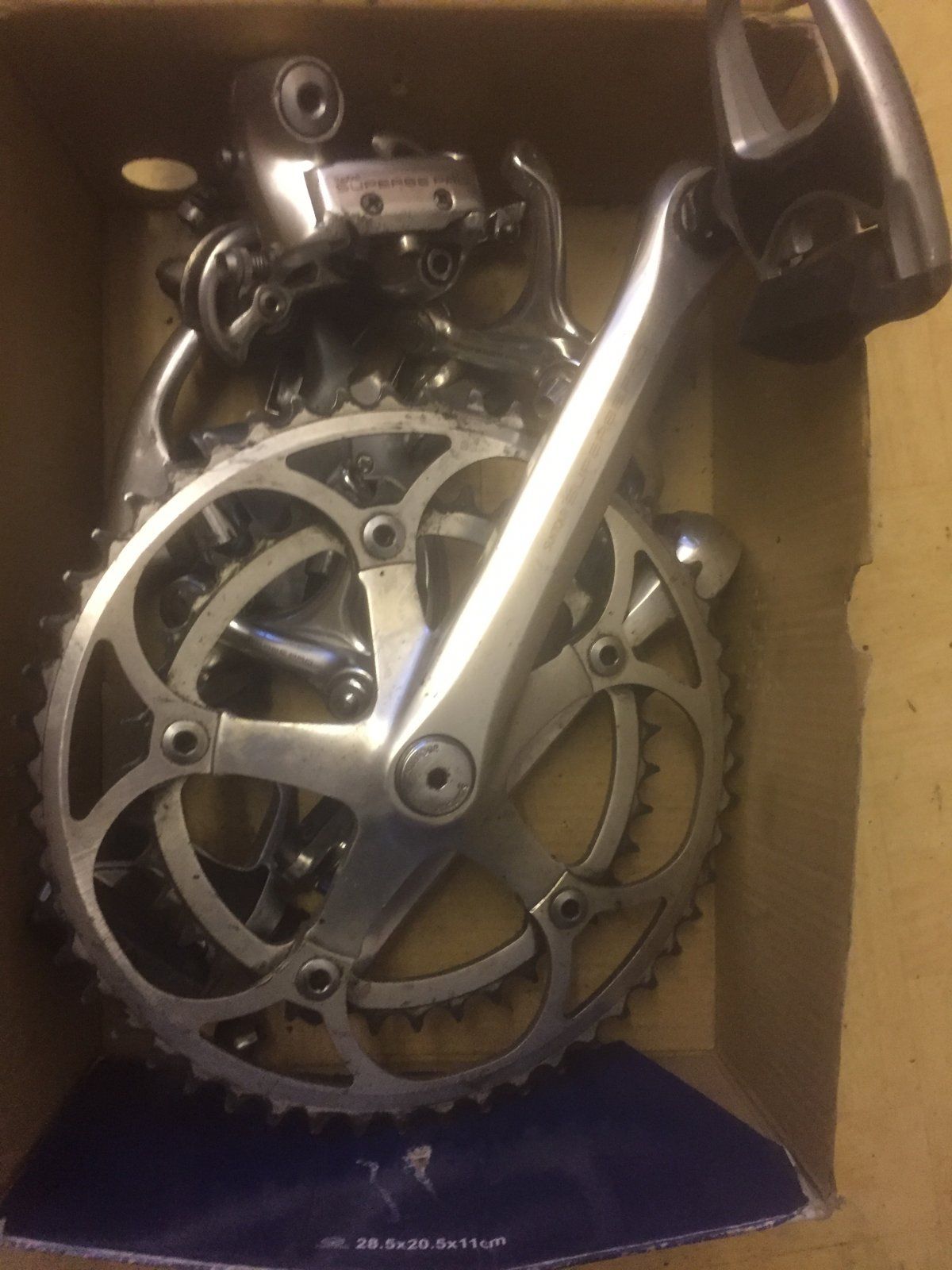

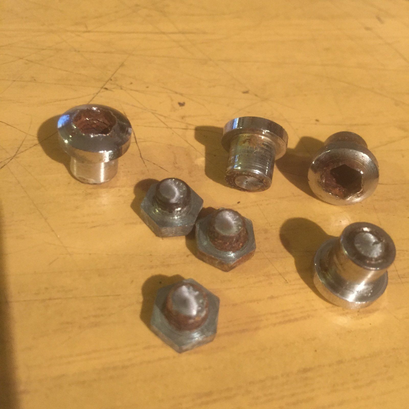

... tja ... beim Zerlegen der Kurbel - um sie ordentlich zu putzen - sind mir gleich mal vier von fünf der Schraubbolzen weggeknackt 🤬
... Nummer fünf blieb nur heile, weil es ein anderer, schon mal getauschter war 🤷‍♂️ Ein Glück hab ich noch die von der aktuellen Kurbel. Wenn ich keine passenden Pedale mit franz-Gewinde mehr im Bestand finde, werden die 49d Arme eh getauscht...

Die Duopar kenne ich nur von einer kleinen Testfahrt auf @fuerdieenkel 's Carre und die schaltete sehr schön.

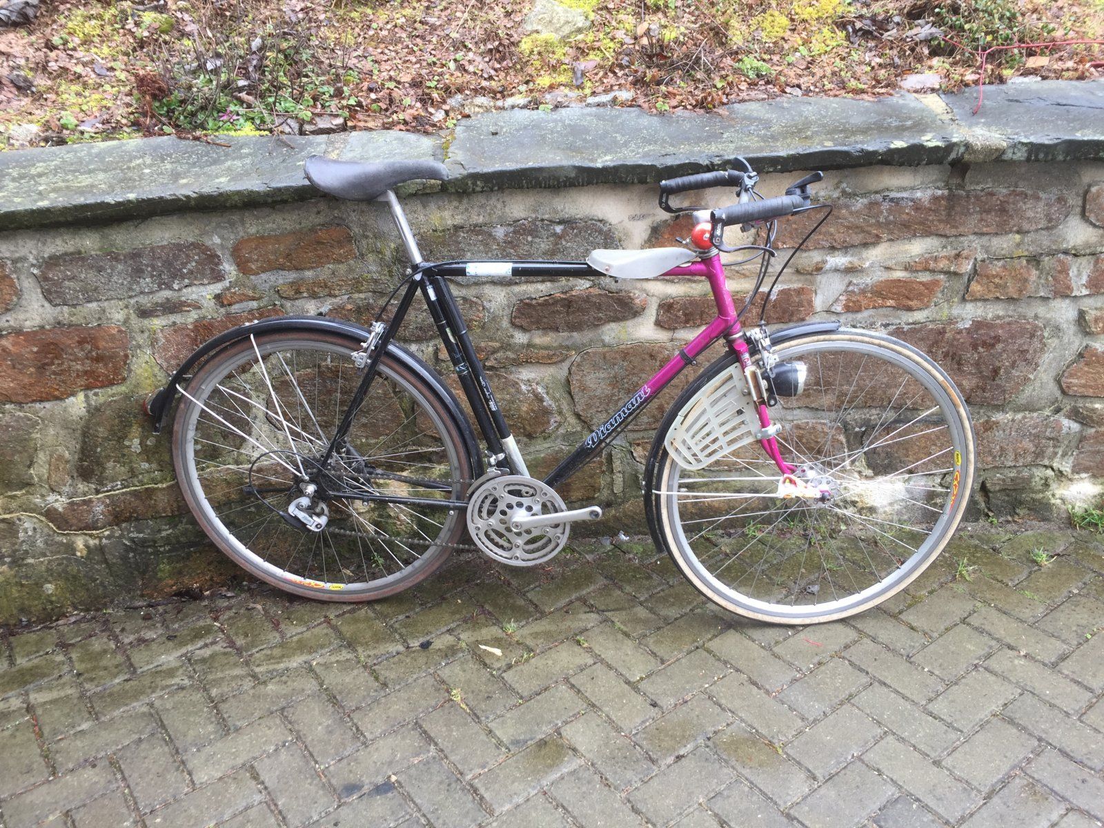

Das ist ein Rahmenschalter, am Ende die übliche Metallzughülle, 6x Kranz.
Da ist eigentlich nix, was ich komisch hätte gemacht haben können. Klar, der Kranz kann etwas unglücklich sein, aber das wäre er dann auch mit dem anderen Schaltwerk.

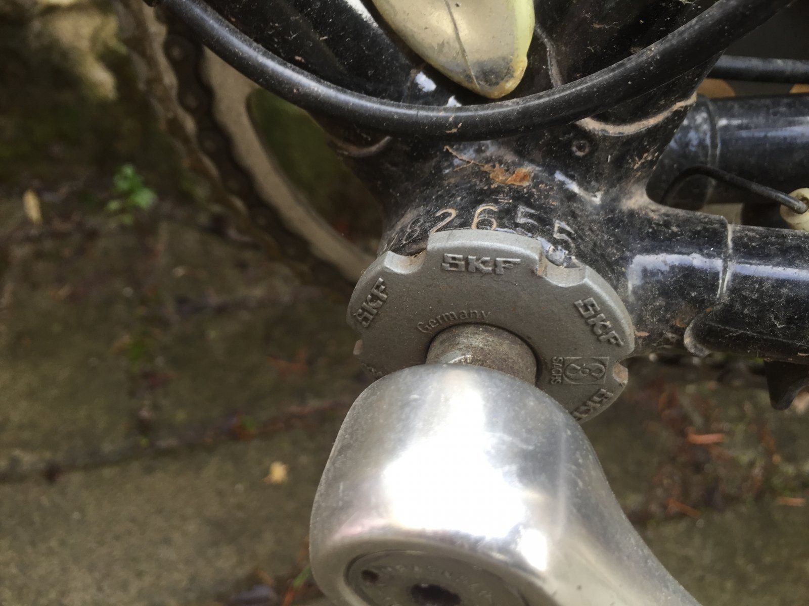

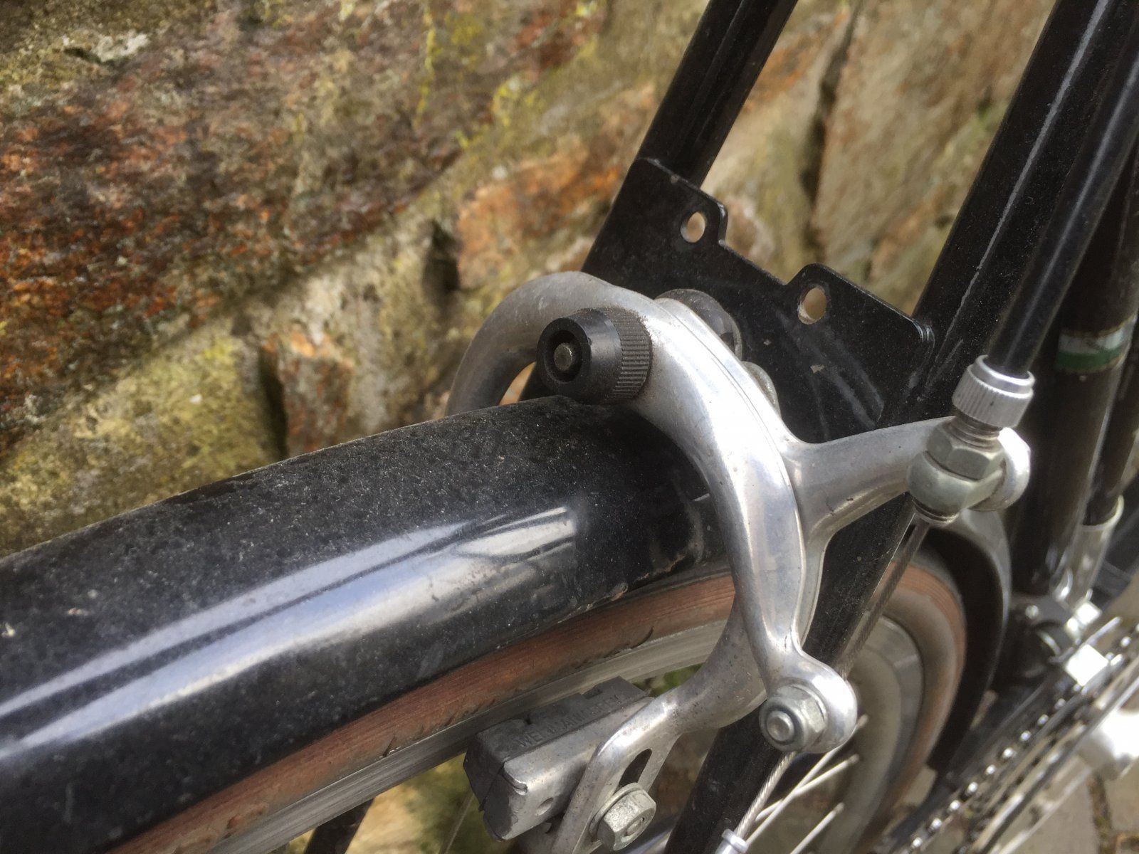

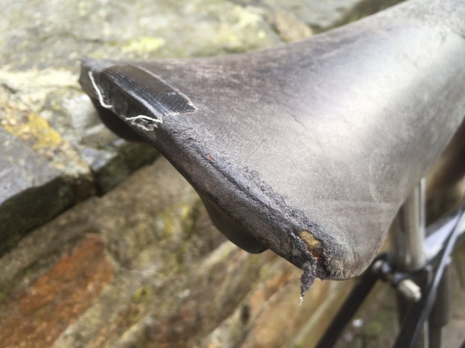

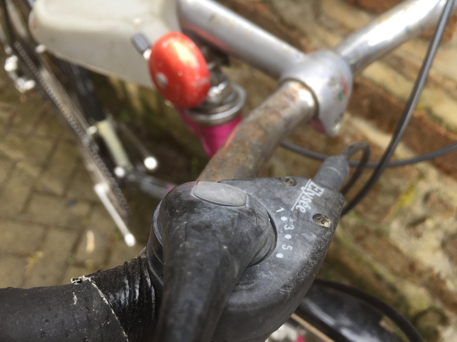

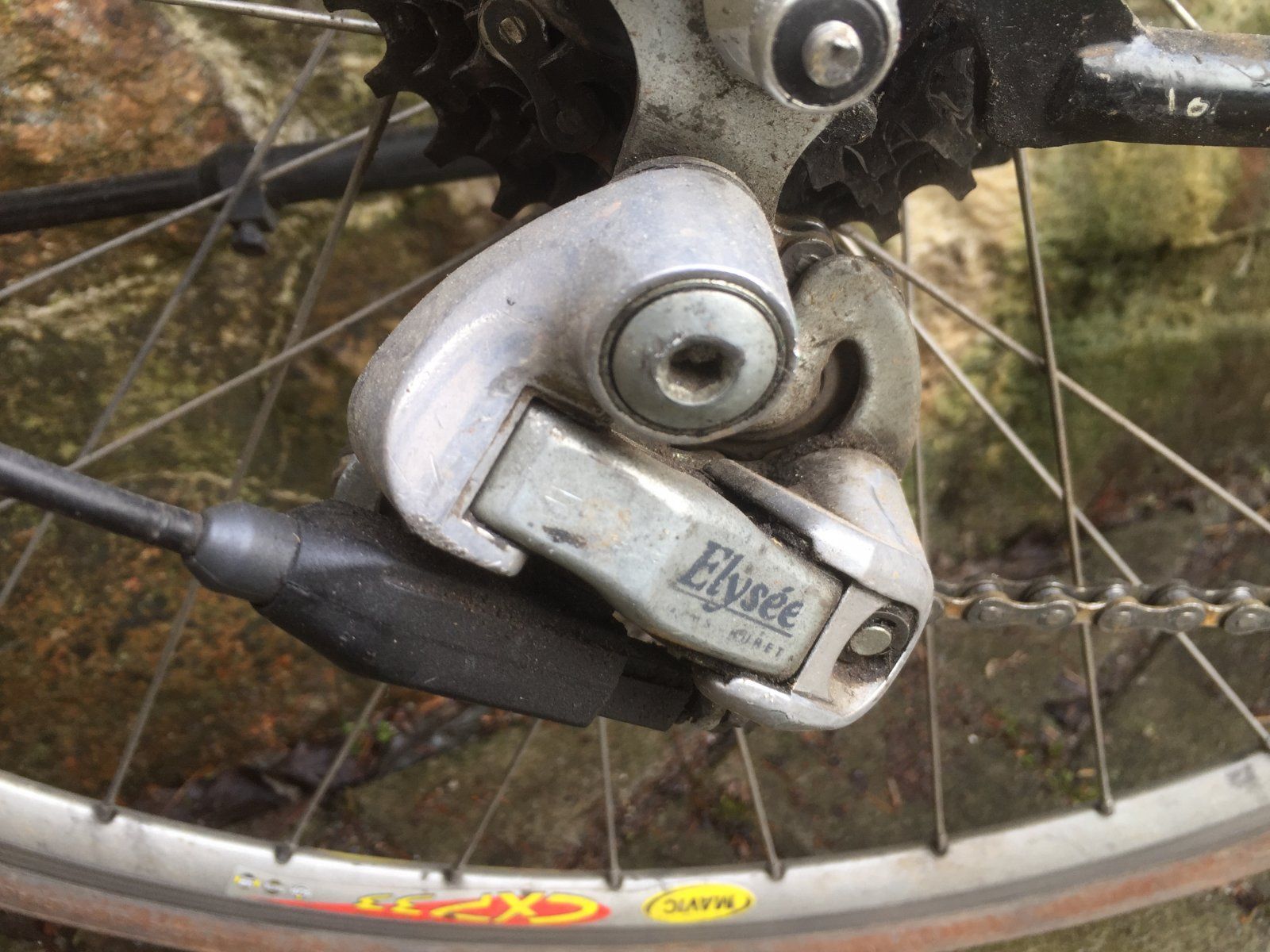

Mein Alltagsrad hat ganz schön gelitten und ich habe mal geprüft, was so getauscht/ersetzt werden sollte... den Lenker könnte ich für mein Porteur Projekt gut gebrauchen... Schaltung ist bereits im Sommer 2018 ausgefallen... das Kind zu groß für den Sitz geworden (das andere noch zu klein) ... die Bremsen... na ja...
Anhang anzeigen 752817Anhang anzeigen 752818Anhang anzeigen 752819Anhang anzeigen 752820Anhang anzeigen 752821Anhang anzeigen 752822Anhang anzeigen 752823Anhang anzeigen 752824Anhang anzeigen 752825
... nach 10-12min ... ihr ahnt es sicherlich ...
... nun die Frage... was Schraube ich ran ?

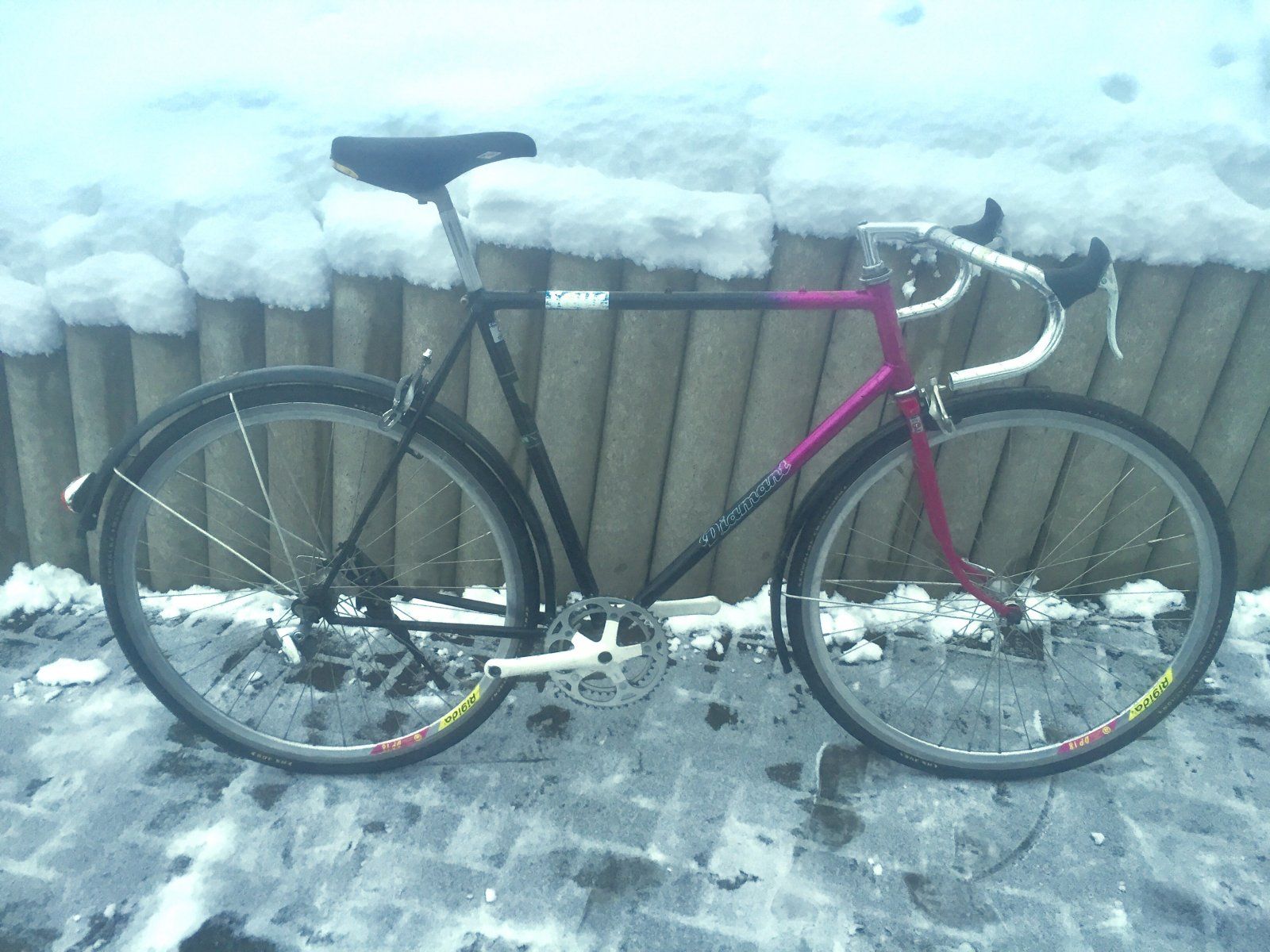

motiviert von der Schneeschmelze habe ich heute nach Feierabend ganz hinten aus der Garage das Diamant vor gekramt... ich hatte im Sommer die Lust verloren, dass passte alles nicht ... jetzt überlege ich wieder, was tacker ich ran? Rennbügel, hab ich. Shimano Schaltgedönse ... hätte noch RX100 ziemlich komplett. schalthebel fehlen... das selbe auch als Santé... oder Suntour Superbe Pro ... Bremsen muss ich eh improvisieren... da passt wieder nix...
Shimano Santé ... viel oder komplett ist sie nicht aber schöne Gruppe. Schalthebel hab ich noch. Bremsen passen nicht, bzw müsste ich die Gabel aufbohren, dann würde wenigsten vorn passen ... 🤔
Meine Suntour superbe pro ist auch sehr unvollständig und der Umwerfer für anlötsockel.
Shimano RX100 wäre u.a. noch da... kombiniert mit 105 oder Dia Comp Bremshebeln ... Schalthebel unklar ... unmengen Exage irgendwas geraffelt ist auch noch da, aber das Zeug hat alles ein übles Finish ... 🤔
Also, ich fasse zusammen: Alles Rotz!
„Gefällt mir“ kann man da leider auch nicht dran machen, eher „zur Kenntnis genommen“ ☑️.
Aber für so ein alltagsfähiges Rad ist doch die Exage/RX100/105 die richtige Richtung, finde ich. Paßt denn das von den Schenkellängen her? Das ist doch eigentlich kein Rennrad.
Jein. Es ist ein Sportrad. Hat die Geo vom 35 707
Ja, dieser Shimano Mix wird funktionieren. Bremse Exage hab ich vorne, die passt. Hinten ist iwas Dual Pivot
