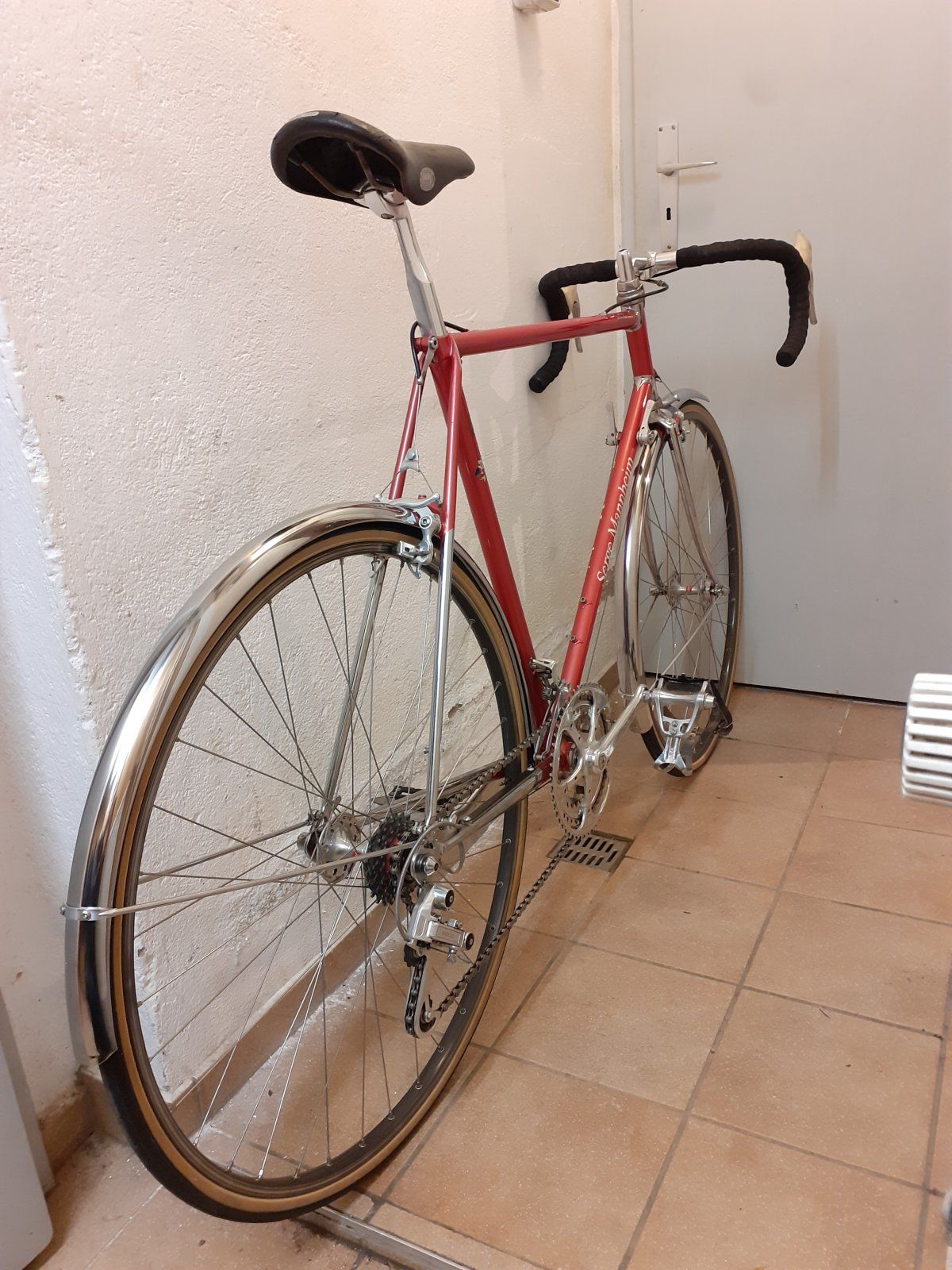

Kotschützer montieren... ach... ich habe angefangen... es ging schon damit los, dass ich die Falschen klemmen geordert habe... zum Glück waren welche bei den Koti dabei... und zwar ordentliche... nicht die vom verkaufsfoto ... aber halt nicht die, die ich wollte... dann war der Akku vom Schrauber leer 🤪
Du hast das schön angebracht. Und es sind die gleichen Koti. Eine... oder mehr Fragen... zuerst: wie hast du die Höhe bestimmt, in der die strebe am Blech befestigt wird? Spontan? Design? Alte historische Dokumente?
Gleiches gilt dann für hinten.
@Bonanzero hatte ja auch Tipps dazu... und @Andreas und dieser @lsdstattSchutzblech
Die Ehre gebührt nicht mir, sondern dem Rahmenbauer.

Der hat gar keine Kloben oder Langlöcher - die Strebenenden sind schlicht passend gebohrt 😲

Lenkerband? Grün? Blau? Oder Schwarz lassen?
Feines Teil 👍🏼
Lenkerband in weiß eine Option? Fand ich früher immer zu aufdringlich, inzwischen mag ich das sehr gern.
Wunderschönes Rad!
Weiß wäre durchaus ne Option, bei häufigem Gebrauch als Randeunneuse aber schnell schmuddelig.
Wie schon von den Vorrednern gesagt, eine zusätzliche Farbe würde dem Rahmen nicht gerecht werden.
Eventuell helles Grau? Könnte man dann auch bei den Zügen weiterführen.
Das ist in dem Fall gar keine schlechte Sache. Denn somit sind in dem Fall, wenn eine Lenkertasche verwendet wird, keine störenden Züge im Weg. Nur die Hütli würde ich in schwarz wählen.
Und das LB ist schwarz i.O. Das passt gut zu dem roten Rahmen. Weiß würde ich hier nicht nehmen.
Die Bremsen sind interessant. Dia Compe oder Mafac GT? Die Radeinfädler sprechen ja für Mafac, aber die runden Arme sehen eher wie DC aus.
Weiß könnte ich versuchen. Oder Benotto in Schwarz... gibst das überhaupt?
Aber warum sind da häßliche Bremsgriffe (vor allem deren Gummis) mit innenverlegten Zügen montiert? :rolleyes:
Du kannst die Bremshebel auf dem Bild ausmachen 🤓 Respekt!
Das Rad ist späte 80er. Es war vorher mit Wäscheleinen und das sah nicht gut aus.
Die Hoods sind noch ungereinigt... passen von dem "Farbton" zu den Schriftzügen auf dem unterrohr.
Es sind übrigens DIA COMPE Hebel.
...genau DIA COMPE Gran Compe. Der Meister hat dafür extra spezielle Sockel an den Rahmen gebracht... dachte, die hätte ich schon gezeigt 🤔
Genau. Tasche mit KlickFix. Ein Träger soll nicht ran. Hab lange überlegt, aber die Sportif/randonneuse passt schon erstmal so
