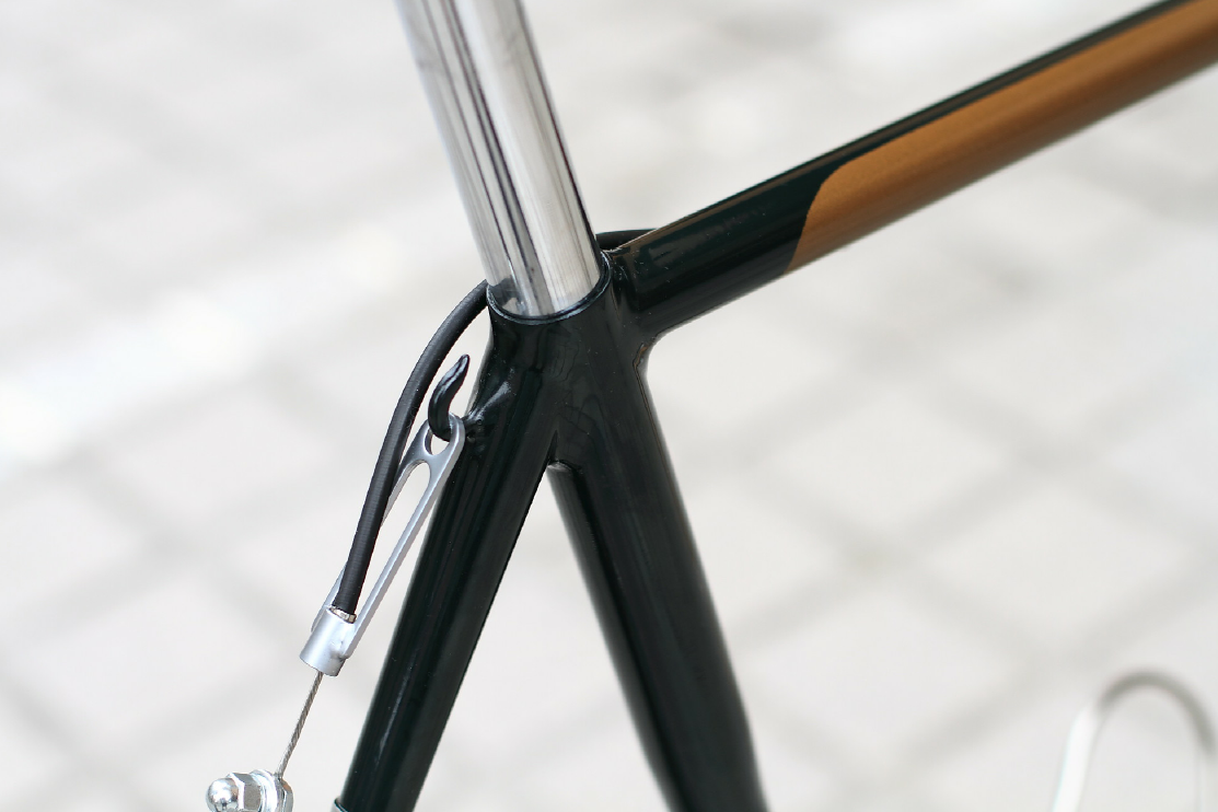

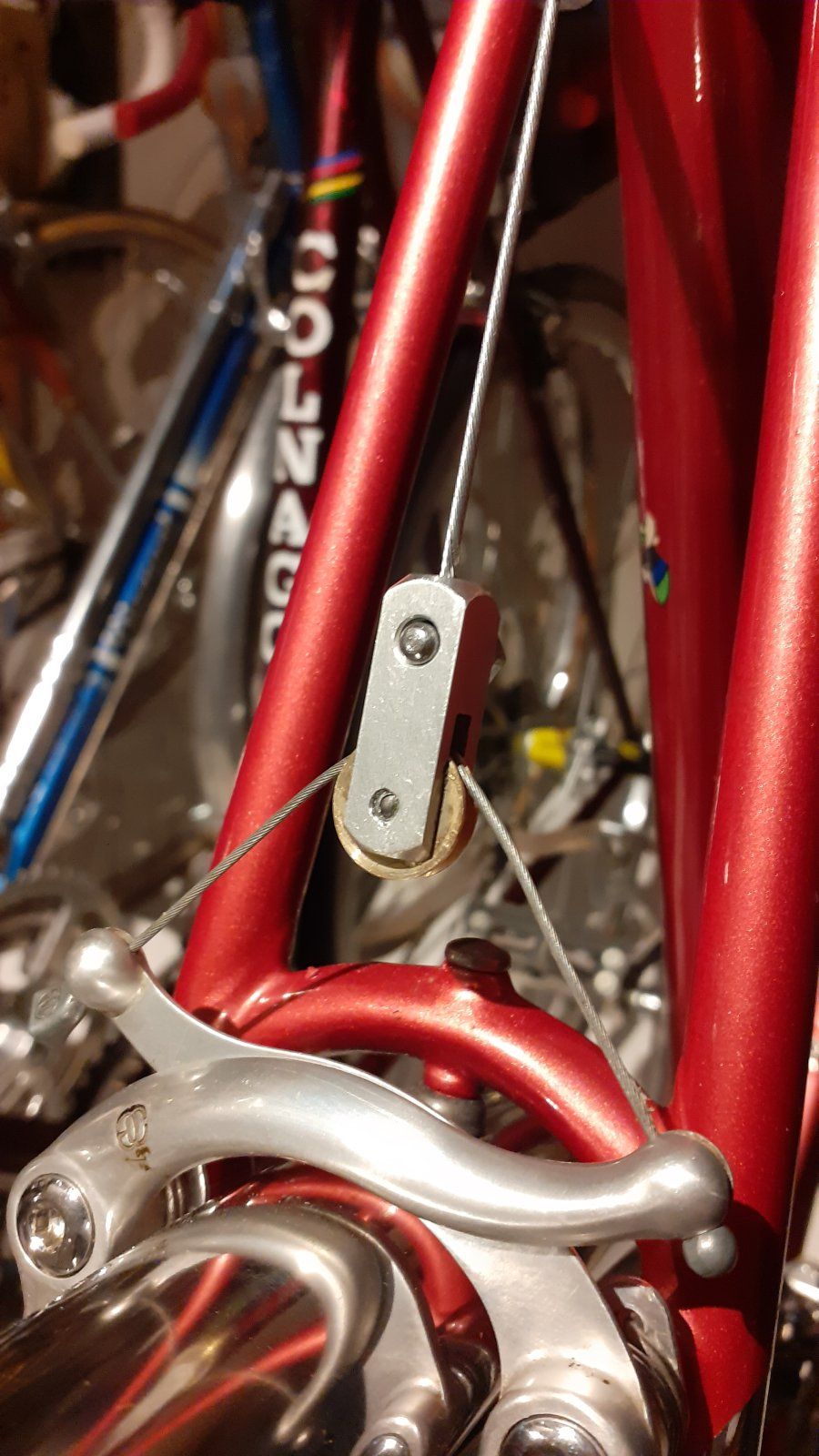

Wie wird denn der Zug innerhalb von dem Teil festgeklemmt?
M A G I C !Wie wird denn der Zug innerhalb von dem Teil festgeklemmt?
Ich weiß gar nicht, ob ich das zeigen soll @PX200 ? Moe hat die Gegenhalter konstruiert.Meinst Du H e x e r e i ? Paß auf in Deinen Bergen, daß die Nachbarn nichts davon mitbekommen...
angelötet.Ich glaube ja, daß der Nippel da drin sitzt und der Zug oben am Bremshebel geklemmt oder verknotet ist...
