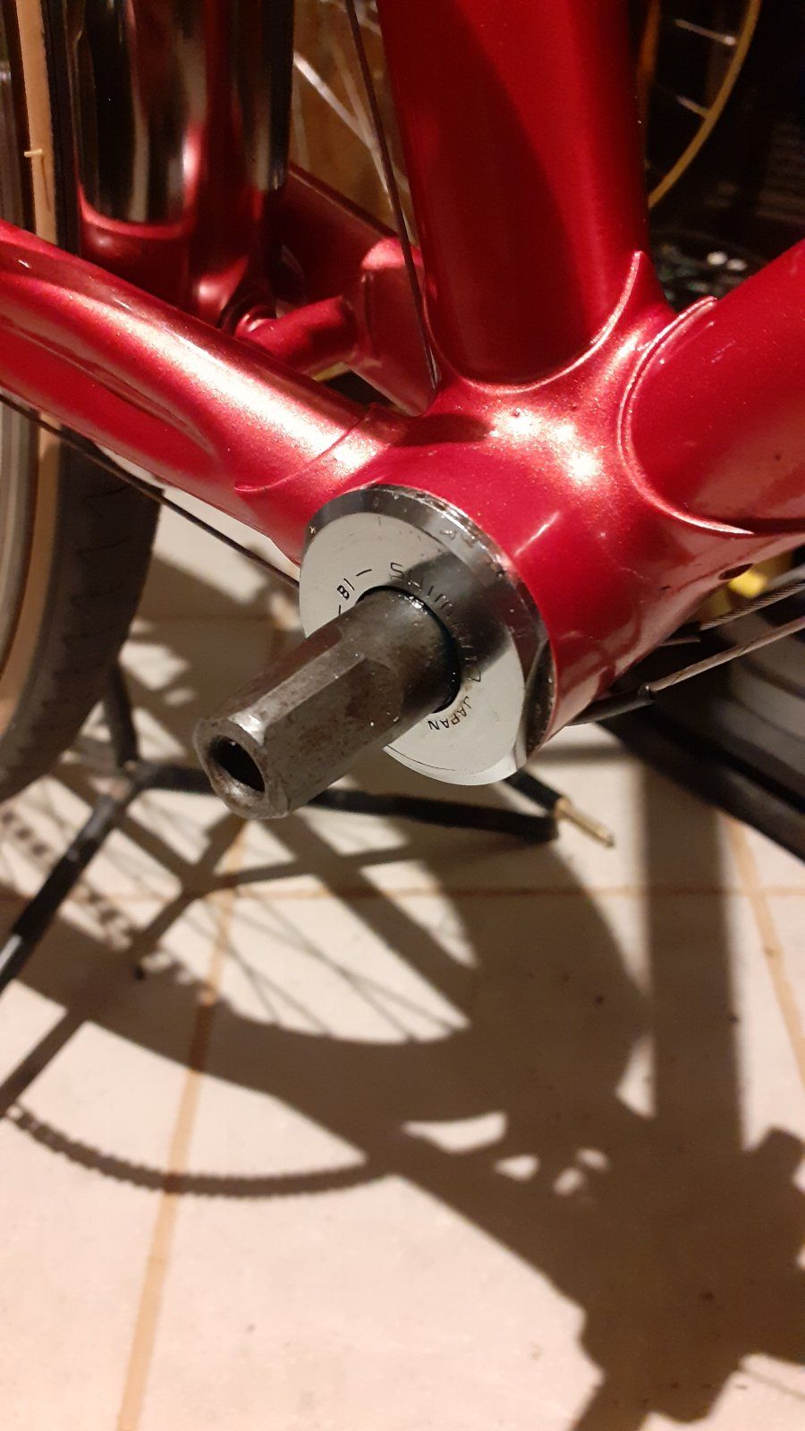

Wäre da nicht das Thema ReifenMal was anderes. Ich habe in der Zwischenzeit das EDCO BB demontiert. Das wertige 35x1 Shimano BB aus dem Super Vitus Schrottus Gitane befreit und anschließend mit einer laaangen 125er (!) Stronglight Welle kombiniert. Kurbel und Umwerfer sind jetzt im Einklang.

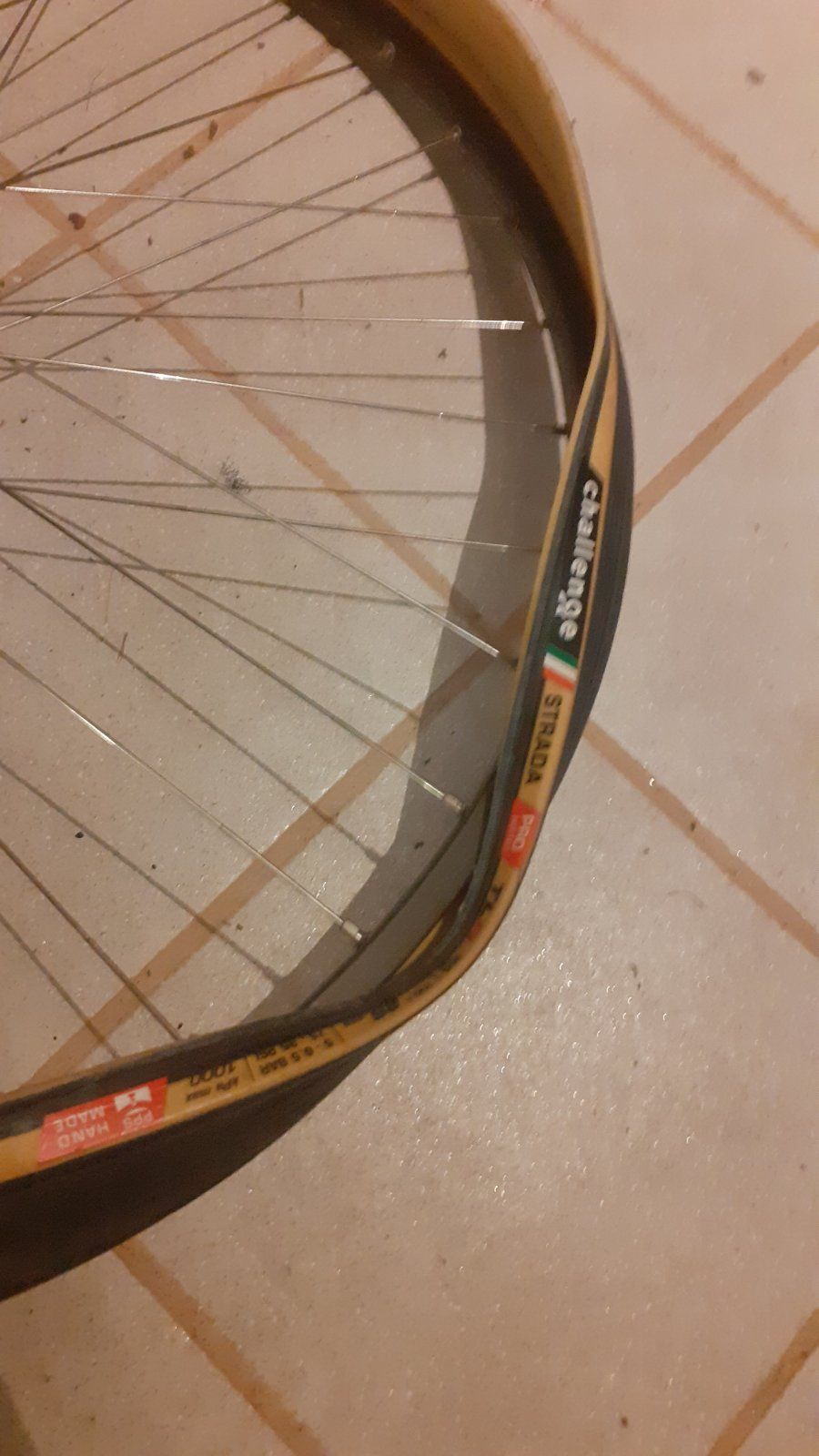

Ja, diese Reifen bereiten einem (bei der Montage) wirklich keine Freude.Wäre da nicht das Thema Reifen
Ich bin gerade echt am verzweifeln! Bisher hat es immer super geklappt. Aber diesmal Die 25er Challange Strada wollen trotz vordehnen nicht auf die Felge(n). 3 Reifenheber, zwei Schläuche und zwei mal sehr schmerzhaft die Finger eingequetsch... und das ist nur der vordere Reifen... und der ist noch nicht montiert.
gibts auch von schwalbe, ich bin bei challenge auch erst mit zwei kunststoff-reifenzangen herr geworden mit den gings dann aber in 2 minuten und ja dünners felgenband hilft auchNimmst du durex oder Natives Olivenöl?

Ja, davon hab ich nur noch eine halbe und einen 1cm Schnitt in der rechten Handflächezwei kunststoff-reifenzangen
