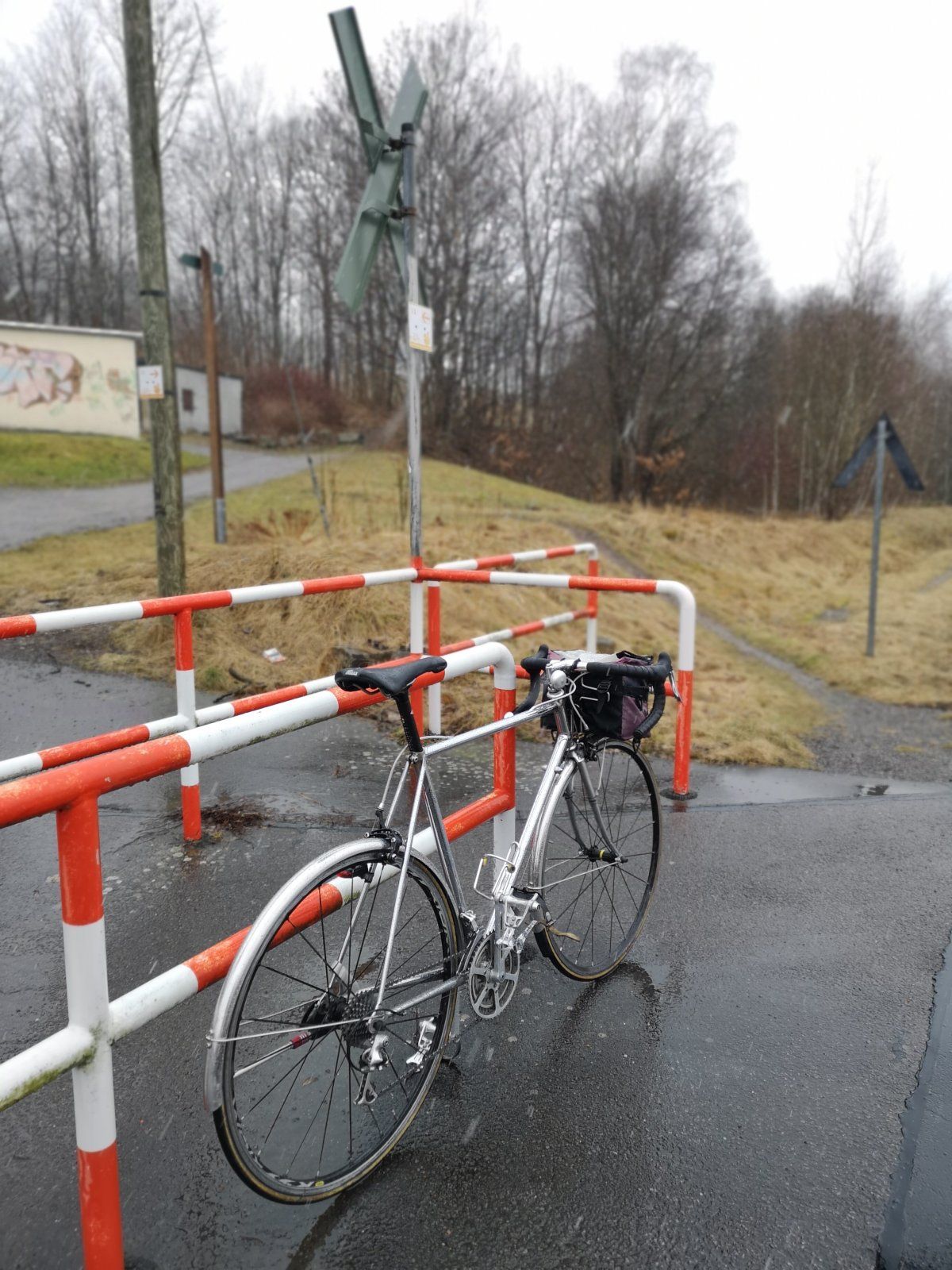

Kaum zu glauben aber wahr. Globale Erwärmung macht leider auch nicht vor dem Erzgebirge halt.

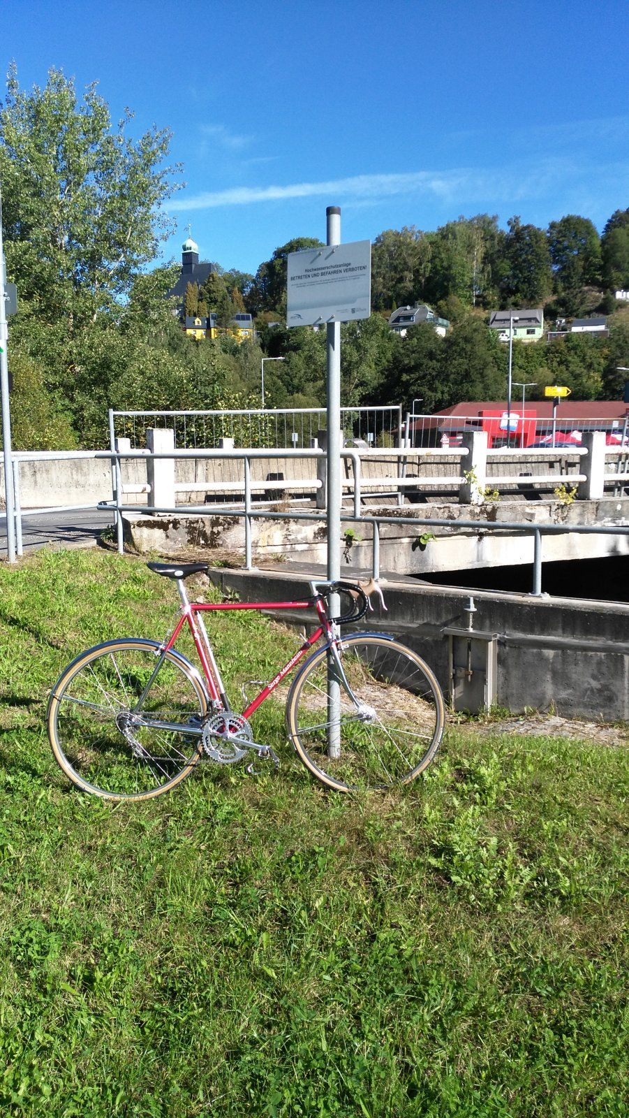

Heute auf meinem Weg zur Arbeit.

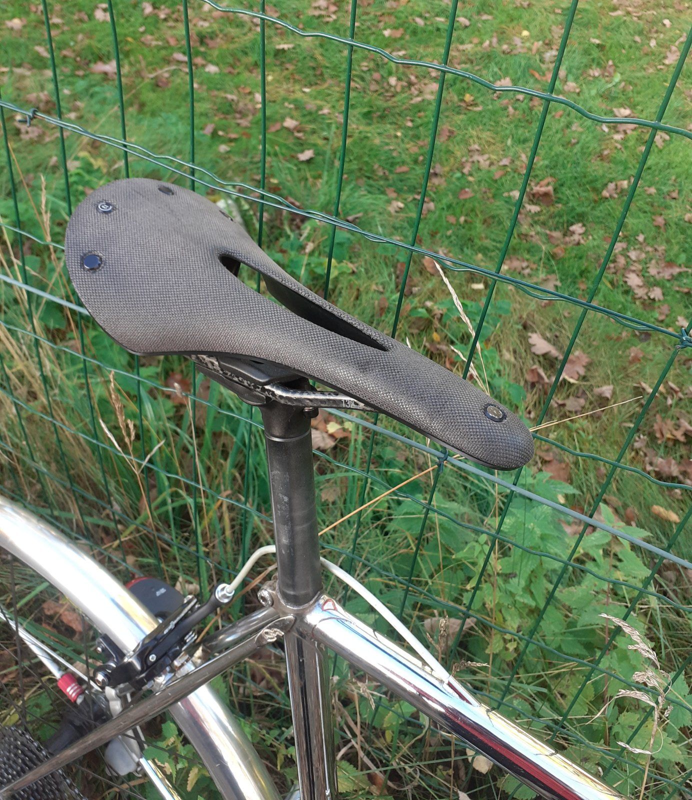

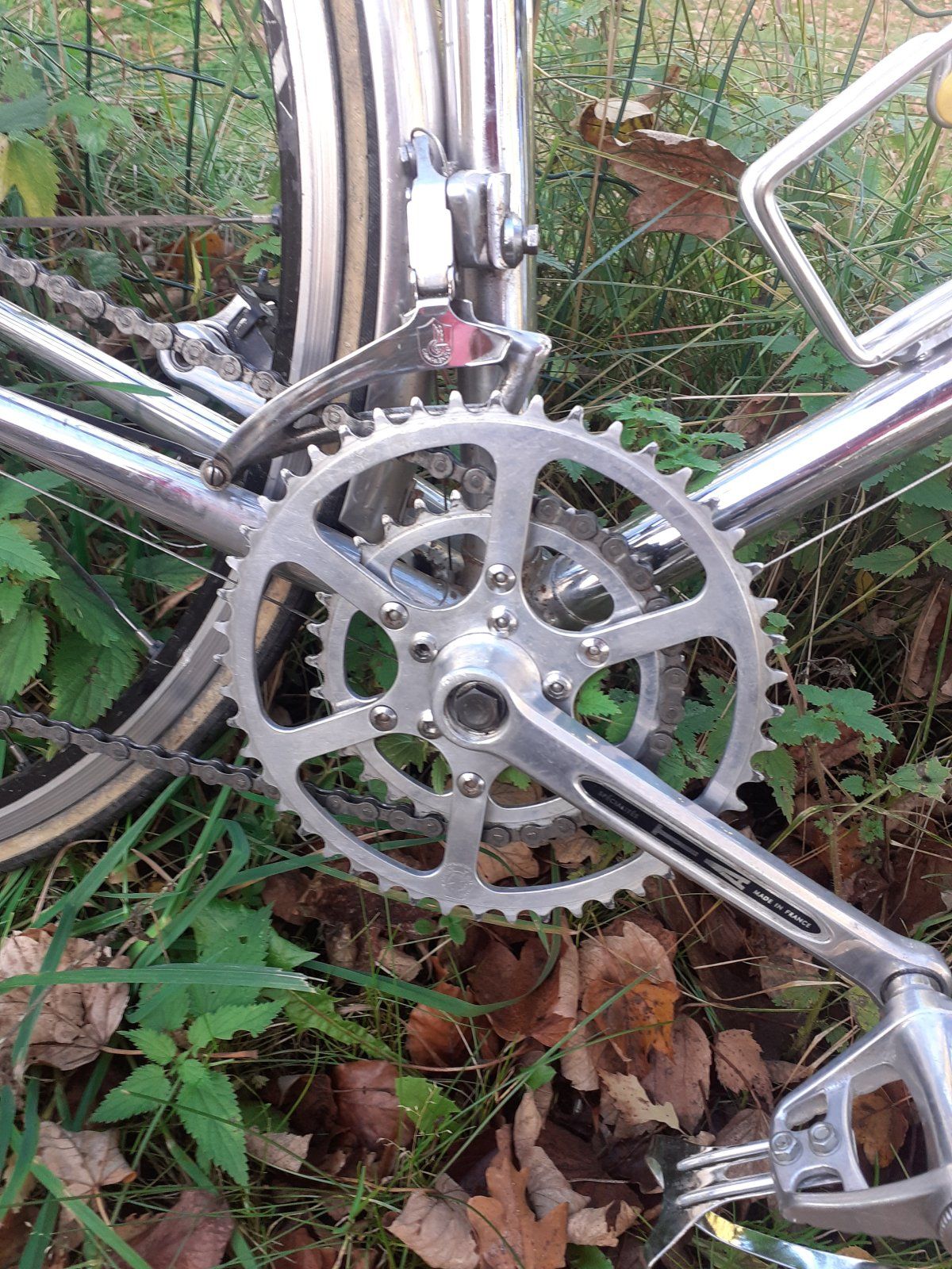

Test von Kurbel und Sattel für einen kommenden Aufbau

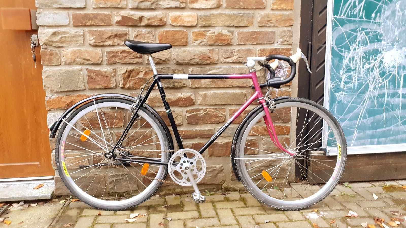

vor einer Woche habe ich das letzte "gute" Rad in das Aussenlager verbracht und mich auf den Winter eingestellt. Hier nochmal mein Winterrad, das ich schon im Diamant Faden gezeigt habe. Endlich wieder eine Nutzung für das Radl meines Vaters, das er 1991 rum neu gekauft hatte.

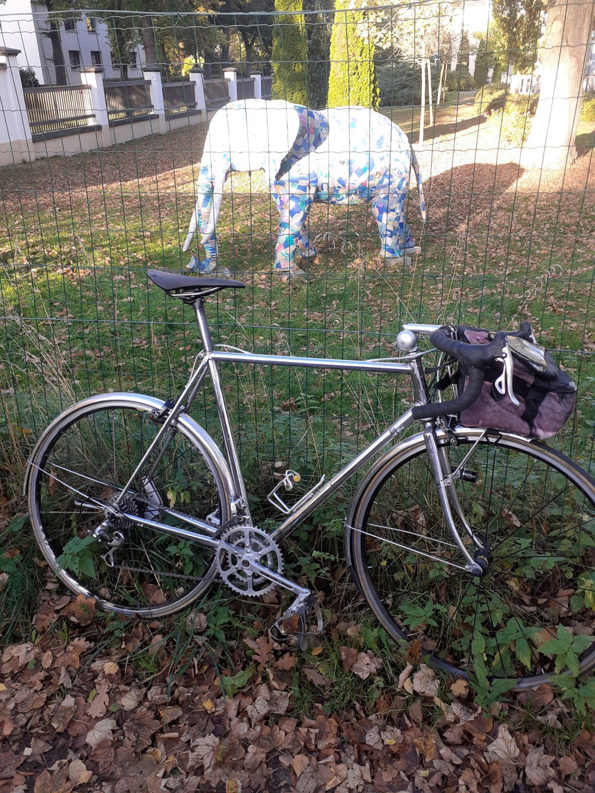

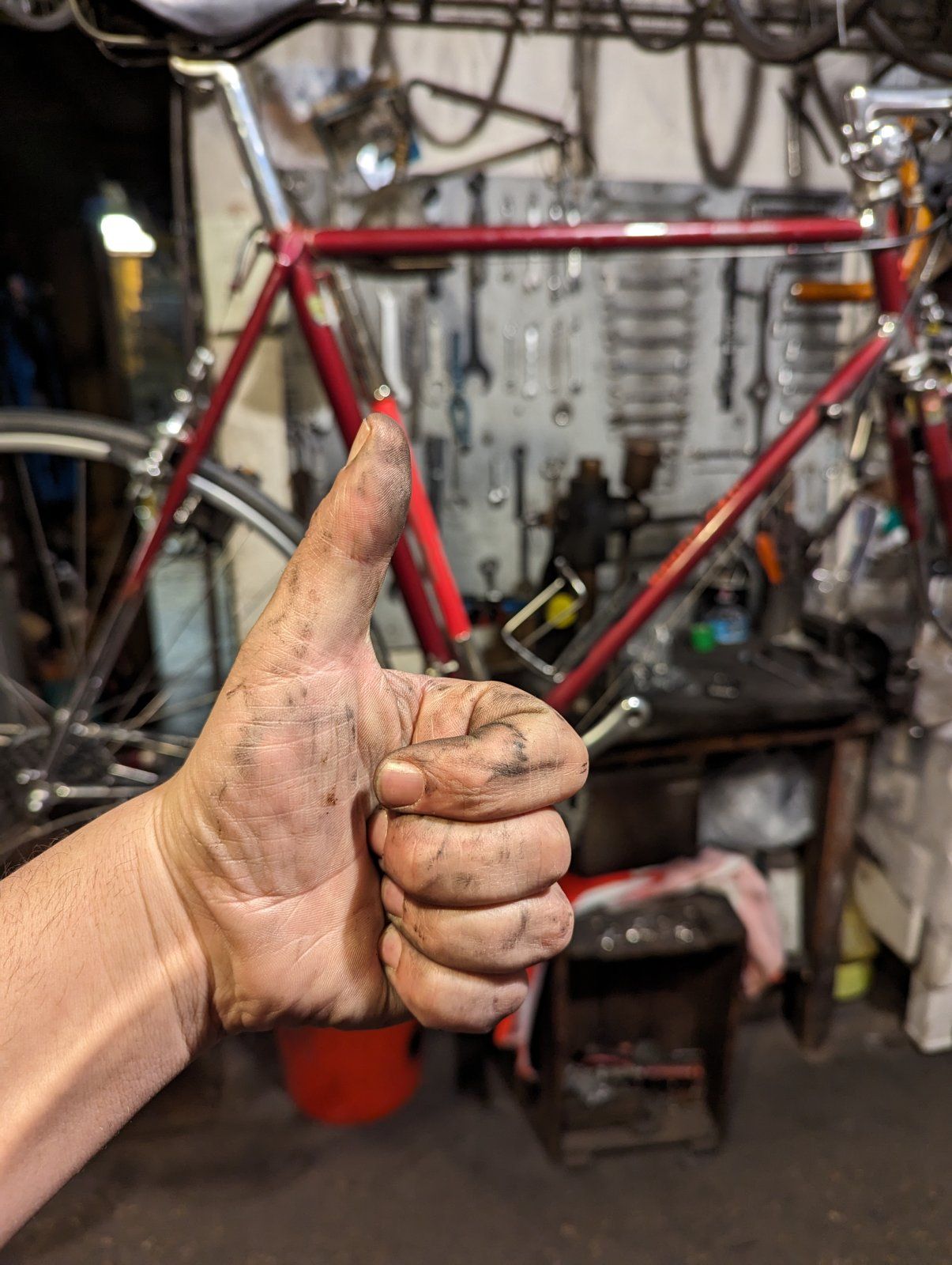

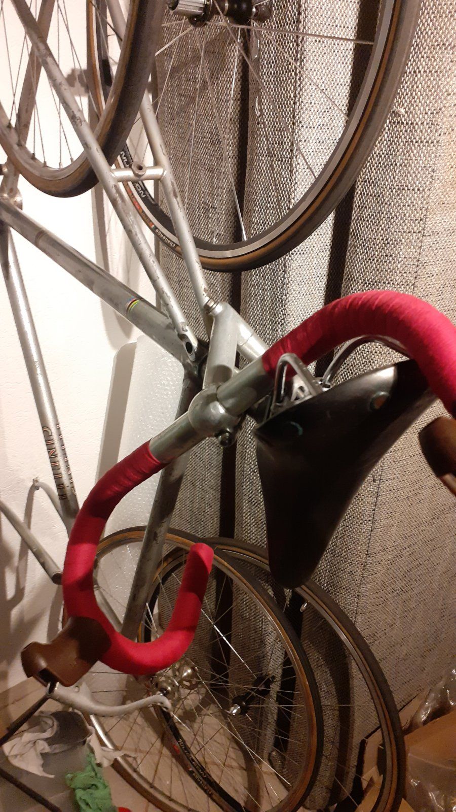

... und da kein Rad mehr im Büro steht, es draußen schneit und ich mal wieder Putzen und Lenkerband wickeln wollte, musste ich mir also etwas Arbeit suchen... davon kommt demnächst noch mehr...
Anhang anzeigen 1356636Anhang anzeigen 1356637Anhang anzeigen 1356638

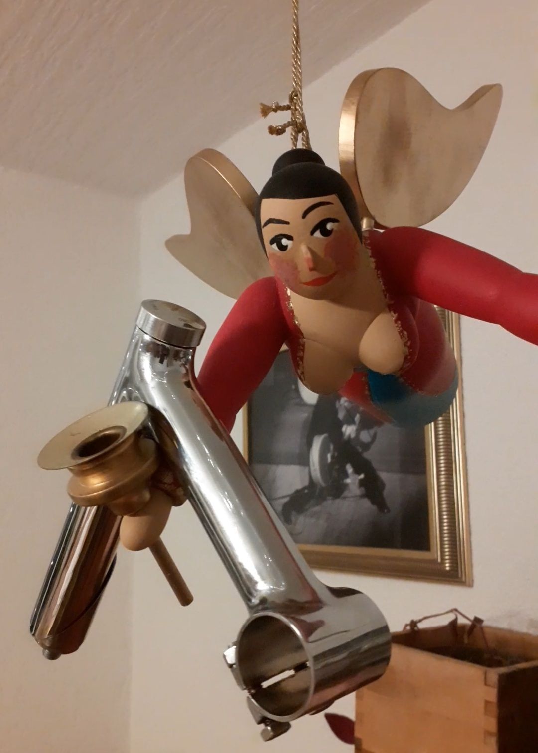

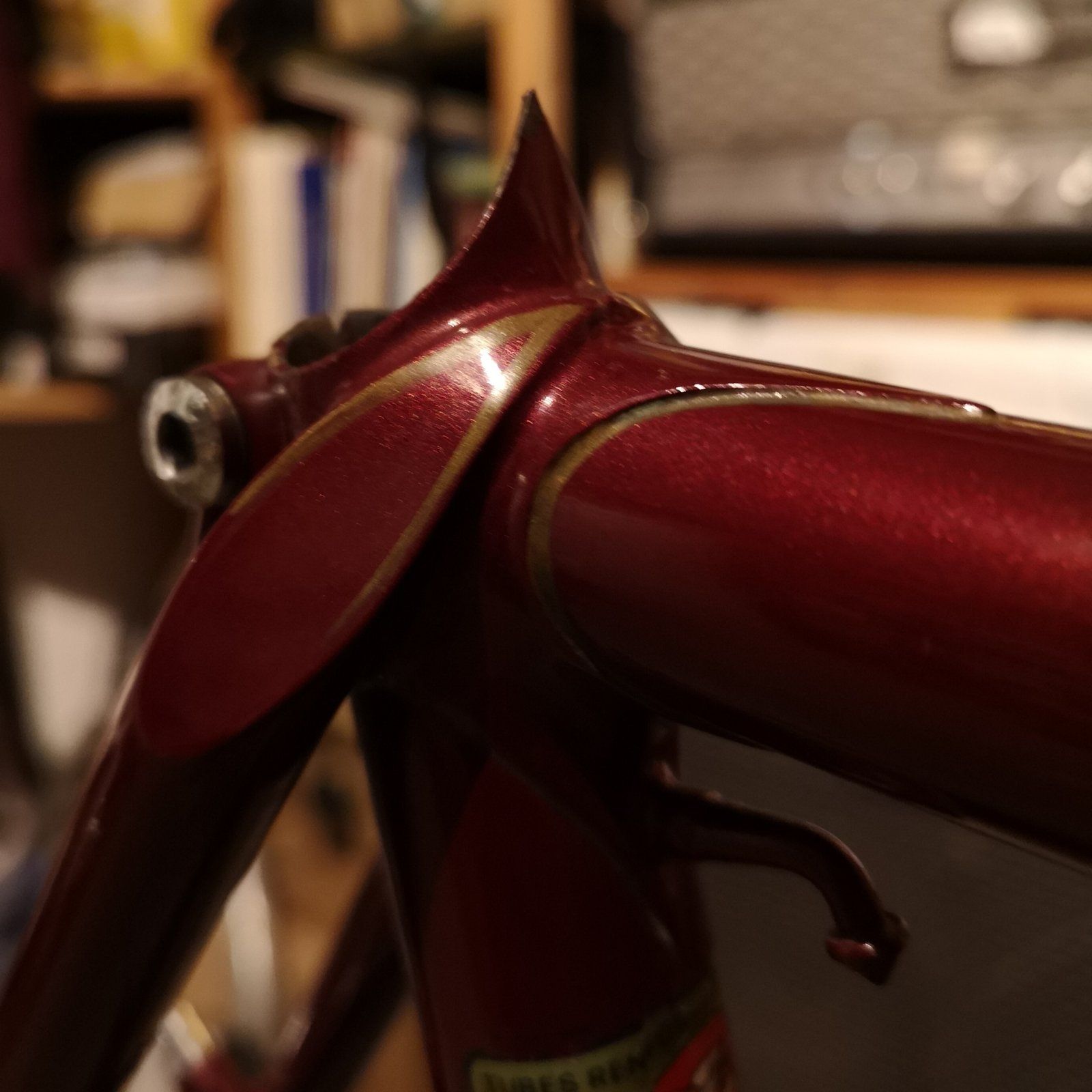

Sehr interessant ist, dass man an dem Rahmen den historischen Lackaufbau von Cinelli gut sehen kann (leider ;) )
Wie folgt:
1. Silberne Grundierung auf Stahl und Chrom, matt
2. Grün / Grau, matt
3. Silber metallic
Die beiden ersten Schichten machen die Rohre schön glatt. Die dritte Schicht dann der Effektlack. Wahrscheinlich hat der einen schöneren Schein auf dem grünen Grund.
Das unschöne, wie ich sehr gut sehen konnte nachdem der Gilb runter ist: der Rahmen wurde mit einem ebenfalls Grünen Lack ausgebessert. Besonders an der Gabel. Jetzt kann man kaum unterscheiden, ob Ausgebessert oder Grundierung. Dementsprechend ist da nicht mehr viel zu retten, da der silberne Lack so gut wie flächendeckend durch ist. Macht aber nix, so ist das Ding nunmal. Der wurde genutzt bis zum gehtnichtmehr.
