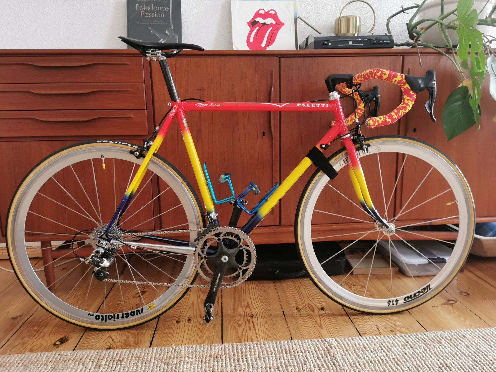

@kraehe

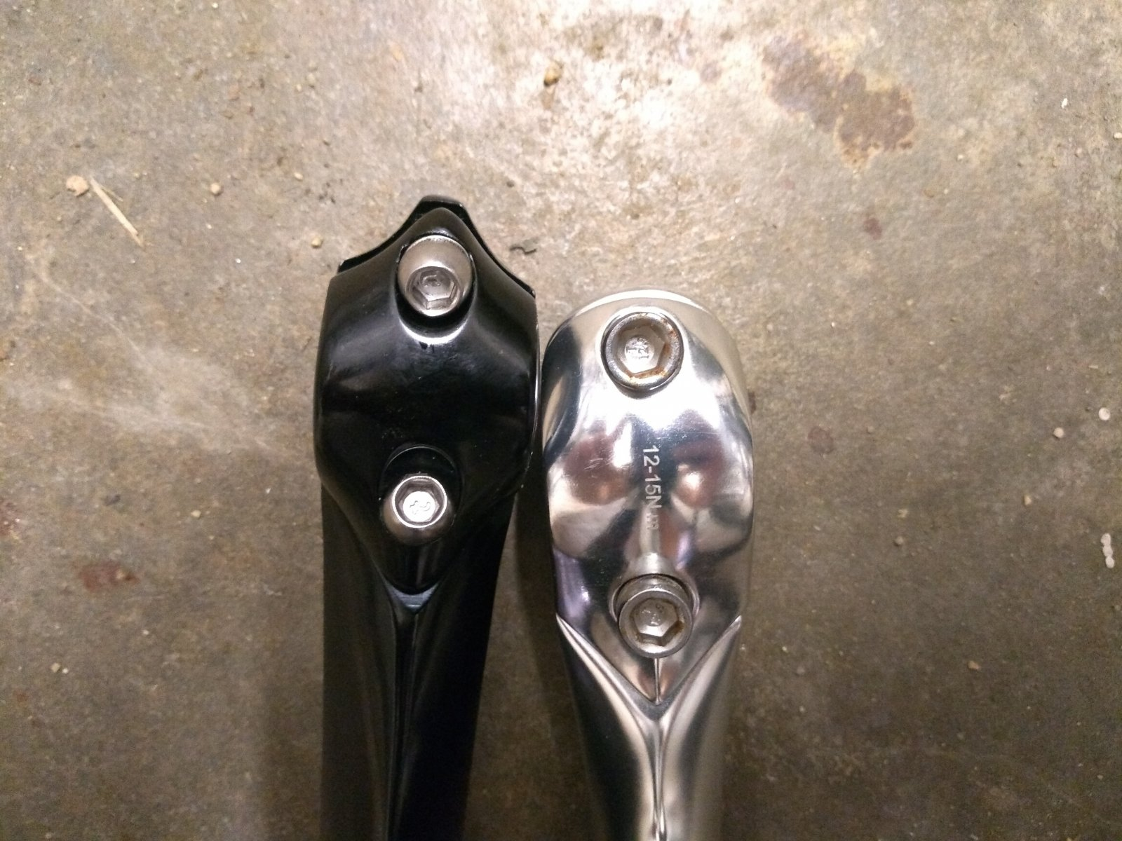

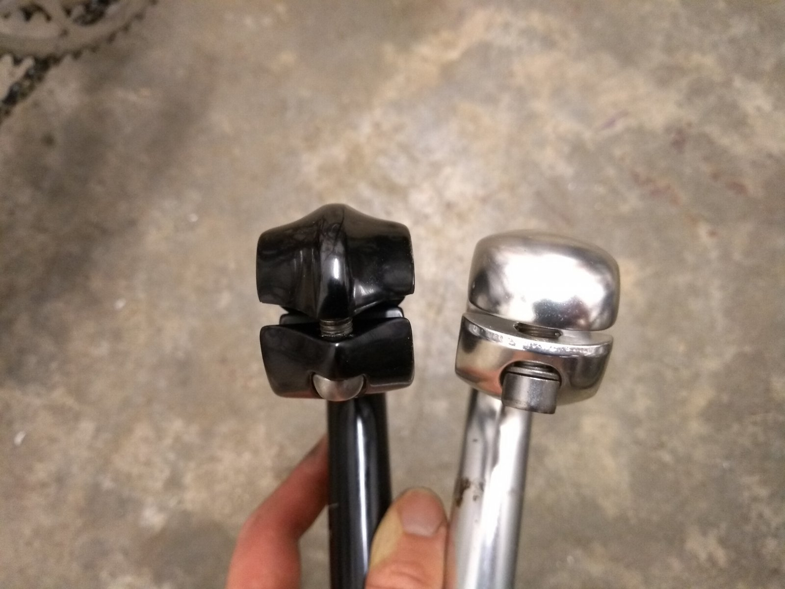

Lenker ist ein Deda Piega. Den fahre ich auch auf meinem Basso. Hat einen sehr kurzen Reach. Den Vorbau habe ich hier im Forum gekauft. Hersteller ist unbekannt. 110 mm, klappbar, mit 26er Klemmung. War schwer zu finden.
@knutson22
Ich bin mir nicht sicher. Gab es die Farbe früher nicht?
Wenn ich mir die Muffen so anschaue sind die Übergänge zu den Rohren jedenfalls noch schön scharf. Bei Neulack sieht das meistens anders aus. Allerdings hat der Rahmen ein paar Rostpickel unter dem Lack, die wiederum dafür sprechen, dass er mal neuen Lack bekommen hat. Ich bin da aber kein Experte.

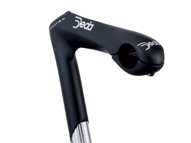

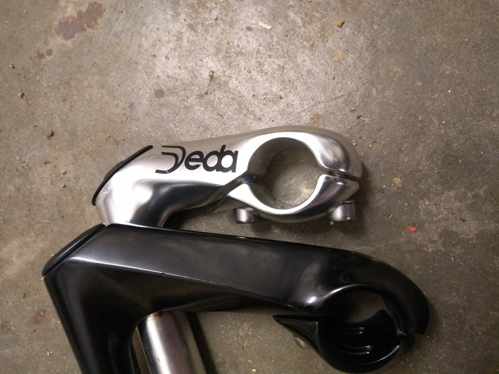

deda murex?

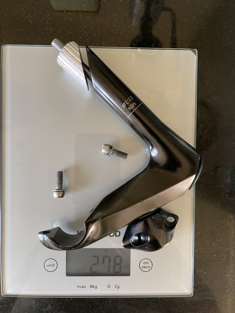

Tatsache. Wieder was gelernt. Der wäre mir allerdings zu matt. Da ist der den ich von dir habe schöner.
Leider komme ich bei 110 mm Länge nicht weiter runter. Ich fahre jetzt 12 cm Überhöhung. Aber der Vorbau sieht mir noch zu hoch aus. Vielleicht finde ich noch was mit 100 mm und kann dann noch ein Stück tiefer.
Der Vollständigkeit halber hast du den wohl auch nur über Umwege von mir. Ich hatte ihn damals innerhalb des Forums nach Berlin verkauft. Aber die Form ist so markant, dass ich den Vorbau jetzt an deinem schönen Rad direkt wieder erkannt hab. Wenn du tauscht, kannst du ihn ja auch innerhalb des Forums weitergeben und er wird sowas wie ein Wanderpokal :D
Edit: Ich schreib Quatsch. Sorry @_bronco_ und danke @richdarich
Also ich hab deinen noch, den du mir damals "nach Berlin verkauft" hast :P ... der hatte aber auch nur 90mm

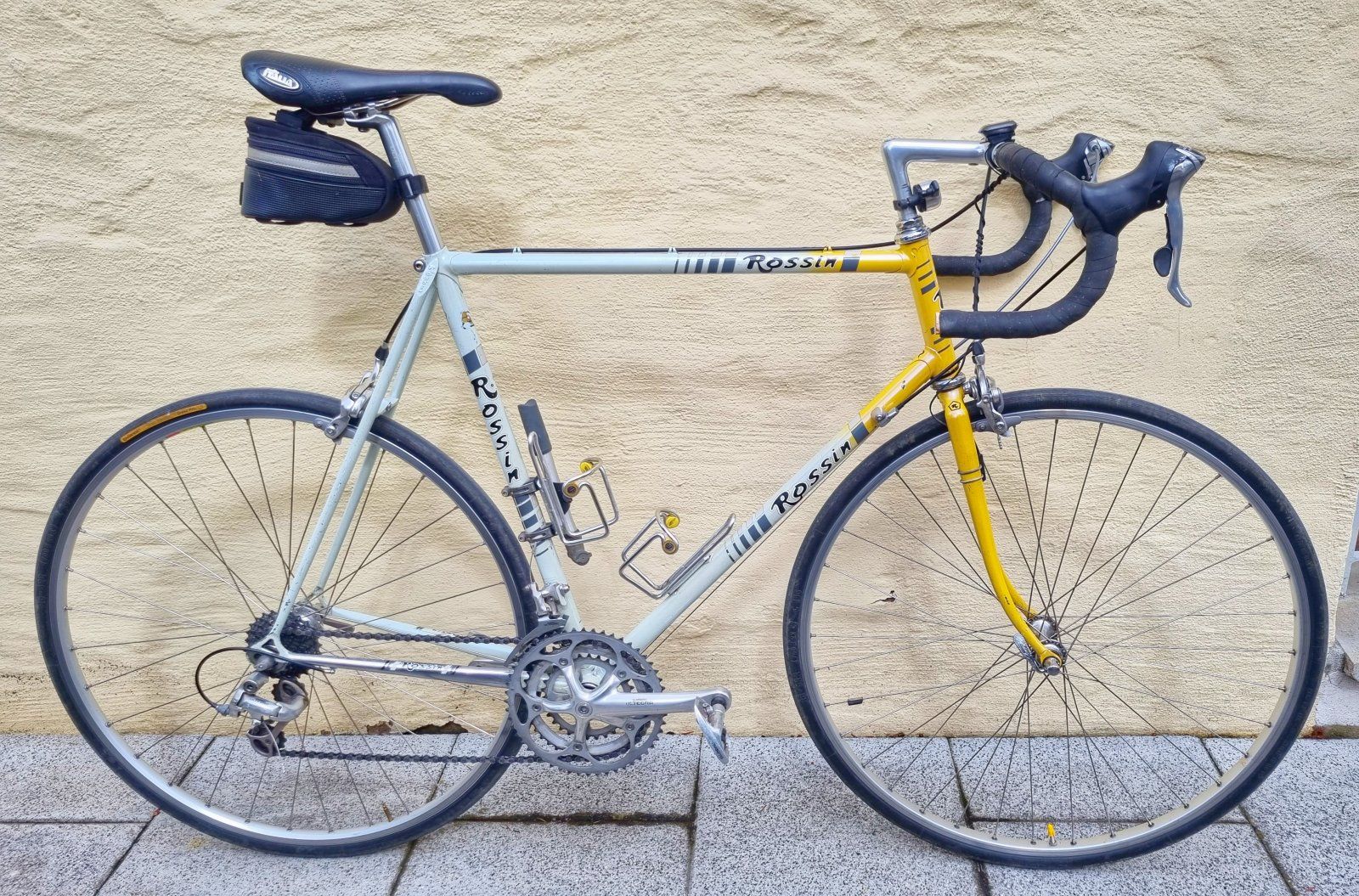

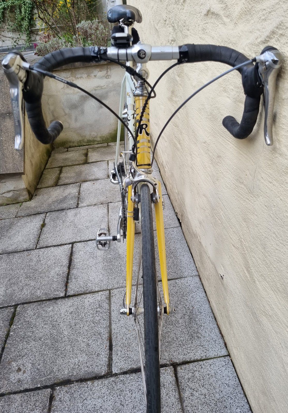

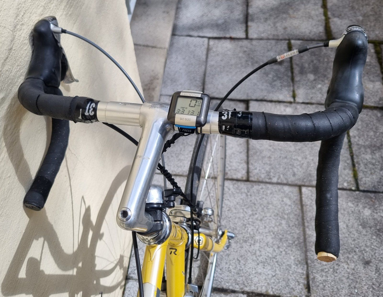

Hier mal mein Rossin mit 9fach Ultegra und 3fach-Kurbel.
Ich hab das Rossin 1985 vom Händler mit einer Campa Veloce 6fach gekauft. Kostenpunkt damals 2100DM. Ich war 16 und stand vor der Entscheidung 80er Moped oder Rennrad. Bereue die Entscheidung kein bisschen. Vor 15 Jahren musste das Rad bergtauglich gemacht werden, da ich viele RTFs und teilweise auch Marathon mit dem Italiener fuhr.
Der Steuersatz und das Vorderrad sind neben dem Rahmen noch original. Ich schätze mal 40Tkm hat es sicher auf dem Tacho, hab aber nicht wirklich buchgeführt.
Da ich blöderweise vor paar Jahren meinen Eigenaufbau auf Basis Drössiger und 105 verhökert hab, gabs neulich nochn gebrauchtes Canyon Ultimate mit Dura Ace als Zweitrad.

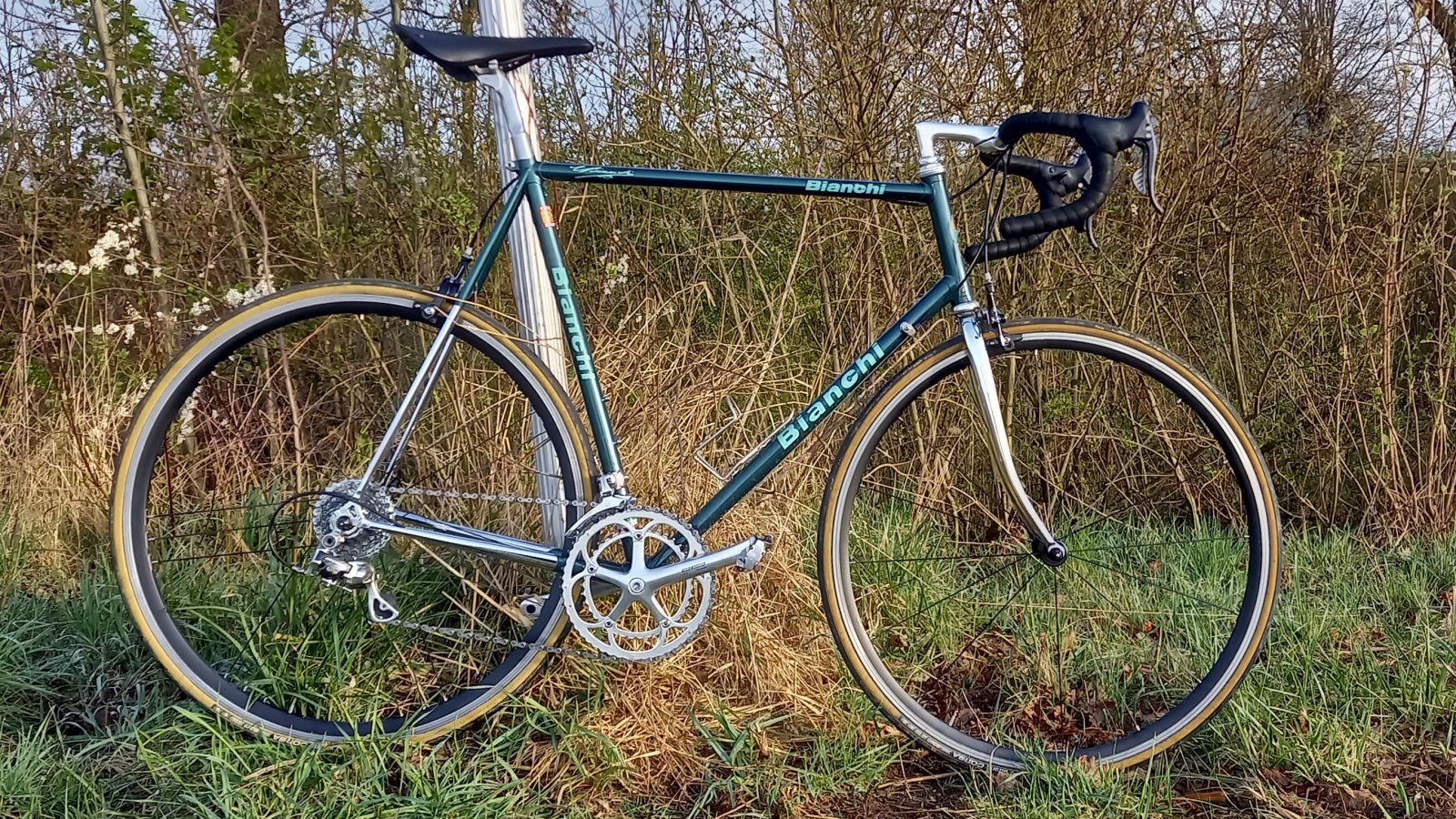

Hallo!

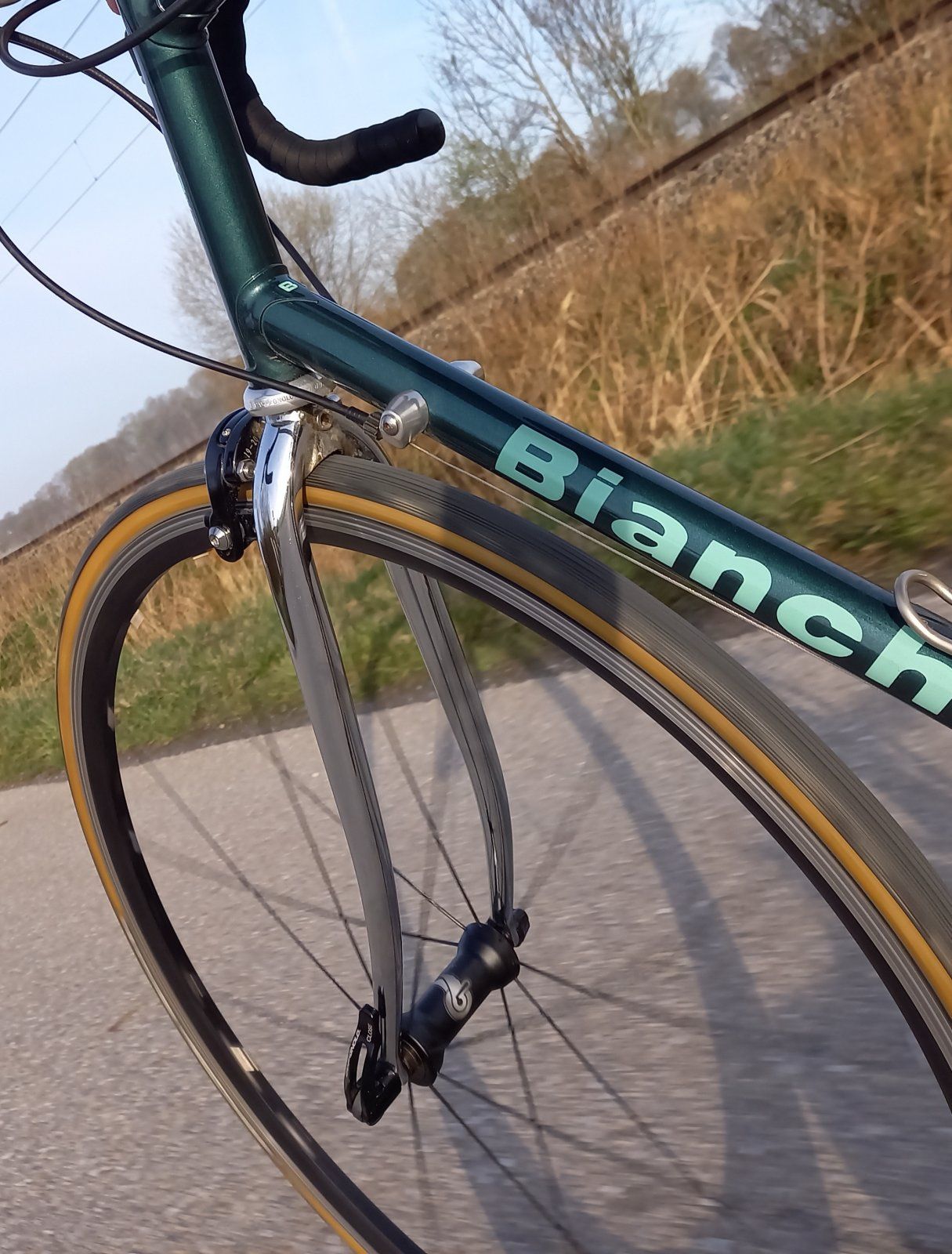

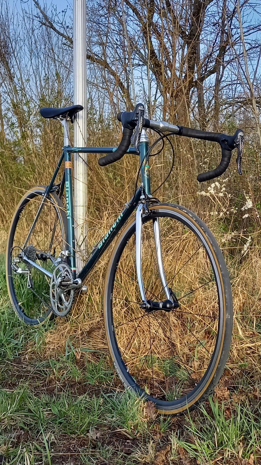

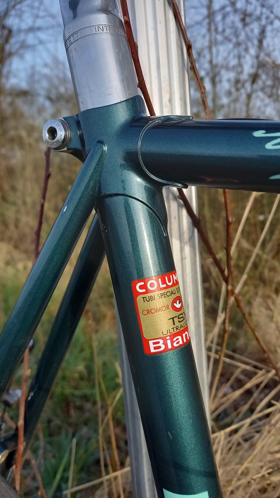

Auch hier möchte ich mich mal aus der Deckung wagen und ein Fahrrad zeigen: ein Bianchi Reparto Corse TSX von 1995. Es kam zu mir mit Chorus 8fach, glänzenden Ventos auf 21mm Reifen und komischerweise Nitto- und Cinelli-Teilen. Ich habe es jetzt für meine Zwecke mit Chorus/Record 10fach und recht aktuellen Laufrädern und Bremsen aufgebaut.
Anhang anzeigen 1073641der Lack hat ein schönes dunkles Metallic-Grün. Erinnerert eher an British Racing Green als an Celeste.
Die verchromte Unicrown-Gabel lässt mit Mut zu (kaum einer) Lücke 25mm Reifen durch.
An Details muss ich nochmal schrauben, läuft aber schon sehr schön. Danke für die Aufmerksamkeit.

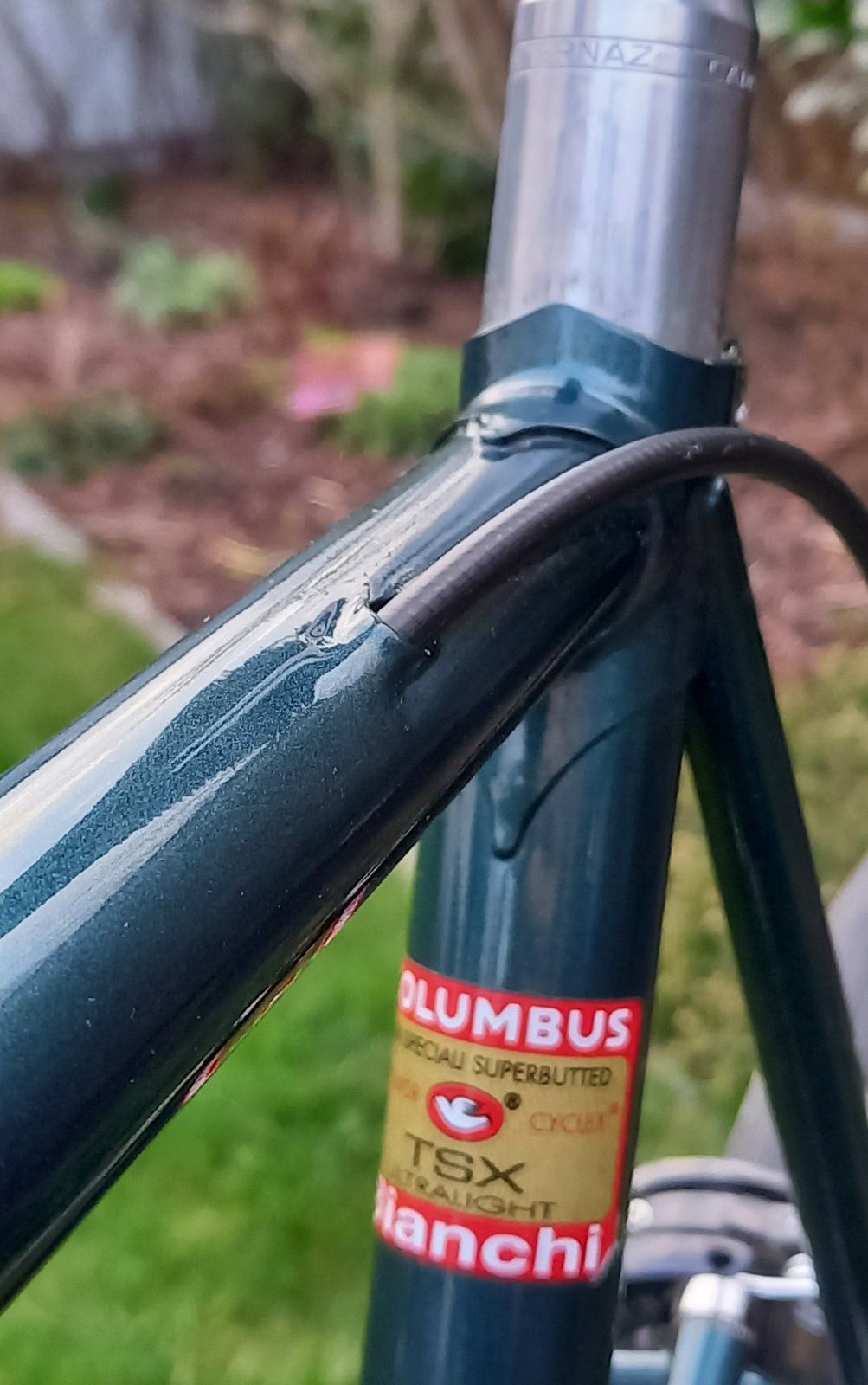

Hallo!
Auch hier möchte ich mich mal aus der Deckung wagen und ein Fahrrad zeigen: ein Bianchi Reparto Corse TSX von 1996(?). Es kam zu mir mit Chorus 8fach, glänzenden Ventos auf 21mm Reifen und komischerweise Nitto- und Cinelli-Teilen. Ich habe es jetzt für meine Zwecke mit Chorus/Record 10fach und recht aktuellen Laufrädern und Bremsen aufgebaut.Anhang anzeigen 1073637Anhang anzeigen 1073638 Anhang anzeigen 1073641der Lack hat ein schönes dunkles Metallic-Grün. Erinnerert eher an British Racing Green als an Celeste.
Gefällt mir. Sieht unaufgeregt gut aus. Wahres britishes Understatement :)

Beobachte bitte die Bremshüllenein-und ausfahrt im Oberrohr. Mangels zusätzlicher Verstärkung war diese Charge 1995 anfällig.
...Auf jeden Fall würde ich den Vorbau noch etwas versenken, das sieht grenzwertig aus.
Gute Fahrt 🙋🏼‍♂️
Danke, wenn ich die Corona-Wampe wieder verbrannt habe, aktuell 91kg bei 187cm normalerweise 88kg nach dem Winter und Kampfgewicht 83kg, kommt der auch wieder runter...
