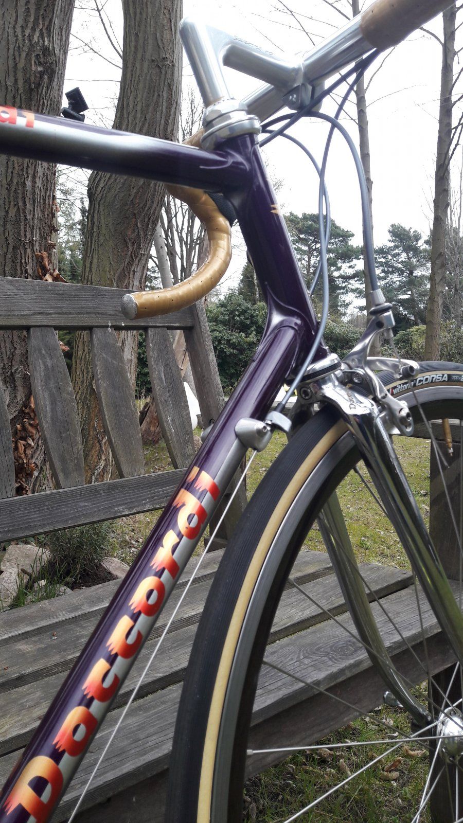

Beobachte bitte die Bremshüllenein-und ausfahrt im Oberrohr. Mangels zusätzlicher Verstärkung war diese Charge 1995 anfällig.
Guter Hinweis. Die Löcher sind auch ein bisschen scharfkantig, da reibt es auf Dauer sogar immer ein bisschen die Zughülle auf. Es trägt ohne Verstärkung zwar zum "cleanen" Gesamtbild bei, geht aber auch mit Verstärkung elegant:

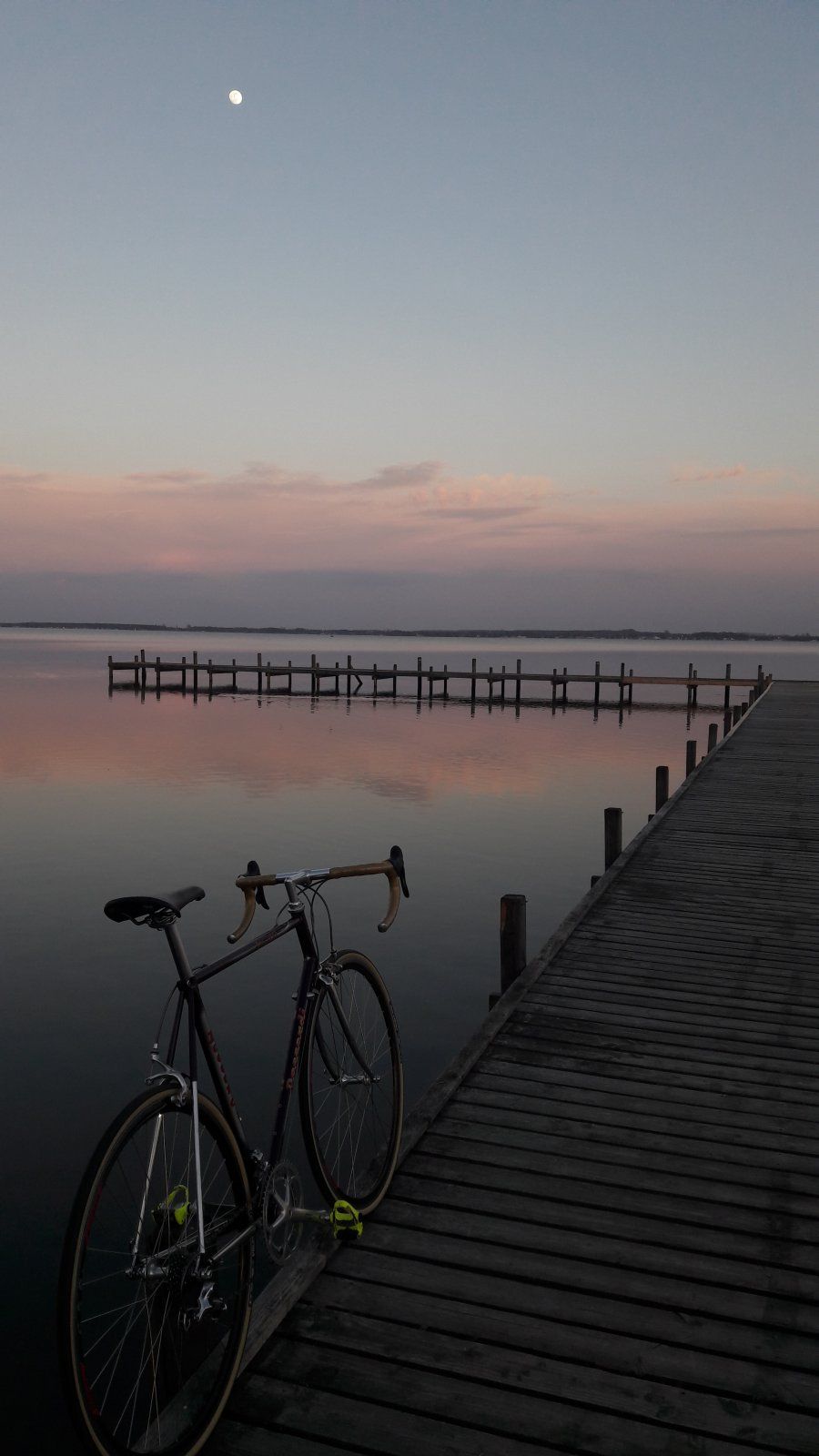

habs schon fertig und Runde am Steinhuder Meer( kleine zum Bier holen) heute abend und grosse Runde falls alles sitzt ist für Karfreitag geplant ;)
ich finde das vintage nos Band passt super zu den decals ..herrliche Haptik 😍
habs schon fertig und Runde am sth Meer klein heute abend und gross falls alles sitzt für Karfreitag geplant ;)

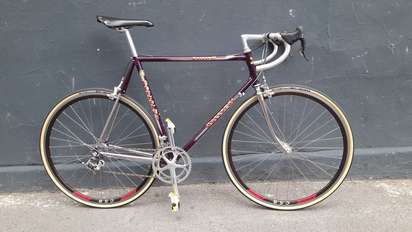

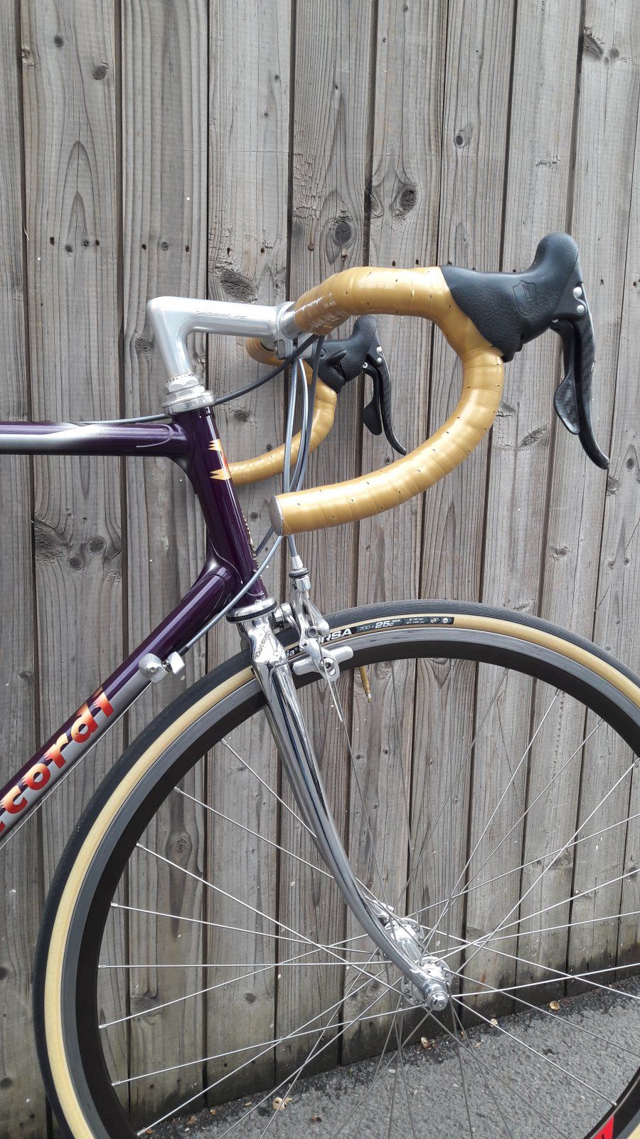

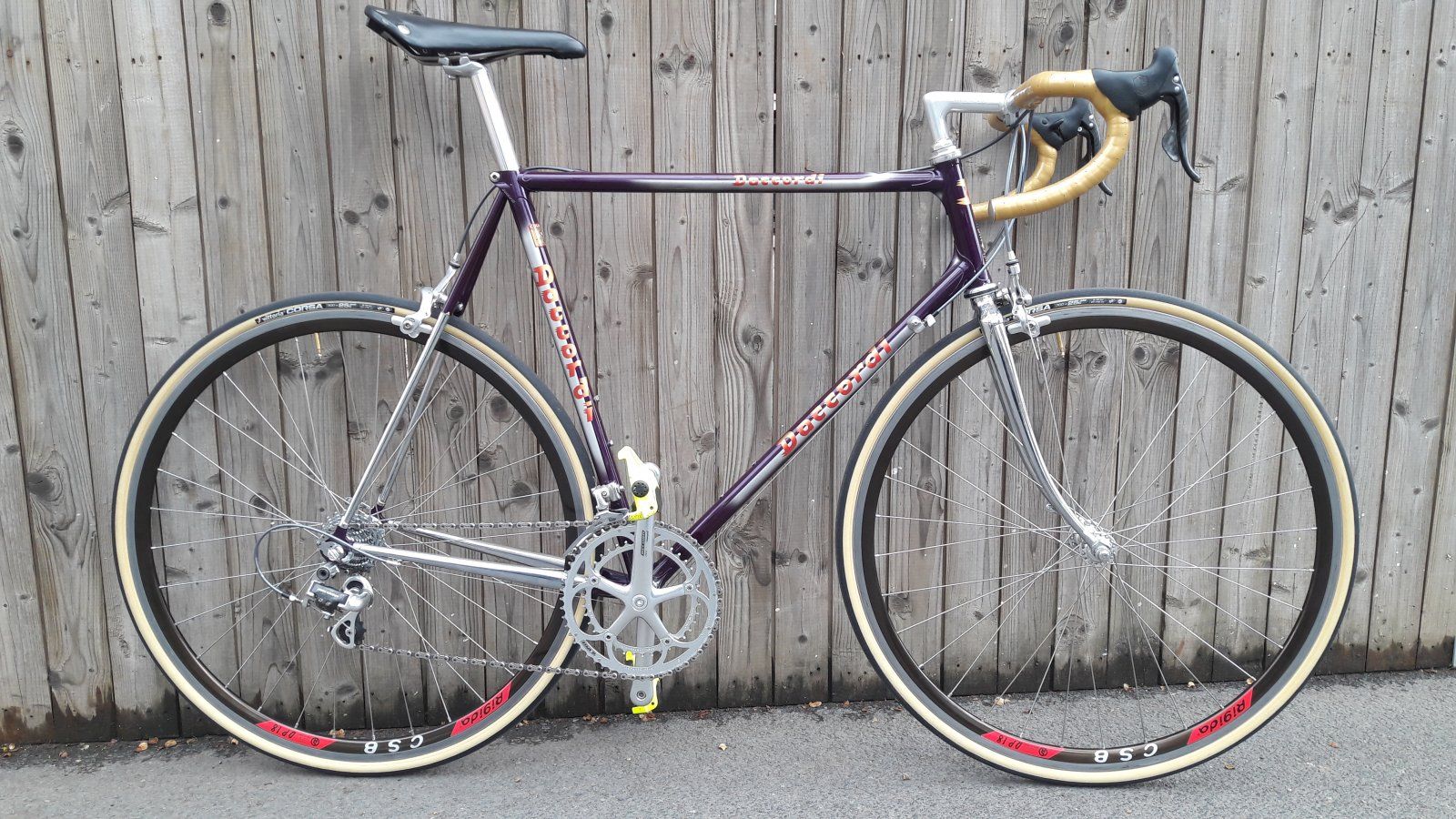

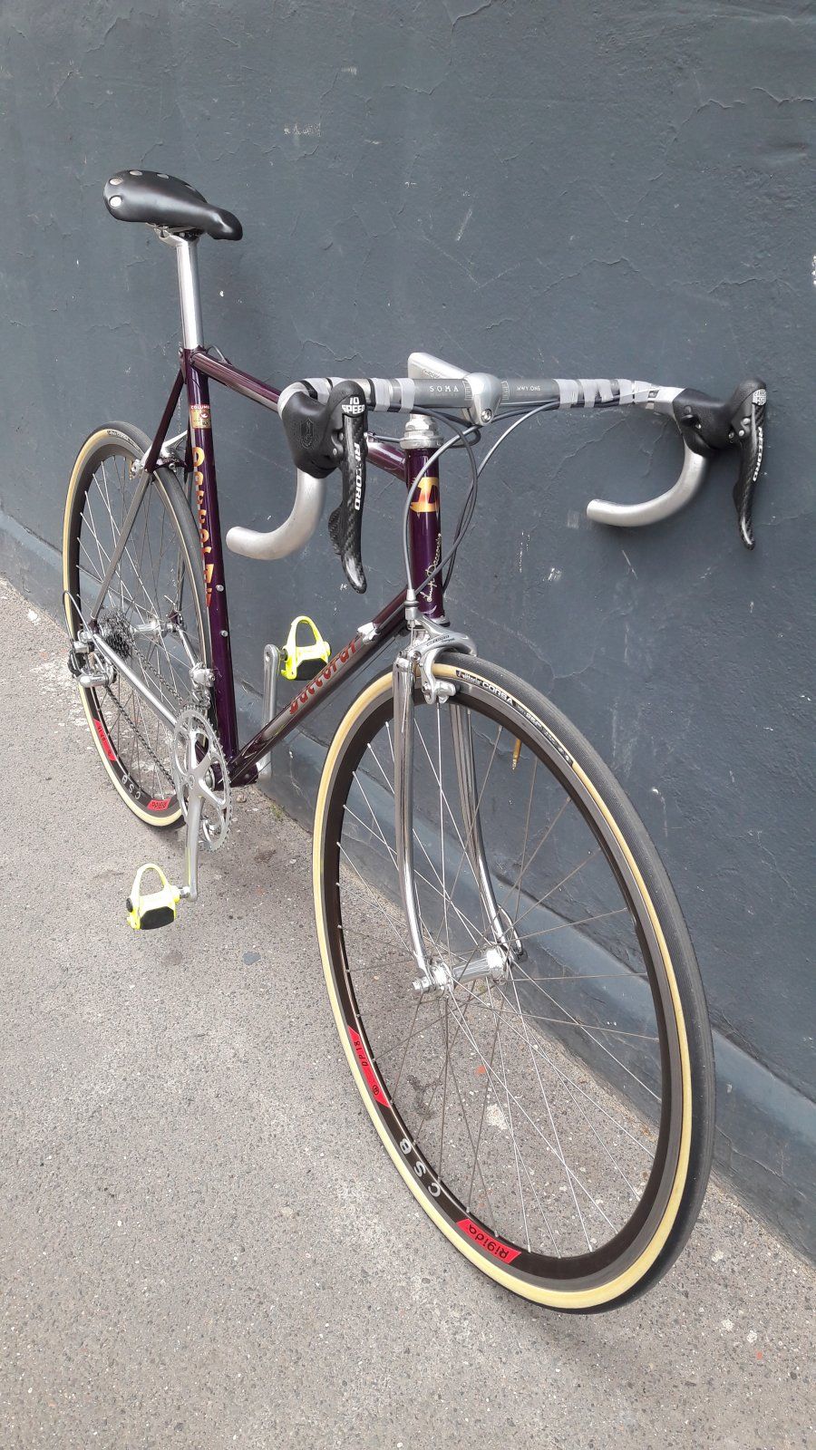

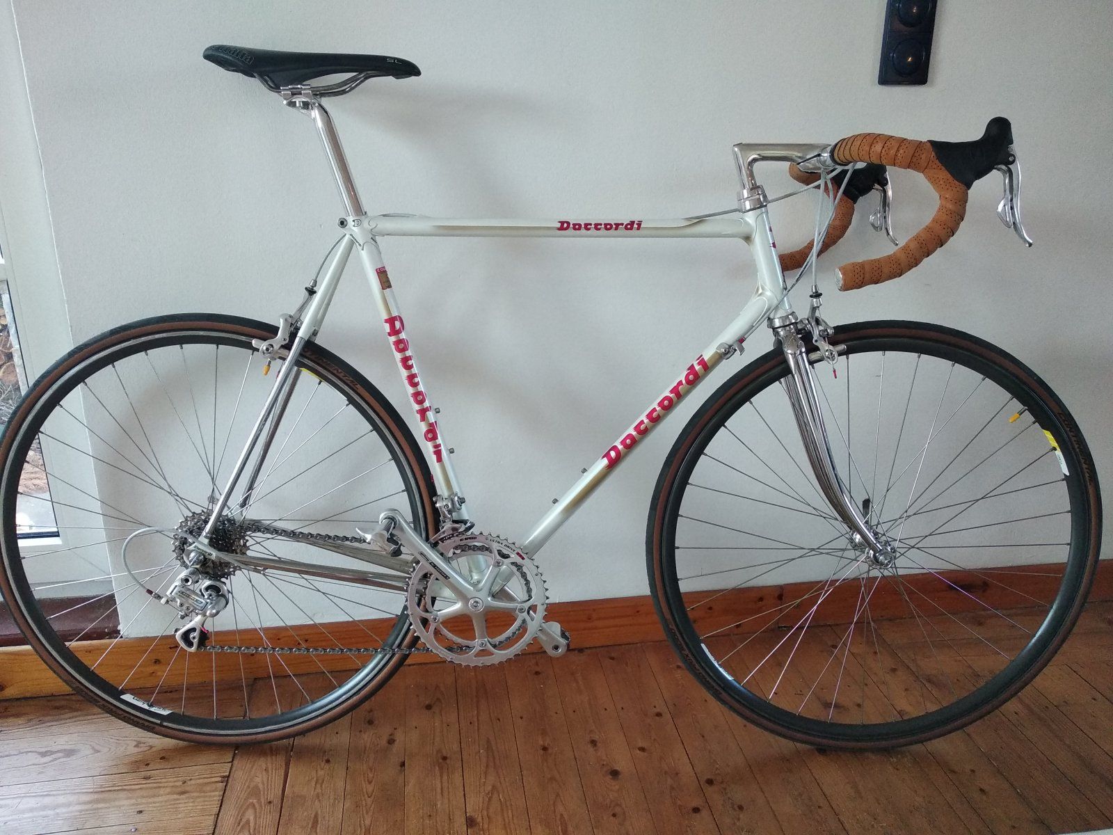

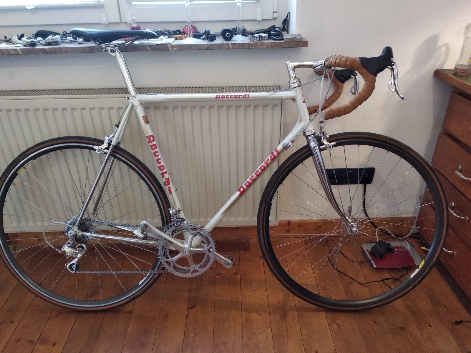

Daccordi Griffe SLX vermählt mit 10speed record.Lenkerband muss noch.
Pedale auch.erste Einstellfahrt gerade vorgenommen.
fährt astrein.freu mich über das Ergebnis.😁😎

Sehr schick geworden!

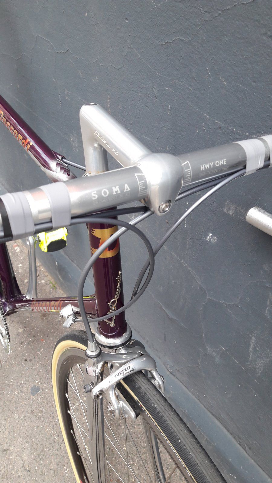

Wie hat denn die Kombination aus Nitto Pearl und Hwy Soma One funktioniert? Ich hab bei dem Lenker öfter gelesen, dass es eine Herausforderung ist, ihn mit klassischen Schaftvorbauten zu vermählen.
Beim Daccordi scheint der vordere Bremsbelag schief zu stehen.
Den Laufradsatz finde ich nicht sehr sinnvoll.
Sehr schmale Felge mit 25er Reifen, da verschenkt man Potential.
Die Felge ist unnötig hoch/schwer für 32 Speichen, ausserdem selbst im Vorderrad dicke Speichen verbaut, ich kann jedenfalls auf den Bildern keine Verjüngung erkennen.

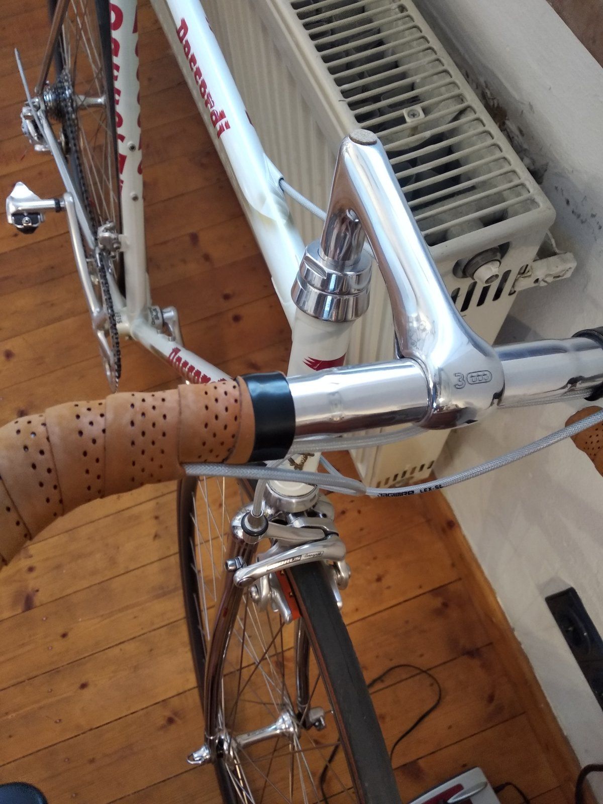

Bei den Ergos hast du ja bei der Schaltzughüllenverlegung die Alternative entweder aussen herum nach unten zu verlegen oder im Griff nach innen abzubiegen um zusammen mit den Bremszügen innen am Lenker zu liegen. Drückt dir der Schaltzug nicht in den Handflächen in Oberlenkerhaltung?

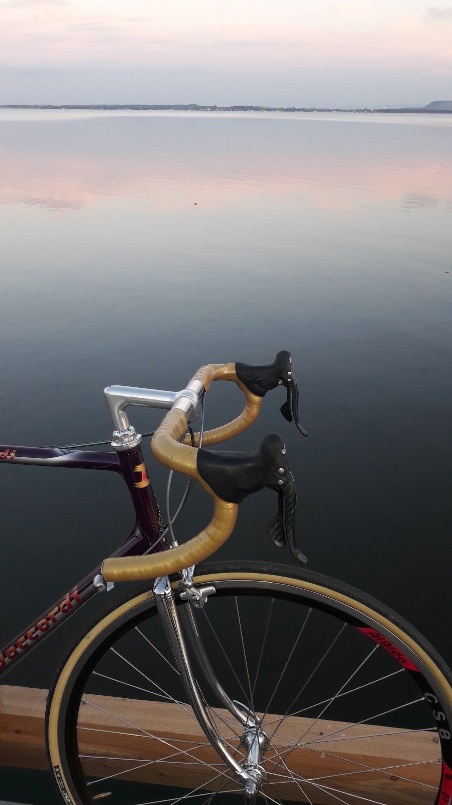

Sehr schön - das Aubergine-Griffe habe ich auch immer gesucht
- bin dann auf das weiss-perlmutt getroffen und habe mal freien Lauf in der Gestaltung gelassen.

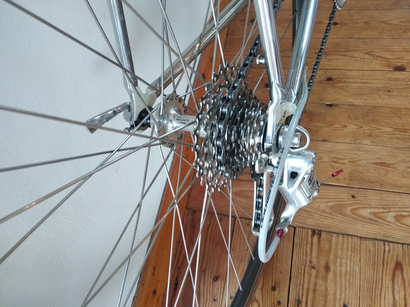

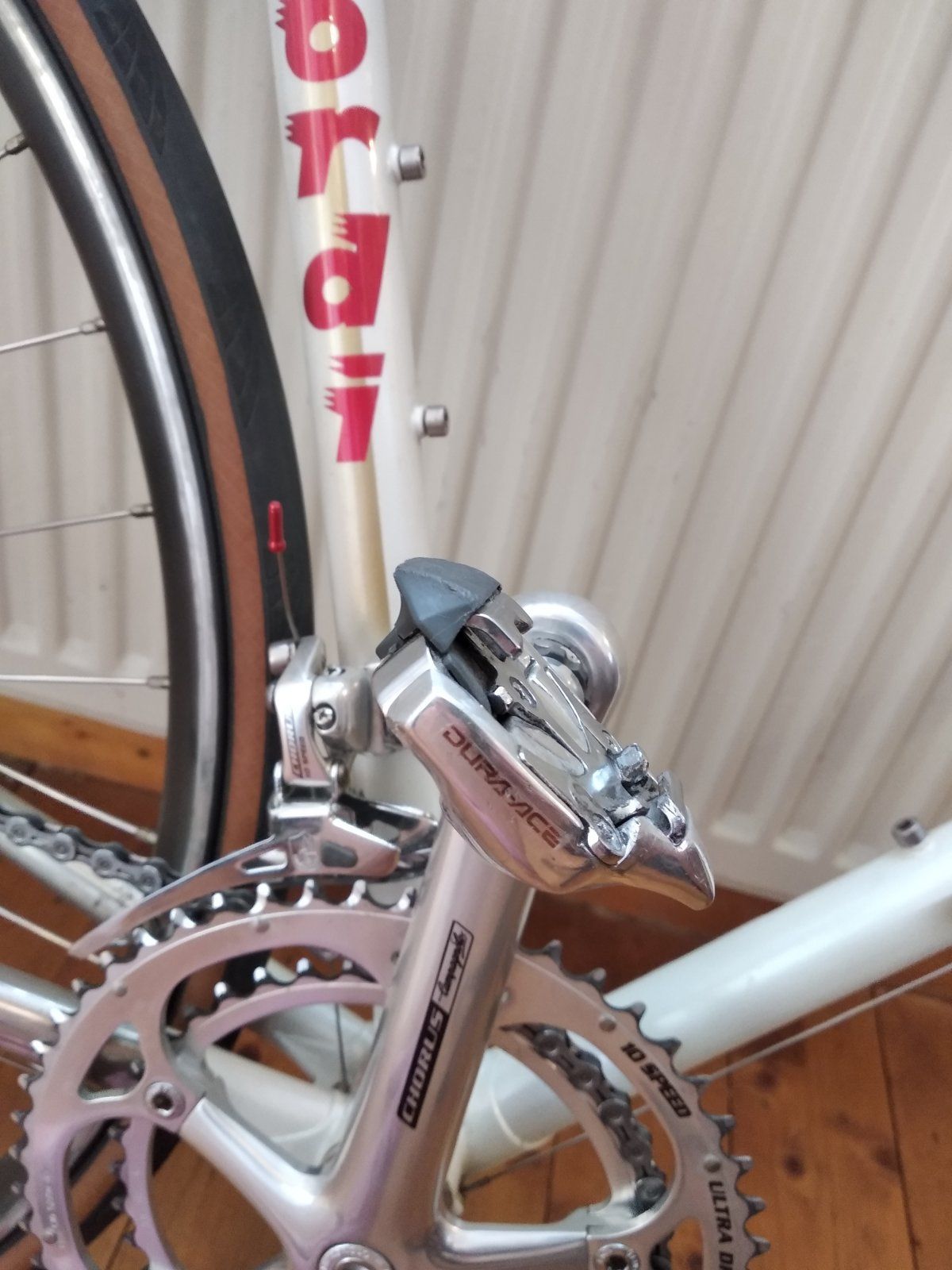

Technisch aufwendig war die Schaltung. Ich wollte unbedingt die DuraAce-Naben halten. Es hat einen Tag gedauert die Shimano-Kassette mit anderen Zwischenringen so anzupassen, dass sie mit der 10-Fach-Ergopower-Schaltung harmonisiert. Jetzt schaltet es perfekt.
Aus Sicht Design habe ich mal zur Abwechslung mich an das Alu-Hochglanzpolieren gemacht.
Bilder sind jetzt nicht in absolut perfekter Posing-Atmosphäre - aber ich glaube ihr könnt es erkennen.
Viele Grüße Wolfgang
…Es hat einen Tag gedauert die Shimano-Kassette mit anderen Zwischenringen so anzupassen, dass sie mit der 10-Fach-Ergopower-Schaltung harmonisiert. Jetzt schaltet es perfekt….
Schönes Rad!
Magst du mal erklären, welche Kassette du hast und welche Zwischenringe du verwendet hast, bzw. wo du sie herbekommen hast?
Ich habe eine ähnliche Kombi und man kann ja leicht ausrechnen, was man machen muss, aber ich finde weder eine 10-fach Kassette, die aus einzelnen Ritzeln besteht, noch die passenden Spacer.
Hi, ich habe mir eine Shimano 105-Kassette gekauft 11-30. Dann (lange gesucht) die Zwischenringstärke der Original-Campa-Kassette nachgelesen und in meinem "Alt"-Metalllager / aus alten Kassetten die ungefähr Passenden rausgesucht / teils noch mit dünnen Endabstandsringen (liegt den neuen Kassetten bei) ergänzt. Ein paar auch noch runtergefeilt.
Wichtig: die Abstände sind bei Campa nicht linear. Ich hab's mir irgendwo hingeschrieben - finde es jetzt aktuell nicht. War aber auch aus dem Forum hier entnommen. In der Mitte sind sie etwas stärker als außen. Den Spider habe ich nicht auseinandergenommen - das passte so ungefähr. Das obere Schaltröllchen ist ja sehr tolerant. Letztlich habe ich mich nicht exakt an das Original gehalten sondern mit eine Set ganz dünner Ringe viel rumprobiert.
Den ganzen Tag war ich total skeptisch ob es gelingt - aber dann total erstaunt wie exakt die Schaltung läuft - gefühlt besser als komplett Shimanoaufbau. Auf der ersten Berg- und Talfahrt habe ich innerlich öfters Hurra gerufen. Nach ca. 400 KM immer noch super.
Die Mühe hat sich gelohnt.
