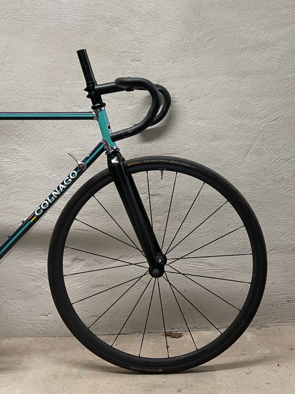

Ich bin bezüglich Radstand kein Experte und ich habe auch nur eine einstellige Anzahl Räder.
Ich habe allerdings den Verlgeich zwischen meinem De Rosa Professional und Basso Loto. Beide Columbus SLX. Das Basso ist sehr nervös. Mit einer Hand oder freihändig ist es schwierig zu fahren. Das De Rosa fährt sich viel stabiler. Ich hatte das bisher darauf geschoben, dass der Radstand vom Basso ca. 1 cm kürzer ist. Beim Colnago wäre der Radstand dann noch mal 1 cm kürzer.
Bisher hatte ich bei keinem meiner Räder Probleme mit dem Zehenüberstand. Das werde ich aber beim Colnago mal prüfen. Ich denke, ich werde das erstmal auf die Straße bringen. Daraus ergibt sich dann alles Weitere. Die Gabel war auch nicht so teuer und zur Not warte ich, bis eine Columbus Minimal irgendwo günstig zu haben ist. Die hat mehr Vorlauf.
Hat hier jemand eine Bezugsquelle für 1" Gabelexpander? Sollte passend für Carbonschäfte sein, also Innendurchmesser kleiner als 22mm.
Ich habe allerdings den Verlgeich zwischen meinem De Rosa Professional und Basso Loto. Beide Columbus SLX. Das Basso ist sehr nervös. Mit einer Hand oder freihändig ist es schwierig zu fahren. Das De Rosa fährt sich viel stablier. Ich hatte das bisher darauf geschoben, dass der Radstand vom Basso ca. 1 cm kürzer ist. Beim Colnago wäre der Radstand dann noch mal 1 cm kürzer.
Verstehe ich jetzt nicht so richtig:
Wenn der Radstand durch die neue Gabel kürzer wird dann heisst das doch dass der Nachlauf (des Vorderrades) größer wird und damit sollte doch auch der Geradeauslauf stabiler werden, oder net?
