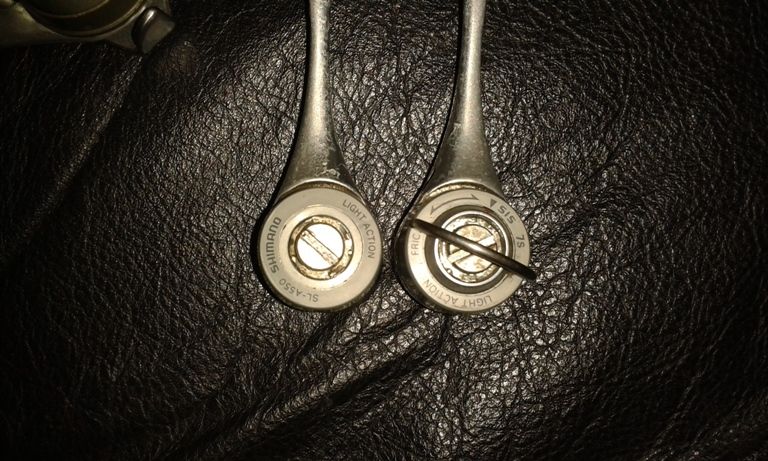

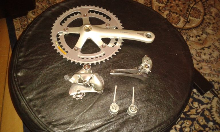

ich habe heute ein paar gebrauchte Shimano 105 Teile gekauft (siehe zweites Bild). Die Schalthebel, die dabei waren sind allerdings RX100. Jetzt habe ich zwei Fragen:
1. Welche Innenlager-Welle kommt bei der Kurbelgarnitur in Frage? Der Verkäufer sagte 109-110mm, maximal 112mm. Kommt das hin bzgl. der Kettenlinie? Ich dachte hinten an 6- bis 8-fach-Ritzel.
2. Der rechte Schalthebel (siehe erstes Bild) zeigt S.I.S., also das Indexing-System. Bedeutet das 1-Klick-1-Gang?

1. 113 mm ist Serie für diese Kurbel. Es kann aber auch sein, dass eine kürzere Welle passt.
2. Genau. die Hebel sind für 7-fach gebaut. Die Rasterung lässt sich aber abstellen, so dass du alles auch unindexiert fahren kannst.
