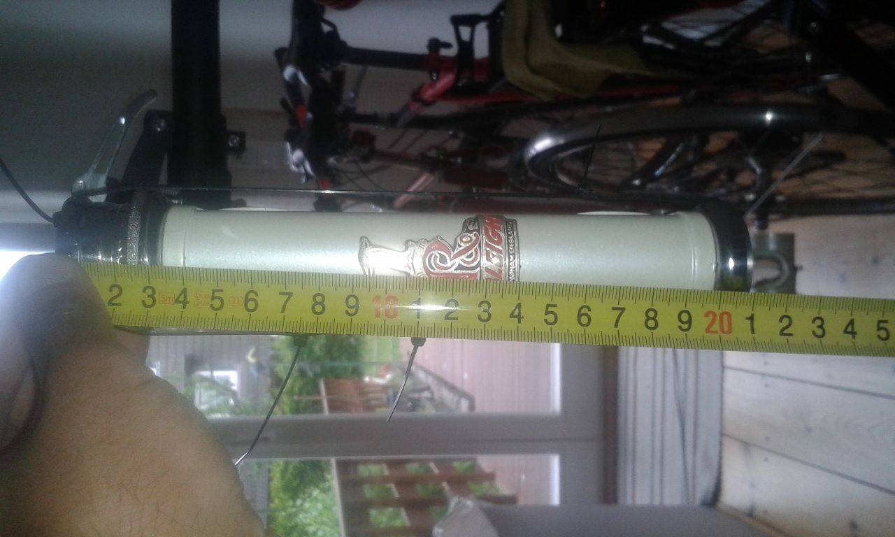

Ich jetzt am Rahmen mal die Einbaubreite des Hinterrades gemessen: 126mm. Ferner die benötigte Gabelschaftlänge: 210-215mm.
Bis zu wieviel Ritzeln kann ich beim Hinterrad von einer Einbaubreite von 126mm ausgehen? Oder ist das eher vom Radtyp abhängig?
In der Bucht und auch bei den Kleinanzeigen scheint es doch schwieriger als gedacht, eine Chrom-Gabel mit der erforderlichen Schaftlänge zu finden.

Hallo sefan,
mal blöd gefragt: mit einer eisensäge? Ich habe zwar einen rohrschneider für Kupfer und Alu, aber ich weiß nicht ob er Stahl schneiden kann. Und erst recht nicht bei dem Durchmesser. Muss ich mal schauen. Und einen gewindeschneider in der Größe zum nachschneiden habe ich auch nicht. :-(
Mit solch einem Rohrschneider würde ich nicht experimentieren.Die ich kenne haben ja auf der einen Seite das Schneidrädchen, auf der gegenüberliegenden Seite die Rollen, die dann auf dem Gewinde rollen würden. Die Gegenkraft würde sicher das Gewinde ruinieren.
Meine Vorgehensweise beim letzten Kürzen: Mutter vom Steuersatz weit übers Gewinde, Gabelschaft einspannen Schnittmarkierung setzen (am besten umlaufend) und dann per Handbügelsäge überschüssiges entfernen. Dann Grat mit der Feile entfernen und die Mutter wieder runterdrehen, das bricht den letzten Grat, der noch in den Gewindegängen hängen könnte. Hat sich so bewährt, auch wenn man mal eine Gewindestange kürzt.
Guter Tip, an die Rollen des Rohrschneiders hatte ich nicht gedacht. Deine Vorgehensweise kenne ich so von Schrauben und wird vermutlich auch hier das beste sein.
