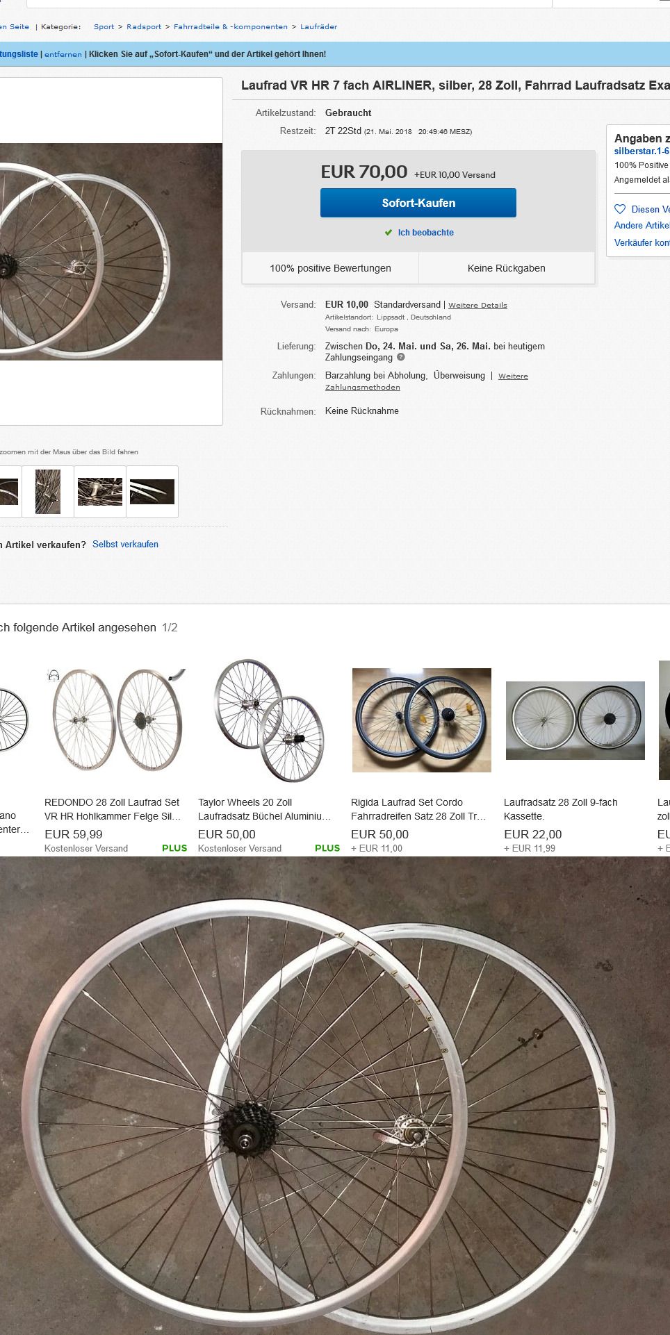

Ich nehme an Du willst nen LRS koofen.
Zeige uns doch einfach mal ein Bildchen und hier findet sich ganz sicher jemand der Dir sagen kann ob da 25'er Socken passen.
Mit Bildern ist vieles sehr viel einfacher. ;)

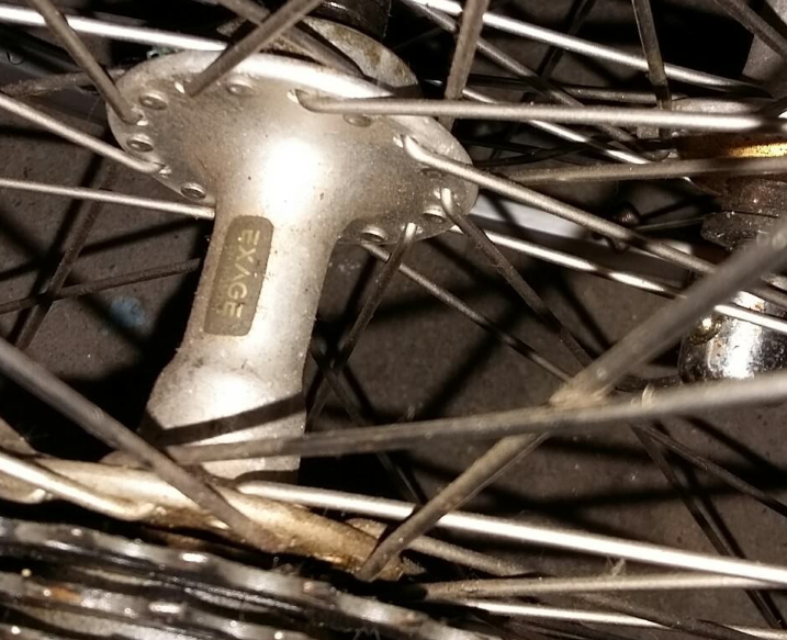

:-) Danke. Diesen Felgen stehen folgende gegenüber:

Die oberen (ersten drei Bilder) haben Shimano 105er Naben und kosten 70€. Die anderen (vier Bilder) haben Exage Naben und kosten 80€. Welche sind denn besser?
Zu nem Klassiker passen die besser:
screenshot-2018-5-18-shimano-105-lrs-rennrad-7-fach-kasette-png.564045
Von der Shimanohierarchi her ist auch105 höher als Exage.
EDITh will noch anmerken das technisch der Unterschied zwischen 105 und Exage marginal und eher vom Jahrgang abhängig ist.
Kann man beide fahren so sie ok sind.
