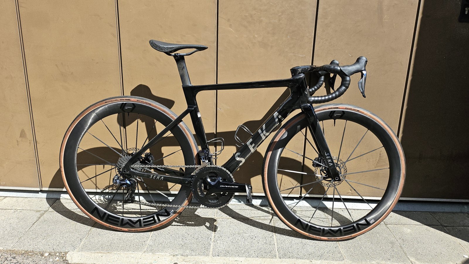

Gestern von Sanvit gekommen. Sehen super aus!
Erste kleine Runde gedreht - der erste kurze Eindruck ist gut - trotz starken Windes heute, schön ruhig.

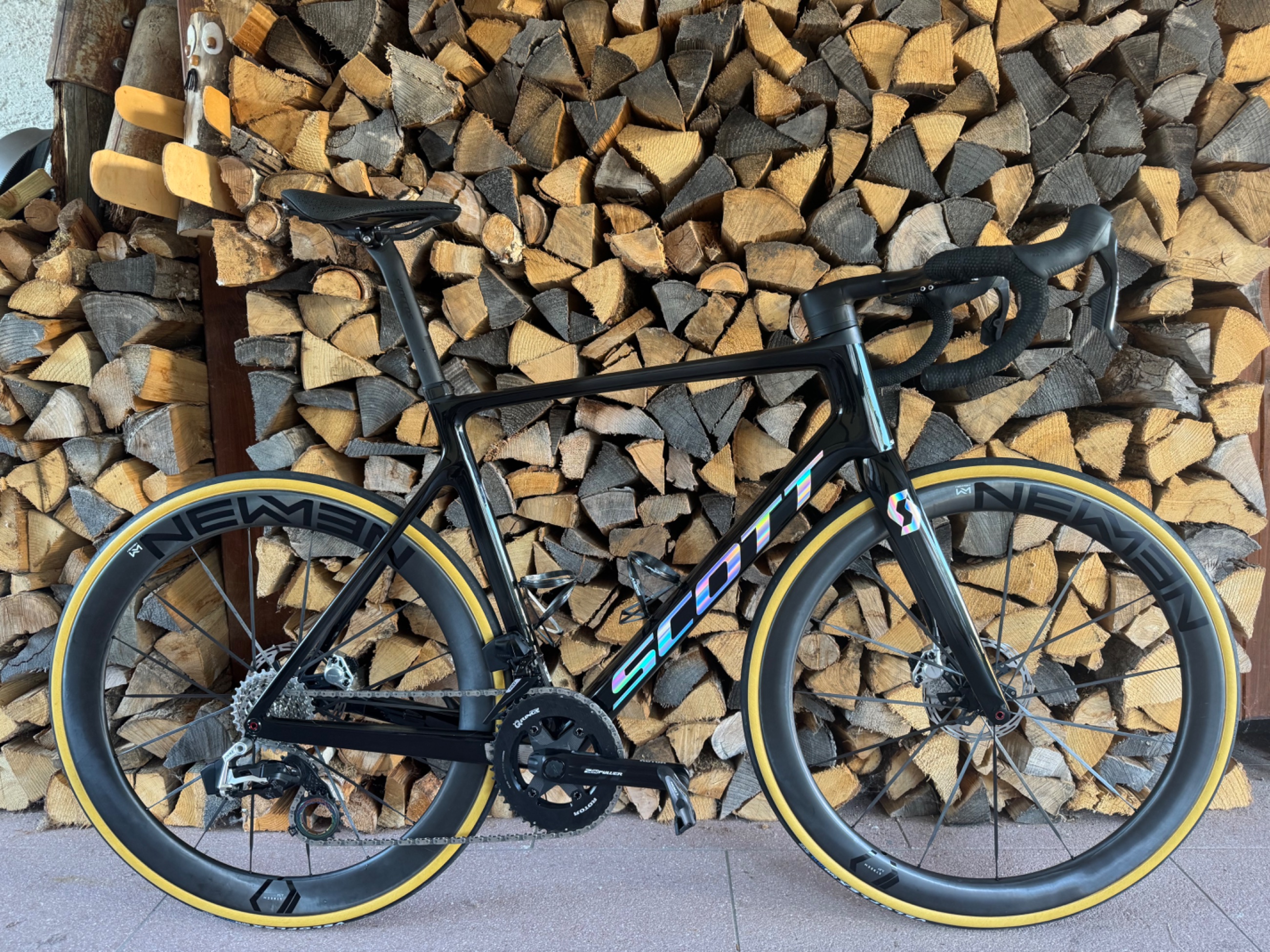

Dank des schönen Spätsommers, kann ich nun auch ein paar Worte zu subj. Fahreindrücken verlieren.
Setup: 28 mm Schwalbe Pro One tube type (effektiv gemessen 30 mm) mit Aerothan Race Schläuchen (und noch etwas viel Druck mit v. 4.9/h. 5.2/ Systemgewicht < 80 kg).
  • Der LRS beschleunigt flink - scheint durchaus steif zu sein.
  • Handling ist, trotz der Breite, sehr agil - aber nicht nervös.
  • Komfort ist gut, könnte aber für die Breite etwas besser sein - wird wahrscheinlich aber weniger an den Speichen, als am noch zu hohen Druck liegen.
  • Seitenwind ist am Vorderrad bei gew. Böen zu spüren, aber gut berechenbar/ kontrollierbar.
  • Rolleigenschaften sind subjektiv sehr gut für die Höhe und das Gewicht (Zipp 404 bspw. rollen gefühlt besser)
  • Freilauf surrt in einer schönen, etwas höheren Frequenz - leise, aber noch gut zu hören.
Insgesamt ein optisch und technisch absolut gelungener Allrounder.

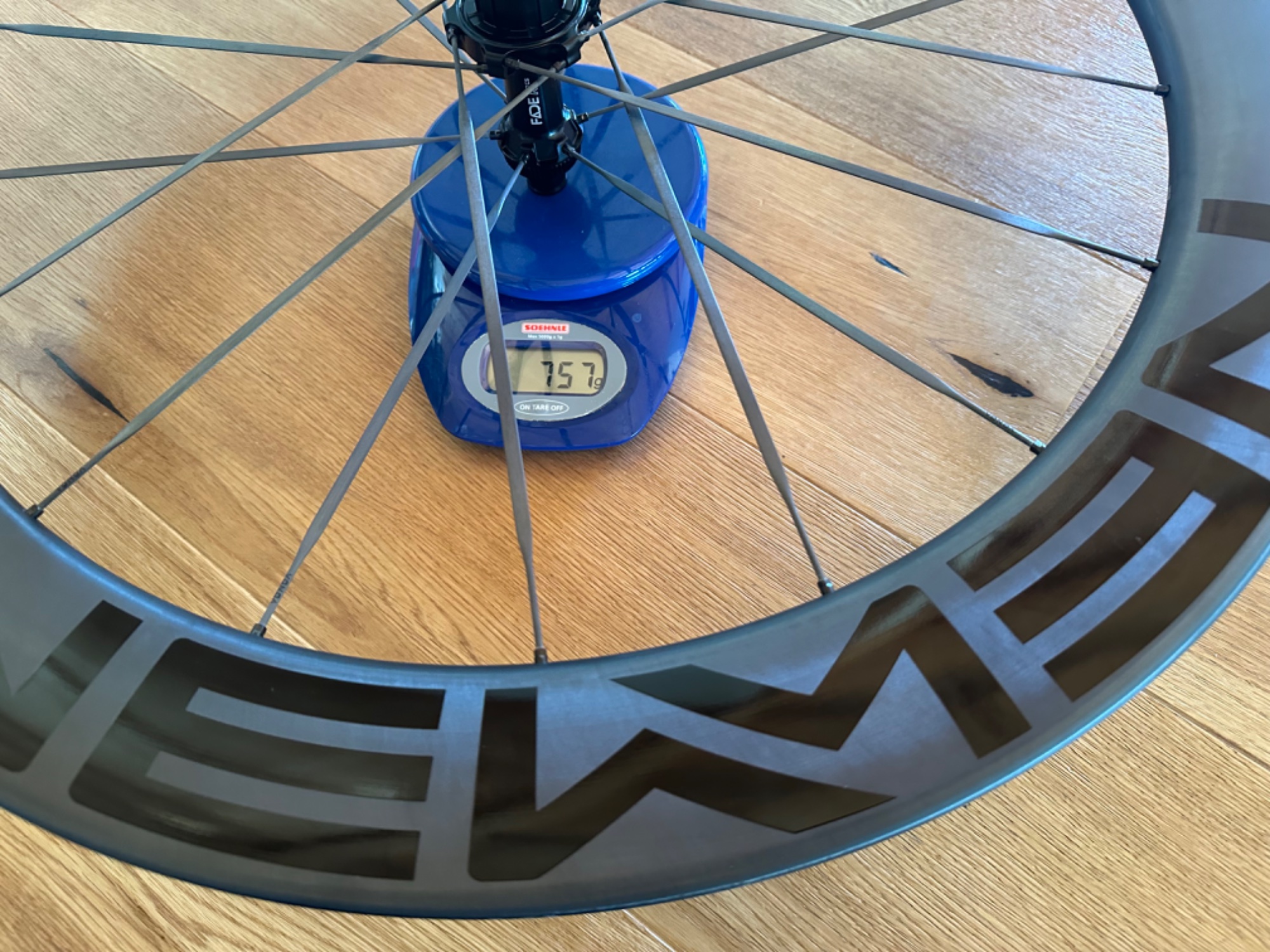

Habe heute Alround.54 Hinterrad mit Stahl Speichen als "crash replacement" von alten Streem.50 bekommen. Sollte forderer Alround.49 auch bekommen, aber es sieht Newman hat es vergessen, Auf Rechnung ist es drauf.
Gewicht sieht wie spezifiziert, 800g, da es mit Tubeless Band gekommen ist.
Alle sprechen von Vonoa Version, aber niemand über diese mit Stahl Speichen. Fährt jemand diese? Wie sind die?

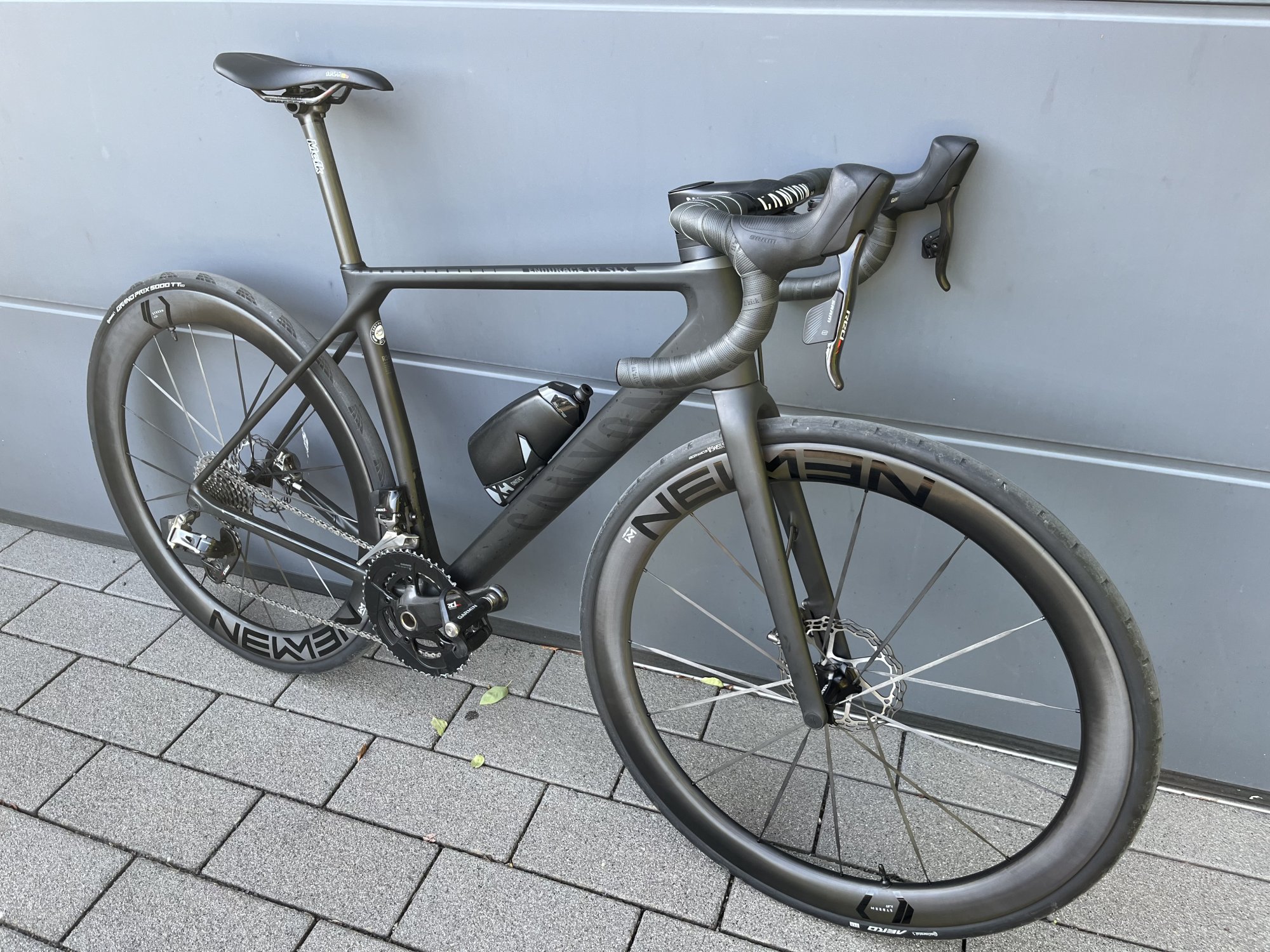

Ich fahre den 35mm Conti AS TR auf der Newmen A49/A54 Felge. So kommt er auf ein aussenmass von 40mm.
Deshalb dacht ich vlt. fährt hier jemand einen 5000er in 32mm auf den Newmen.
Ich konnte das reale Mass nicht messen, da ich den Rahmen noch nicht habe. Gem. Aussagen in anderen Foren sind aber 35mm Aussenmass (je nach Felge natürlich) das max. dann bleiben noch ein paar mm links/rechts/oben. Für Schmutz/Matsch bleibt dann nicht mehr viel platz.
