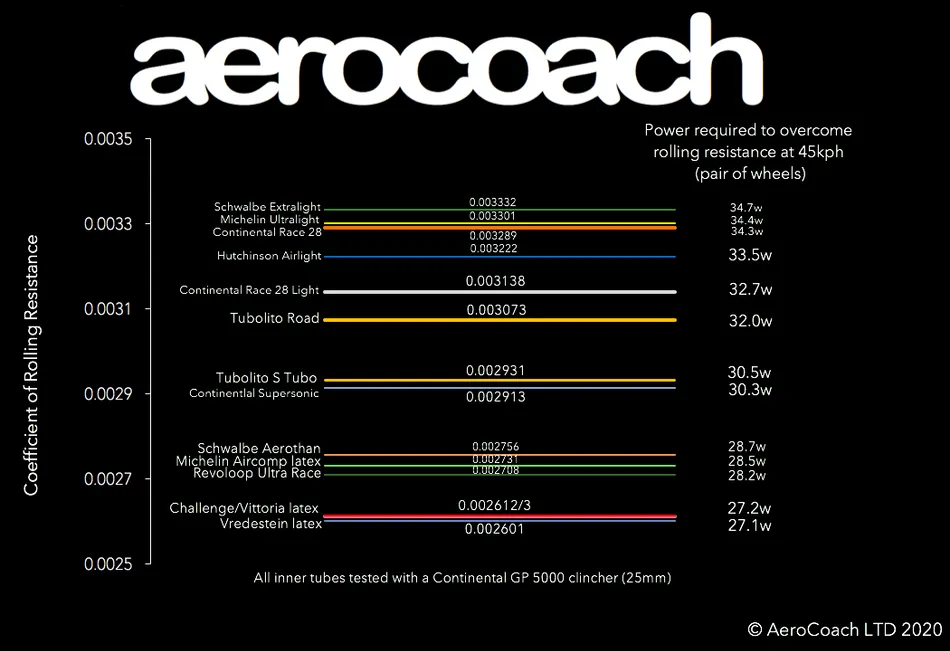

Das sind halt die Schläuche mit dem höchsten Rollwiderstand, damit irgendwelche Unterschiede bei Reifen zu erkennen, dürfte tatsächlich unmöglich sein:Bei mir funktionieren Schwalbe Extralight ohne Probleme völlig sorgenfrei und unauffällig.
Ich habe dem interessierten Leser lediglich von meinen Erfahrungen insbesondere mit den beiden Reifen berichtet. Muss jeder für sich selbst entscheiden, ob ein paar Watt Ersparnis im Hobbybereich den Aufpreis für TPU Schläuche wert sind. Bei 45km/h, wohlgemerkt. Zumindest bei den Butylschläuchen in Deiner Tabelle bewegen sich die Unterschiede ja eher im Voodoobereich. Und flicken lassen sich die Teile, wenns sein muss, unbegrenzt.Das sind halt die Schläuche mit dem höchsten Rollwiderstand, damit irgendwelche Unterschiede bei Reifen zu erkennen, dürfte tatsächlich unmöglich sein:

Es ging um GP 5000 und Zero Race. Für den einen Ist der 5000er ein geschmeidiger Leichtroller trotz angeblich den schlechtesten Schläuchen. Ein anderer meint, dass der 5000er so oder so ein ungeschmeidig holziger Schlechtroller ist. Ein ganz anderer mag den Pirellireifen einfach ohne Begründung nicht. Auf der anderen Seite sind viele Leute sind von den Pirellireifen begeistert, aber das wohl auch nur weil sie beim Stadler zu spottpreisen verschleudert werden.Dafür, dass es hier ursprünglich mal um Rennradreifen ging, wird die Diskussion ganz schön abstrakt
