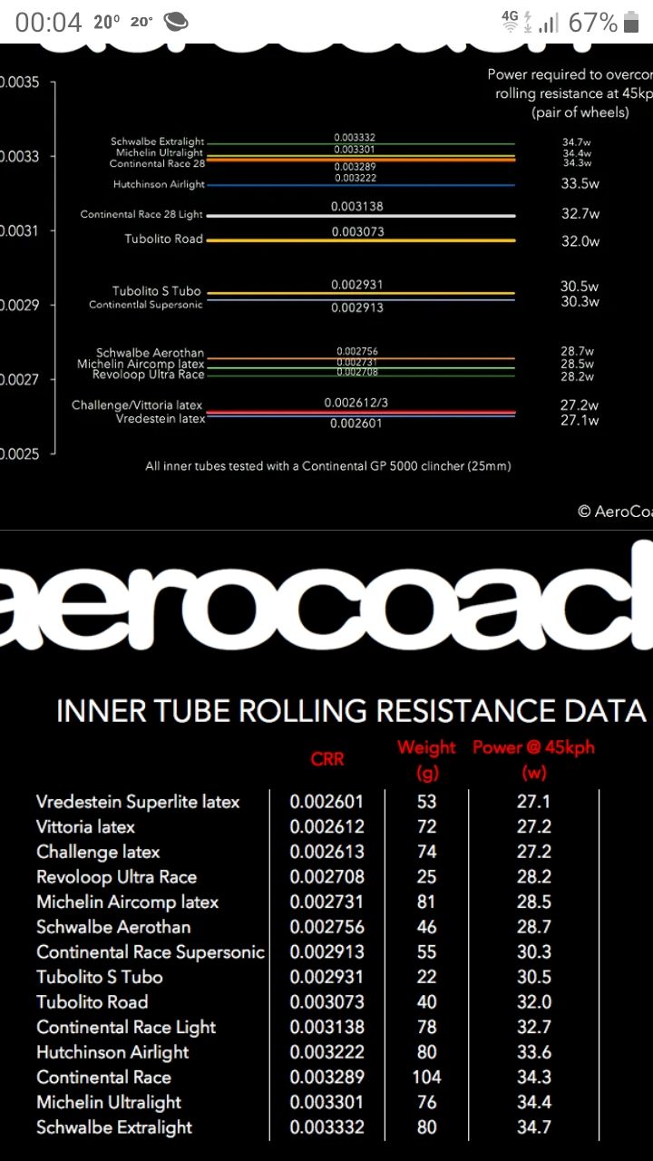

Es sind genau 7,6 Watt pro Schlauch vom schlechtesten (Schwalbe extralight) zum besten (Vredestein Latex, der verliert allerdings 2 bar pro Tag), allerdings bei 45 km/h.
Da der Rollwiderstand linear ansteigt, kann man aber für 30 km/h eben 2/3 veranschlagen, also etwas über 10 Watt für beide Laufräder.
