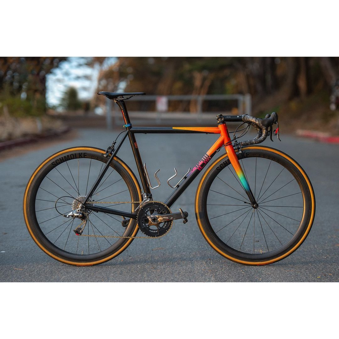

Optisch schwebt mir was in Richtung des Standert Triebwerks vor. Das Sloping vom OR finde ich da auch noch vertretbar und sonst geht das schon sehr stark in die richtige Richtung.

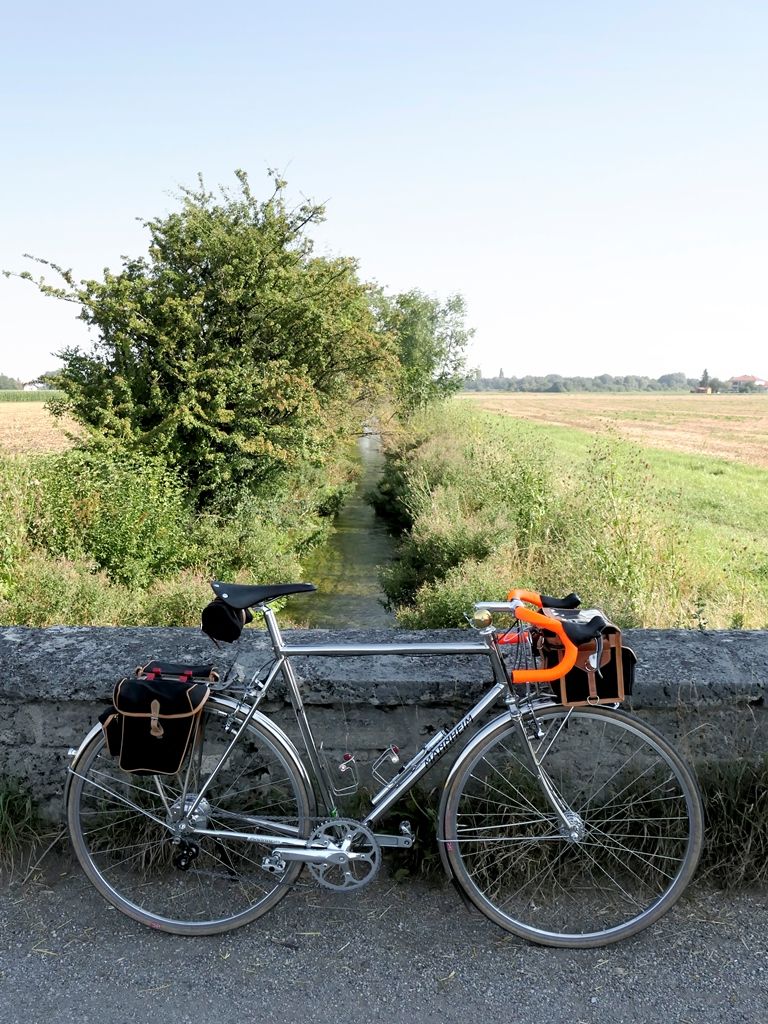

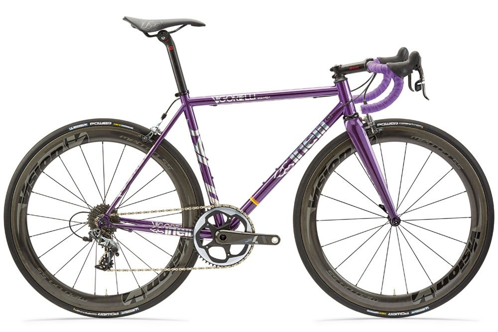

Das Cinelli Vigorelli spielt da auch noch in der von mir favorisierten Liga, was die Optik angeht.

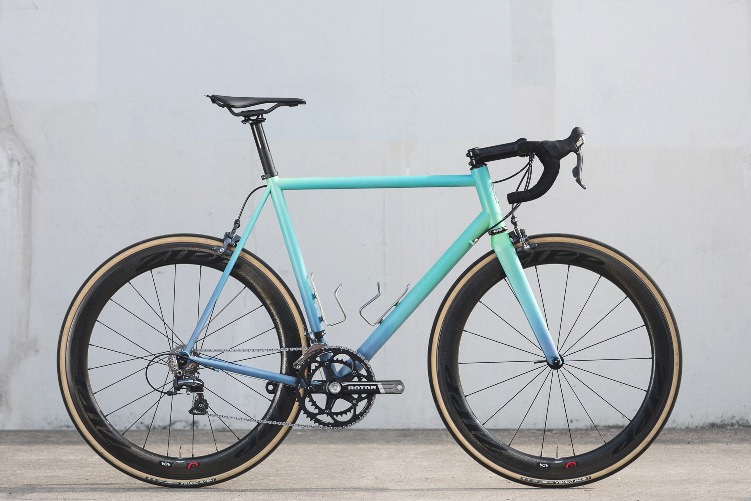

@sgx-83 baut ja hier in einem Thread grad so ein Rahmenset auf und ich bin mir sicher, dass das großartig wird!
Beiden Rahmen mangelt es dann aber an den noch gewünschten Optionen für leichtes Gepäck und der Wetterfestigkeit.

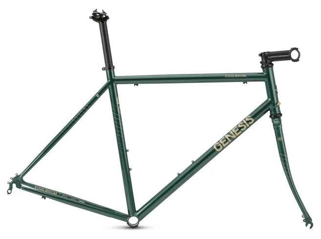

Dahingehend konnte ich das Genesis Equilibrium 725 entdecken, was schon stark in die richtige Richtung geht. Allerdings mit Stahlgabel und nicht-OS-Steuerrorh, was mir wieder zu klassich wäre. An Ösen ist da aber natürlich alles vorhanden. SLoping des OR ist mir im aufgebauten Zustand aber zu heftig und taugt mir optisch wiederum gar nicht.

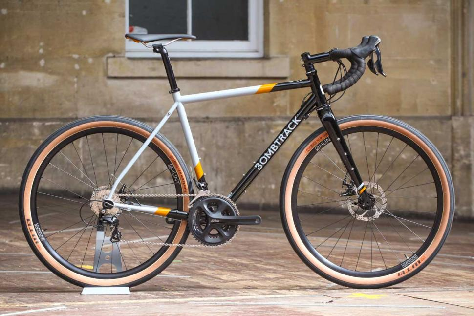

Ösen und Stahl in modern bietet sonst noch das Bombtrack Audax. Das wiederum hat aber Discs und geht schon defintiv zu stark in Richtung Gelände/Gravel und weniger Rennrad. Sind auch keine 700c.

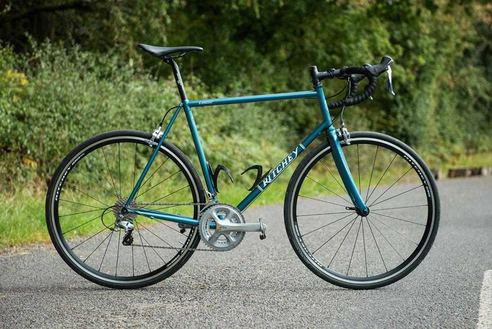

Moderner Stahl mit Carbongabel - allerdings reiner Renner ohne jegliche Ösen kann auch noch das Ritchey Road Logic. Aber das find ich irgendwie total fad und das schmale Steuerrohr in Kombination mit der Gabel taugt mir gar nicht. Da gefallen mir das cinelli aber vor allem das Standert von oben deutlich besser, wenn es um die reinen Renner geht.

Spontan fällt mir sofort das Soma Smoothie ein. Es hat Ösen für Schutzbleche und Gepäckträger und eine ausgemachte Rennrad-Geometrie. Allerdings wird schon die Montage von Schutzblechen zu einem Abenteuer, weil das einfach zu eng baut.
Etwas mehr Platz und nahe am Rennrad sind solche Typen wie das Genesis Equilibrium, All City Mr. Pink, Intec F05 und diverse "Audax-Club" und andere Modelle, die ein Bremsmaß bis 57mm aufweisen, aber eben nicht wirklich, bzw nur bedingt Gepäck-tauglich sind.

Bei Fern schaue ich durch Instagram öfter mal rein. Wirklich sehr spannend, was da mit Kooperationen an schönen Sachen entsteht, aber der Funke ist da bisher nicht unbedingt übergesprungen.. - im Gegensatz zu:
Wow! Also das Bonanno Futomaki ist ja mal mit das Ansprechendste, was ich bisher sehen durfte! Danke für den Reminder, ich meine, dass ich Cicli Bonanno im letzten Jahr noch bei der kolektif in echt bestaunt hab.
Besonders schön find ich auch die Rohre mit größerem Durchmesser, genau wie @Bonanzero es später in seinem Beitrag auch empfiehlt.

Hier mal ein Beispielbild mit Gabel-Zuladung meines damals Reise-Schauffs in Schweden.
Verbaut sind da Merida Gravelcage mit fester Verschraubung an der Schutzblechöse am Ausfallende und einer Schelle an der Mitte der Gabel. Und ein Sicherheits-Kabelbinder ;)
