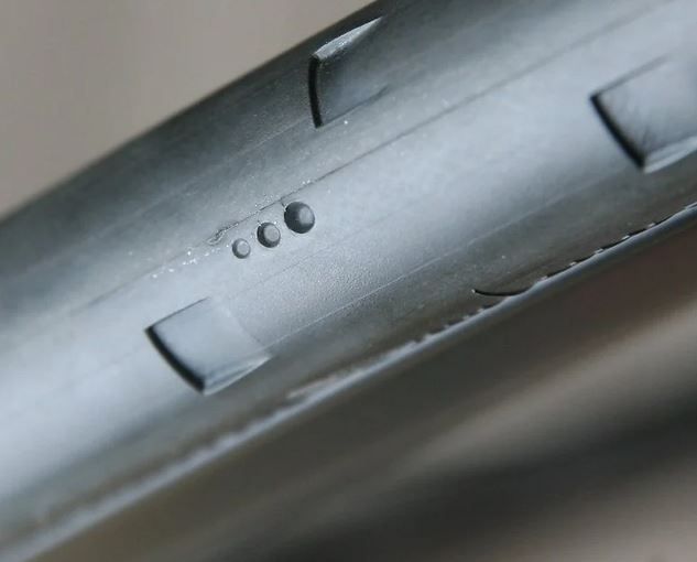

Schön von Conti, die Verschleißmarkierungen auf 3 Punkte zu erweitern.
Aber mein 5000er HR-Reifen ist dennoch nach 5Tkm durch, und vorne nach 7Tkm.

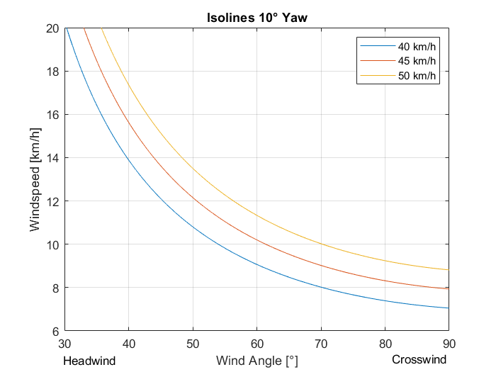

Die meisten Effekte treten bei Yaw Winkeln über 10 oder über 15W auf. Wie wahrscheinlich ist es, dass man bei 45kmh in diesem Bereich landet? Üblicherweise findet dort ja eine gewichtete Analyse statt, die die statistisch ermittelten Anteile in den Bereichen mit berücksichtigt.
Kommt stark darauf an wo man lebt bzw. Rennen fährt. Hier mal für die 10° Yaw als Iso-Linien für 40-50 km/h. Ab 12 km/h Seitenwind kann man schon - je nach Kurs - einen signifikanten Teil eines EZFs mit hohen Yaw Winkeln verbringen wenn es blöd läuft. Der Sprung von 45 auf 50 km/h ist auch nicht grad groß. Das sind alles Werte die wir in SH und DK regelmäßig haben. Mag sein, dass es in Arizona oder Tenessee (oder von wo man noch so Ironman Daten findet) anders ist. Da würde ich aber lieber haben als brauchen, vor allem wenn der Preisunterschied letztlich kaum vorhanden ist. Mal sehen wie der RoWi getestet wird.
