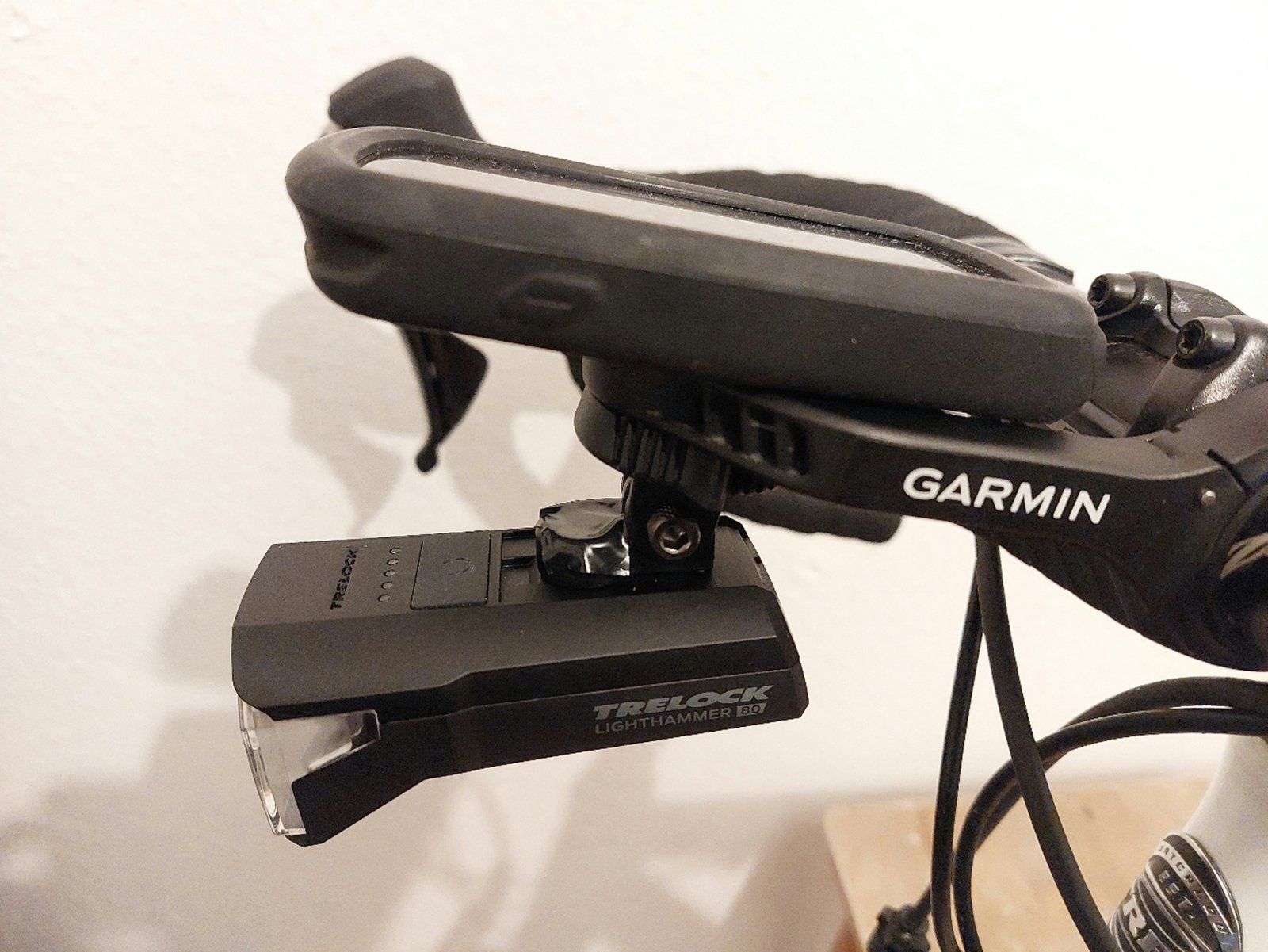

Wer den Haftungshalterungsadapter von Garmin mit Gropro Aufnahme hat, kann z.b. diesen Adapter hier nehmen: Lezyne Go-Pro Led Adapter. Alles was es braucht ist Unterlegscheibe(n), weil die Bohrung zu groß ist. Und eine längere Schraube als die, die für die Gummihalterung der Lampe dabei ist.
Vorteil gopro-adapter: Der Neigungswinkel der Lampe lässt sich unabhängig von der Edge-halterung einstellen. (
Abstand zum Edge ist groß genug, um die Taste zum Einschalten/Wechsel der Leuchtstufe zu betätigen.
