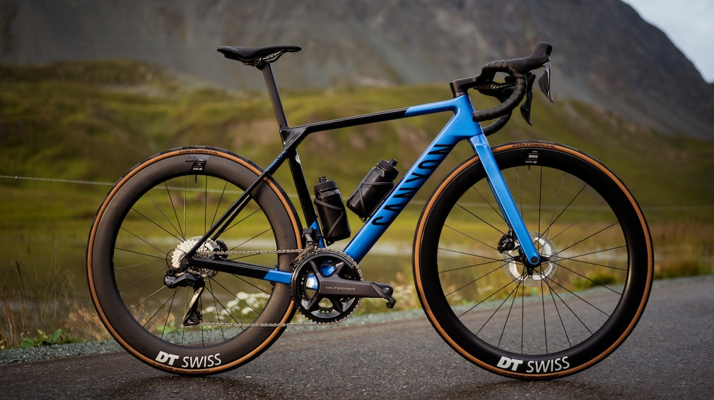

Die unterschiedlichen Felgenhöhen standen von Anfang an in den Specs vom SL Aero
Die etwas unterschiedliche Oberfläche ist sogar auf den Pressebildern erkennbar. Kann an der unterschiedlichen Form der Oberfläche liegen oder die 62mm Felge hat eine andere Faserbelegung.
Die unterschiedliche Farbe der Reifenseitenwand kann daran liegen, dass hinten ein 28er und vorne eine 25er Reifen drauf ist.
