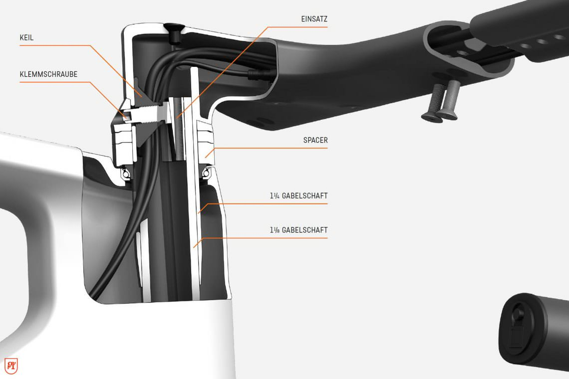

Hallo zusammen, ich habe mir ein Canyon Ultimate CF SLX 9 gekauft, nun ist es so, wenn ich den Lenker bewege von links nach rechts und zurück, dass ich die Innenverlegten Züge höre, wie sie jeweils gegen die wand des Steuerrohrs schlagen.
Ist das normal?, hat das noch einer und schon behoben? Oder könnte hier etwas beim montieren vergessen worden sein?
Ich hatte mich jetzt bei Canyon gemeldet, die wiederum haben mich an einen Servicepartner verwiesen... den Termin bekomme ich erst in 1 Monat, was auch nachzuvollziehen ist.
Jetzt will ich ungern, dass Rad nen Monat rumstehen lassen, weil fahren... dann in der Werkstatt feststellen da fehlt was und dann zurückschicken und ersetzen wäre mir zu viel Generve.
danke für Eurer Feedback...
Müsste die hintere Bremsleitung sein. Schaltzüge hast du ja keine.
Weiß nur nicht, ob Canyon die Shimano-Schalthebel verkabelt oder wireless nutzt. Bei SRAM kein Thema.
Vielleicht ist die Bremsleitung etwas zu lang oder verdreht. Hast du das Cockpit runtergesetzt?
Die Bremsleitung etwas nach hinten ziehen könnte helfen. Sollte unter dem Flaschenhalter mit dem Kabelbinder befestigt sein.
Nein nichts runtergesetzt, noch Standard... hab jetzt mal alles gelöst ist besser... aber komisch...
Ist eigentlich bei der DI2 DuraAce neu kein Ladegerät mehr bei?, Canyon sagt mal ja mal nein ;)
Das wird immer passieren, wenn man den Lenker nur stark genug einschlägt: Die hintere Bremsleitung kommt hinten aus dem Steuerrohr und macht dort jede Lenkbewegung mit. Irgendwann kommt links und rechts zwangsläufig der Rahmen... Kann man in dem Bereich nur mit ner Schaumstoffhülle um die Bremsleitung beruhigen - wenn da nicht schon eine ist. Mit entsprechendem Aufwand versteht sich.
