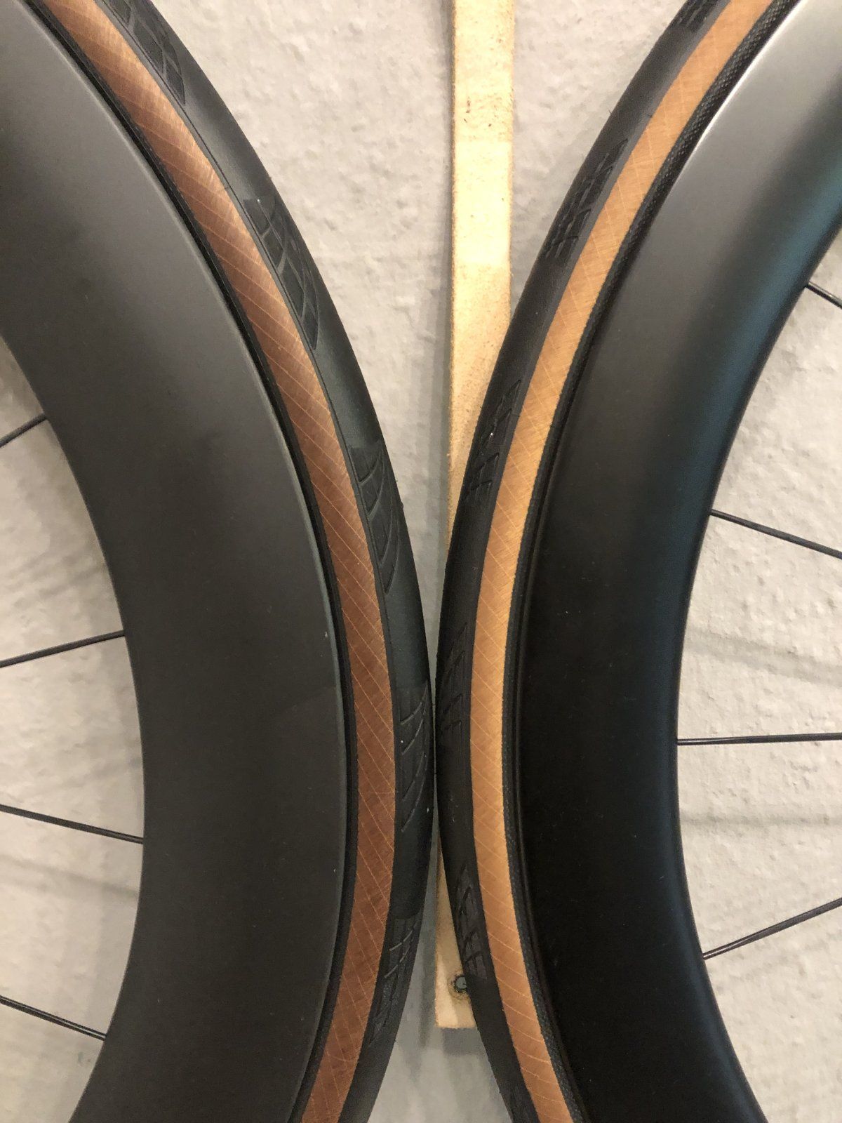

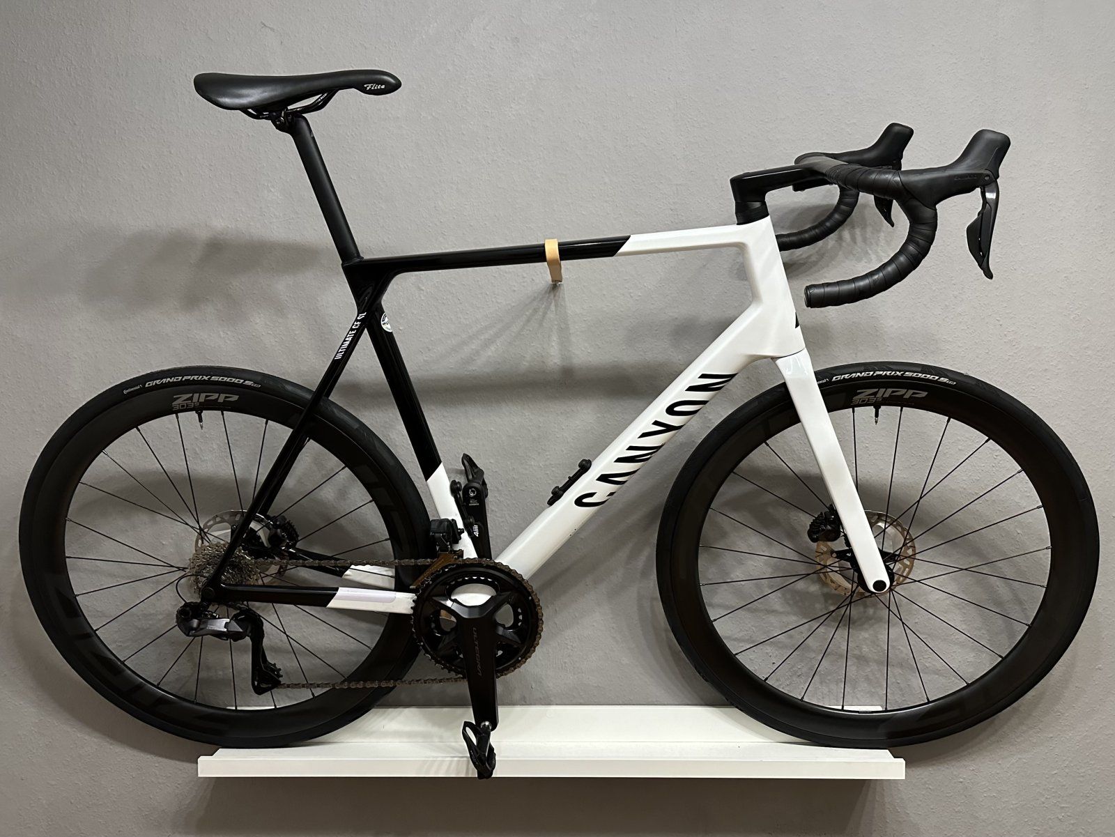

Ich habe schon herausgelesen, dass ich nicht der Einzige bin, bei dem es starke Farbabweichungen gibt. Da die unterschiedlichen Felgenhöhen mir ohnehin ein Dorn im Auge waren, habe ich mich dazu entschieden den LRS zu verkaufen. Falls von euch auch jemand mit dem Gedanken spielt - 1000€ Verkaufswert ist realistisch. Meine waren innerhalb eines Abends verkauft. Ich habe beide Laufräder vorher mit Muc Off Bike Protect behandelt, sie sahen dann gleich aus (vielleicht ein guter Tip für diejenigen, die den LRS behalten wollen).
Thema Reifen:
Auch die Conti 5000er waren komplett unterschiedlich. Hinten ein sehr dunkles braun, vorn deutlich heller. Habe einen "Tauschpartner" gefunden, der das Problem auch hatte und die Reifen dann getauscht. Einer hat jetzt ein Paar 25mm in gleicher Farbe und der andere ein Paar 28mm.
Beim Canyon Support strebe ich einen finanziellen Ausgleich (dieser wird in Form eines Gutscheines im Canyon Shop gewährt) an. Hierzu warte ich aktuell auf die Rückmeldung und ein Angebot von Canyon.
