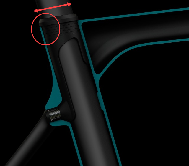

Dieser bescheuerte Gummi sollte doch (von Canyon oder einem Service-Partner) zu lösen, neu auszurichten und dann zu verkleben sein, oder?!
Unklar, ob der jetzige Kleber einfach so wieder gelöst werden kann. Sicherlich kannst du da irgendwas warm machen, aber ich werde das nicht erledigen, das ist ja mit Carbon immer so eine Sache.

Ist die Hülse an der Sattelstütze denn überhaupt geklebt?
Sehe da grad keine Erfordernis dafür und ein späterer Austausch wäre auch mal möglich.
Für mich war die die Sattelstütze am alten Ultimate eine Fehlkonstruktion oder wenigstens ein anfällige bei günstigen Bedingungen --> Verschleiß an der Sattelstütze durch zu viel Flex.
Da sehe ich das neue Design als eine deutliche Verbesserung an.
Ja ich bin der Meinung dass das Gummi geklebt ist, lasse mich aber gerne eines besseren belehren.
Was war denn am alten Ultimate falsch? Da war doch auch ein Gummi zwischen oder?

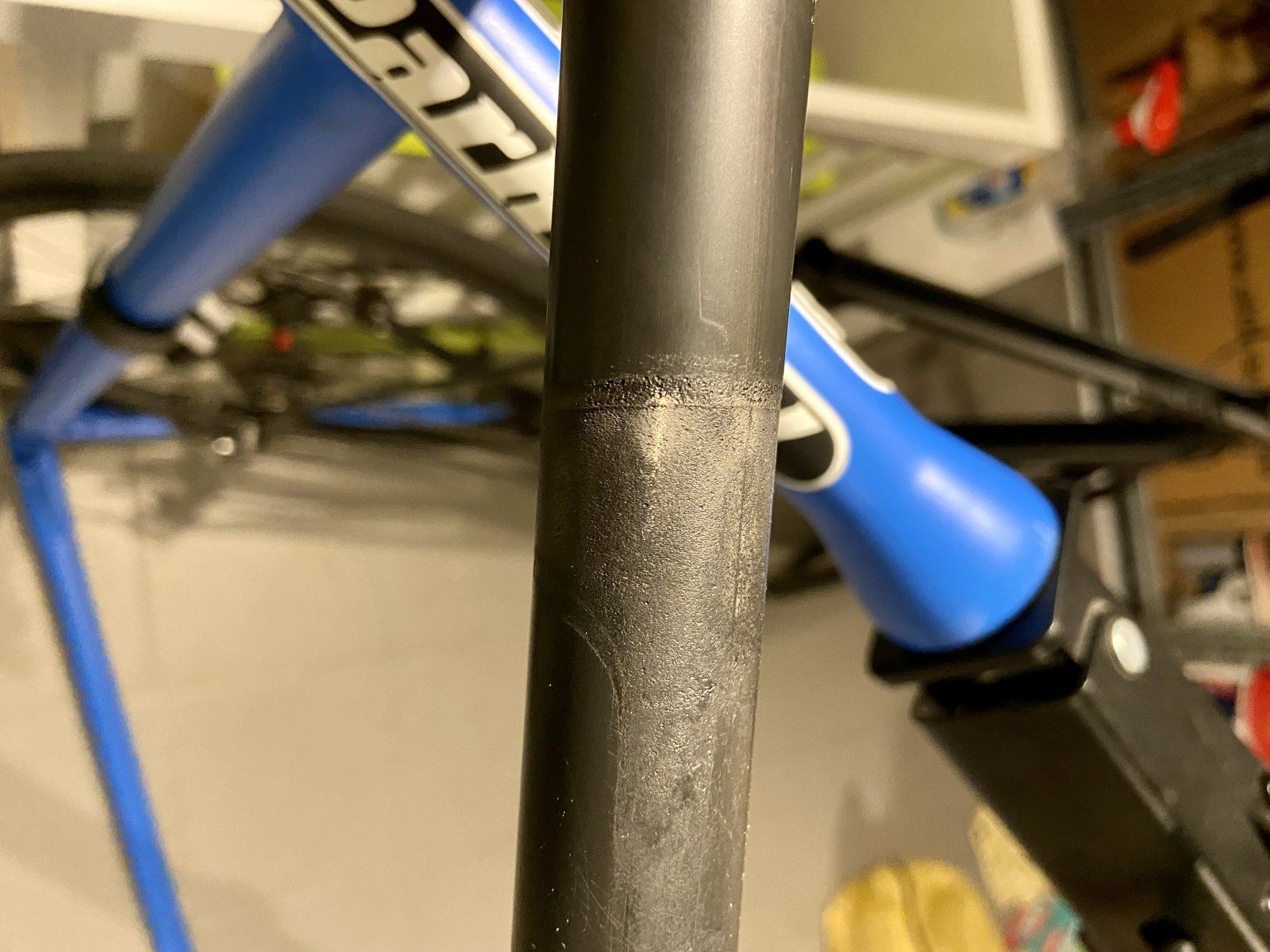

Am alten Ultimate sitzt die Klemmung sehr tief und durch den entstehenden und gewollten Flex kommt es zu Bewegungen zwischen Rahmen und Stütze im oberen Bereich. Infolge dessen verschleißt die Stütze.
Bei neuen Ultimate sehe ich da eine Verbesserung, da die Klemmung nach oben verlegt wurde. Beim Exceed ist es genauso gelöst und ich habe bislang keine Hinweise auf Probleme mit der Sattelstütze gefunden.
Am alten Ultimate sitzt die Klemmung sehr tief und durch den entstehenden Flex kommt es zu Bewegungen zwischen Rahmen und Stütze im oberen Bereich. Infolge dessen verschleißt die Stütze.
Die Klemmung beim neuen Ultimate ist doch höchstens 2 cm höher angesetzt, oder? Das macht dann soviel aus, dass es dabei vermutlich nicht dazu kommt?
Die Klemmung am neuen Ultimate ist oberhalb der Schraube. Beim alten auf Höhe der Schraube. Daher sind es vermutlich mehr als nur 2cm Unterschied.
Danke für das Bild des alten Ultimates. Beim alten Ultimate ist das Gummi ja scheinbar nur gesteckt und mit der eigentlichen Klemmschraube quasi fixiert.
Wieso ist das Gummi denn dann scheinbar am neuen Ultimate geklebt? Natürlich nicht sehr wartungsfreundlich und in meinem Falle dann auch nicht unbedingt durch den Kunden selbst zu beheben.
Beim alten ist die Klemmhülse definitiv geklebt. Ich habe doch selbst in Frage gestellt, ob es beim neuen geklebt ist. Du hast geschrieben, sie sei geklebt. Warum fragst dann mich dann ob es am neuen geklebt ist?
Ich kann deinen Beiträgen nicht folgen...
Beim alten ist die Klemmhülse definitiv geklemmt. Ich habe doch selbst in Frage gestellt, ob es beim neuen geklebt ist. Du hast geschrieben, sie sei geklebt. Warum fragst dann mich dann ob es am neuen geklebt ist?
Das war keine direkte Frage an dich, sondern einfach nur eine Frage in ein schwarzes Loch wieso Canyon beim alten Modell wartungsfreundlich klemmt und jetzt das Gummi scheinbar verklebt, was eben nicht so einfach gerade zu rücken oder gar zu ersetzen ist.
